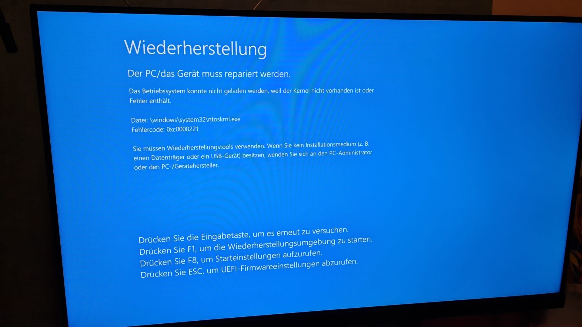

ich habe vor ca 1,5 Jahren den folgenden PC selbst aufgebaut. Dieser hat auch wunderbar funktioniert und ich konnte diesen fürs Zocken, Arbeiten etc. nutzen. Vor 2 Wochen stürzte dieser häufiger ab und ich bekam sehr oft Blue Screens mit dem Error-Code 0xc0000221 oder 0xc0000428. Man konnte den PC auch garnicht mehr nutzen, Windows ging direkt in den Blue Screen. Auch hat öfters das UEFI sich aufgehängt, wenn ich versucht habe mich da etwas durchzuclicken. Ich konnte aber das Problem lösen, indem ich kurz die CMOS Batterie entfernt habe und wieder alles eingesetzt habe. BIOS ging wieder und Windows ging wieder ohne Probleme. Für 2 Wochen.
Nun kommt wieder innerhalb einiger Sekunden bis Minuten Blue Screens (siehe Screenshot). Manchmal startet auch garnicht mehr Windows, sondern ich komme direkt ins BIOS rein. Da ist mir aufgefallen, dass mal meine M.2 erkannt wird, und mal nicht. (auf der m.2 ist Windows installiert).

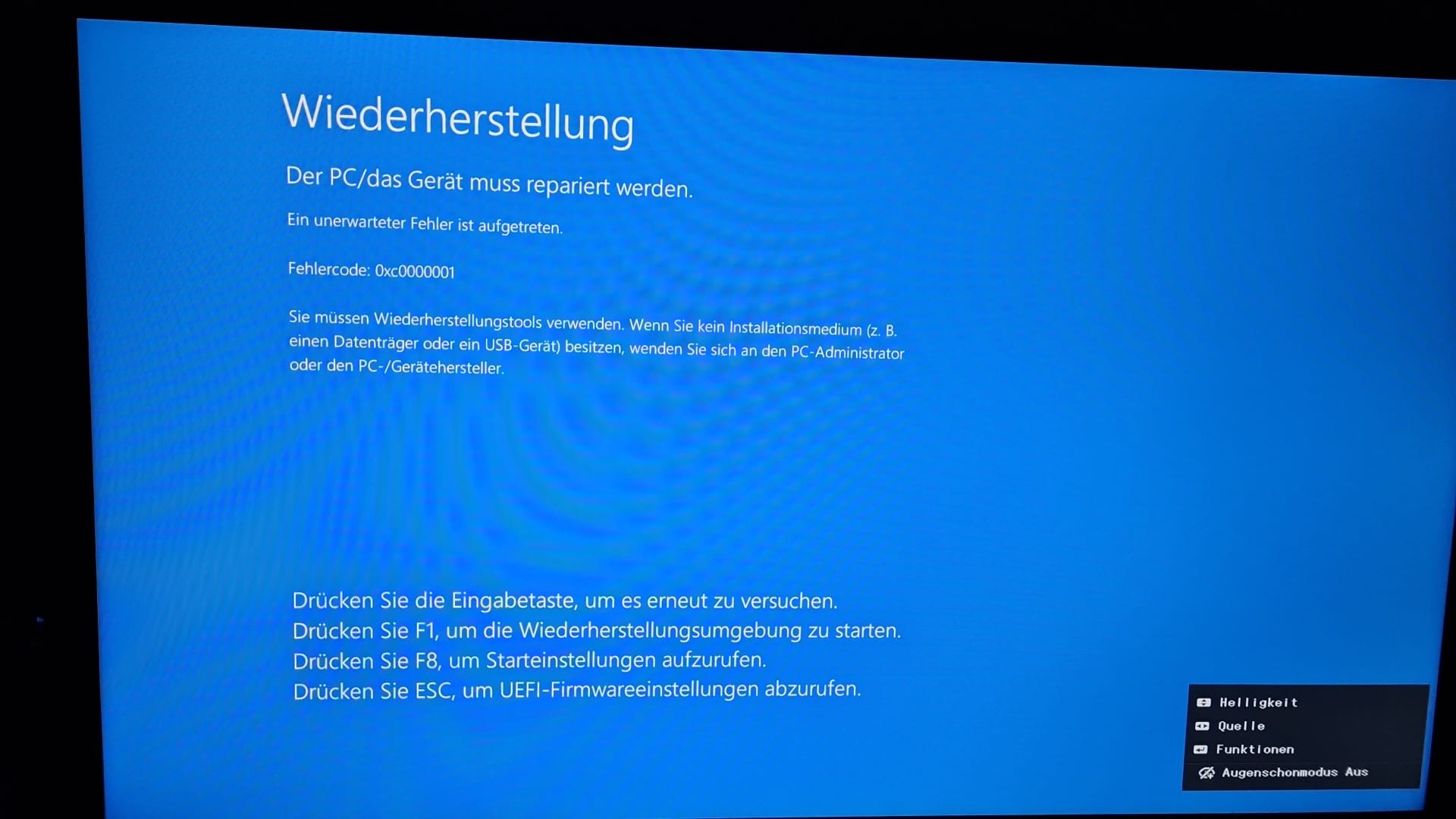

habe inzwischen ein paar Sachen ausgetestet. Crsystaldiskinfo sah bei beiden SSDs gut aus. sfc scannow und speicherdiagnose von windows haben keine Fehler gefunden Habe die m.2 mal in einen anderen Slot eingesetzt. Außerdem habe ich noch ein BIOS Update durchgeführt und Windows neu installiert. Hat auch alles super geklappt und der PC läuft wieder im "Tagesgeschäft" Word, Browser etc. .
Nun ist im GTA 5 RP (Five M) wieder der PC abgestürzt mit Bluescreen. Es kam wieder der Fehler 0xc0000001. Eigentlich müsste die 6600 xt keine Probleme dabei haben?
Hat jemand noch Vermutungen?

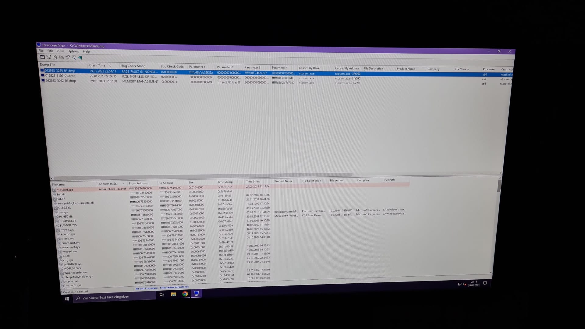

Nimm mal Bluescreenview her und mach nen screenshot davon
@rg88 Habe mal Bluescreenview ausgeführt. Dumps im Anhang. Man muss sagen, der Absturz trimmt immer nach ca. 15 min nur in GTA 5 RP / FiveM auf. Tagesarbeit, Valorant oder Fortnite klappte bisher ohne Absturz.

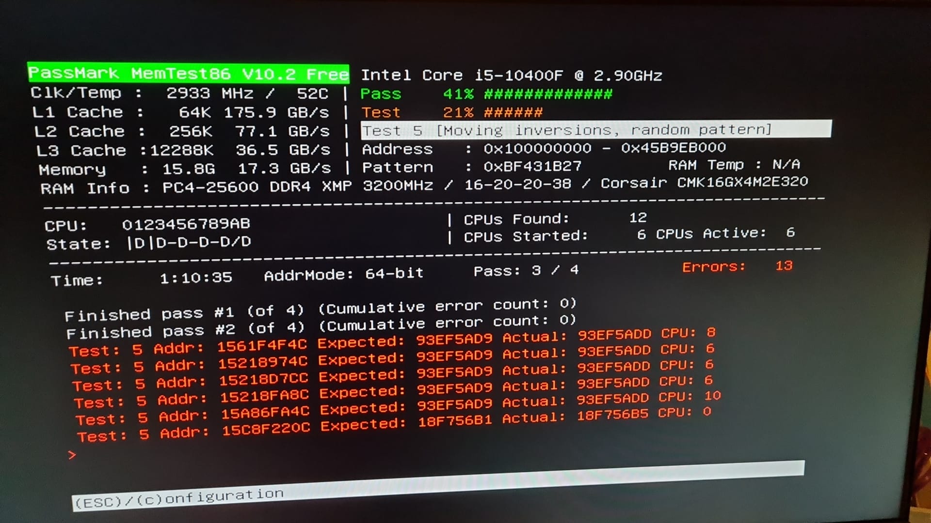

Habe mal (versucht) den Memtest86 laufen gelassen. Errors wurden ein paar gefunden, aber der Test hat sich dabei aufgehängt. Ich würde den nochmal ohne XMP laufen lassen, aber in der Bios Einstellung kommt als andere Auswahlmöglichkeit nur noch "Auto".
Außerdem ist öfters beim Starten des PCs auch einfach nur Blackscreen, sodass ich nicht mal ins BIOS komme. Kann das auch am Mainboard liegen?
