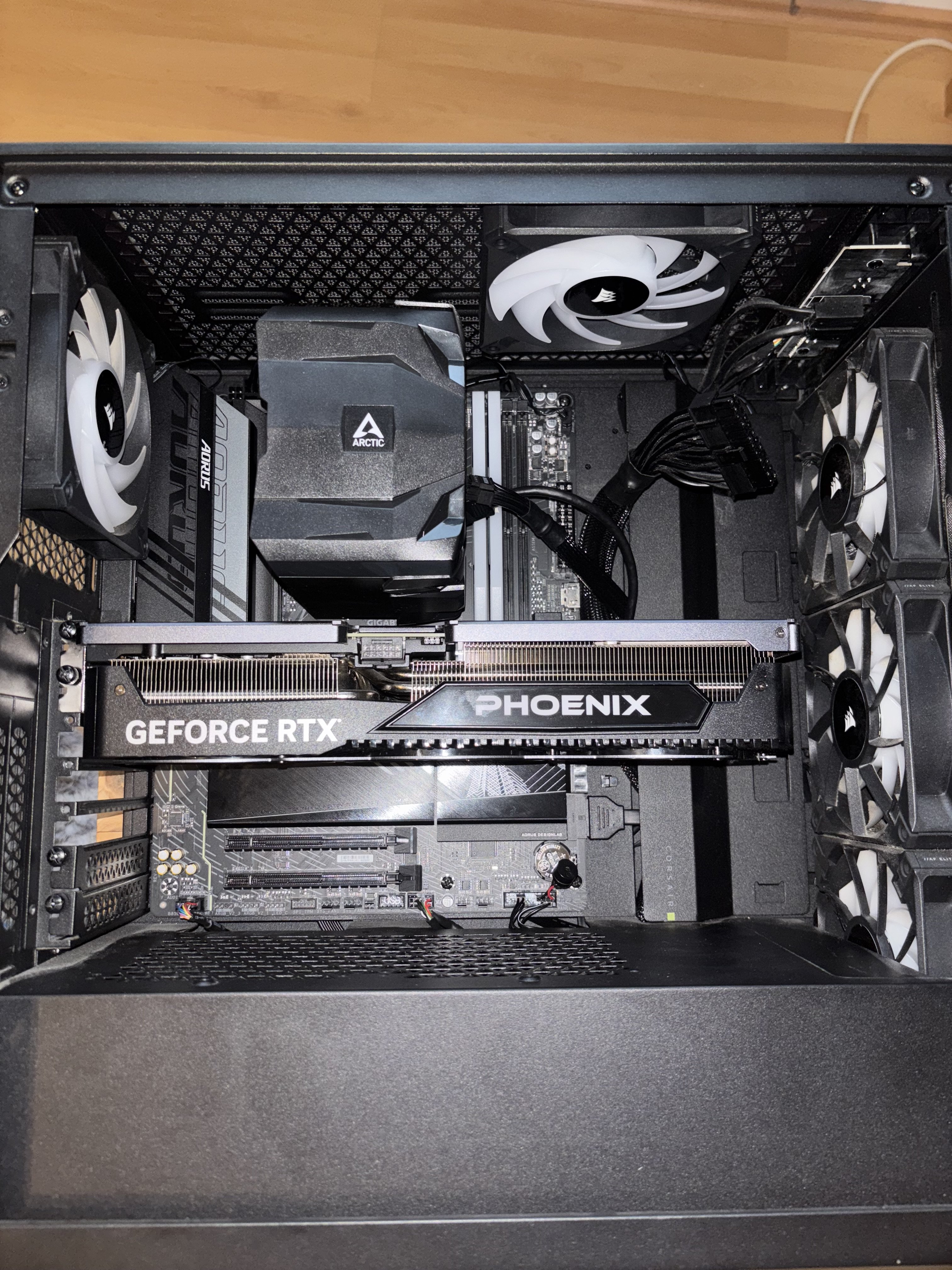

Ohne Abstandshalter glaub ich mal nicht, das du dass Board installiert hast.Ryuk1 schrieb:Also: aktuell habe ich das Board mit 6 winzigen Schrauben befestigt, ohne Abstandshalter.
Dann würde das I/O Panel schon gar nicht mehr vernünftig in das Gehäuse passen.
Welches ist es denn?
Mach mal bitte Fotos vom ganzen Aufbau.

Ich habe mir vorhin die Schrauben bei Google angeschaut. Das neue Board wurde mit winzigen Schrauben befestigt, die 1/3 so groß sind wie die Abstandshalter. Mehr kann ich dazu leider auch nicht sagen.
Bilder folgen, sobald zu Hause. Werde den Rechner solange auch sicherheitshalber nicht mehr anschalten.

Ein Bild hätte ich schon mal. Unten links fehlt eine Schraube und in der Mitte zwei. Hatte eben nur 8 Stück (zwei richtige Abstandshalter, die ich nicht herausziehen konnte aus dem alten Board + 6 kleine Schrauben).
Bild habe ich während des Aufbaus gemacht, die Kabel sind mittlerweile natürlich fest.

Wenn mal ein Abstandhalrer fehlt, heißt es ja nicht zwangsläufig dass man einen Kurzschluss bekommt.
Ich hab schon Testaufbauten in Gehäusen gemacht mit nur vier Spacer (Abstandhalter) und es gab keine Probleme.
4 sind da aber das Minimum und hatte es wie gesagt nur für Tests.
Reilweise warens auch nur mal 4 Spacer und dann nur 2 Schrauben, reichte zum testen.
Für Dauereinsatz empfiehlt es sich aber alle zu verwenden.

Hat jetzt erstmal nichts mit deinem Problem zu tun - aber irgendwann würde ich den Lüfter im Deckel versetzen, so daß er hinter dem CPU-Kühler liegt - derzeit schlüft er die vom oberen Frontlüfter eingebrachte Kaltluft sofort wieder nach oben aus dem Gehäuse.
Ich habe mir überlegt die Dinge, die ich nicht 100% weiß, nochmal nachzufragen, bevor ich doppelt und dreifach kaufe.xxMuahdibxx schrieb:Auch Mal überlegt... ?
Wird heute erledigt. Muss ja eh nochmal alles ausbauen.Araska schrieb:Hat jetzt erstmal nichts mit deinem Problem zu tun - aber irgendwann würde ich den Lüfter im Deckel versetzen, so daß er hinter dem CPU-Kühler liegt - derzeit schlüft er die vom oberen Frontlüfter eingebrachte Kaltluft sofort wieder nach oben aus dem Gehäuse.
