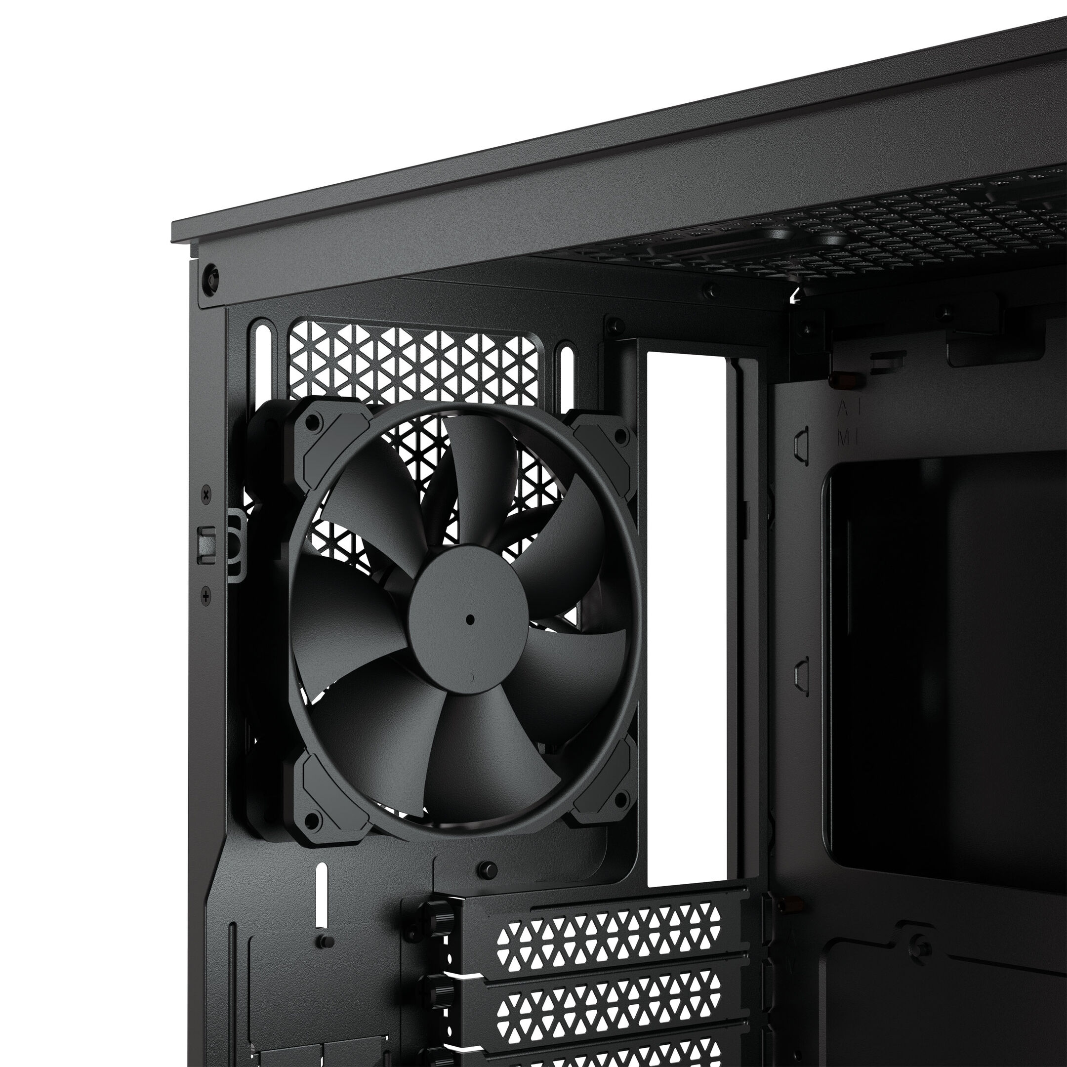

Welches Corsair Gehäuse hast du denn eigentlich ?
@F4T4L1TYftw Müsste ich nachschauen. Frauchen hat leider die OVP entsorgt. Ich meine aber es ist das Corsair Airflow 4000D Mid-Tower.
F4T4L1TYftw
- Sep. 2022
- 1.110

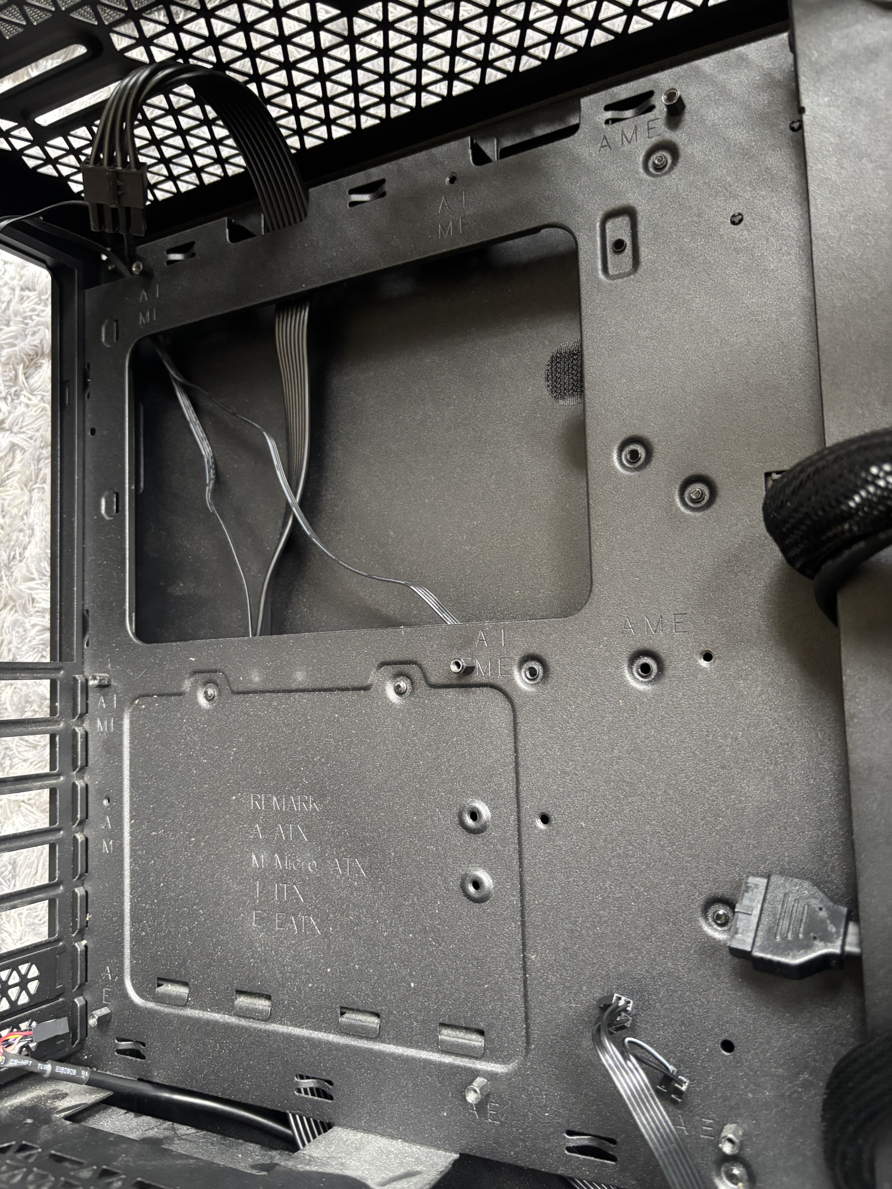

da müssten wir uns ja eigentlich keine Sorgen machen, weil die Abstandshalter (für ATX) schon verbaut sind.
(es liegen nur 3x Extra welche Dabei für E-ATX).
Mein Board ist ATX. Würde erklären warum ich nur so wenig Abstandshalter habe und warum das Board auch ohne diese top passt. Denn ich hätte neue kaufen müssen, 9 Stück habe ich niemals geliefert bekommen damals.
Nun bin ich aber wieder etwas verunsichert. Also kann alles so bleiben, ohne die Sorge, dass mir die Kiste abschmiert?

Ich habe die Kiste auseinandergenommen. Meines Erachtens nach sind dort Abstandhalter vormontiert. Trotzdem nochmal die Frage, geht das so klar, wenn ich nun einfach die Schrauben ins Board haue in die vormontierten Abstandhalter?
Aber deshalb bin ich doch hier….
Die ersten beiden Male, als genau so viel am Rechner getan wurde, habe ich problemlos hinbekommen. Dass ich nun das kleine 1x1 im PC zusammenschrauben nicht drauf habe ist dann vielleicht ungünstig, allerdings passiert mir das nicht nochmal. Ich lerne noch dazu.
Zum Thema:

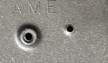

Es ist doch ganz einfach. Dein Board hat Löcher.
In jedes Loch muss eine Schraube und darunter ein Abstandshalter.
So schwer ist es wirklich nicht!
- Mehr Abstandshalter als Löcher = zu viele = eventuell Kurzschluss
- Weniger Abstandshalter als Löcher = zu wenige = Board könnte sich biegen

Die zwei, die fehlen, stecken in dem alten Mainboard samt Schraube. Muss ich da noch rausholen. Dann sind es 9 Stück.

Keinesfalls darf man an einer Position das Mainboard ohne Abstandhalter darunter im Gehäuse festschrauben.
Dann würde es sich verbiegen, oder schief sitzen.
An einer Position, wo wenig Belastung direkt drauf ist, wie ganz rechts unten, könnte man aber Abstandhalter und Schraube weg lassen, ohne schlimme Folgen, aber soll man nicht, da es Stabilität weg nimmt, dafür würden dann andere Schraubenpositionen stärker belastet um das Gesamtgewicht zu tragen, auch beim Transport, bei Erschütterungen.
