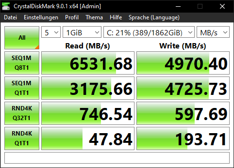

Hier wären die Ergebnisse von Userbenchmark und CrystalDisk.
XMP und X3D turbo mode aktiviert, falls das wichtig ist zu wissen.
Userbenchmark Ergebnis
CrystalDisk
[Read]
SEQ 1MiB (Q= 8, T= 1): 6531.677 MB/s [ 6229.1 IOPS] < 1283.95 us>
SEQ 1MiB (Q= 1, T= 1): 3175.661 MB/s [ 3028.5 IOPS] < 330.07 us>
RND 4KiB (Q= 32, T= 1): 746.540 MB/s [ 182260.7 IOPS] < 84.15 us>
RND 4KiB (Q= 1, T= 1): 47.839 MB/s [ 11679.4 IOPS] < 85.54 us>
[Write]
SEQ 1MiB (Q= 8, T= 1): 4970.401 MB/s [ 4740.1 IOPS] < 1685.80 us>
SEQ 1MiB (Q= 1, T= 1): 4725.729 MB/s [ 4506.8 IOPS] < 221.76 us>
RND 4KiB (Q= 32, T= 1): 597.694 MB/s [ 145921.4 IOPS] < 23.10 us>
RND 4KiB (Q= 1, T= 1): 193.712 MB/s [ 47293.0 IOPS] < 21.07 us>
Test: 1 GiB (x5) [C: 21% (389/1862GiB)]
Mode: [Admin]
Time: Measure 5 sec / Interval 5 sec
OS: Windows 10 Pro 22H2 [10.0 Build 19045] (x64)
Reaktionen: Volvo480

Screenshot von CrystalDisk.

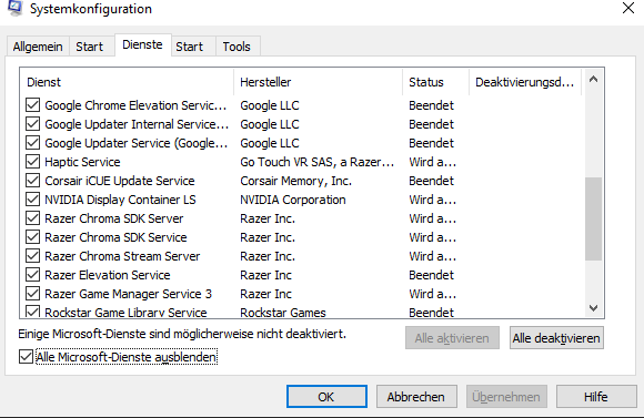

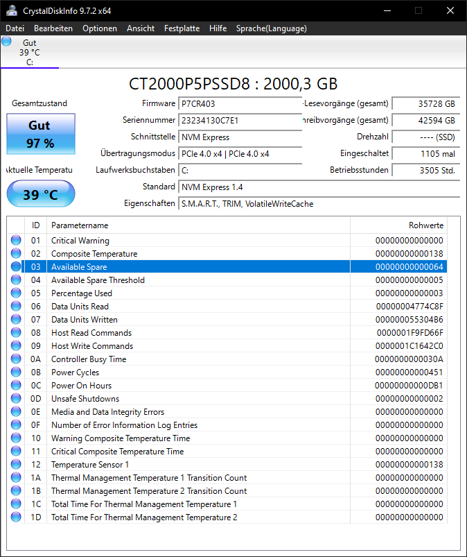

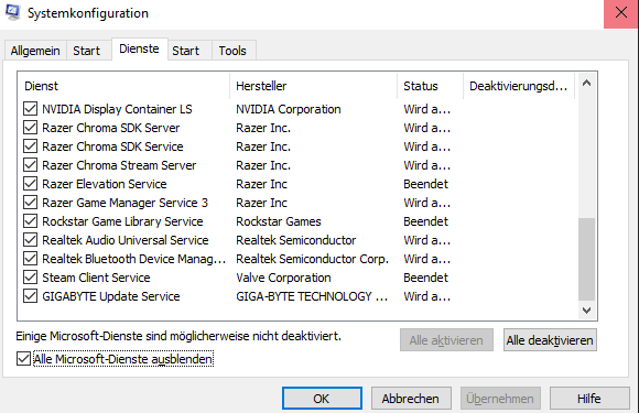

Ich habe soeben die fehlende Netzwerkadapter Problematik behoben und Screenshots von msconfig und CrystalDiskInfo gemacht. Nicht erkannter Netzwerkadapter konnte ich lösen, indem ich den Netzstecker entfernt und die Powertaste 10 Sekunden gedrückt habe. Laut Google ein bekannteres Realtek Problem.
Hier wären die Screenshots. Verlinke auch nochmal das Ergebnis von Userbenchmark. Hoffe, das passt so.
Eigentlich bin ich zufrieden, jedoch erscheinen mir 30 Sekunden von Powertaste drücken bis einsatzbereit auf dem Desktop recht lang. Oder bin ich da verwöhnt von meinem alten Rechner? Da waren es höchstens 10-15 Sekunden.
https://www.userbenchmark.com/UserRun/71104271
Alles von Google, Razer, Rockstar, Steam und Gigabyte kann raus.
Immer einzeln abhaken, Neustart und testen.
Sollte ein Dienst dauerhaft fehlen, kann man ihn dort wieder aktivieren.
Bei mir läuft der Steam-Dienst auch nicht beim Start, der wird dann beim Starten der Verbindung gestartet.

Die SSD sieht unauffällig aus.
Schau mal nach, ob die neueste Systemsoftware bei der Crucial installiert ist, da gibt es ein Tool soweit mir in Erinnerung ist:
https://www.crucial.de/support/storage-executive
Den "Momentum-Cache" würde ich nicht einschalten, das ist nur eine zusätzliche RAM-Disk.
Userbenchmark zeigt auch keine Auffälligkeiten, aber die Werte mitsamt der Ermittlung sind meiner Meinung nach nicht sehr aussagekräftig.
Danke für deine schnelle Antwort! SSD laut tool up to date.
