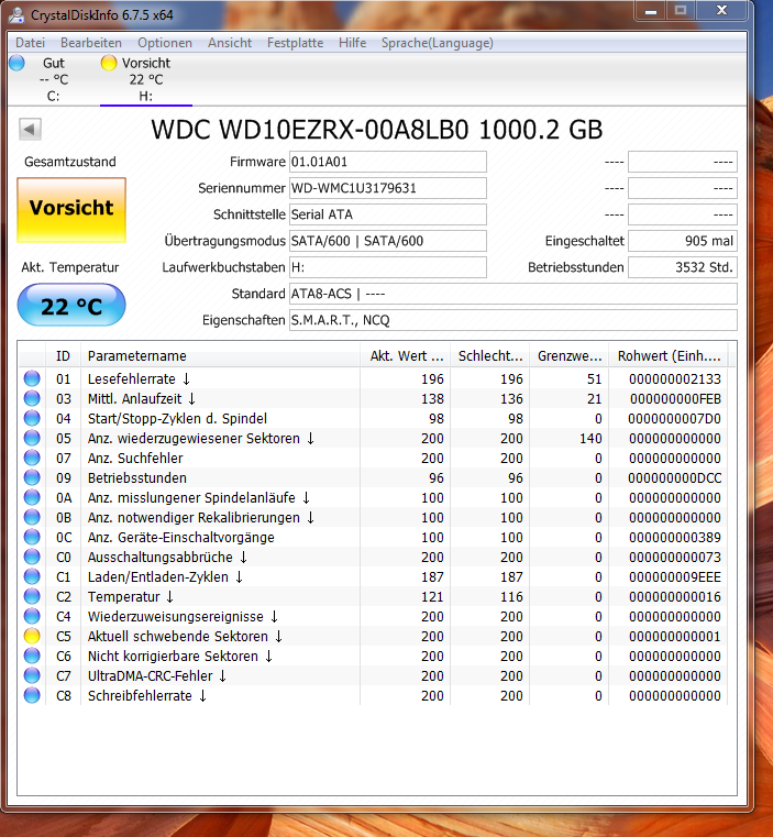

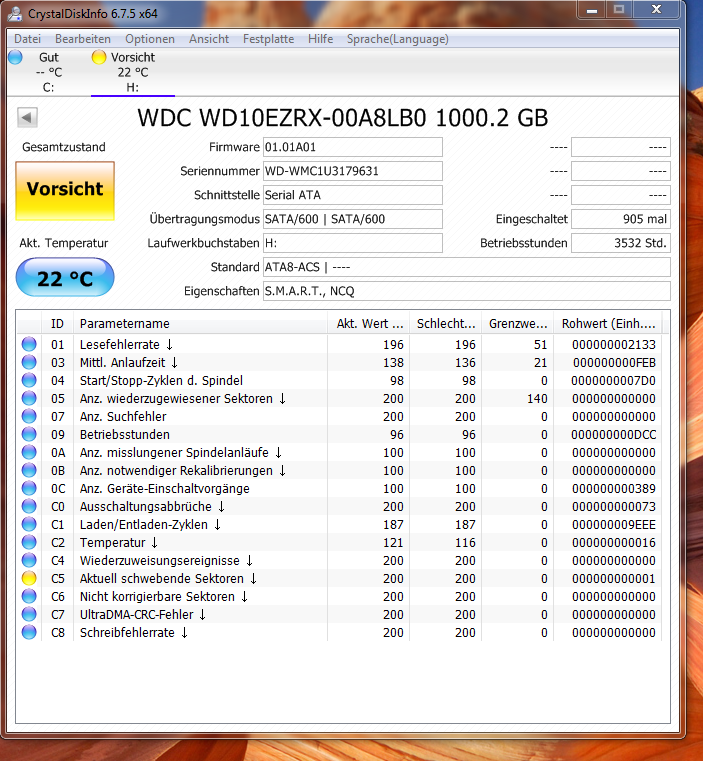

Habe mir noch CrystalDiskInfo heruntergeladen
Das zeigt mir bei der SSD einen gesamtzustand von gut 99% , Betriebsstunden 3569, 889 mal eingeschaltet.
Bei der 2. HD (wdc wd10ezrx-00a8lbo)
Gesamtzustand vorsicht, wenn ich auf die fläche gehe steht da "Vorsicht [C5] schwebende sektoren (pfeil nach unten) 1"
Ich nehme an, du hast Windows auf der SSD? Dann dürfte ja eigentlich eine beschädigte 2. HDD nicht das ganze System lahmlegen. Kannst ja aber trotzdem mal versuchen, die HDD abzuklemmen.

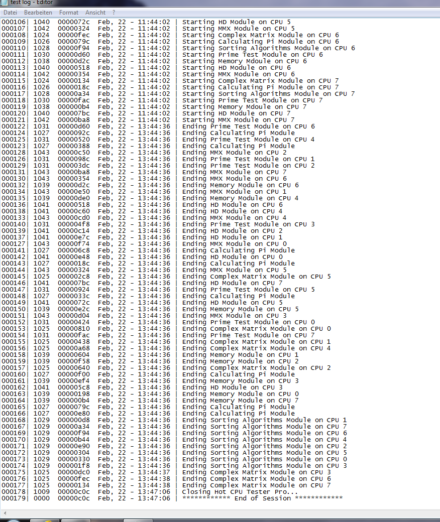

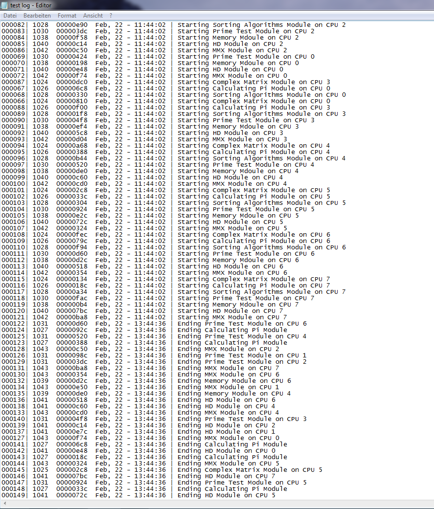

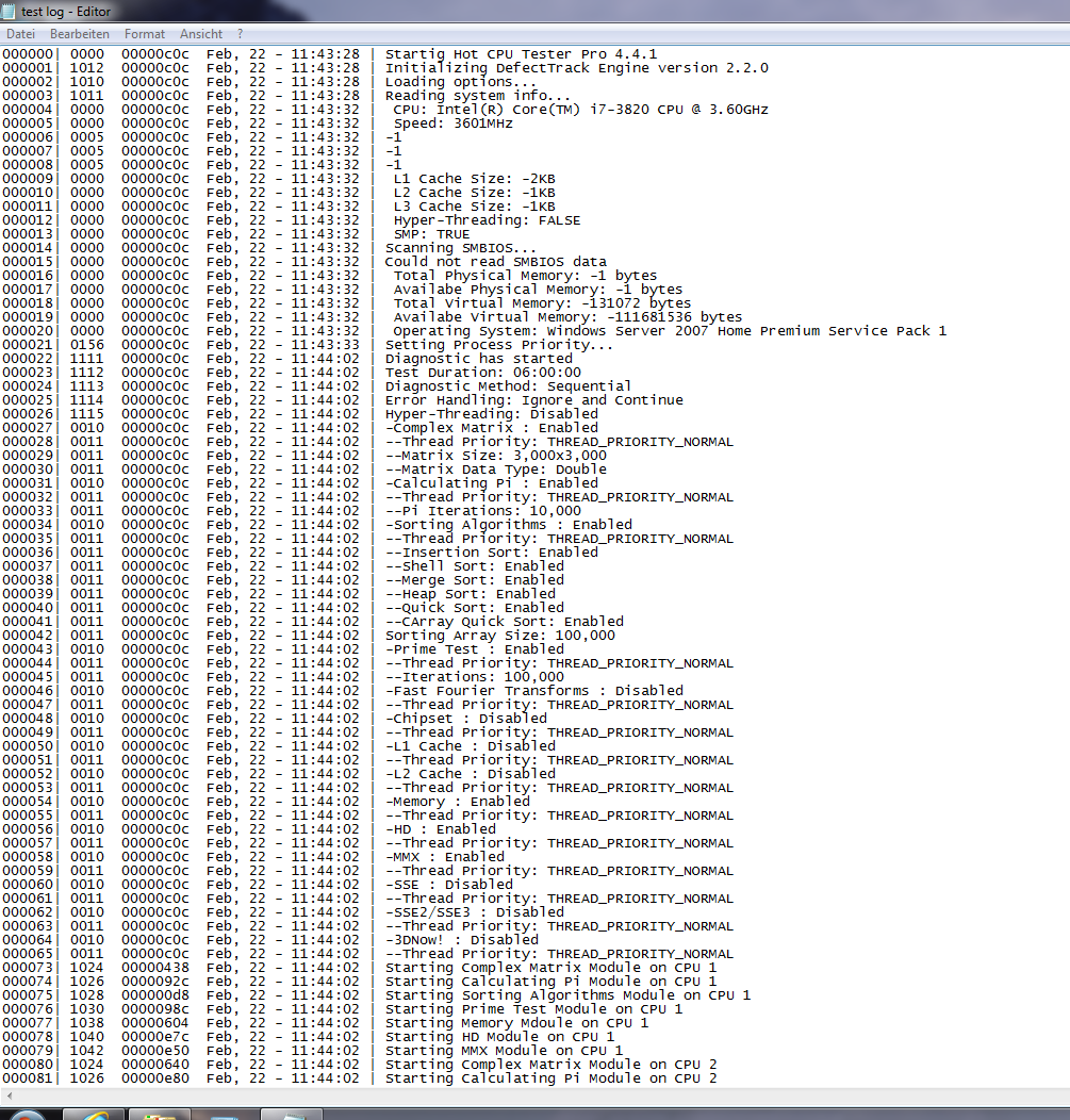

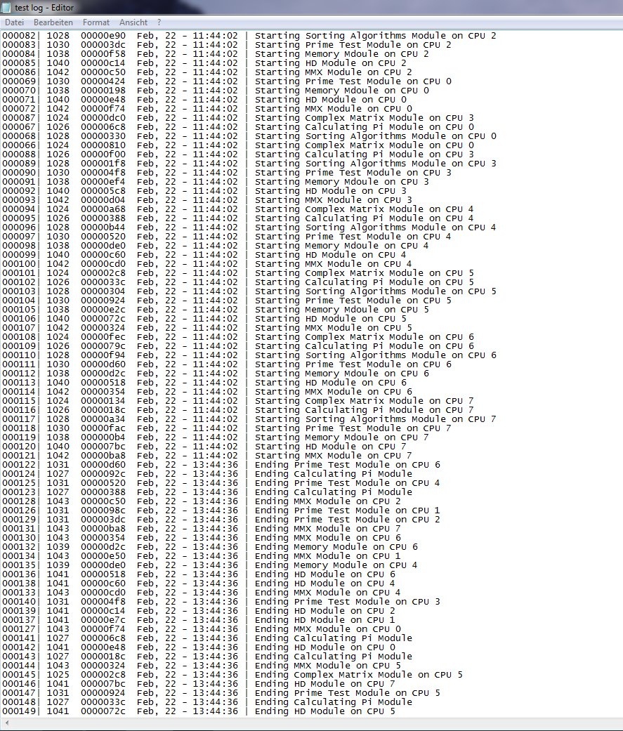

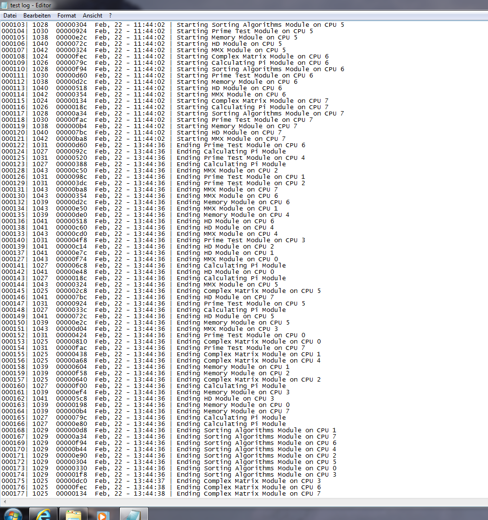

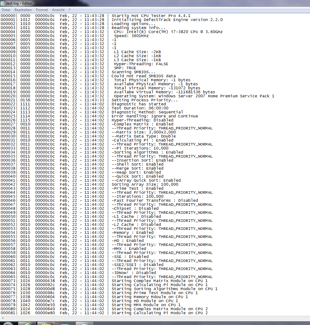

Habe gerade LinX laufen lassen endete nach 18 min ohne errors.
Die max temp. Der kerne 1-4: 52/56/56/57.
Momentan läuft noch hotcputester mode: diagnostic, da steigen die temps dann doch schon über 60 grad von der cpu

Was bedeutet denn diese meldung schwebende sektoren und kann man das reparieren? zb. Mit defragmentieren oder ist der schaden ireparabel ?

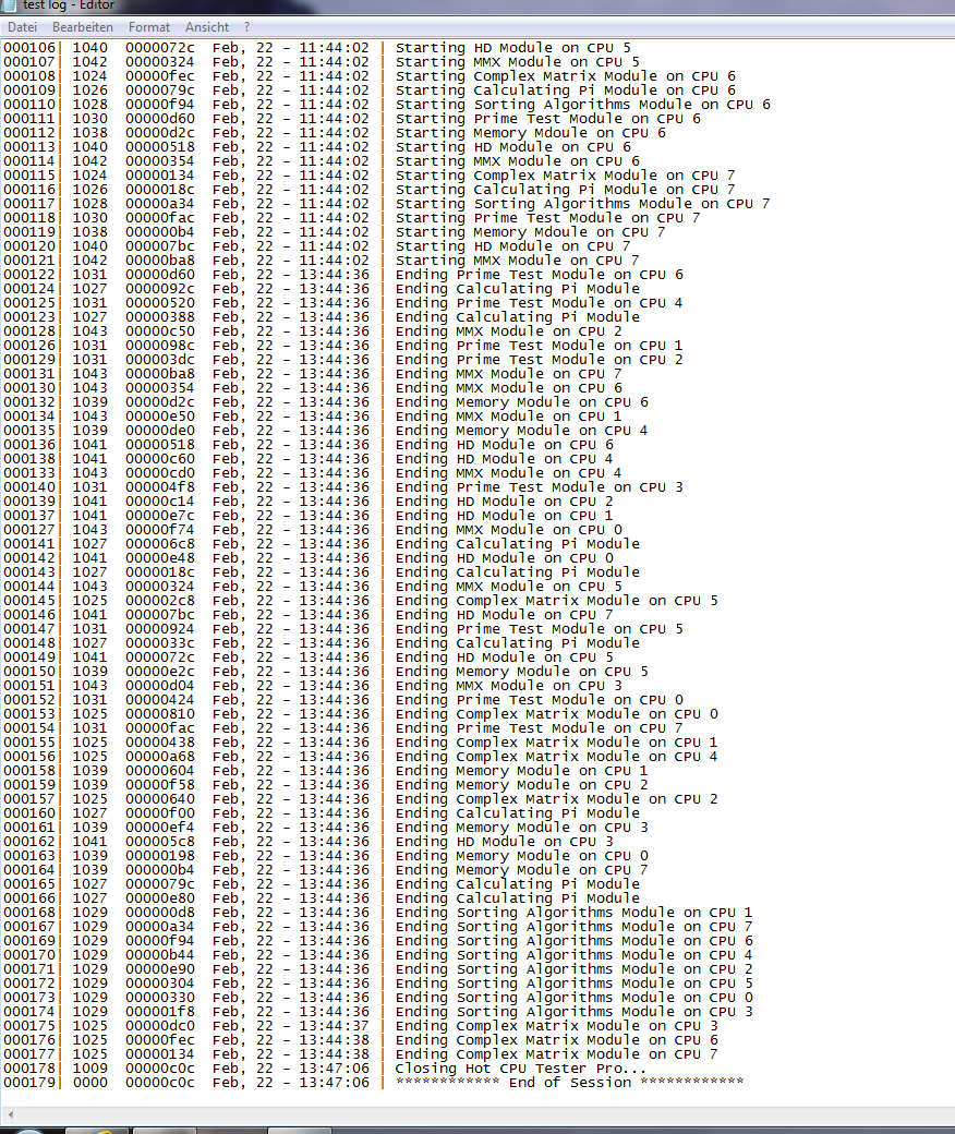

Hotcputester läuft jetzt gut 1.1/2 stunden ohne ihrgend welche merkmale oder abstürze temp. liegt bei 75 grad.
Und ich nehme jetzt mal an das es normal ist das wenn ich solche Tests laufen lase ich sonst nichts machen kann, sprich internet usw. Da sie so recursen brauchen ?
Schwebende Sektoren können Beschädigungen sein, müssen sie aber nicht.

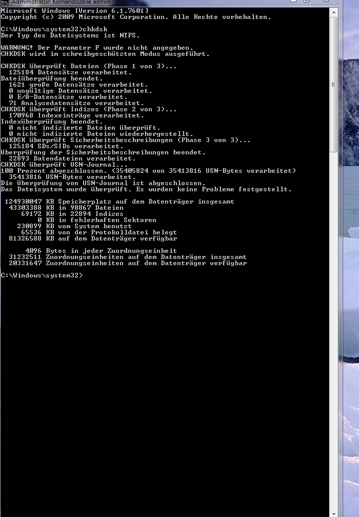

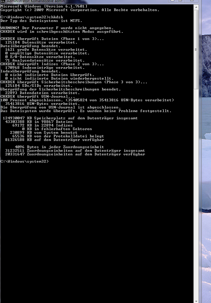

Hast du chkdsk mal laufen lassen und die Laufwerke auf Fehler überprüft? Wenn nein, solltest du das mal machen (Kommandozeile -> chkdsk), das Programm kann Fehler erkennen und ggf. auch beheben.
Unter Stresstest sind 75° ok, normale Spiele oder Programme sind da etwas anspruchsloser.
Was heißt "kann sonst nichts machen"?
Ich kann Problemlos Surfen/Youtube nutzen, wenn ich Prime95 laufen habe, kann aber auch an deinem Testprogramm liegen.
Nein das habe ich noch nicht gemacht. Werde ich noch machen danke :)

hier mal ein paar Screens nach den Tests.
was mir extrem auffällt ist wenn ich mehre Sachen mache das er dann ziemlich ins hacken kommt.
Crysteldisk WD platte.PNGcmd chdsk.PNGlog hotcputester2.PNGlog hotcputester3.PNGlog hotcputester4.PNG
