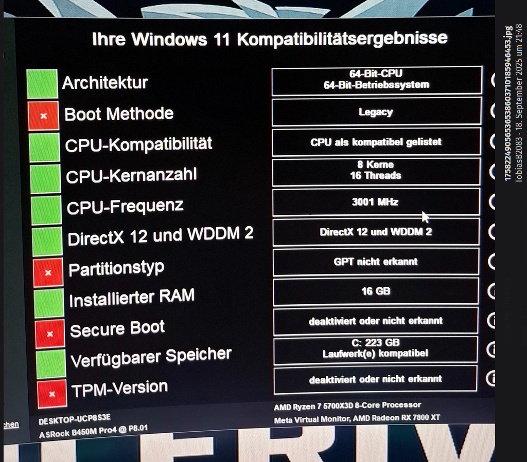

Stell mal zurück, starte dein win10 und lade dir das Programm WhyNotWin11, starte es und poste ein Screenshot
Reaktionen: PonJoe58, TobiasB2083 und Firle
Einmal das
ja, bei dir ist Windows im falschen Modus installiert, es wurde im CSM Modus mit MBR Installiert.
Für ein Upgrade auf win11 muss win10 aber im UEFI Modus mit GPT installiert sein, dann geht übrigens auch fTPM und Secure Boot.
du hast zwei Möglichkeiten, entweder win11 im richtigen Modus neu installieren, oder deine System SSD mit dem Windows Programm MBR2GPT umzuwandeln, danach kannst du im BIOS CSM deaktivieren, fTPM und Secure Boot aktivieren und auf win11 Upgraden
