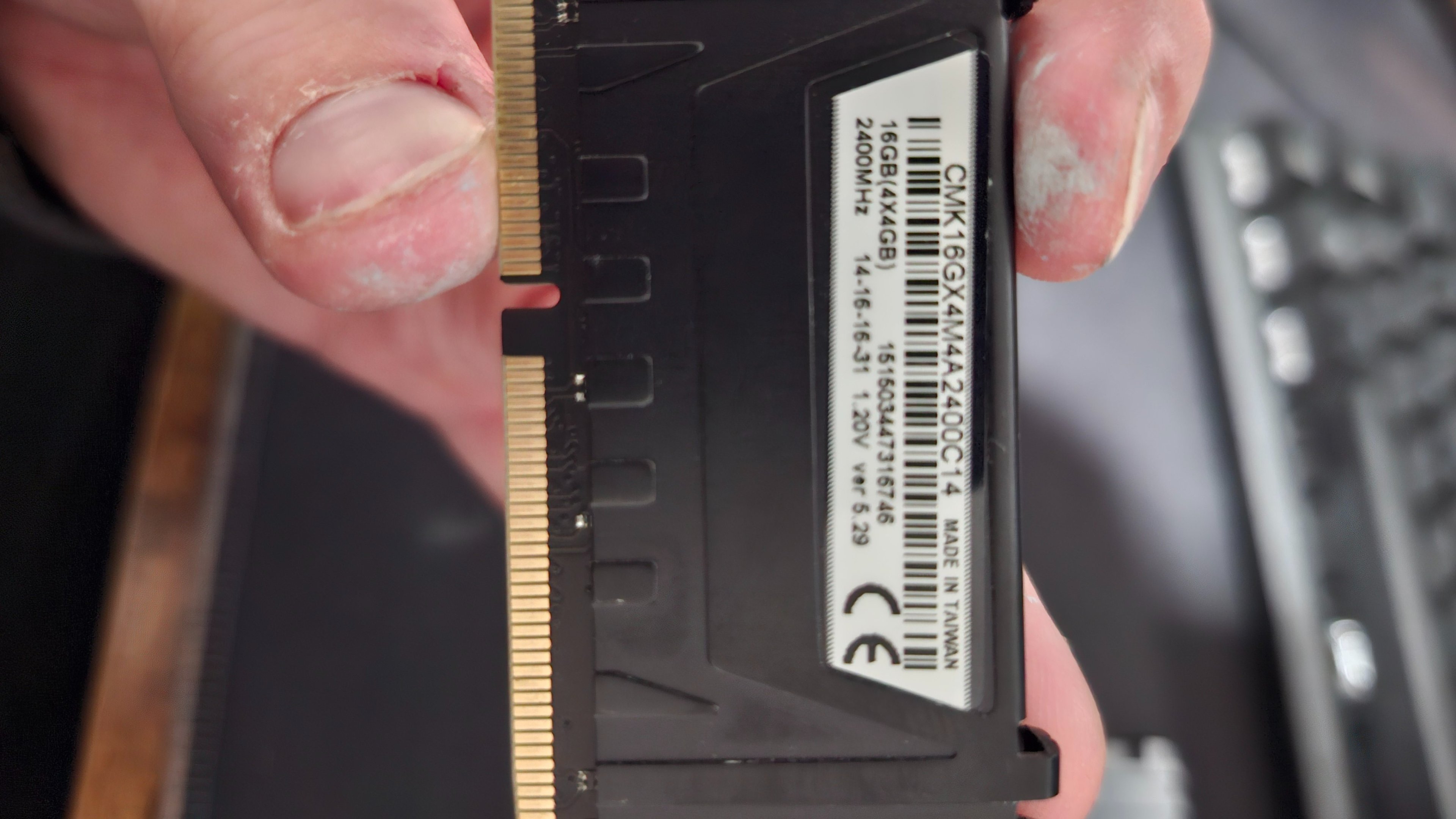

Habe nachgeforscht den RAM den ich habe ist nicht Kompatibel Ich versuche es mit einem Anderen RAM
