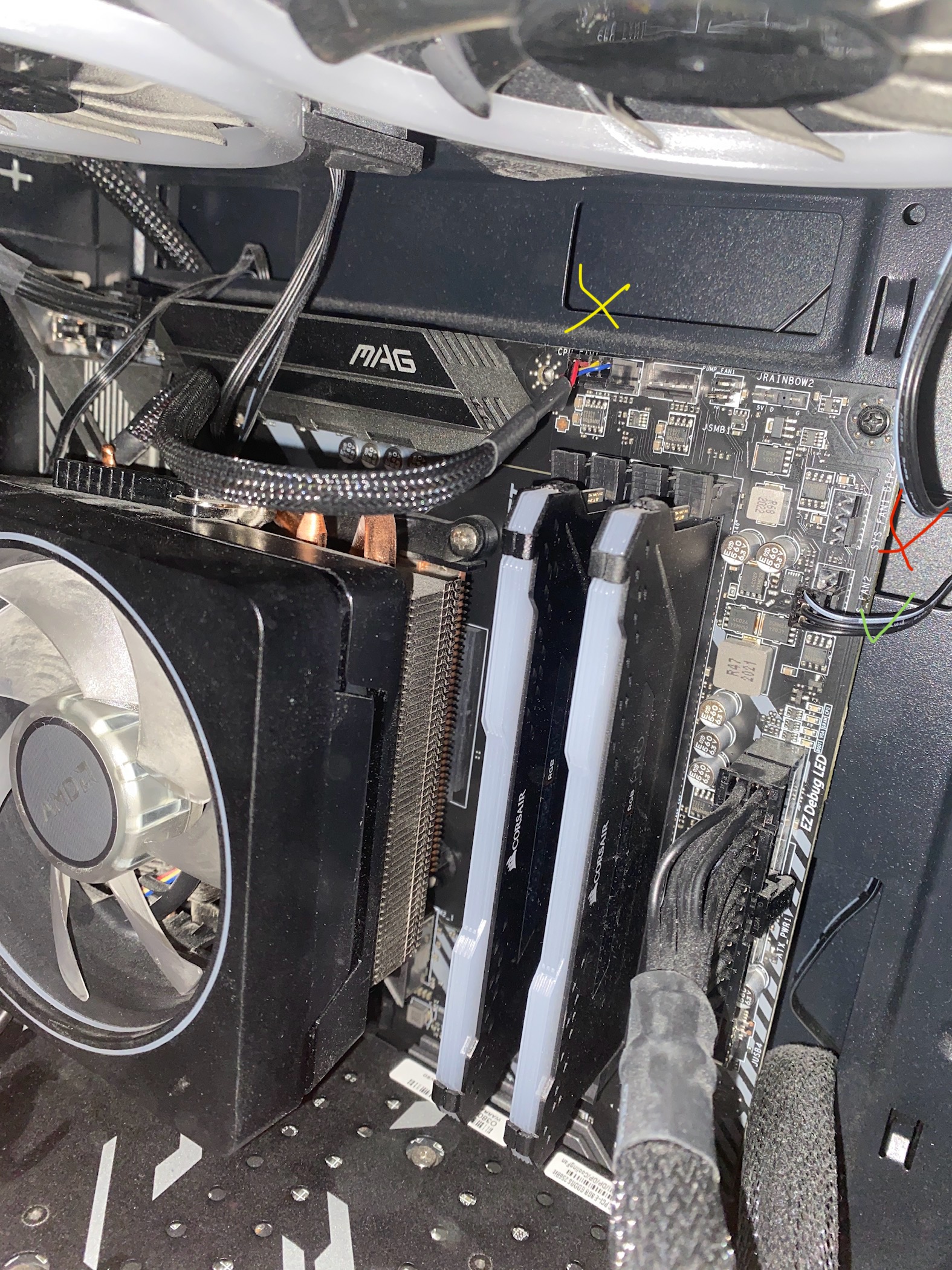

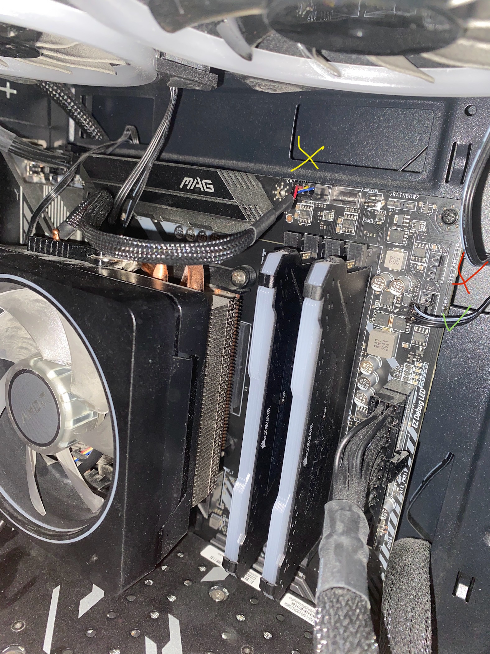

Ein paar Bilder vom Inneren, auf denen man die Anschlüsse der Lüfter auf dem MB erkennt, fände ich interessant
Ein ziemlich chaotisches Bild. Gelb (Cpu Fan 1) ist der Cpu Kühler Anschluss, Rot (Sys Fan 1) ein teilweise kaputter Anschluss mit ähnlichem Problem und Grün (Sys Fan 2) ein funktionierender Anschluss für einen Lüfter. Die Cpu funktioniert auf Sys Fan 2 auch nicht richtig.
Im Moment läuft alles ganz normal. Von daher denke ich nicht, dass es an den Lüftern liegt.

Naja, wenn der Kühler auch bei dem grünen nicht geht, wird er kaputt sein oder im BIOS stimmen die Lüfterkurven nicht.
Um meine Theorie auszuschließen, würde ich einfach mal das Gehäuse auflassen und beobachten, ob was Seltsames mit dem Lüfter passiert. Ansonsten schonmal einen neuen CPU-Kühler kaufen, die sind ja nicht so teuer und eine mögliche Fehlerquelle beseitigt.

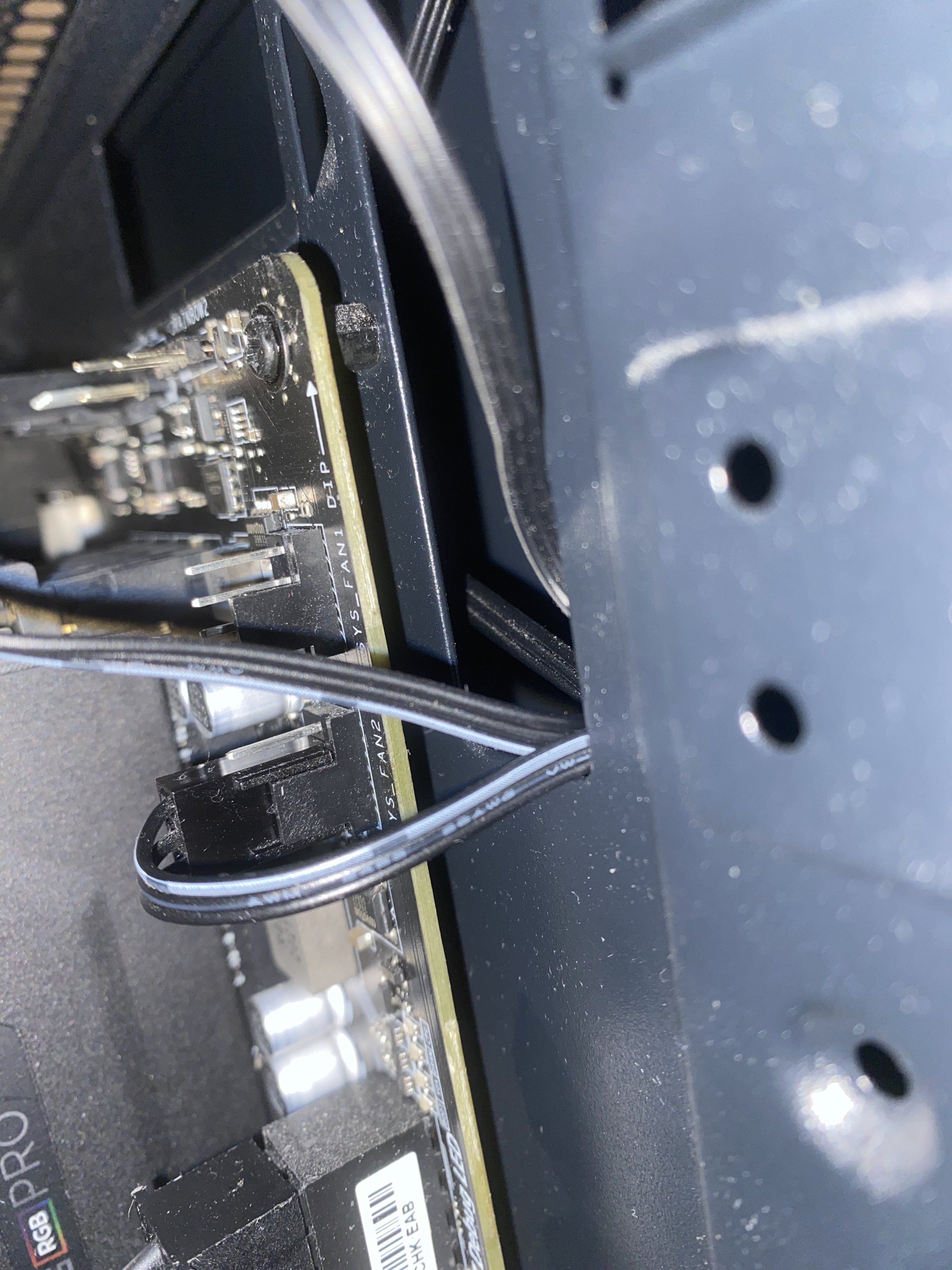

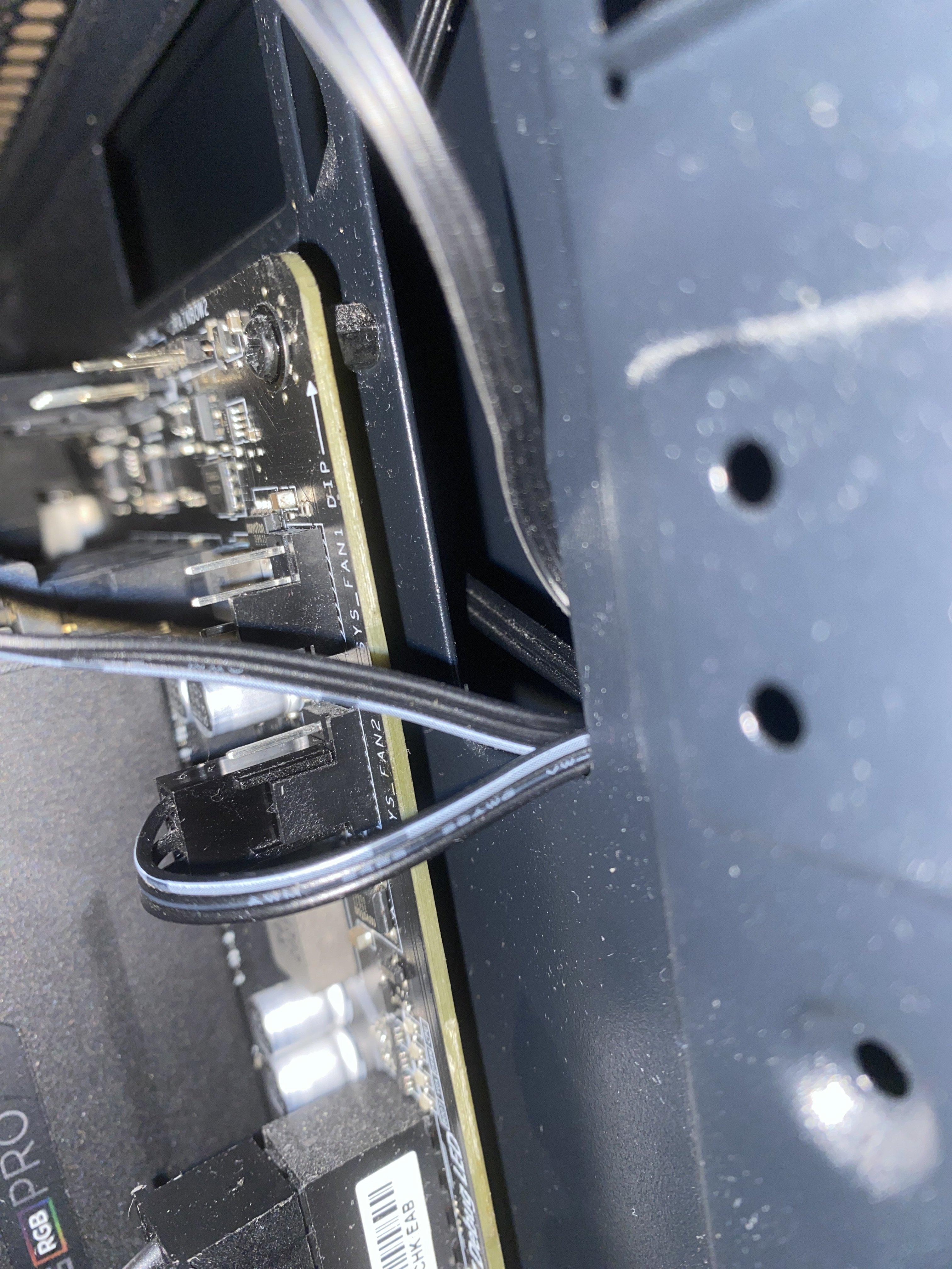

Prüfen ob der breite 20+4 Stecker richtig drin sitzt. Da sind irgendwie recht große Abstände zu sehen und der Clip scheint nicht eingerastet zu sein.
Reaktionen: Discovery_1
Das könnte durchaus sein, war mir auf dem Bild gar nicht erst so aufgefallen. Das wäre aber so typisch für die Stromstecker bei den be Quiet NTs. Nach einem Transport hatte sich bei mir auch mal der Stecker vom Mainboard ganz leicht gelöst, ich war damals stundenlang auf Fehlersuche.
Ok, einmal wieder das Board nicht vollständig aber dafür ohne Abstandshalter direkt auf die Rückwand geschraubt.
Brauchen wir nicht weitersuchen, das Mainboard ist defekt.
Reaktionen: Winston90

redjack
Da sind doch welche? Und der 20x4 stecker geht nicht weiter rein.
Der Clip lässt sich nicht einrasten, egal wie sehr ich es versuche
