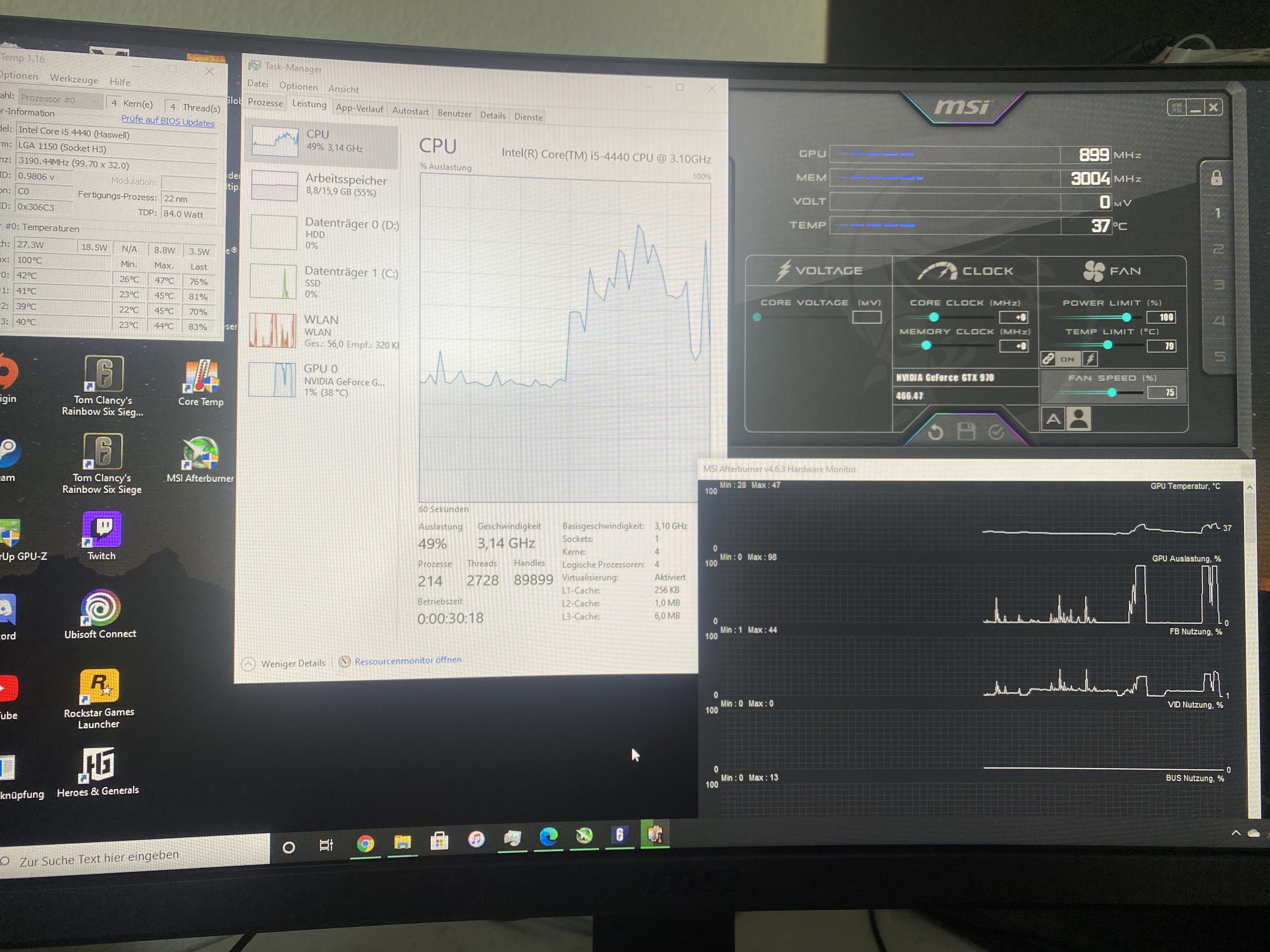

Dann müsstest du einmal prüfen, ob deine Grafikkarte ordentlich taktet.
Am besten dafür den MSI Afterburner nutzen und dazu das mitgelieferte OSD Rivatuner.
Das dann während des Spiels mal Screenshotten
Oke danke mach ich.

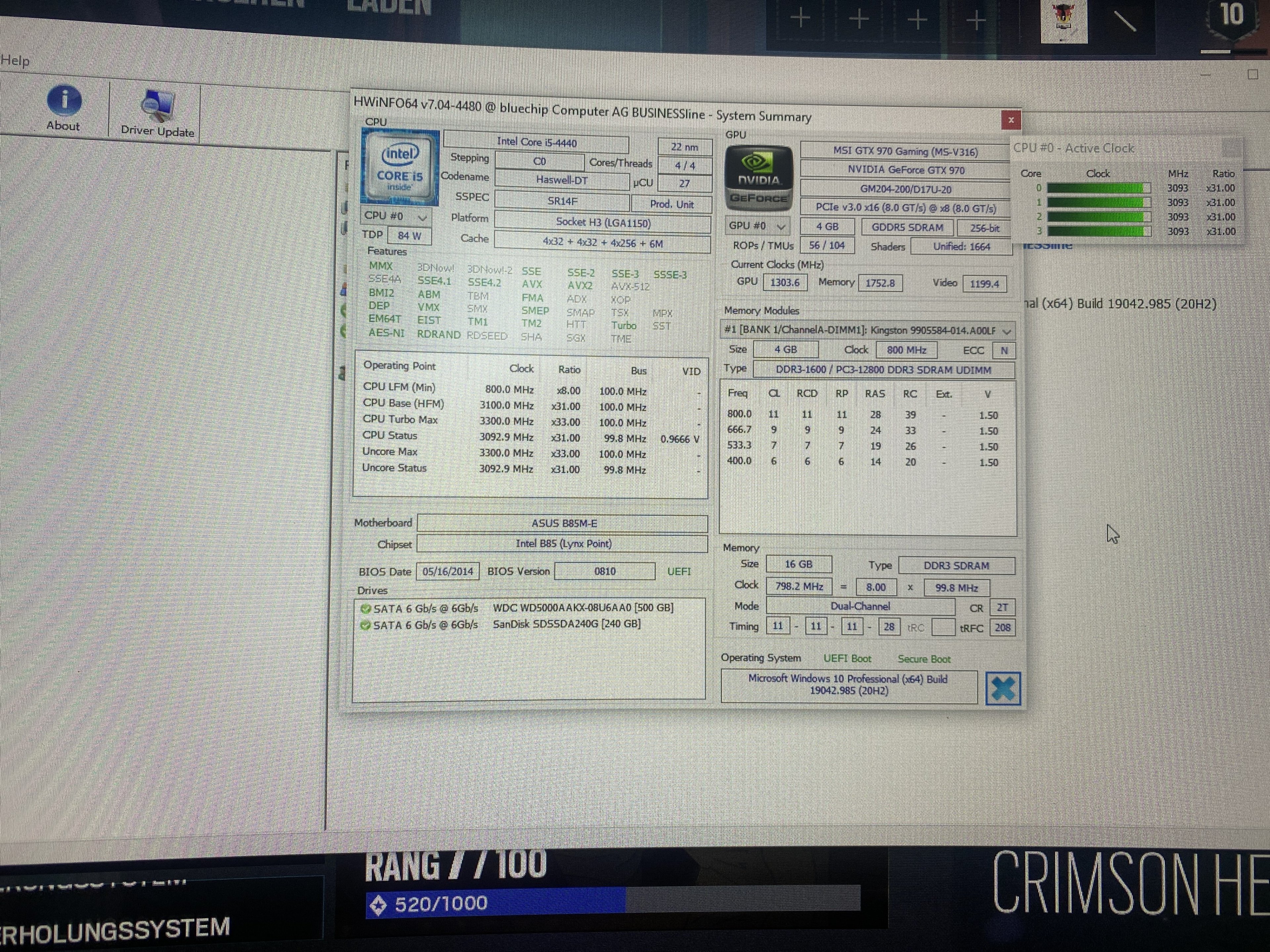

Genau, HWInfo runterladen und Werte beobachten ODER MSI Afterburner.
Im MSI dann Overlay anmachen und folgende Werte drin aktivieren:
  • GPU Taktrate
  • Speicherauslastung
  • Temperatur
  • RAM Auslastung
  • CPU Auslastung
  • FPS
Dann mach mal ein Screenshot im Spiel mit dem Overlay.
Ich hoffe man erkennt alles.
