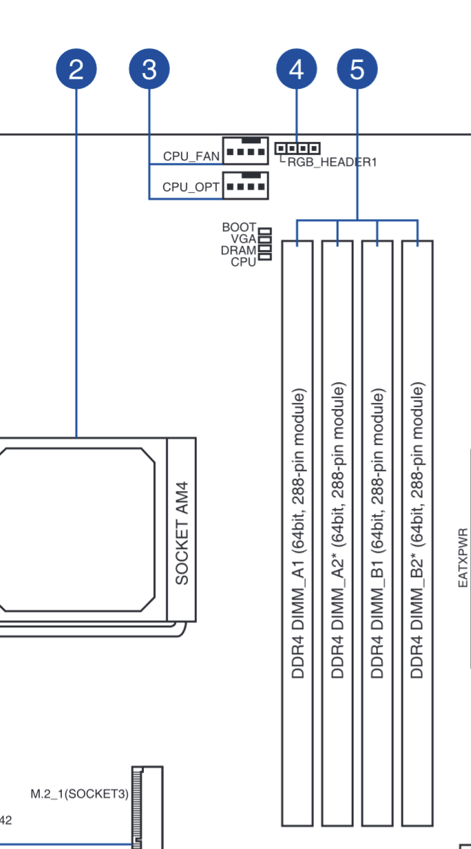

Noch ein letzter Versuch. Wenn du den PC startest, schau dir mal bitte diese LEDs an. Die sollten nach ner kurzen Zeit alle ausgehen. Wenn eins davon leuchtet, können wir den Fehler eingrenzen. Unter POs. 3
Boot, VGA, DRAM und CPU
Das ist ja das Problem der pc startet nicht da leuchtet nichts außer die mb leuchte

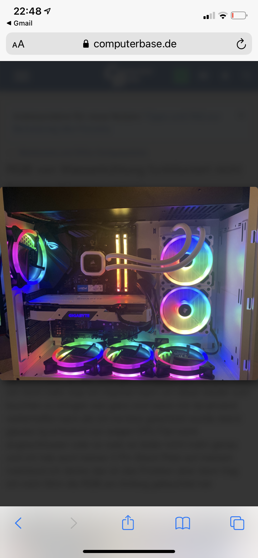

Ich gebe jetzt noch ein letztes mal den Hinweis, dass Mainboardschrauben fehlen. Das kann in Bezug auf Erdung problematisch sein.
Die mainbord schrauben die fehlenden 2 habe ich eben befestigt bringt auch nichts
Hmm hatte aber nur 2 Stück über is es ok wenn man eine andere Schraube nimmt um die 3 Stelle festzumachen ? Oder muss es unbedingt diese Mb Schraube sein
Ist prinzipiell egal, welche Schrauben du nimmst, solange sie passen (Länge, Gewinde, flach aufliegender Kopf).

Was mir auf dem ersten Foto noch aufgefallen ist, dass es dort so aussieht, als wäre die Grafikkarte etwas schief im Slot drin. Das könnte man auch überprüfen bzw. sicherstellen, dass diese wirklich sauber im Slot steckt.
