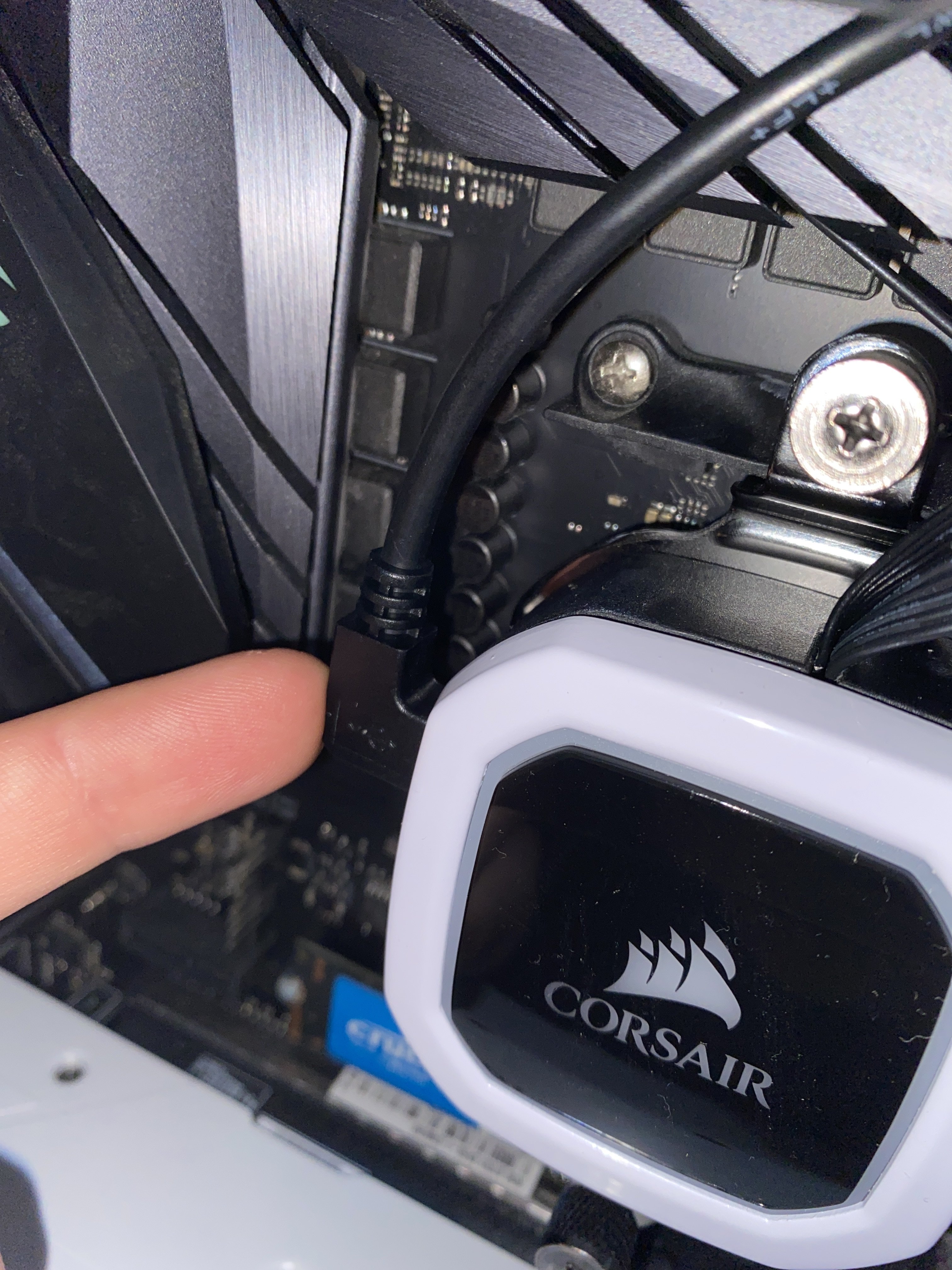

Die Lüfter sind mit der Pumpe verbunden wie es seien soll die Pumpe is per sata mit Strom versorgt und das usb Kabel von der Pumpe steckt auch

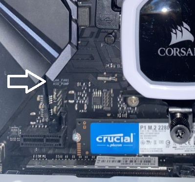

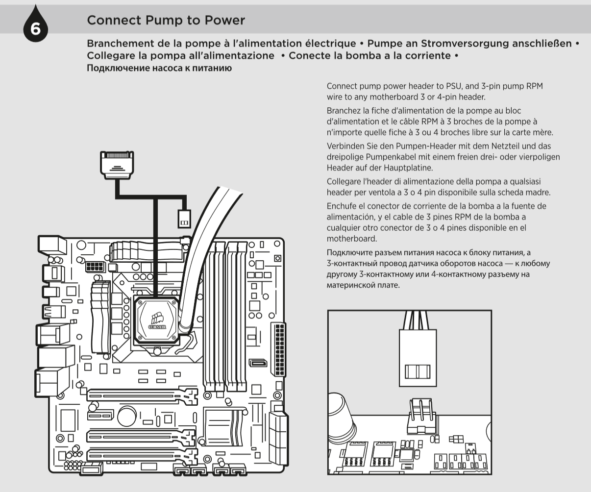

"Verbinden Sie das Stromkabel der Pumpe mit dem CPU-FAN Header auf dem Mainboard" Zitat Handbuch und war bei meinr H115i genauso. Das sehe ich bei Dir nicht. Ohne das wird der auch nicht starten.
Nein, eins der Kabel,. das aus der Pumpe kommt, die Flachen. Das Kabel auf das du zeigst ist das USB Kabel. Das brauchst du für die Steuerung der Pumpe per Software. Oben kommen 2 Kabel raus. Eins geht auf den SATA Stecker, das andere auf den CPU Fan Header. Auf den Lüfteranschluss auf dem Mobo. Damit wird dem Mobo gezeigt, das der Prozessor gekühlt wird. Eventuell kann man das auch im Bios austellen.

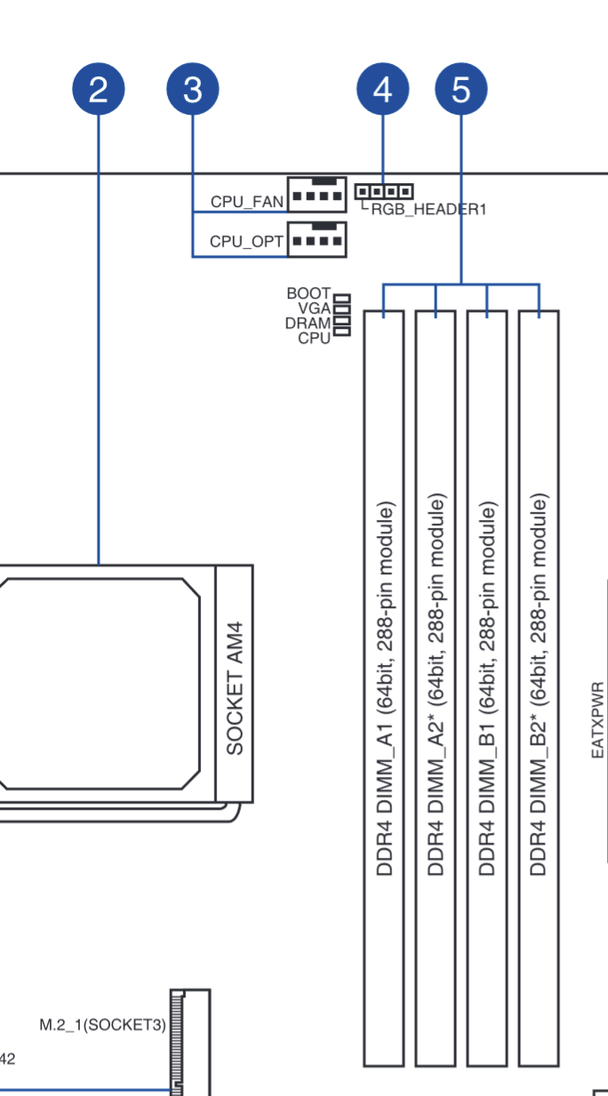

Auf deinem Mobo wäre der Anschluss in Pos. 3. Am besten CPU opt, also der untere. Einfach mal probieren.

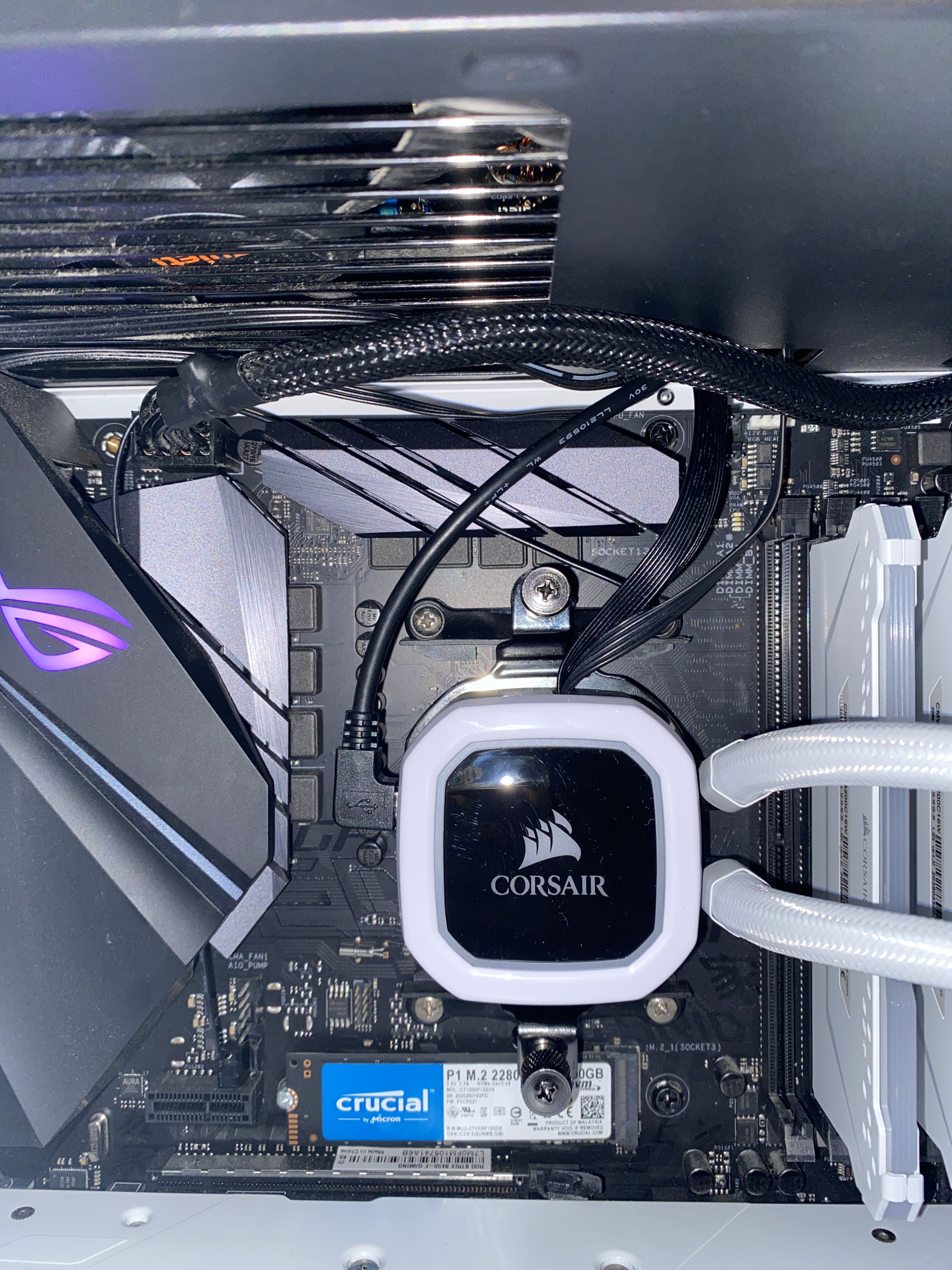

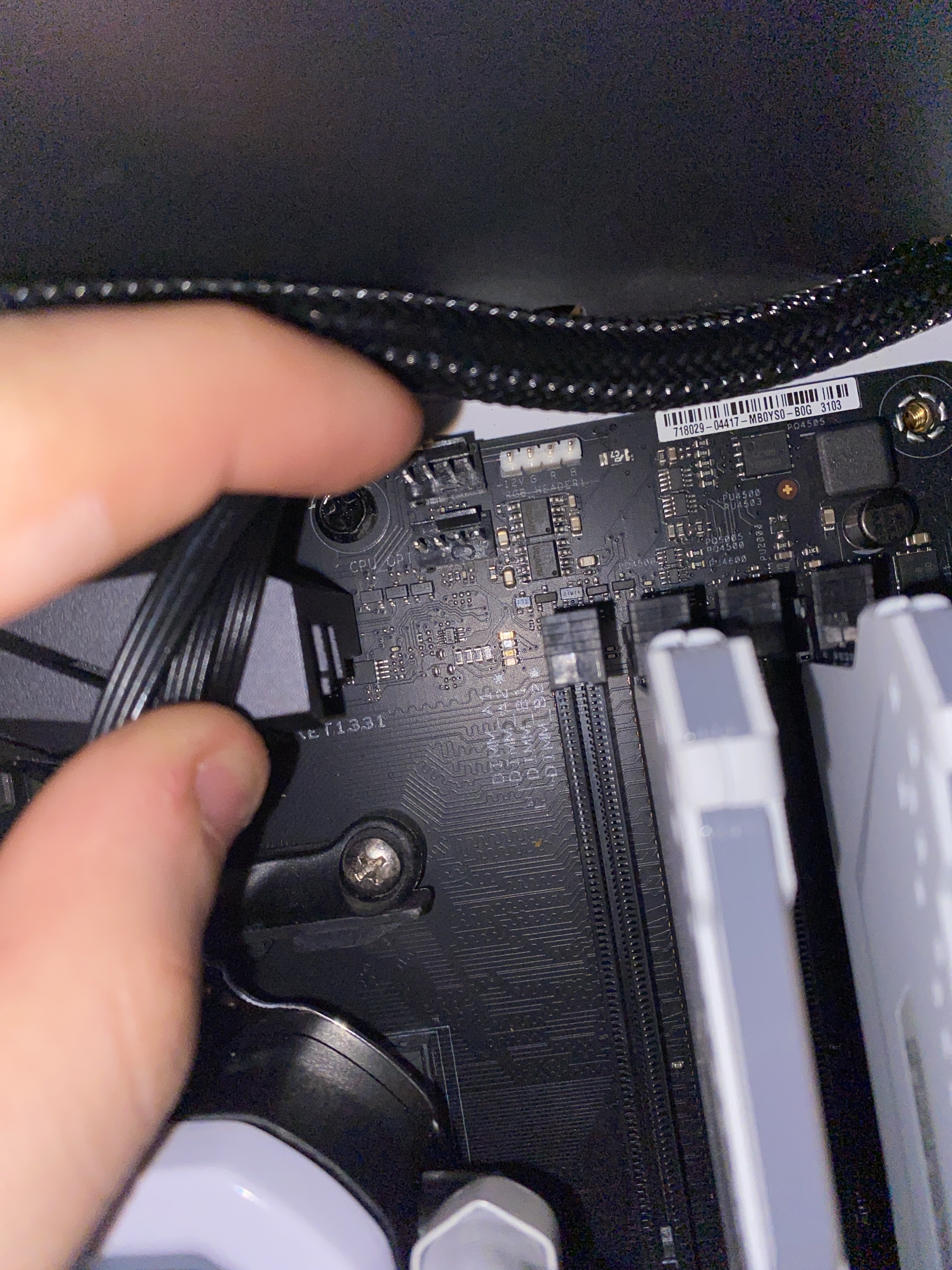

warscheinlich meinst du dieses Kabel denn das war direkt neben dam sata Kabel das einzige die anderen sind alle angeklemmt
laut Mb Handbuch muss es doch da angeschlossen werden richtig ?

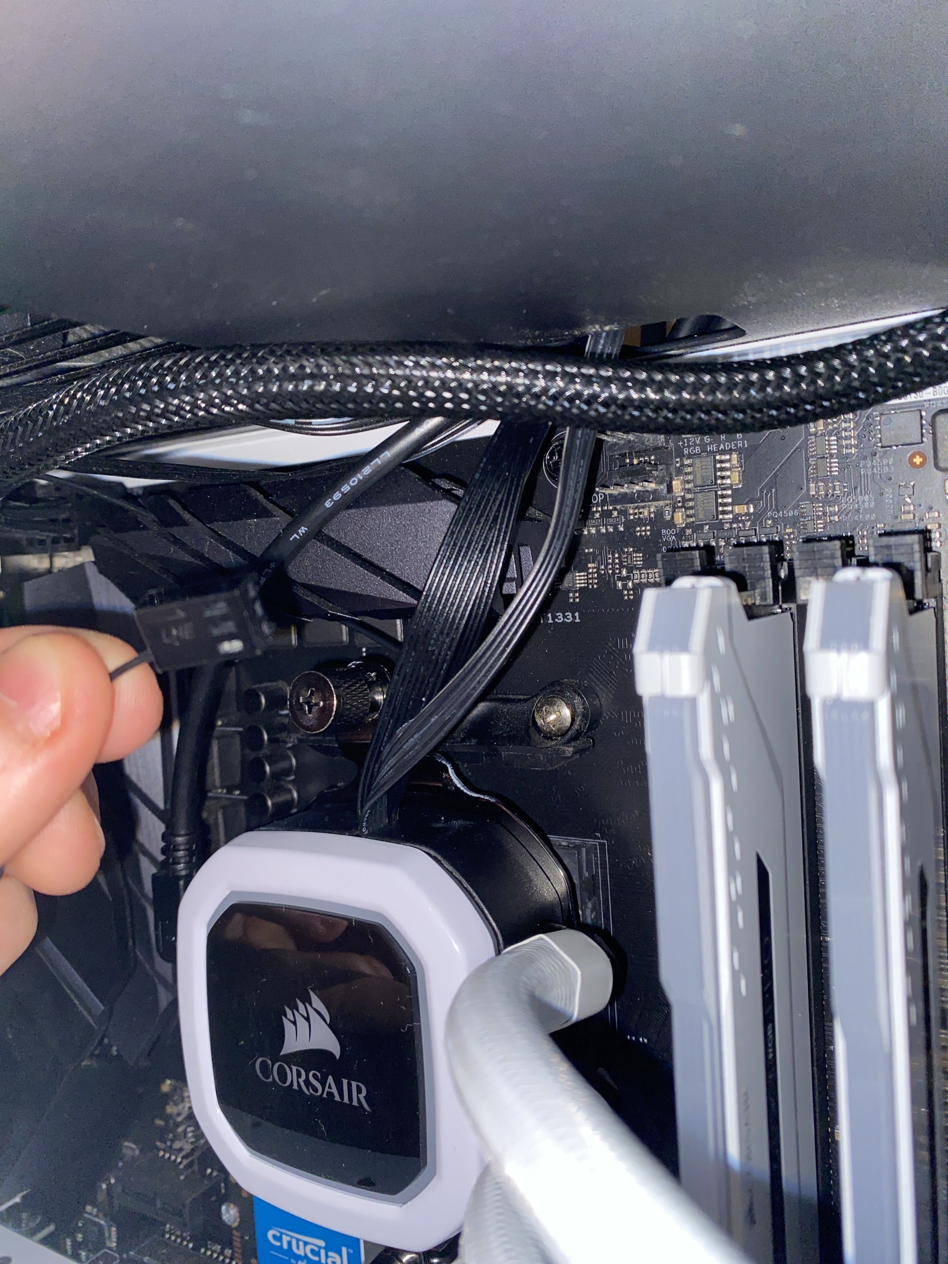

Ich hab diesen 3 Pin Steckplatz hier nicht ?
da is oben CPU_FAN
CPU_OPT
Und ein RGB HEADER
Eins von beiden ist ok
Steckt jetzt im CPU_fan passier trotzdem nichts pc springt nicht an

Es sind ingesamt 6 Kabel SATA und dieses kleine was ich in der Hand hatte
und 2x 2 Kabel die ich mit den Kabeln der Lüfter verbinde so wie vorher auch schon
Vorher lief der pc an
Kann gerne mal ein Bild von den Kabeln machen wenn nötig ?

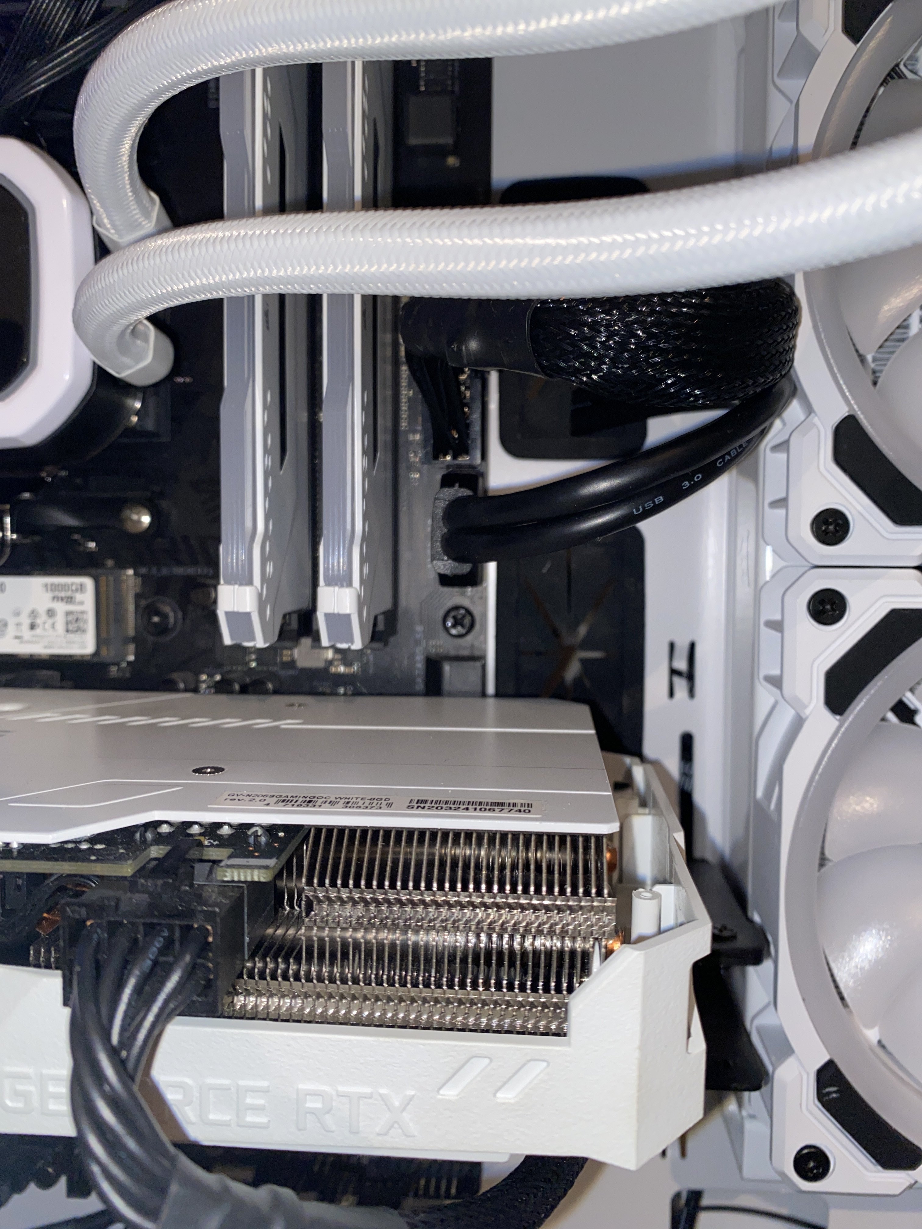

Schau dir das mal an.

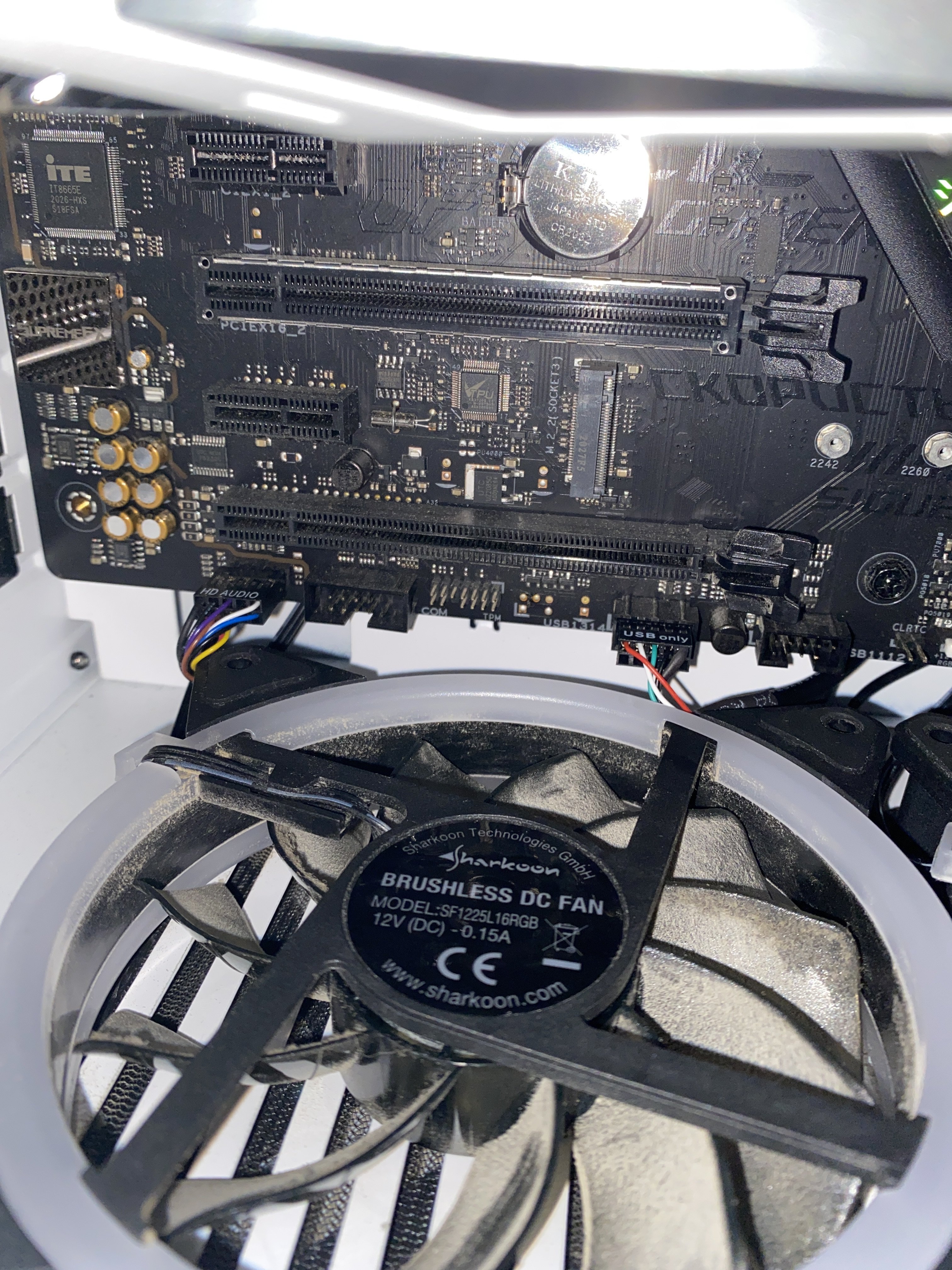

Noch ein letzter Versuch. Wenn du den PC startest, schau dir mal bitte diese LEDs an. Die sollten nach ner kurzen Zeit alle ausgehen. Wenn eins davon leuchtet, können wir den Fehler eingrenzen. Unter POs. 3
Boot, VGA, DRAM und CPU

Nutzerkennwort schrieb:
Muss die Stromversorgung der Pumpe nicht über den Pumpen-Anschluss erfolgen?
In diesem Fall nicht. Corsair verwendet den SATA Anschluss zur Stromversorgung. Der AIO Anschluss ist für Pumpen, die Ihren Strom über den Fan Header beziehen.
