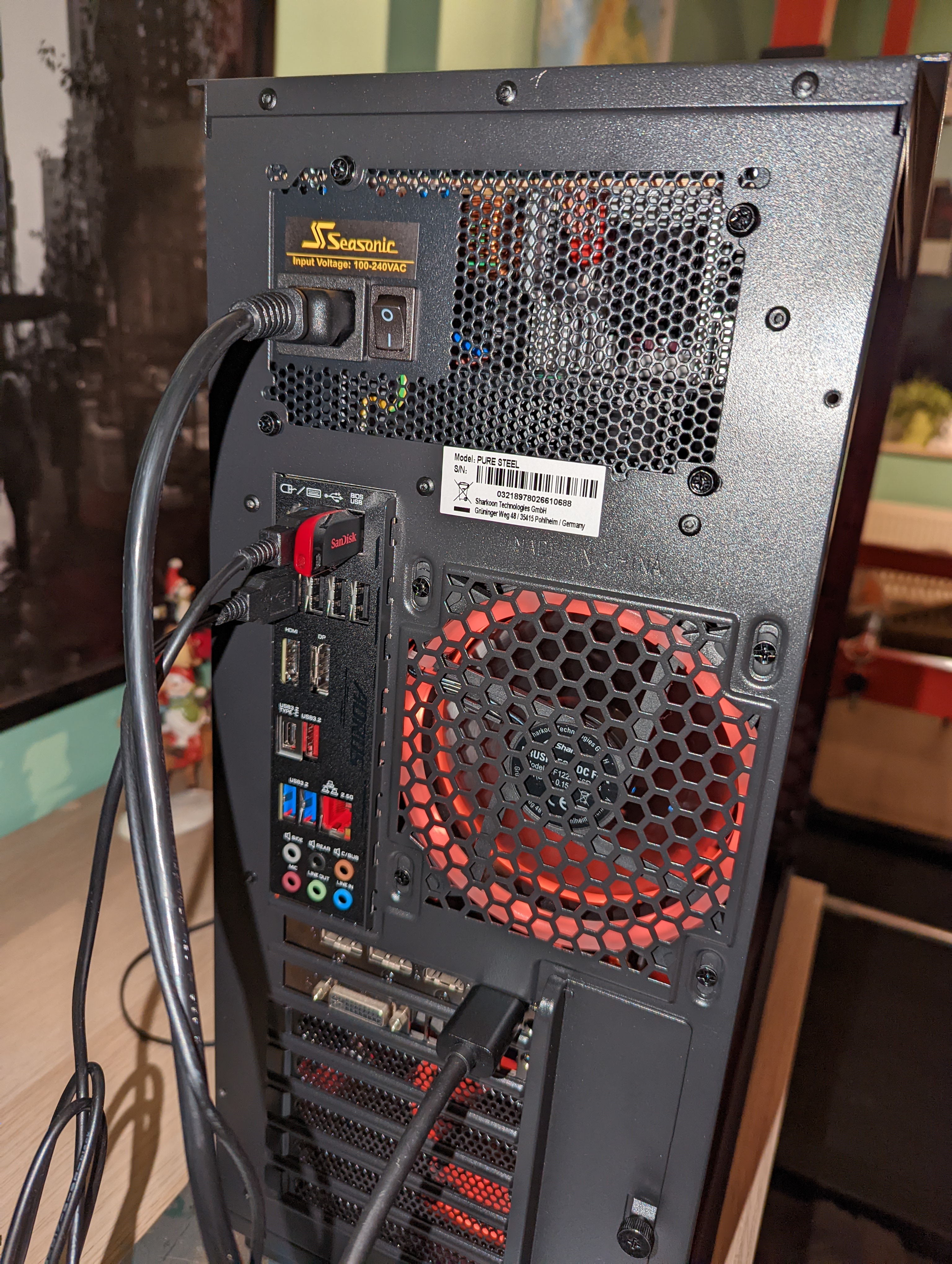

Problem: Der PC fährt hoch, alle Lüfter laufen und leuchten, die GPU leuchtet ebenfalls. Der Monitor ist an der GPU angeschlossen, Bildschirm erkennt jedoch kein DP Signal. ​
Folgende Komponenten sind verbaut:
Diese Anleitung habe ich bereits befolgt Schwarzer Bildschirm/ Rechner bootet nicht/ Null-Methode, jedoch ohne Erfolg.
Das MB unterstützt den Prozessor auf jeden Fall.

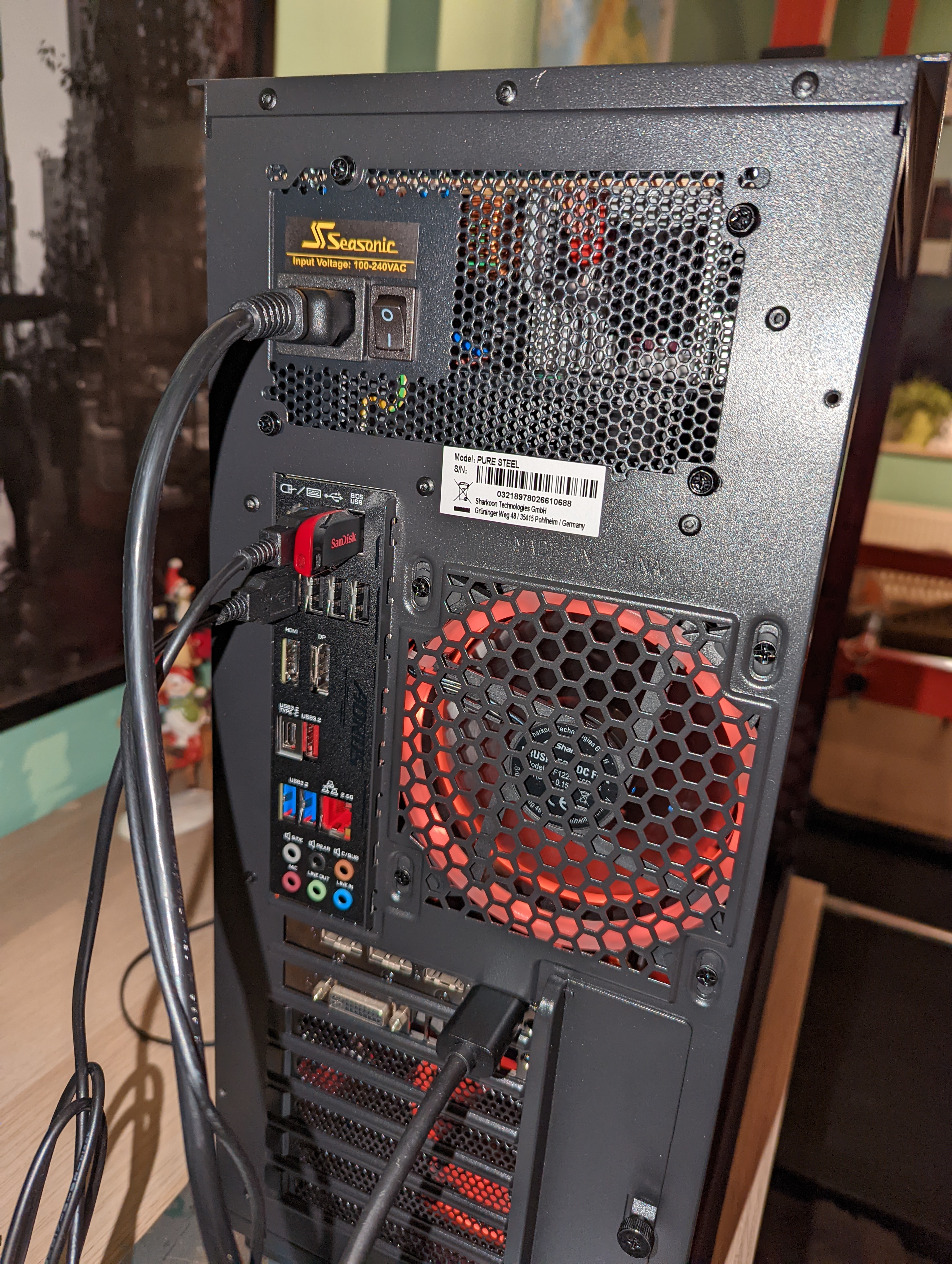

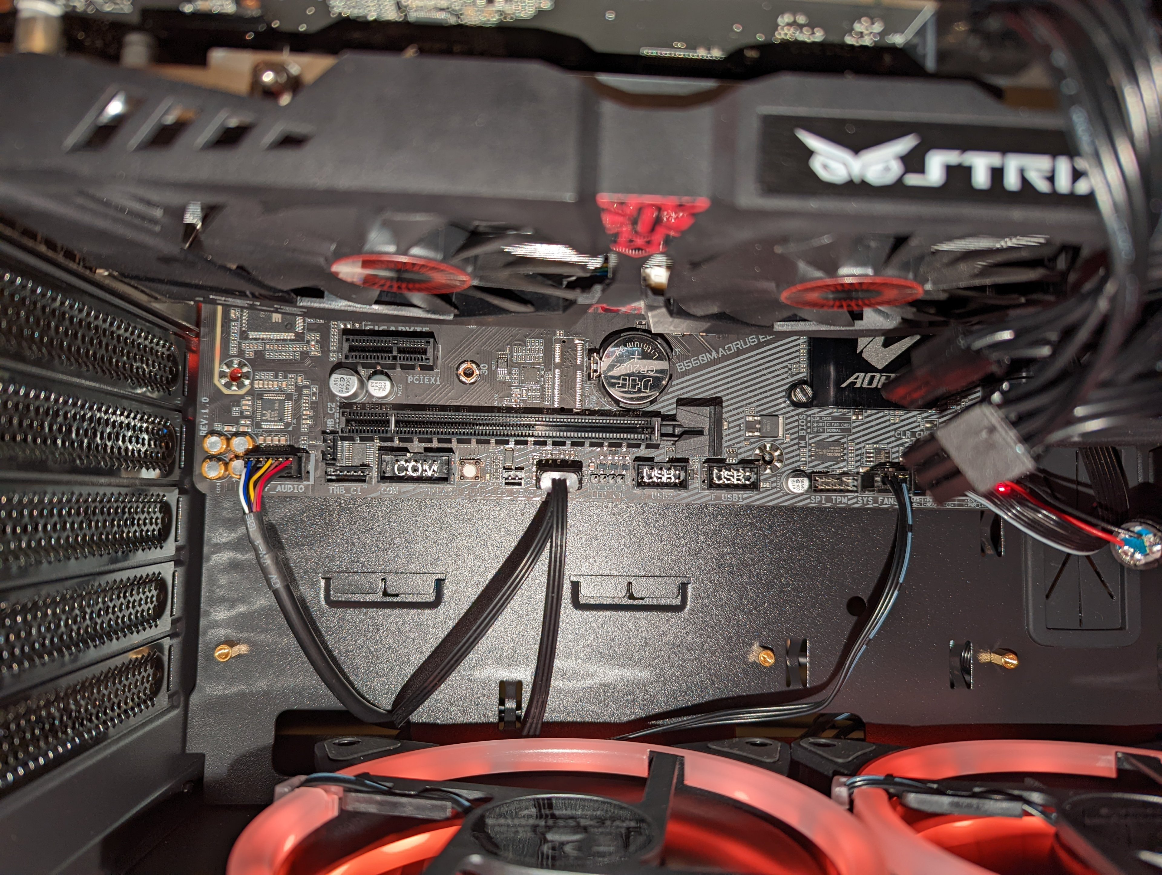

Bei den Anschlüssen sind aktuell nur Maus, Tastatur, Monitor und USB-Stick mit Win10 angesteckt (und Netzteil)PXL_20211207_171834048.jpg

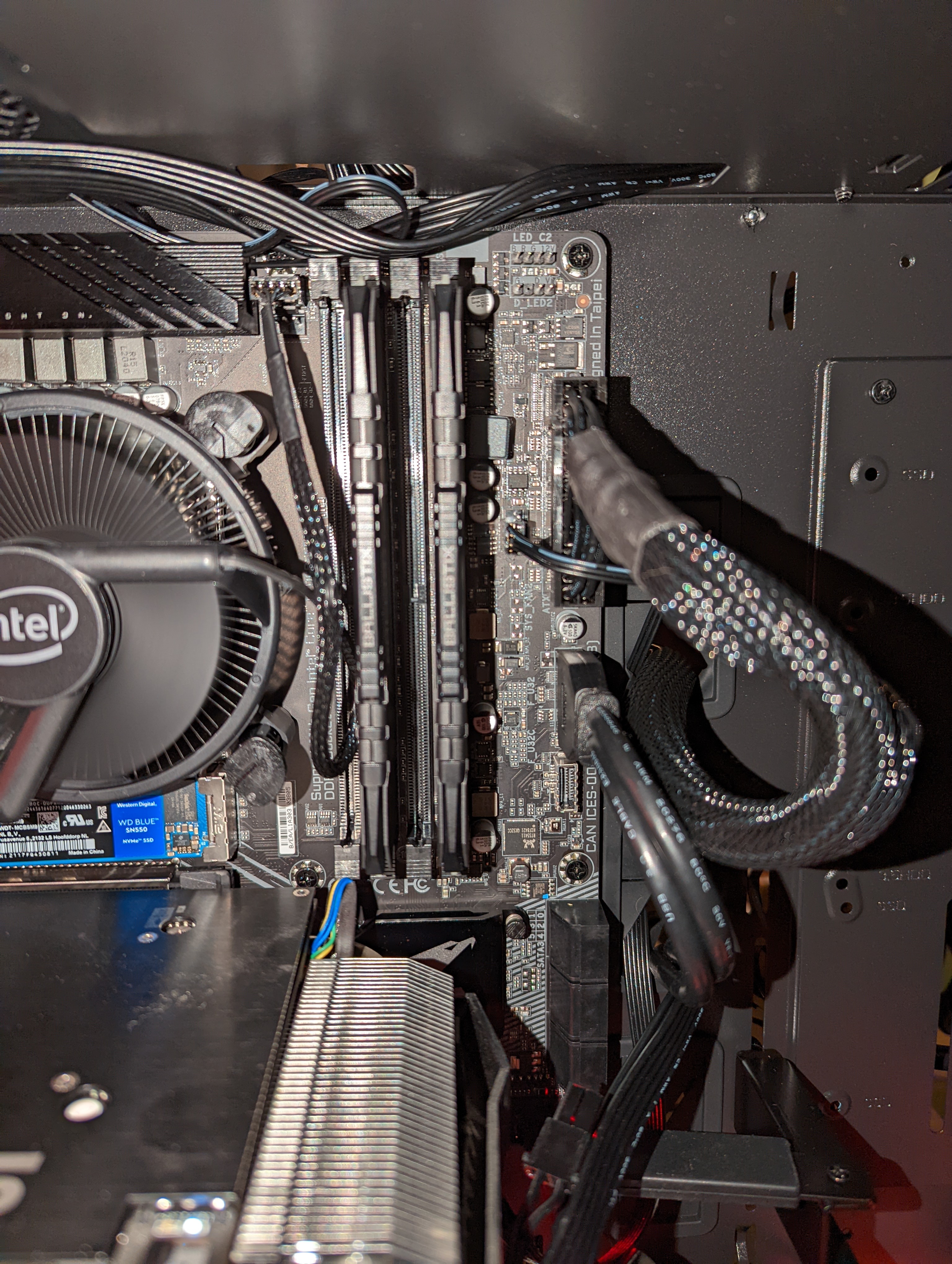

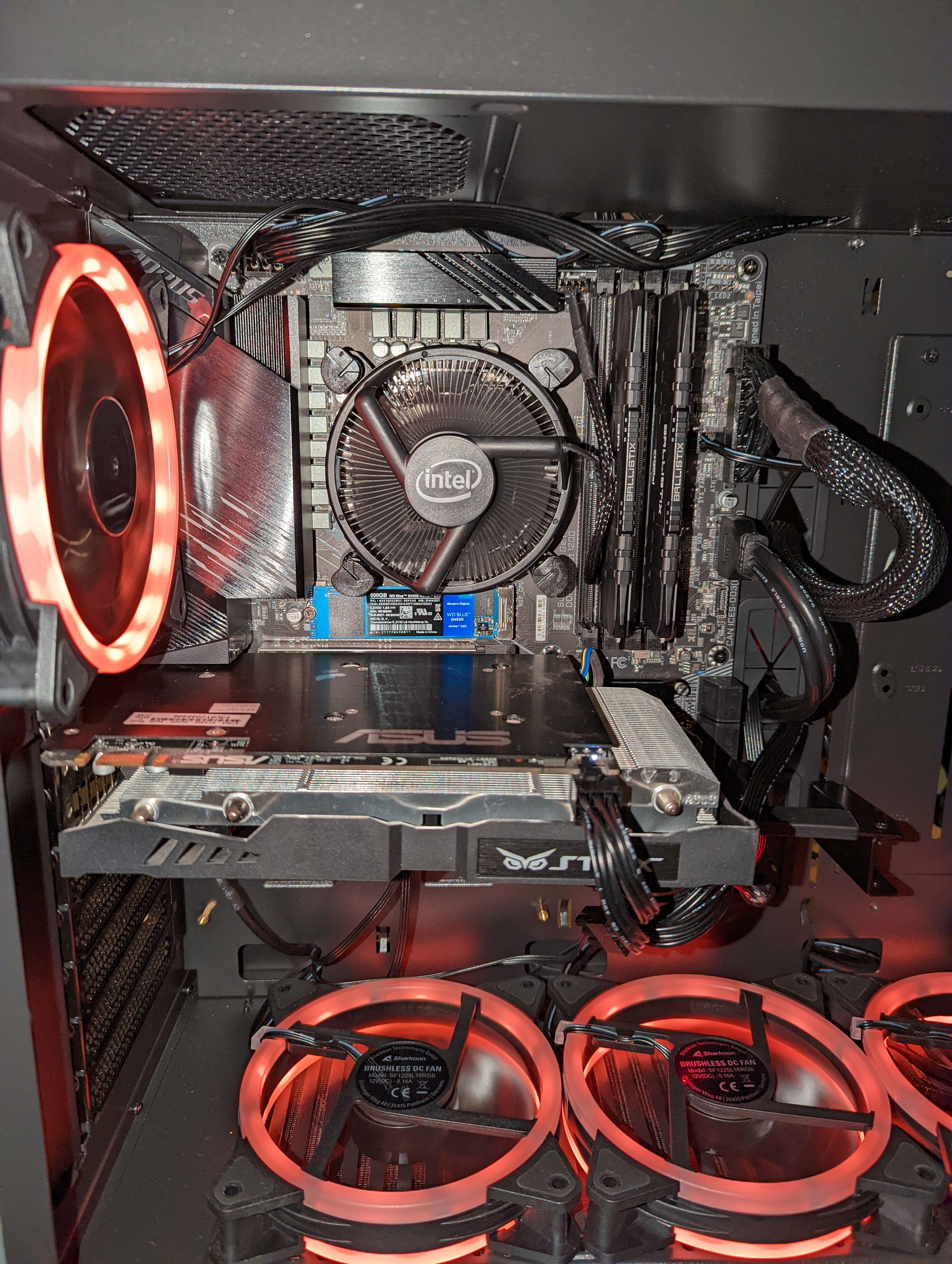

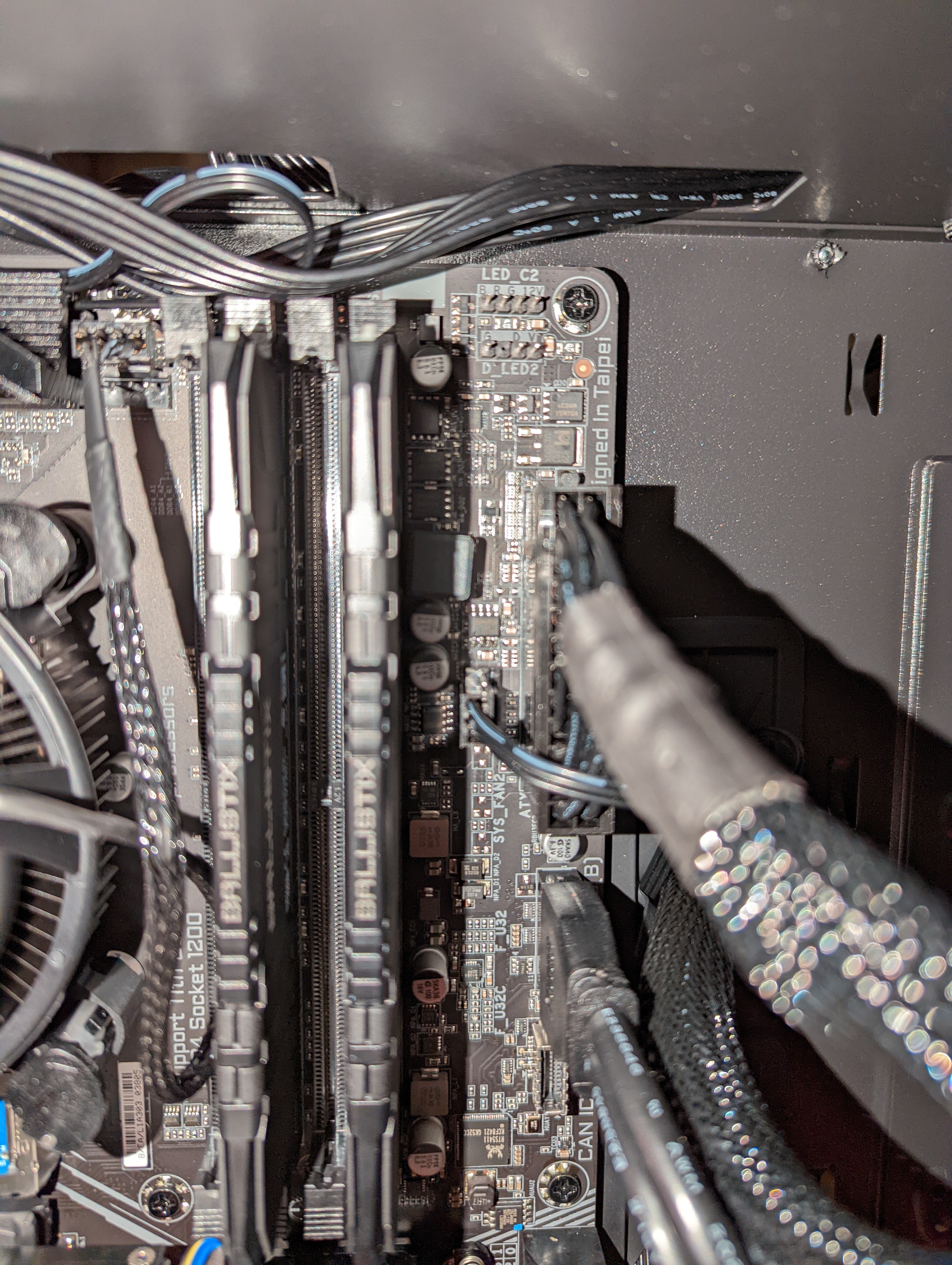

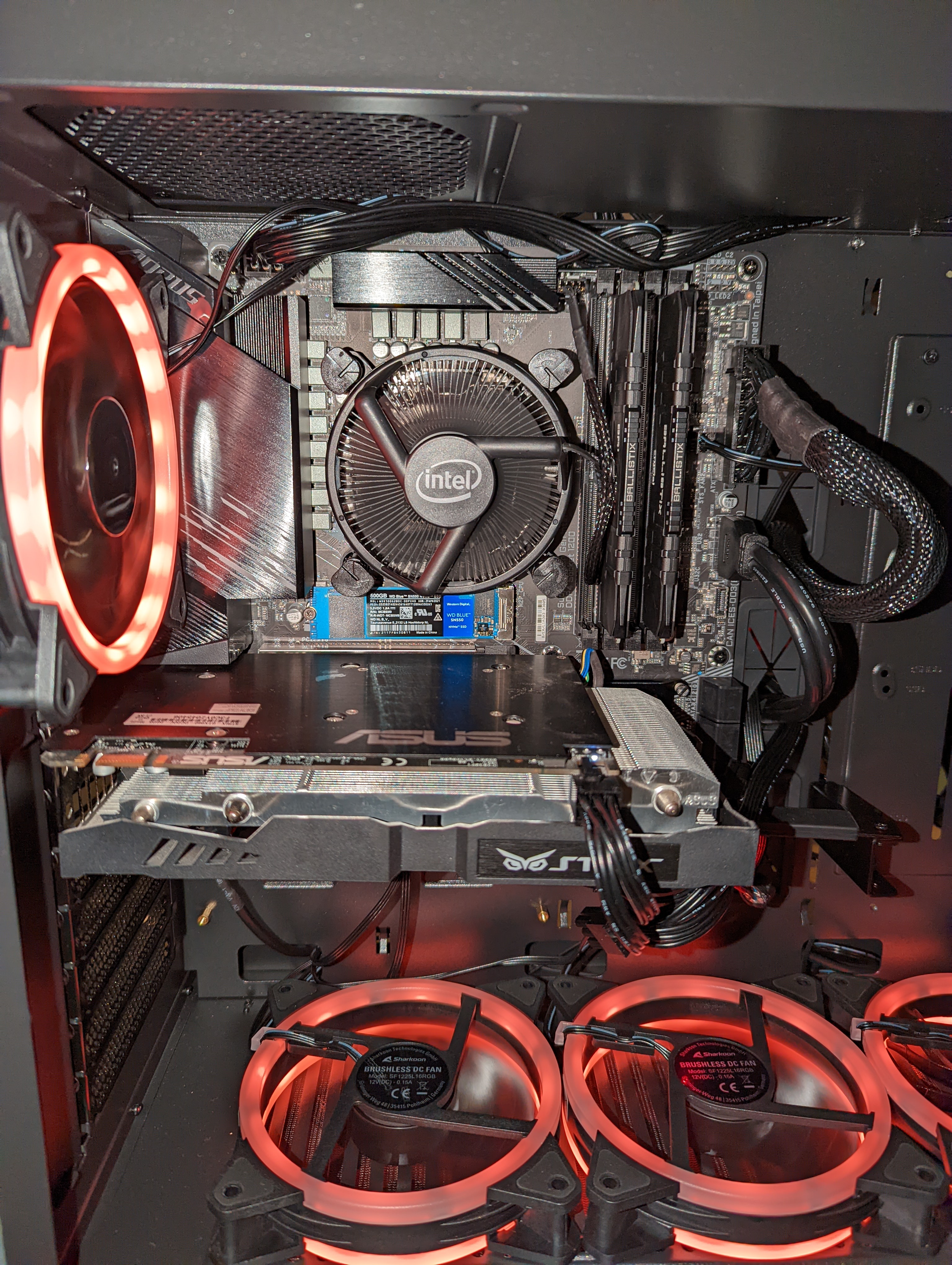

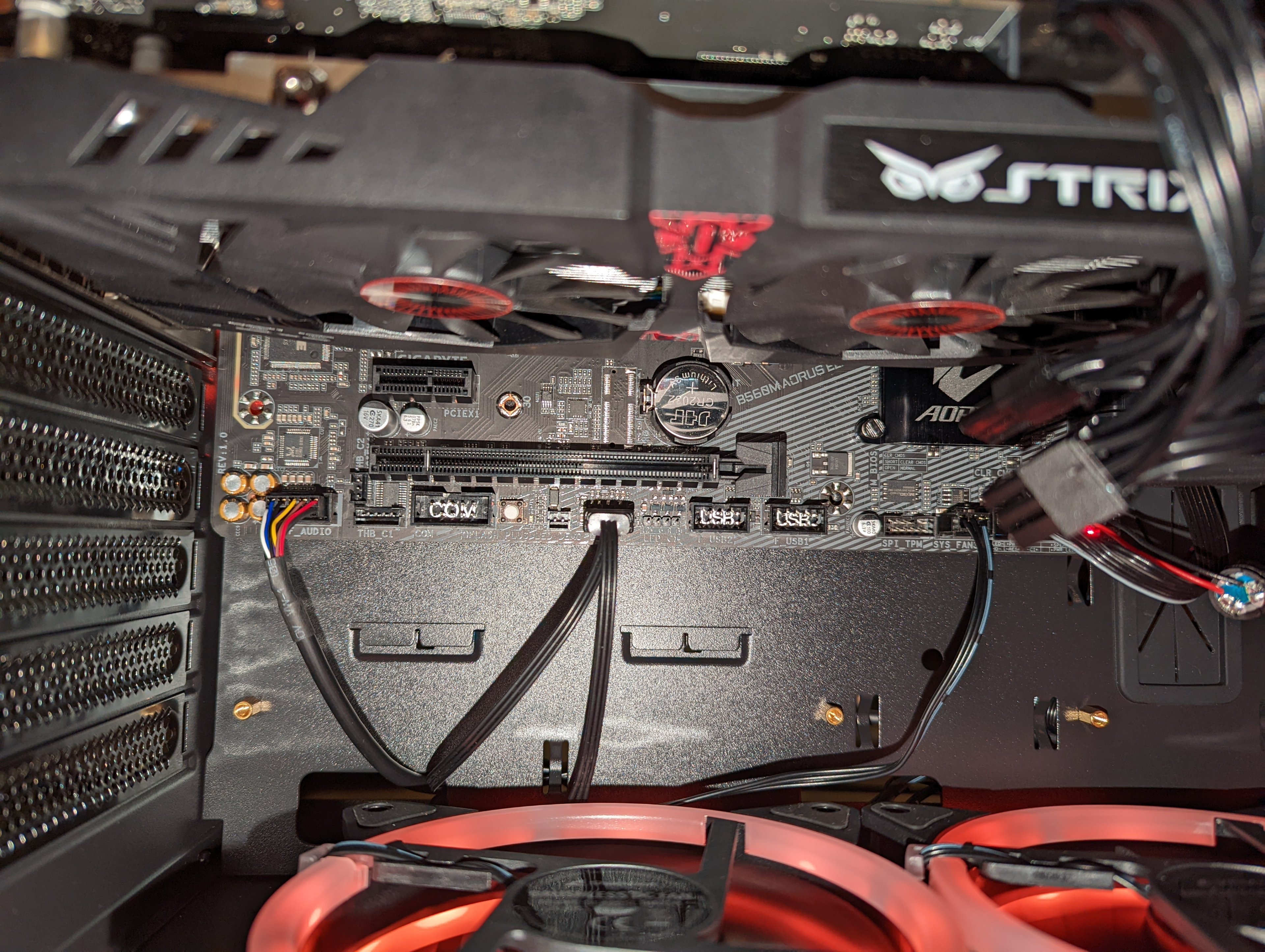

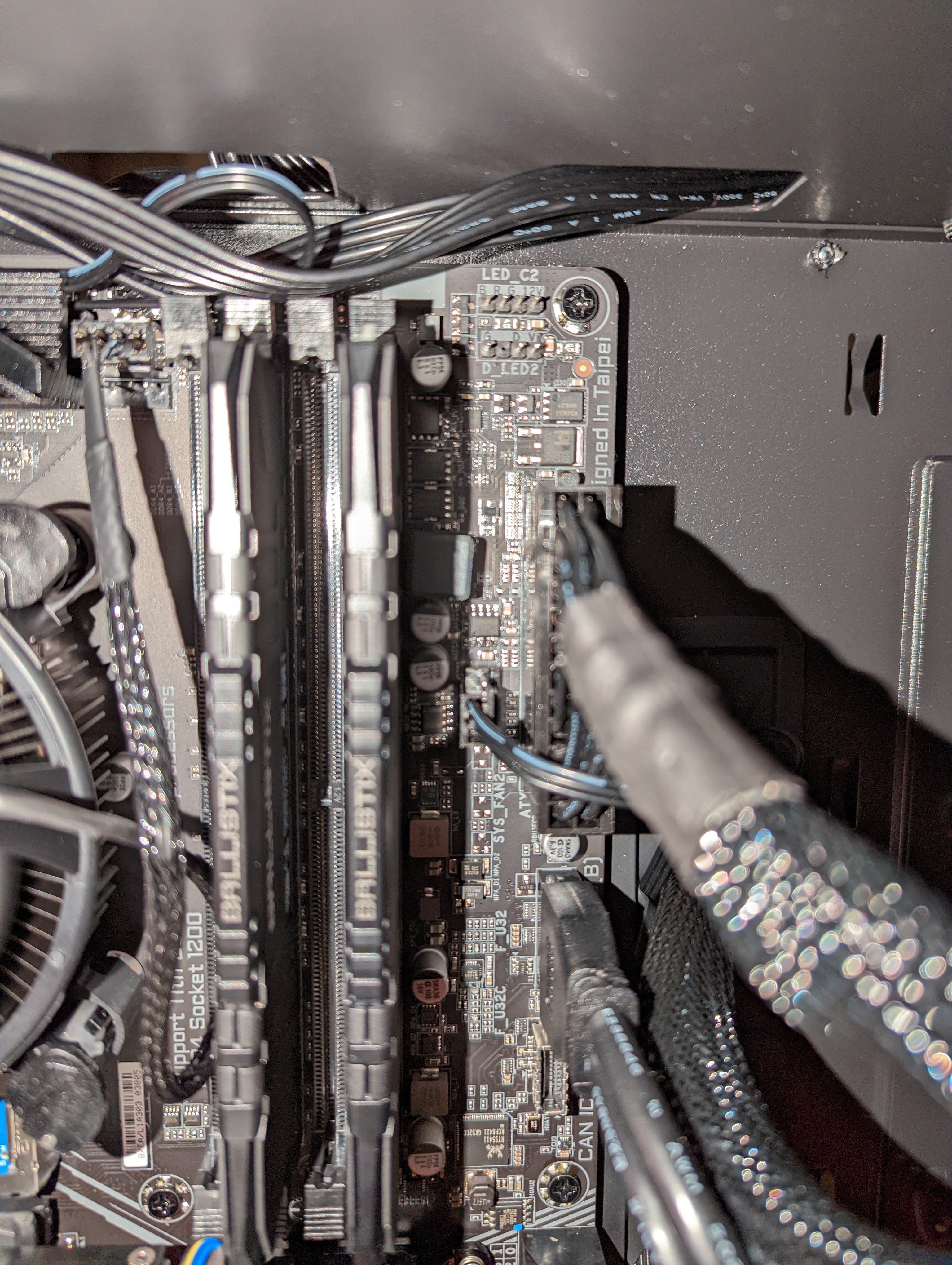

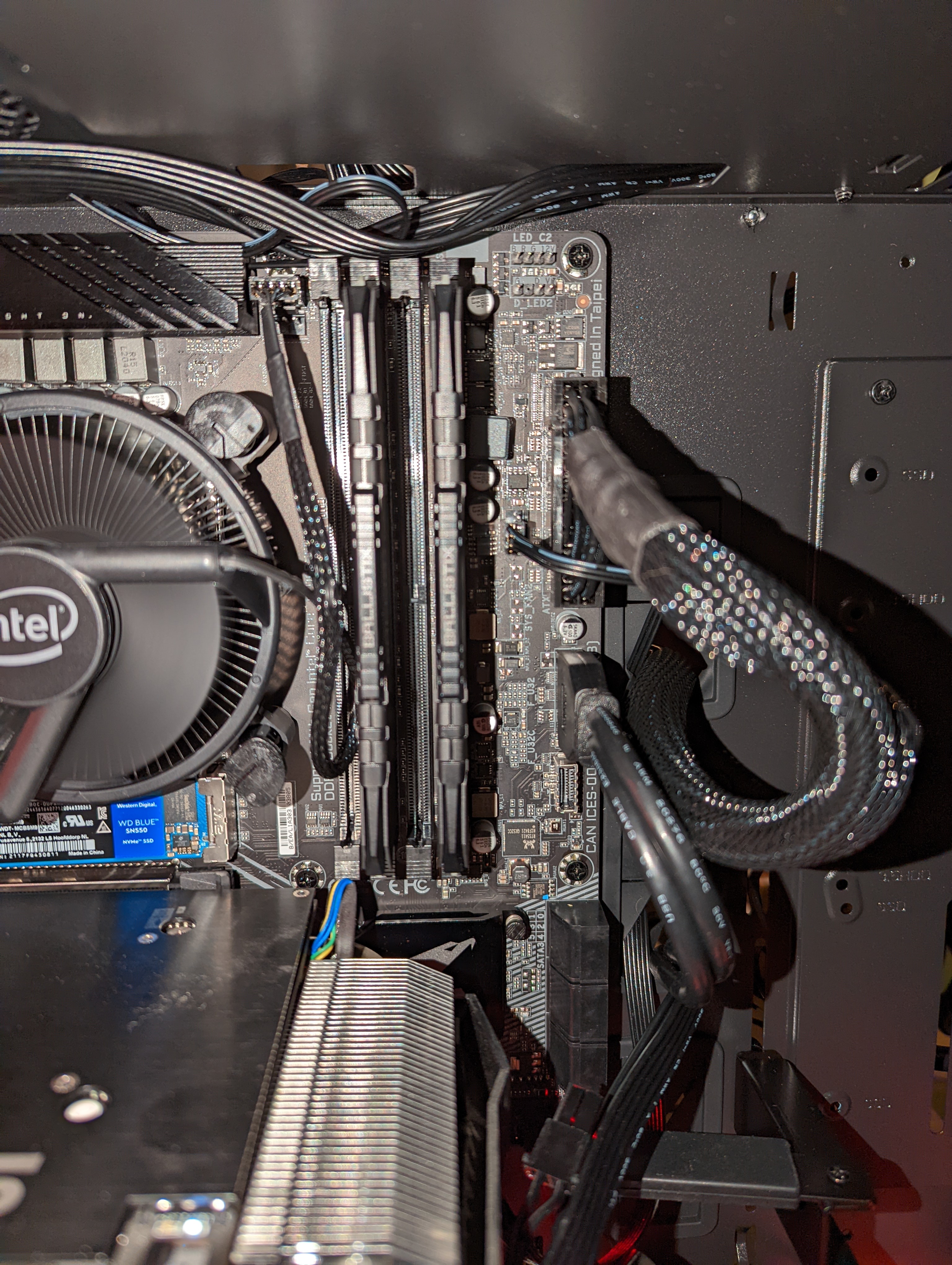

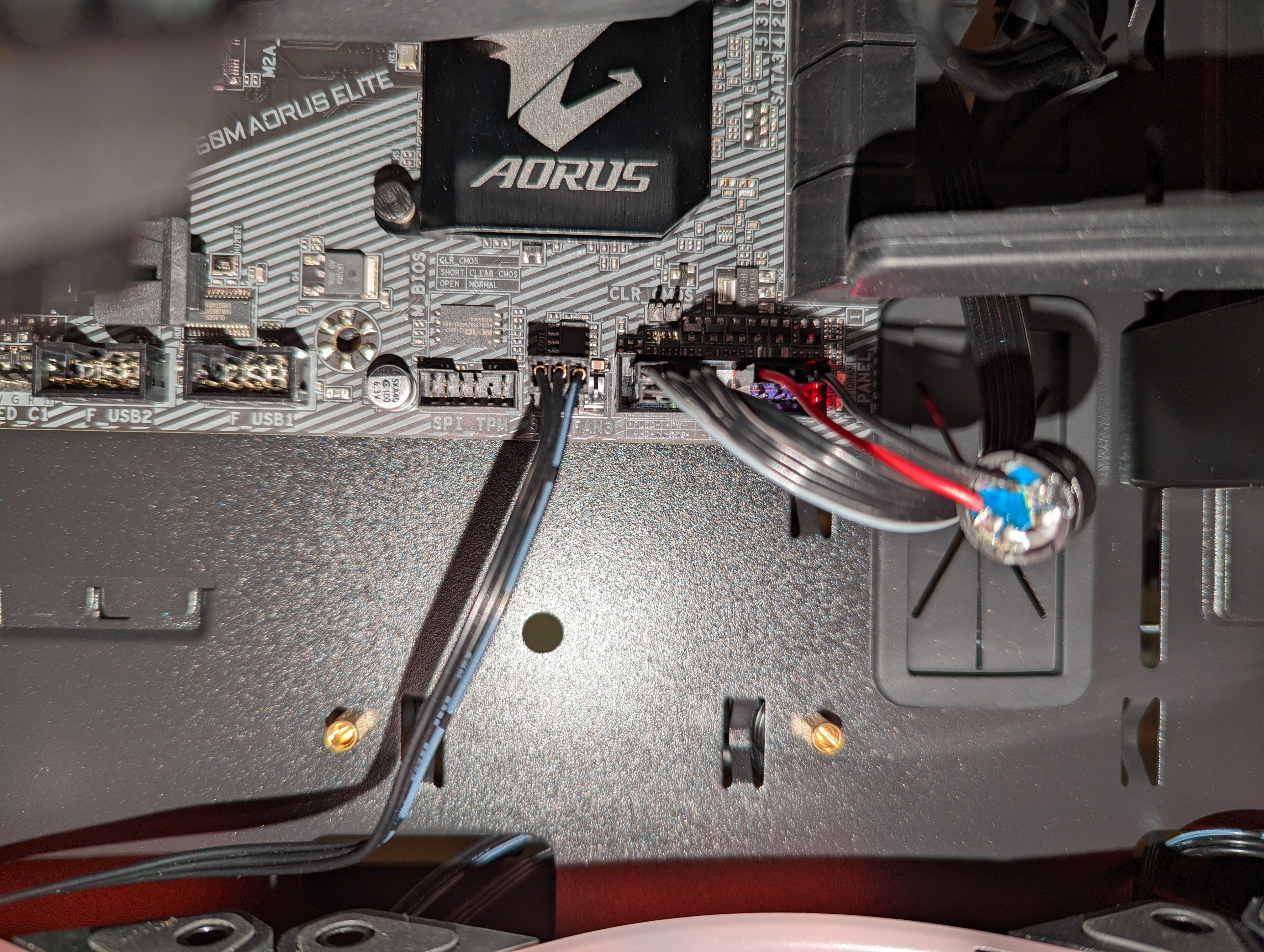

Hier noch ein Blick ins Innenleben:
PXL_20211207_171744831.jpgPXL_20211207_171756389.jpgPXL_20211207_171807666.jpgPXL_20211207_171820930.jpg

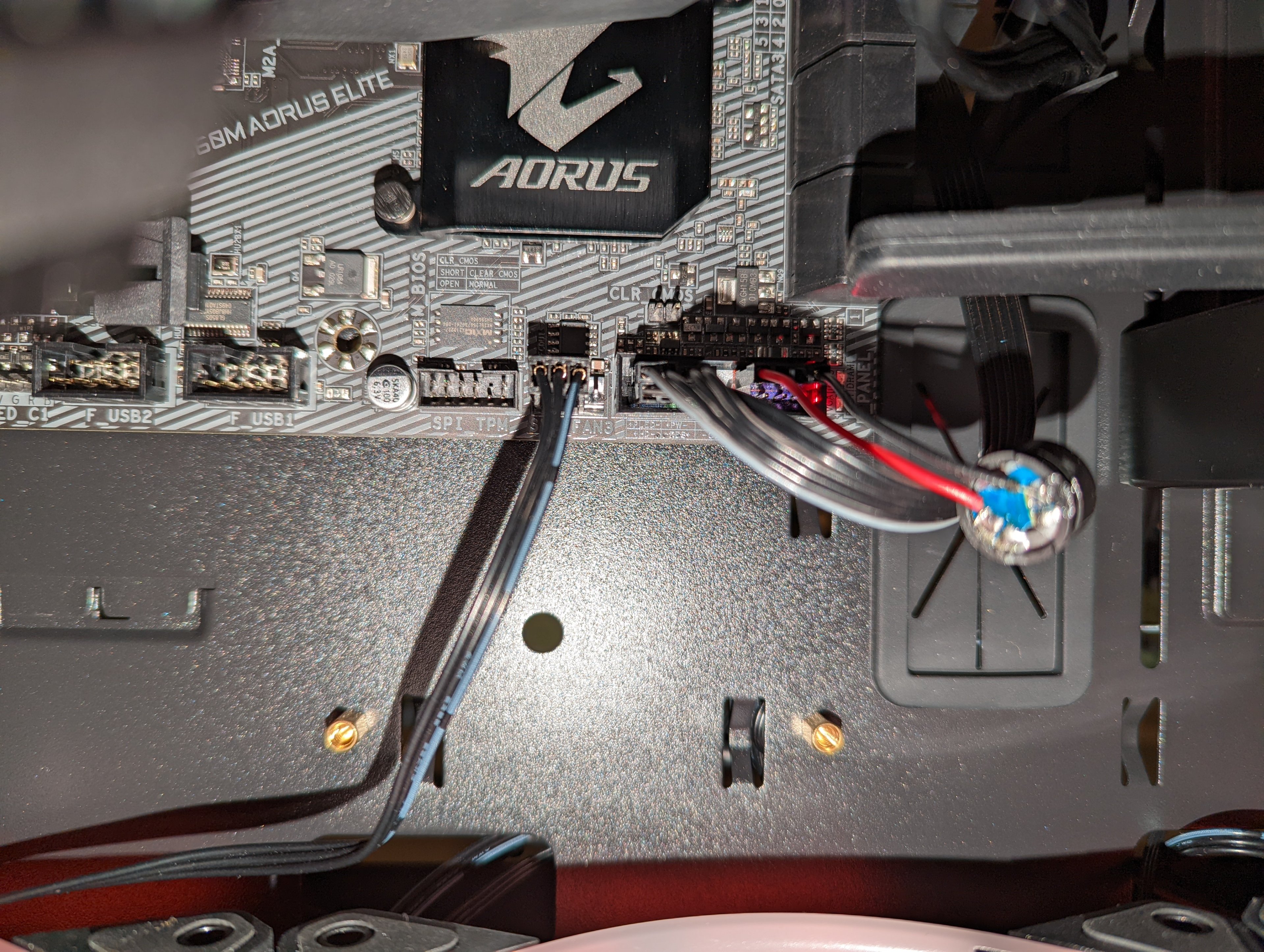

Wenn ich sehe wo überall Schrauben und wahrscheinlich auch Abstandshalter fehlen würde ich mal stark davon ausgehen, dass da so einige sind die wir nicht sehen?

Unten rechts neben den Steckverbindung Power/Reset... sind Status LEDs. Kannst du bitte die Ausleuchtung nennen? Man sieht das leider auf den Bildern nicht ganz.
Handbuch Seite 22 ;)

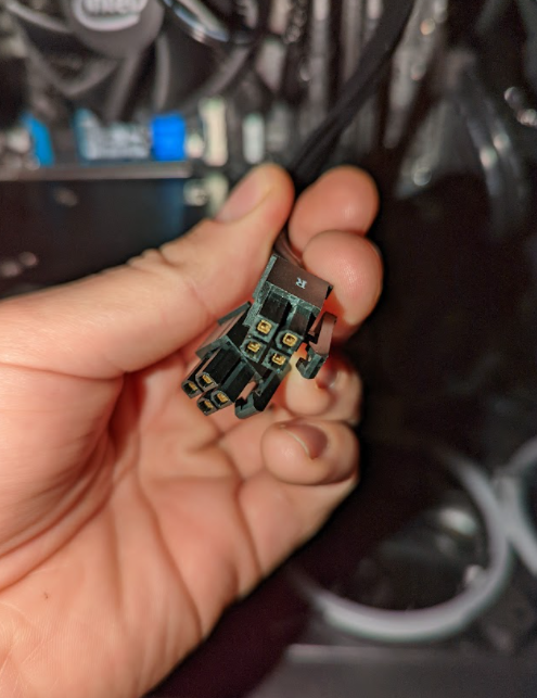

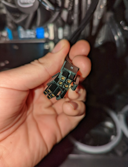

Da fehlen auf jeden Fall schon mal mehrere Schrauben und Abstandshalter zwischen Board und Gehäuse. Haben die Stecker am CPU-Stromanschluss und an der Grafkkarte Beschriftungen?

Sieht ein wenig so aus, ja. Aber sieht generell ein wenig krumm und schief aus - ein bessere Foto wäre gut... auf den Steckern steht bestimmt auch was...
Und bitte mal den USB-Stick rausmachen, den brauchst du erst, wenn der PC funktioniert bzw. du ins BIOS kommst.
Wahrscheinlich ja. Hab nur die vorgeschraubten Abstandshalter verwendet. Werde die unteren drei noch nachschrauben.
CPU leuchtet kurz, danach DRAM und bei VGA bleibt die Leuchte stehen.
Die Stecker GPU haben keine Beschriftung.
Bei den zwei CPU Steckern steht auf einem ein "R".

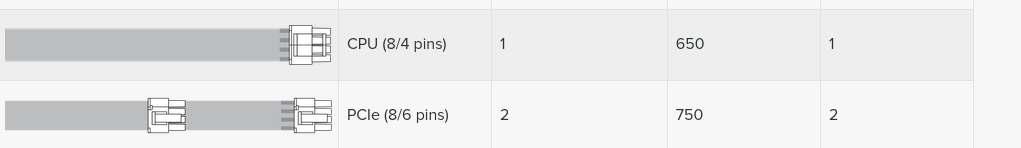

Sachma, der Stromstecker oben links? Der 12V.
Wieviele Pins hat der? Das sieht aus als wären da nur 6 ?
Die zwei für die CPU?
Das sind je 4 Pins.
