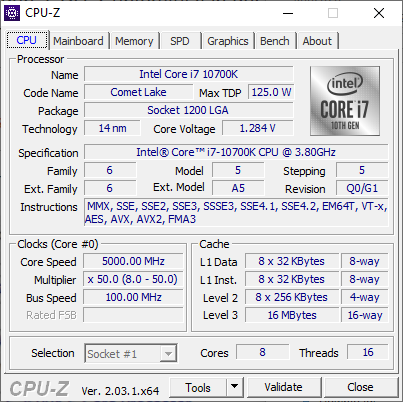

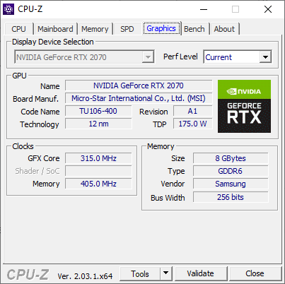

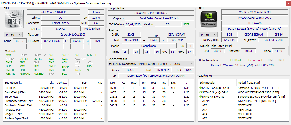

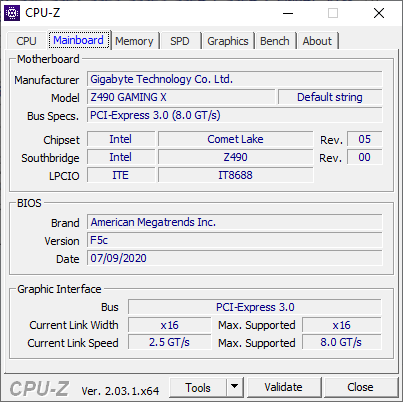

Schicke mal bitte alle Screens von CPU-Z und den Screen Summary von HW-Info.
https://www.cpuid.com/softwares/cpu-z.html ,
https://www.hwinfo.com/ .

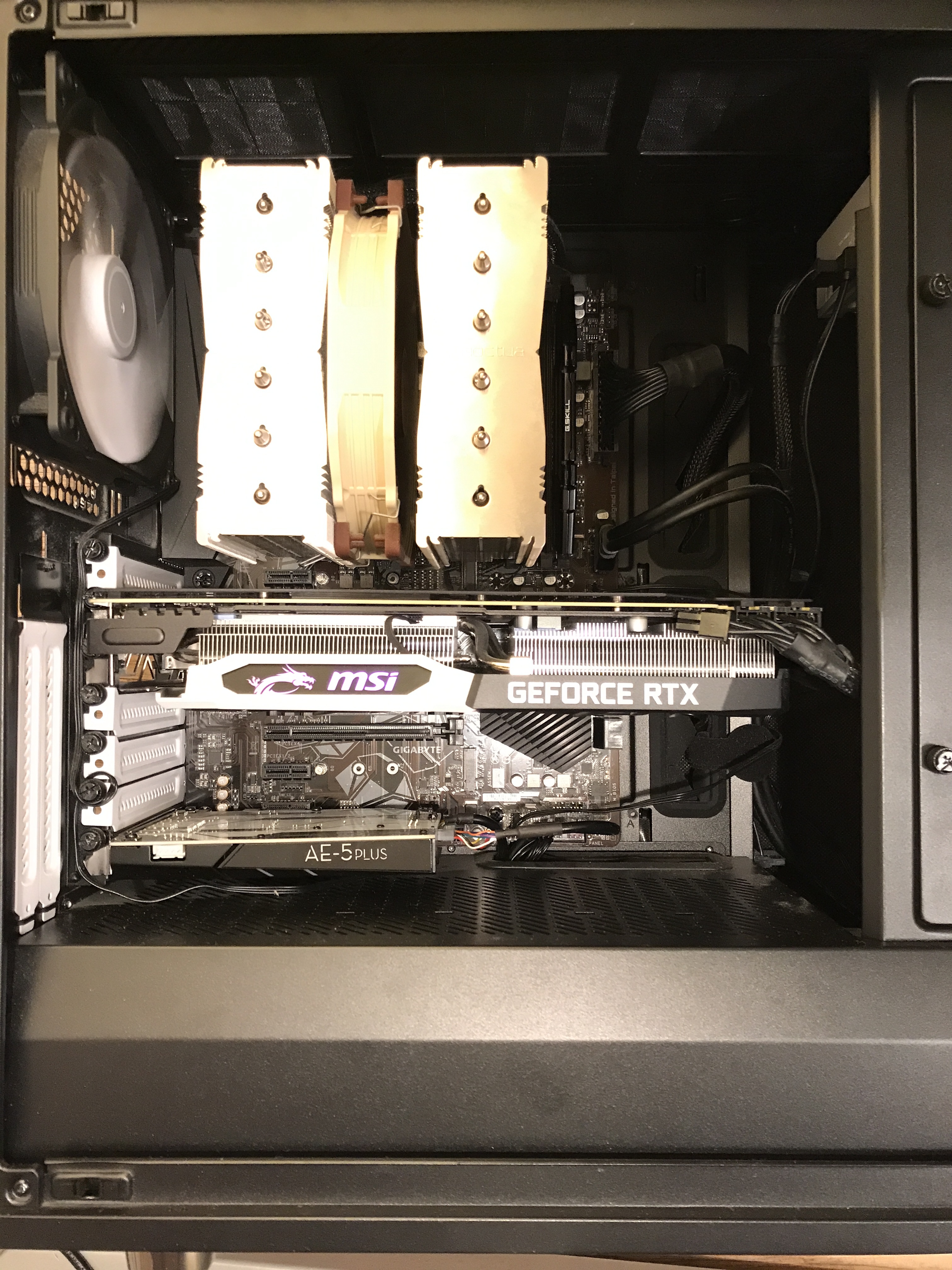

Mach mal ein paar Bilder vom PC-inneren und stelle sie hier ein.

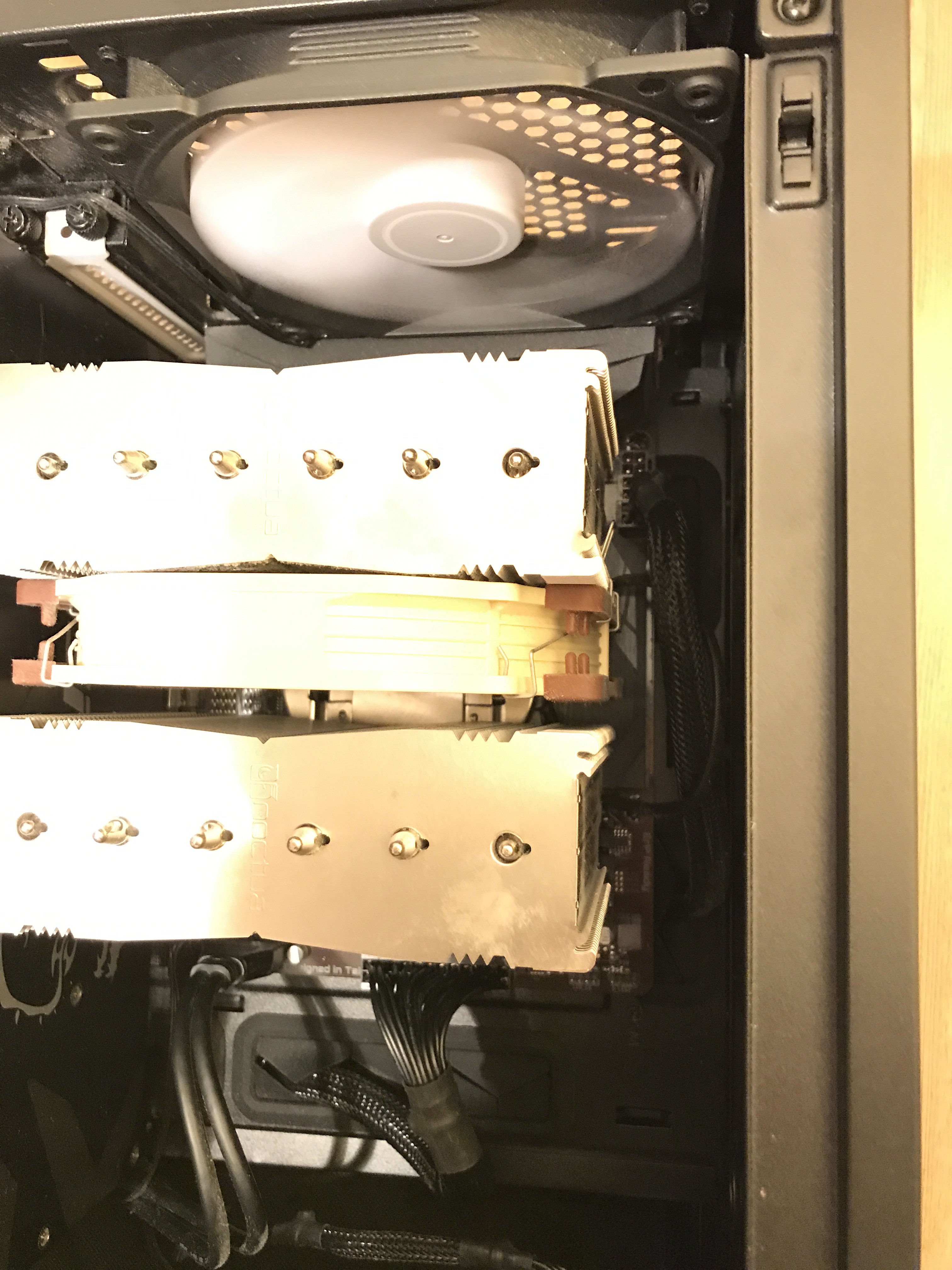

Das wird schwierig, da das leider die blödste Stelle ist, um hinzukommen (siehe letztes Bild unten). Der NH-D15 ist halt riesig... Aber wenn ich die obere Gehäuseabdeckung entferne müsste es gehen.
Der DRAM läuft natürlich auf nicht idealen Timings, da X.M.P. aktuell nicht aktiviert ist. Wenn ich das im BIOS einstelle, bekomme ich erstmal wieder nen switch off, was ich gerade nicht riskieren will. Will den Rechner jetzt erstmal ne Weile durchlaufen lassen...

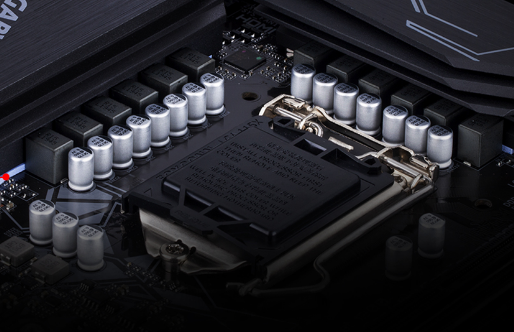

das nennt man Elko (Elektrolydkondensator), und davon gibts jede Menge auf einem Board (in der einen oder anderen Form). Die "alten", flüssigen, platzen mal gerne nach oben auf, und dann ist das Board hinüber.
Kann aber auch sein, dass einfach so ein Ding mit einer kalten Lötstelle verbunden /nicht verbunden ist, je nach ruckel und Platinenwärmestatus.
ich hab mir mal dein Board angesehen, das scheinen keine Flüssigen zu sein, weiß da jemand genaueres? Auf der Gigabyte Page war nix darüber zu finden, ob feste oder flüssige.
Dein BIOS ist veraltet.
Installiere mal das neueste:
https://www.gigabyte.com/de/Motherboard/Z490-GAMING-X-rev-10/support#support-dl-bios .
Die silbernen sind Polymer-Elkos mit Fest-Elektrolyt aus leitfähigem Polymer.
Außerdem haben sie einen kleinen Ersatzwiderstand (ESR) und damit wenig Leistungsverlust und bleiben kalt.
Weiterhin kann man sie mit höherer Restwelligkeit belasten, ohne daß sie an Lebensdauer verlieren.

Danke, ich spiel aber eigentlich nur neue BIOS-Updates ein wenn es Probleme gibt. Nur weil neuere CPUs unterstützt werden oder irgendein Security-Feature eingebaut wird, das im schlimmsten Fall für ne Instabilität sorgt oder mein System ausbremst, wechsle ich jetzt nicht auf eine neue Version.
Ich glaube auch kaum, dass mein Problem "PC geht gar nicht mehr an" an einem seit mehreren Jahre stabil laufendem BIOS liegt. Vor allem: Wenn ich in einem instabilen Zustand jetzt ein Update mache, verkompliziert es nur die Situation. Wenn nach dem BIOS-Update der PC nicht mehr hochfährt... liegt es dann am alten oder neuen Problem??

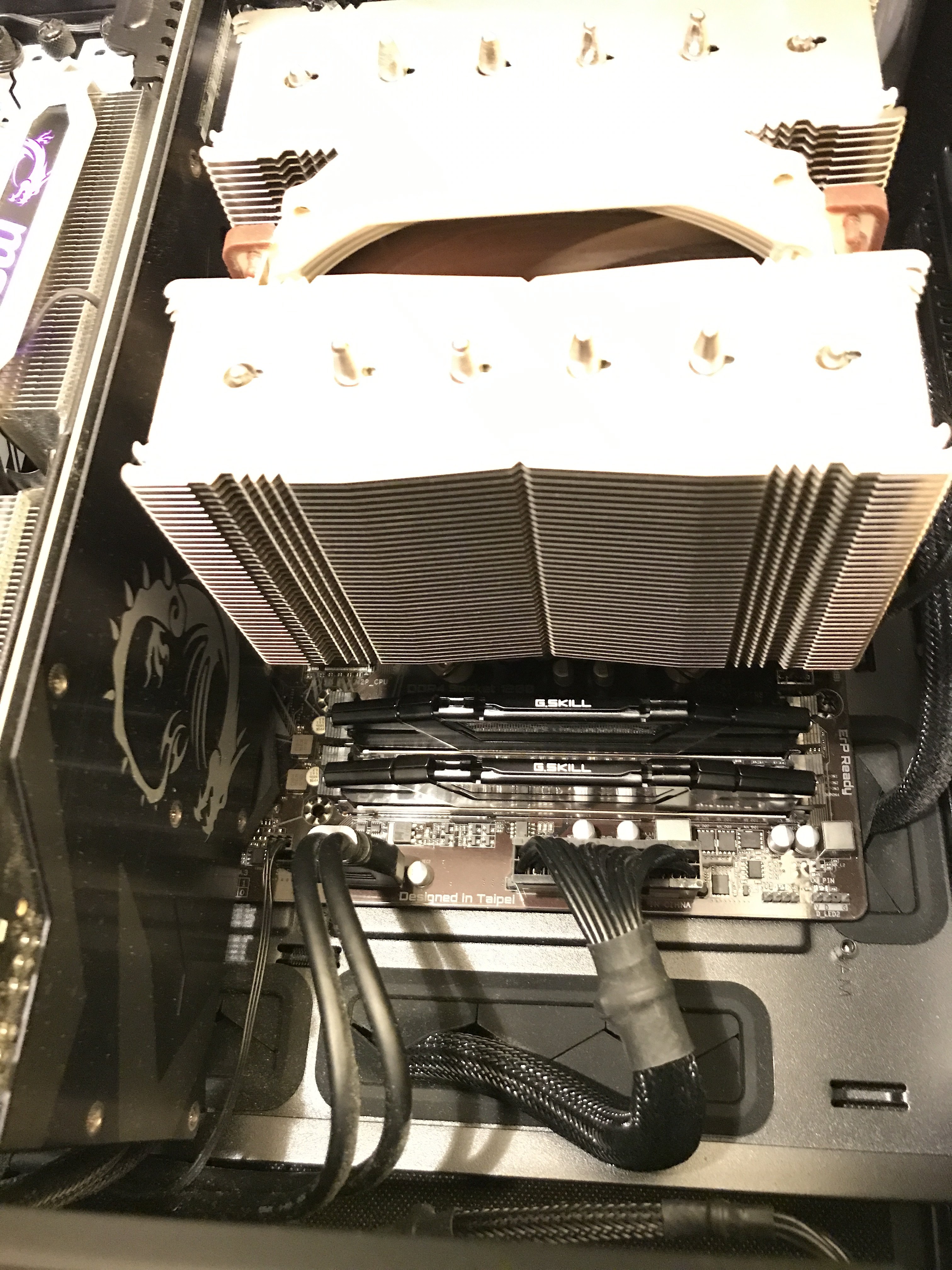

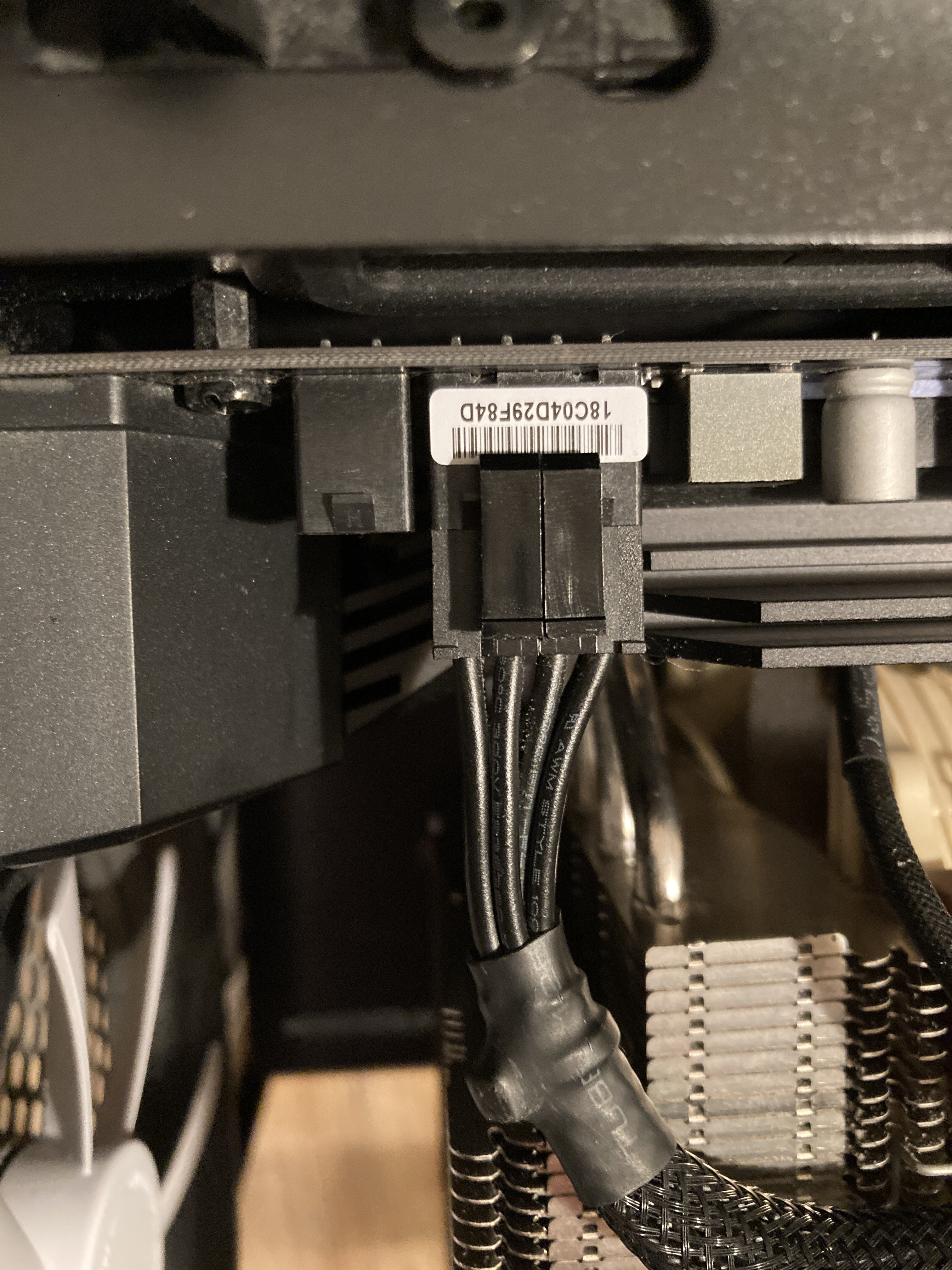

Ich habe dann den CPU-Stromstecker überprüft - wenn ich die Gehäuse-Klappe oben abmontiere komme ich jetzt prima ran und konnte so auch bessere Bilder machen (sorry, beim zweiten ist Fokus mehr auf der Hand):
Sieht für mich alles einwandfrei aus. Auch den ATX-Stromstecker hab ich nochmal ausgesteckt und mit Einrasten eingesteckt.
Leider tut sich auch durch Wackeln an den Steckern nichts.

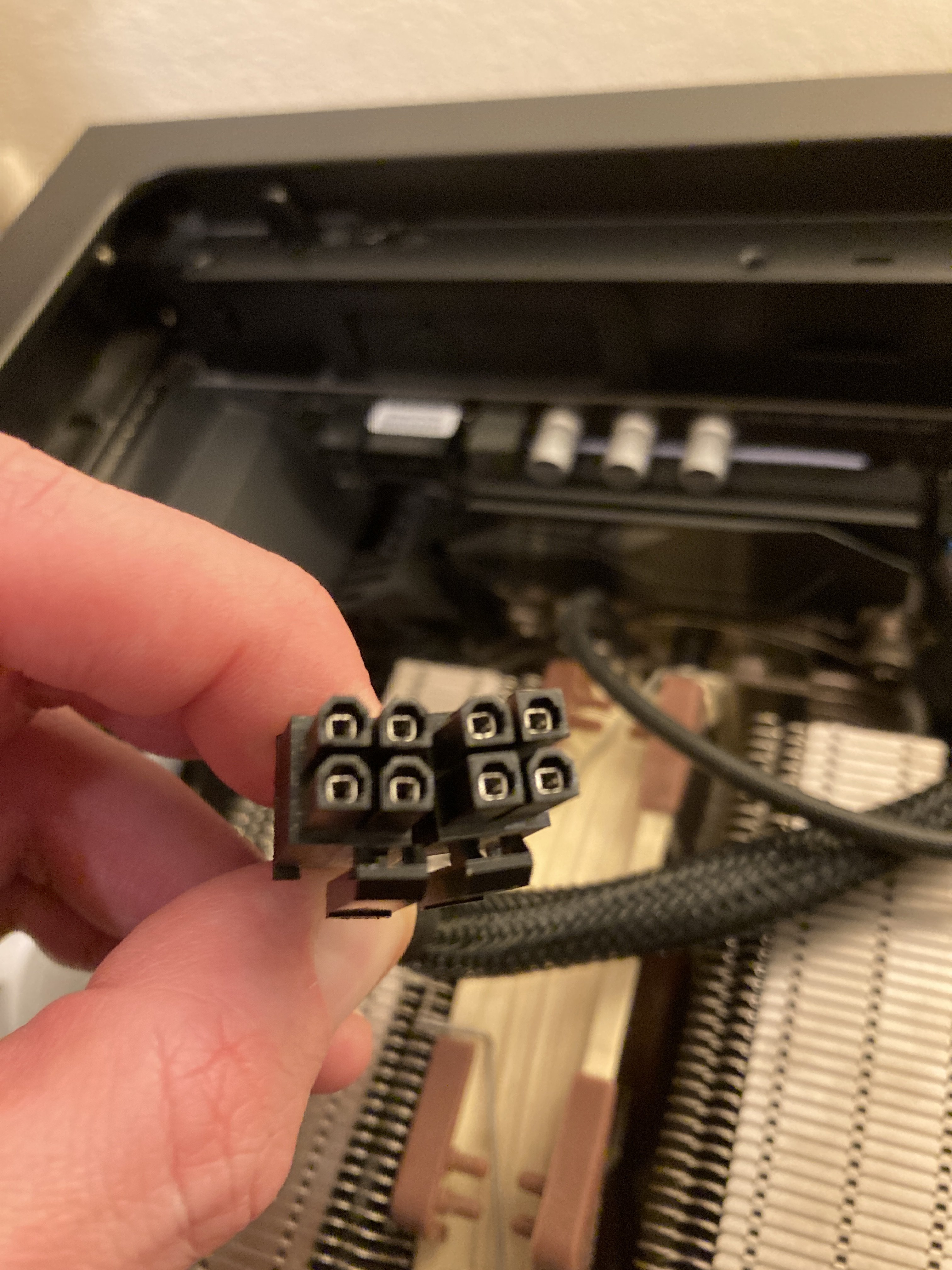

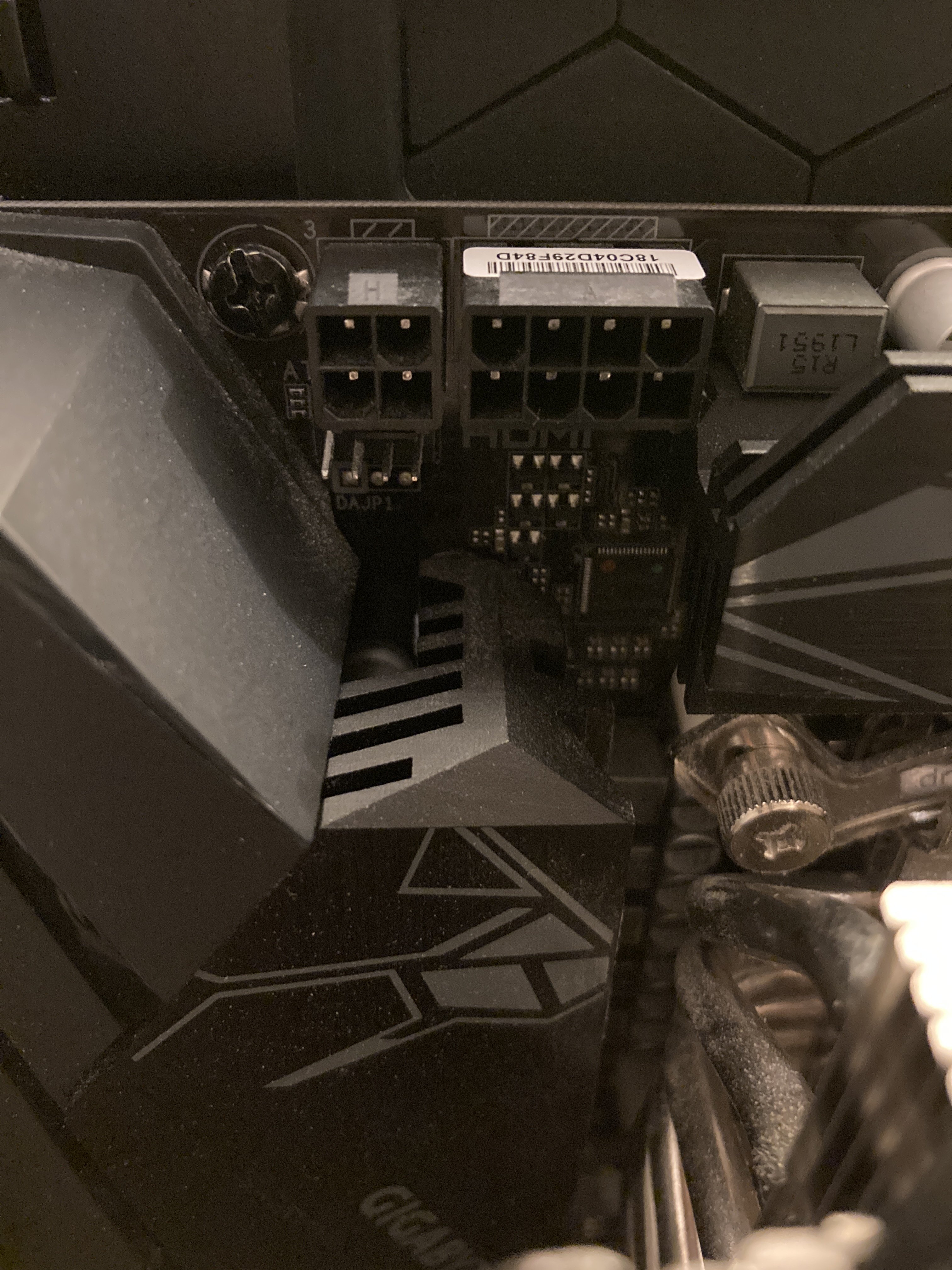

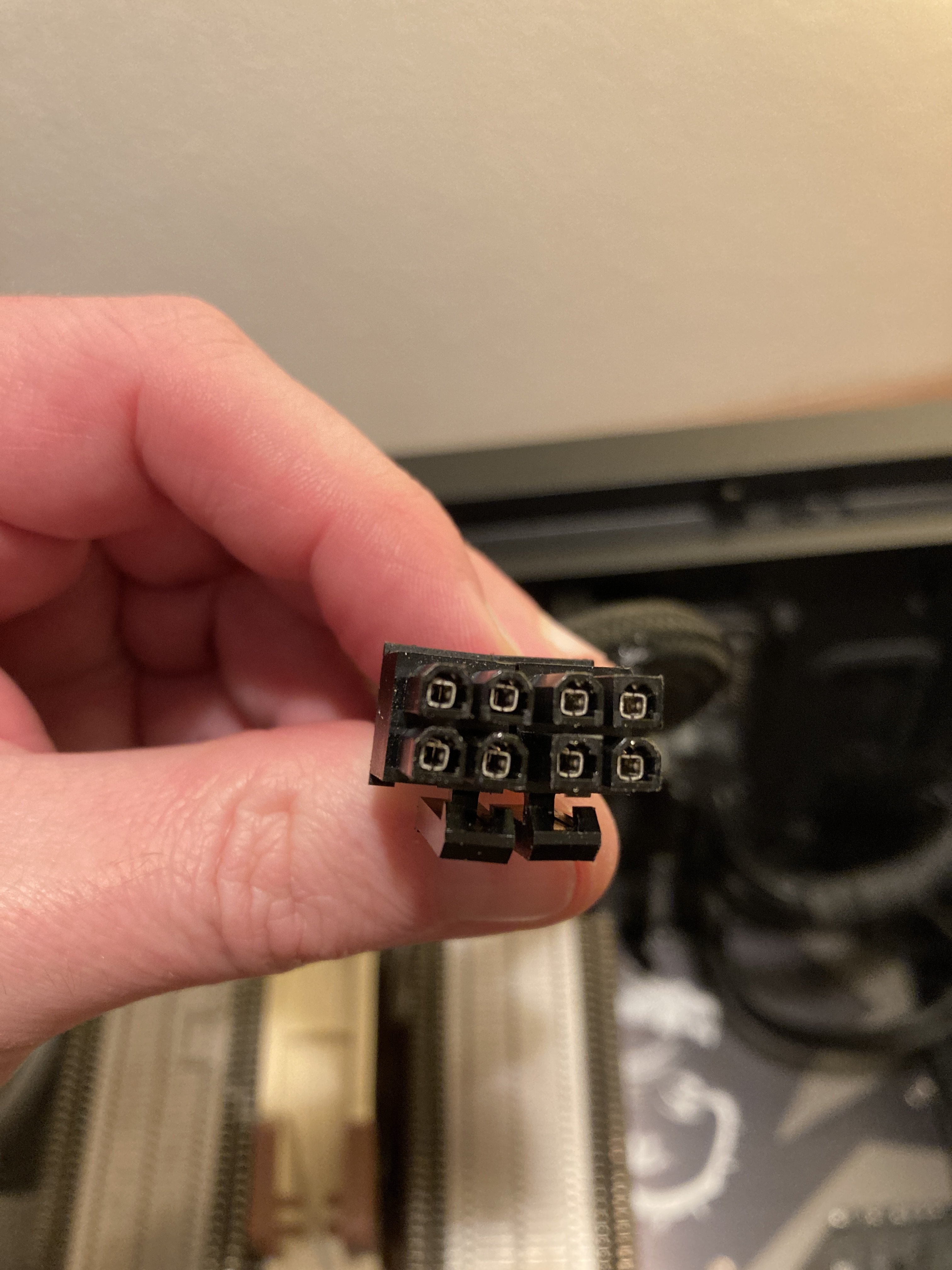

@RobinSword :
Auf dem zweiten Bild (das mit der Ansicht der Steckkontakte) sieht der Stecker "malade" aus, so als wäre er schonmal verkehrtherum auf die Kontakte draufgequält worden. Kann aber auch an der Fotoperspektive liegen.
Auf dem dritten Bild sieht es so aus, als wären einer oder zwei der Steckerstifte verbogen, die müsste man richten. Das kann aber auch an der Aufnahmeperspektive liegen.
Prüf bitte, dass der Stecker keine Macken hat, also ob die Kontaktbuchsen genau in der Mitte sind und ob Du den Stecker sauber aufstecken kannst. Es sieht auf dem Foto so aus, als ob die Steckerstifte schonmal zwischen Plastik-Gehäuse und Steckkontakt reingerutscht wären, das muss dann zwangsläufig zu Stromübergangsproblemen führen.
Evtl. kannst Du bitte nochmal ein schärferes Foto von der Stecker-Unterseite hier einstellen, worauf man die Kontakte sehen kann. Ebenso ein scharfes Bild von der Strombuchse in direkter Draufsicht.

die Unterseite der Buchse bitte, so dass man die Lötkontakte auch sieht :) also da wo die Buchse aufs Board gelötet ist.
Was du mal versuchen kannst: nimm einen Fön und erhitze die Lötkontakte der Buchse volle (!) möhre und versuch dann mal das Board einzuschalten.
Musst halt für beides das Board leider Ausbauen :/
@RobinSword
Irgendwie sieht es für mich so aus, als gehörte in die Buchse ein anderer Stecker. Die dreieckigen Sperren für den Fehleinbau passen bei Stecker und Buchse nicht zusammen, das kann man aber auch auf den jetzt sehr guten Bildern nicht ausreichend beurteilen und wäre an Ort und Stelle zu prüfen.
Ich besitze kein Board mit derartigen Anschlüssen und kann deshalb den Sachverhalt nicht kompetent beurteilen. Also meinerseits alles Vermutungen.
Der 4+4 Stecker gehört natürlich in die Buchse. Die Buchse entspricht auch ganz normal dem Standard. Das Netzteil hat beim +4 Teil einfach überall "abgerundete Ecken". Gibts nicht gerade selten bei Netzteilen. Passt einwandfrei.
Warum das so gemacht wird, weiß ich nicht, aber stellt absolut kein Problem dar.
Ich denke auch, dass mit dem Stecker und der Buchse alles in Ordnung ist. Hat ja schließlich auch zweieinhalb Jahre unter täglichem Dauereinsatz einwandfrei funktioniert.
