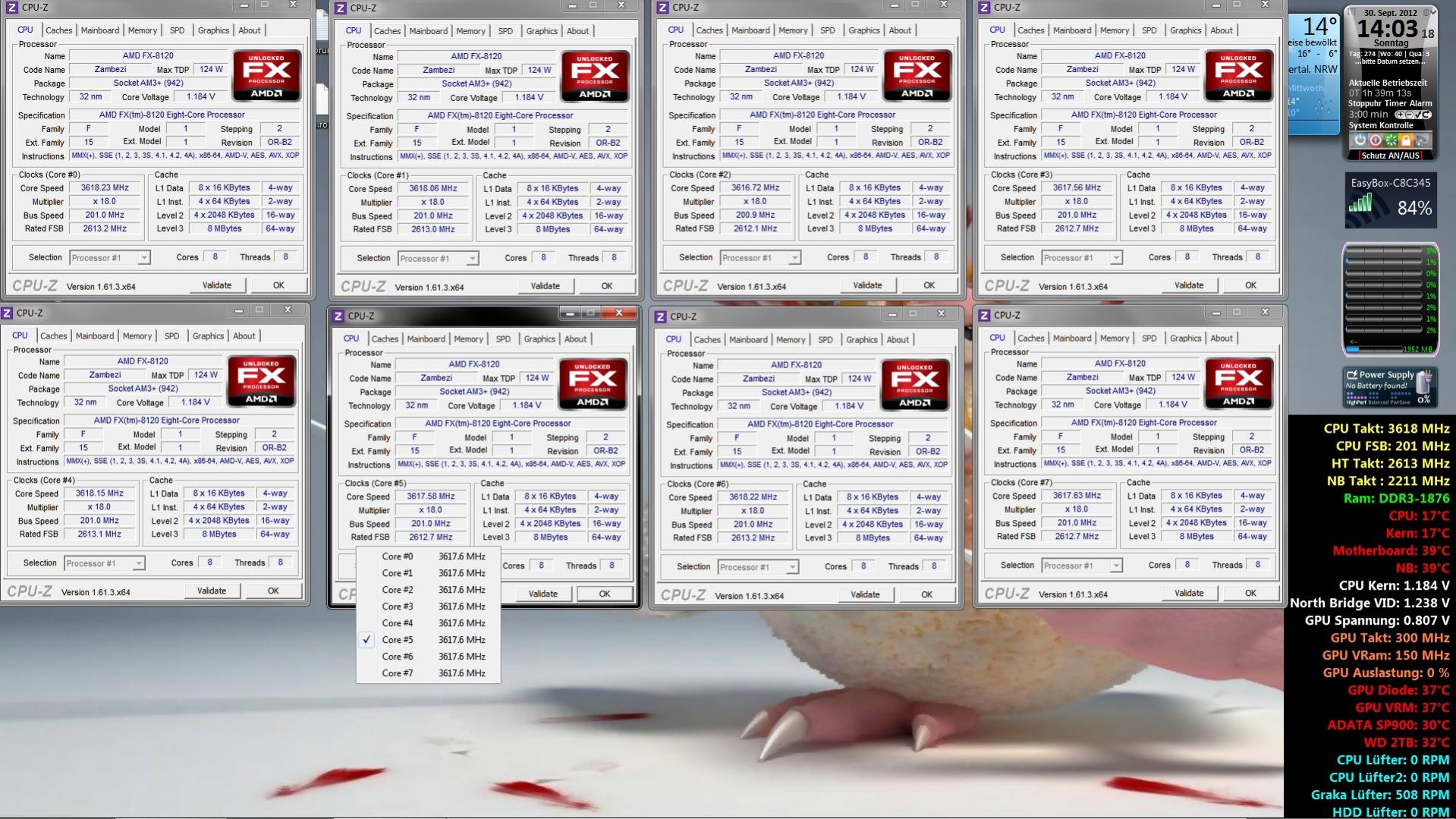

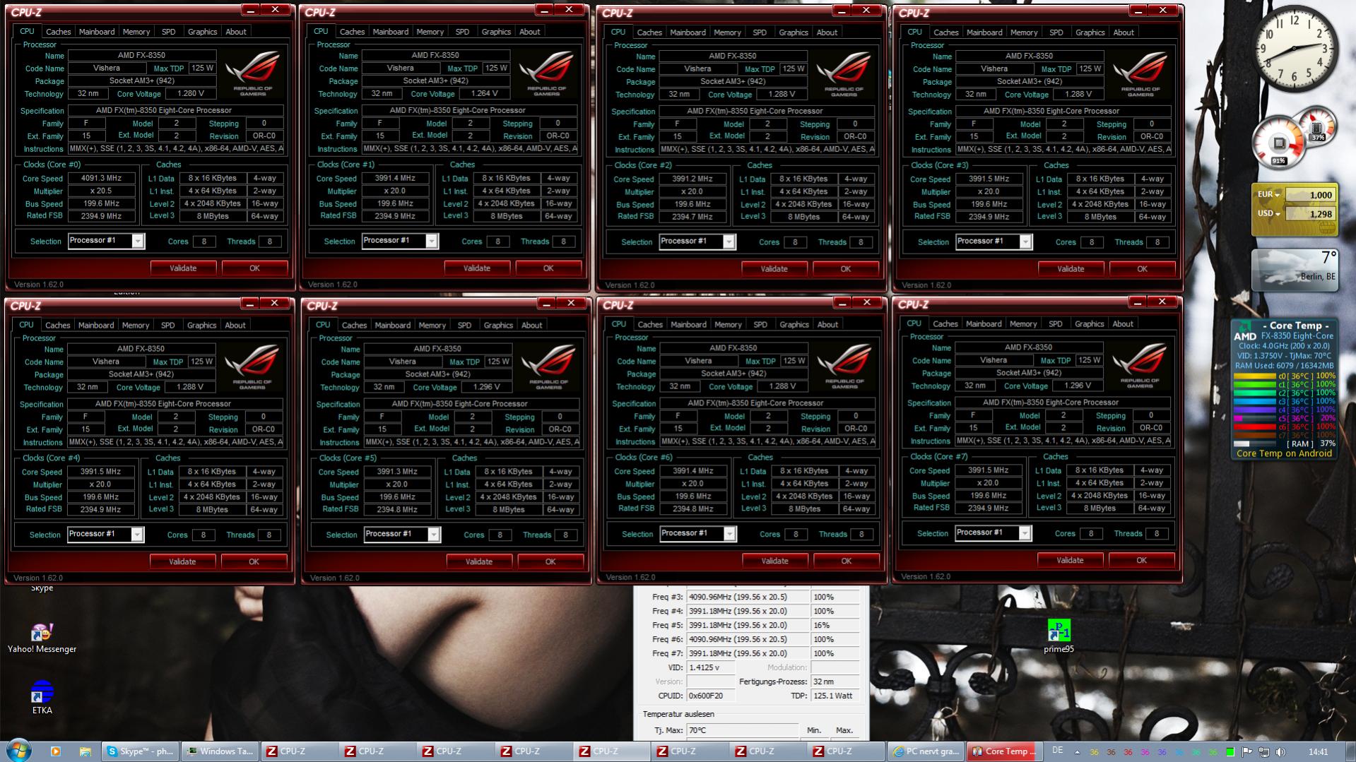

8x CPUz und Prime laufen lassen,wie ist der Takt dabei?

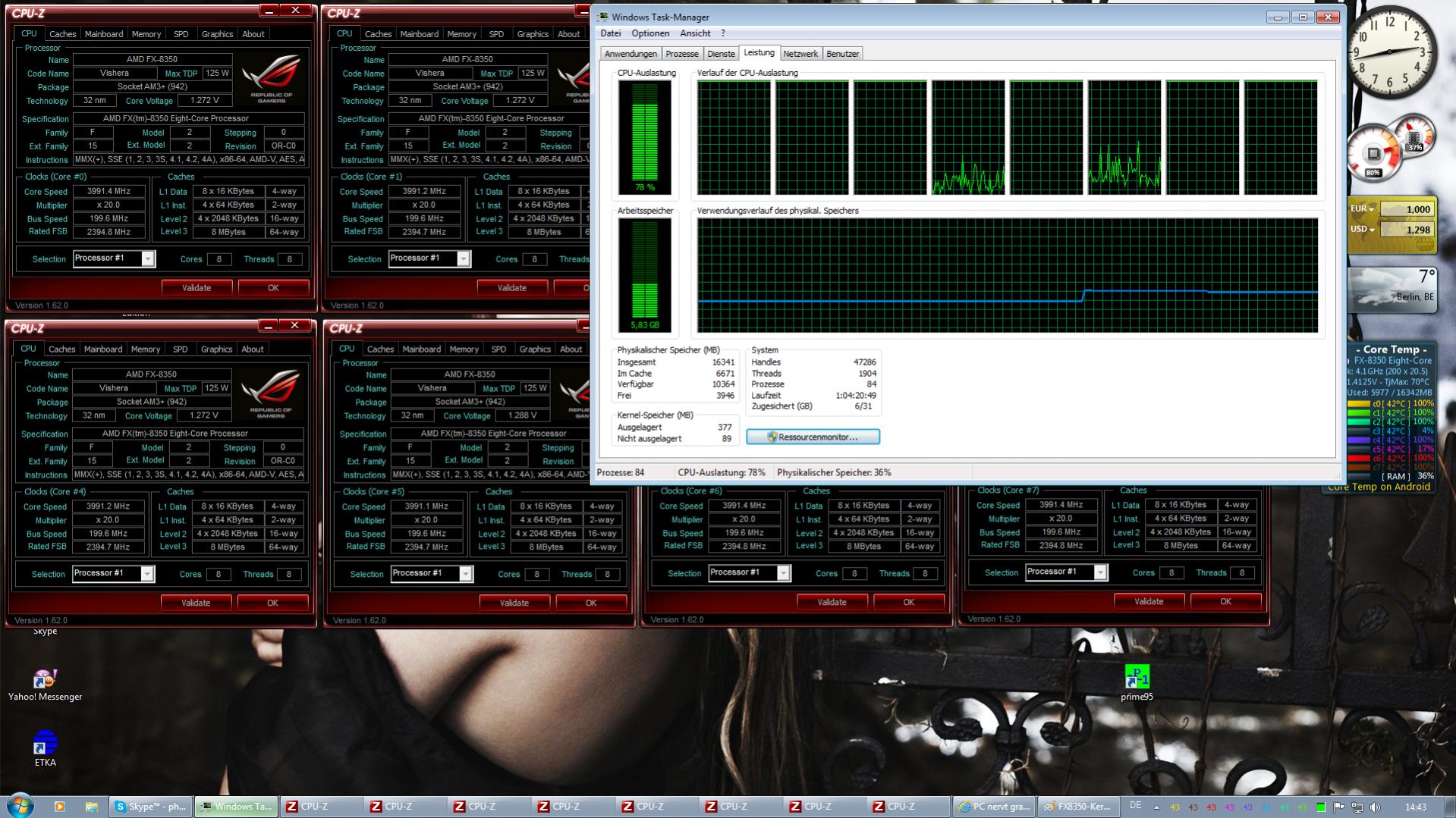

So hab bin grad am Testen. Und zwar habe ich festgesetellt das Bei Prime in CoreTmp und im Task Manager die Kerne 5 und 7 nur gering ausgelastet werden. Obwohl Prime auf allen Kernen läuft. Hier mal einige Screens.
MfG
So er ist mir gerade mit einem Netten Bluecreen abgeschmiert. Kanns am NT liegen. Habe das hier https://www.computerbase.de/preisvergleich/467114.

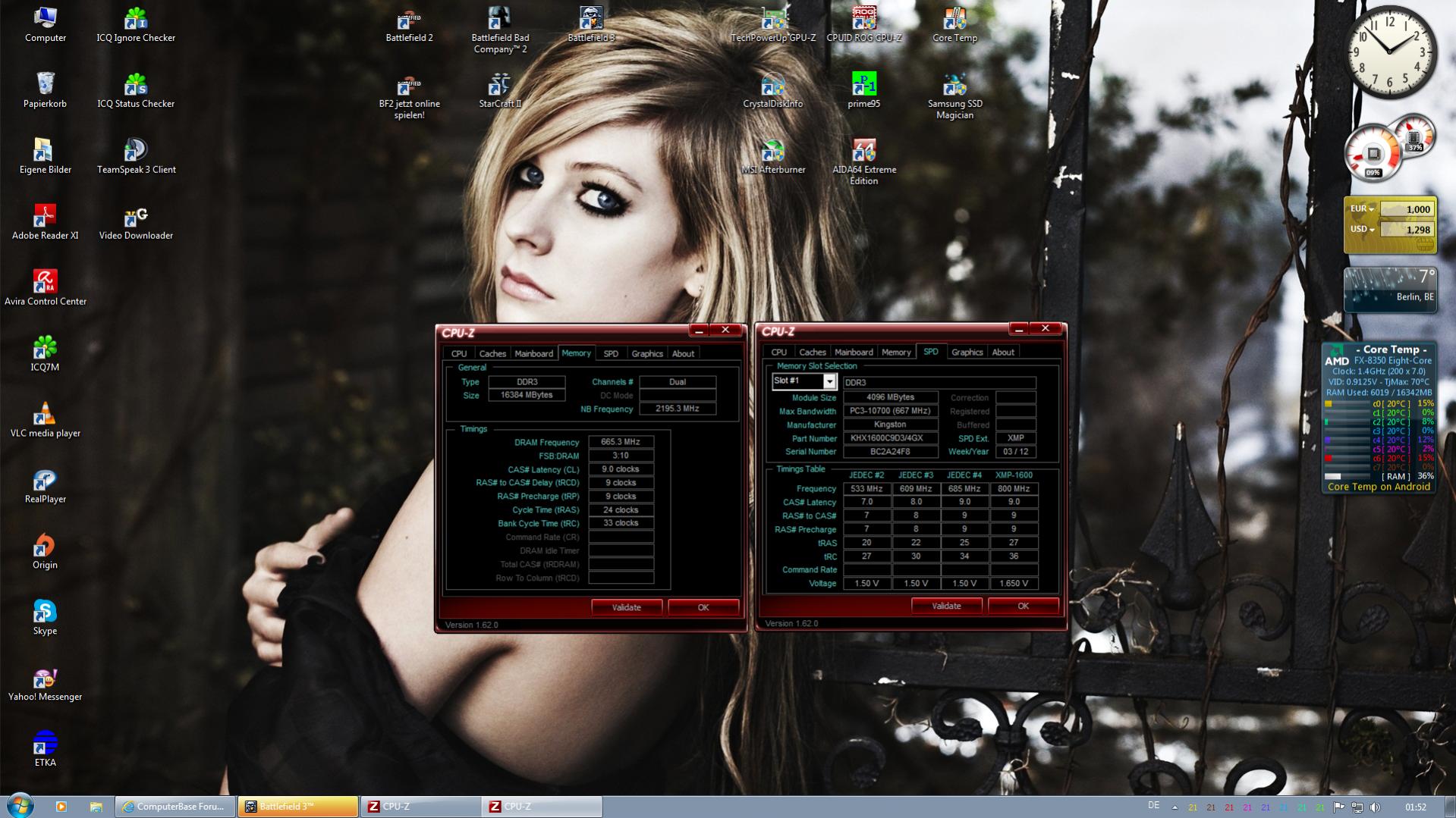

Nabend hier nochmal die Ram Timings mit CPU-Z ausgelesen. Achso das Board hat Vollbestückung. 4x4 GB.

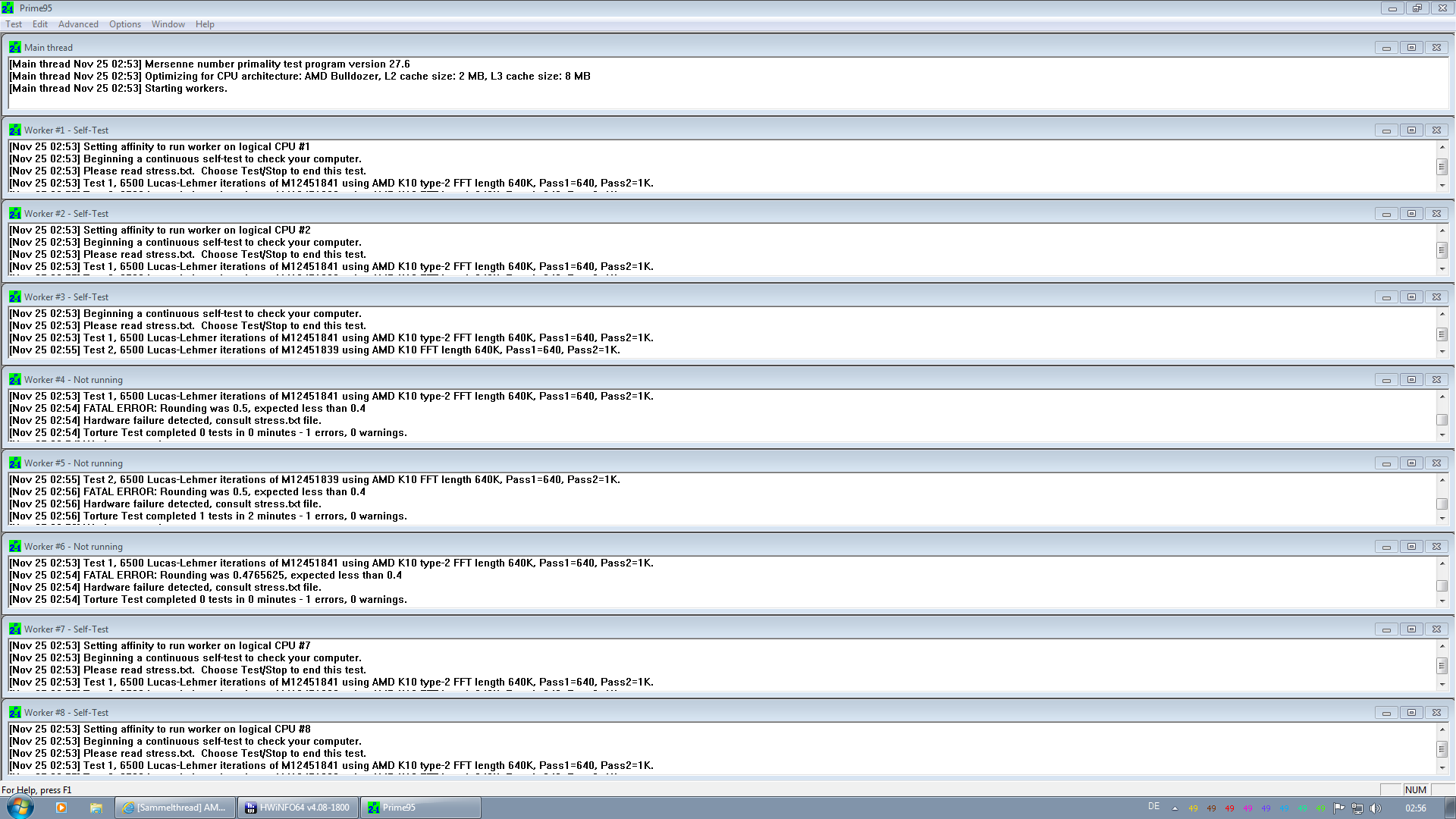

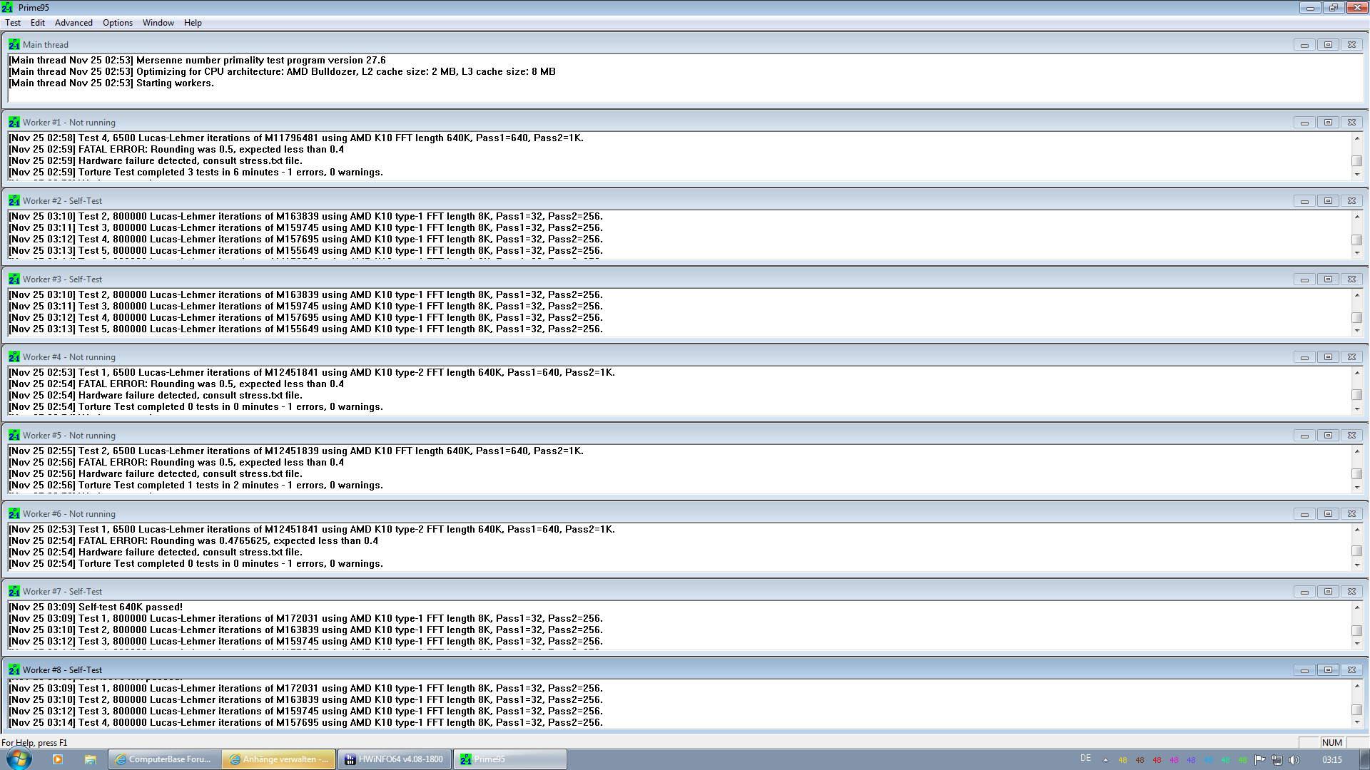

Nabend und wieder neuigkeiten. Naja und schlechte noch dazu. Also bei mir steigen immer nach ca 10 bis 15 sec Prime 2 bis 4 Kerne aus. Hier der Link zum Screen.
MfG
@2L84H8
Mir gings ja auch um mehr als 4 Kerne. Und das wenn ich bei Intel wollte kam nur der I7 in Frage und da stimmt das Preisleistungsverhältnis einfach nimmer. Deshalb kam nur der FX8350in Frage. Ich habe im Hintergrund imemr einiges am Laufen und switche gern zwischen den Programmen. Und das wäre dann bei den I5 auch wieder Problematisch geworden. Habe mir mal ein Intel System ausgerechnet nach meinen Vorstellungen und da musste ich mich erstmal setzen. Naja wegen Grafik da bin ich ja von meiner 4890 auf die jetzige 7970 Ghz Edition umgestiegen.
MfG

NACHTRAG: Hab mir grad nochmal den Thread durchgelesen in Bezug auf Dein Problem mit Prime95. Du hast erwähnt, dass Du den FX-8350 undervolten willst. Hast Du das schon gemacht? Evtl. bis Du ein bisschen zu weit runter mit der Kernspannung. Ich habe jetzt nicht grad im Kopf wieviel Deine Graka in etwas an Strom zieht, aber zumindest der FX-8350 zieht gemäss mehreren Quellen auch bei Stock-Speed unter Last MEHR als die 125W, welche man gemäss TDP erwarten würde. D.h. die CPU geht effektiv über das Limit raus. Wenn ich mich recht erinnere hab ich irgendwo (glaube im c't oder bei Heise-Online) was von 168W gelesen. Erinnere mich aber nicht an die Details. Vermutlich reicht Dein 480W Netzteil, sonst hätte sich wohl die Sicherung im Netzteil in Rauch aufgelöst. Es könnte aber sein, dass die Spannung unter Last nicht stabil bleibt. Das wäre auch eine mögliche Erklärung für das Problem. Rein vom Problembeschrieb her vermute ich schon eine Ursache im Bereich der Stromversorgung bzw. Kernspannung. Es ist aber schwierig zu sagen, ohne selber die Settings im BIOS etc. vor sich zu haben. BIOS hast Du vermutlich eh schon das neueste drauf. Ansonsten solltest Du mal updaten, da Vishera ein neues BIOS braucht.

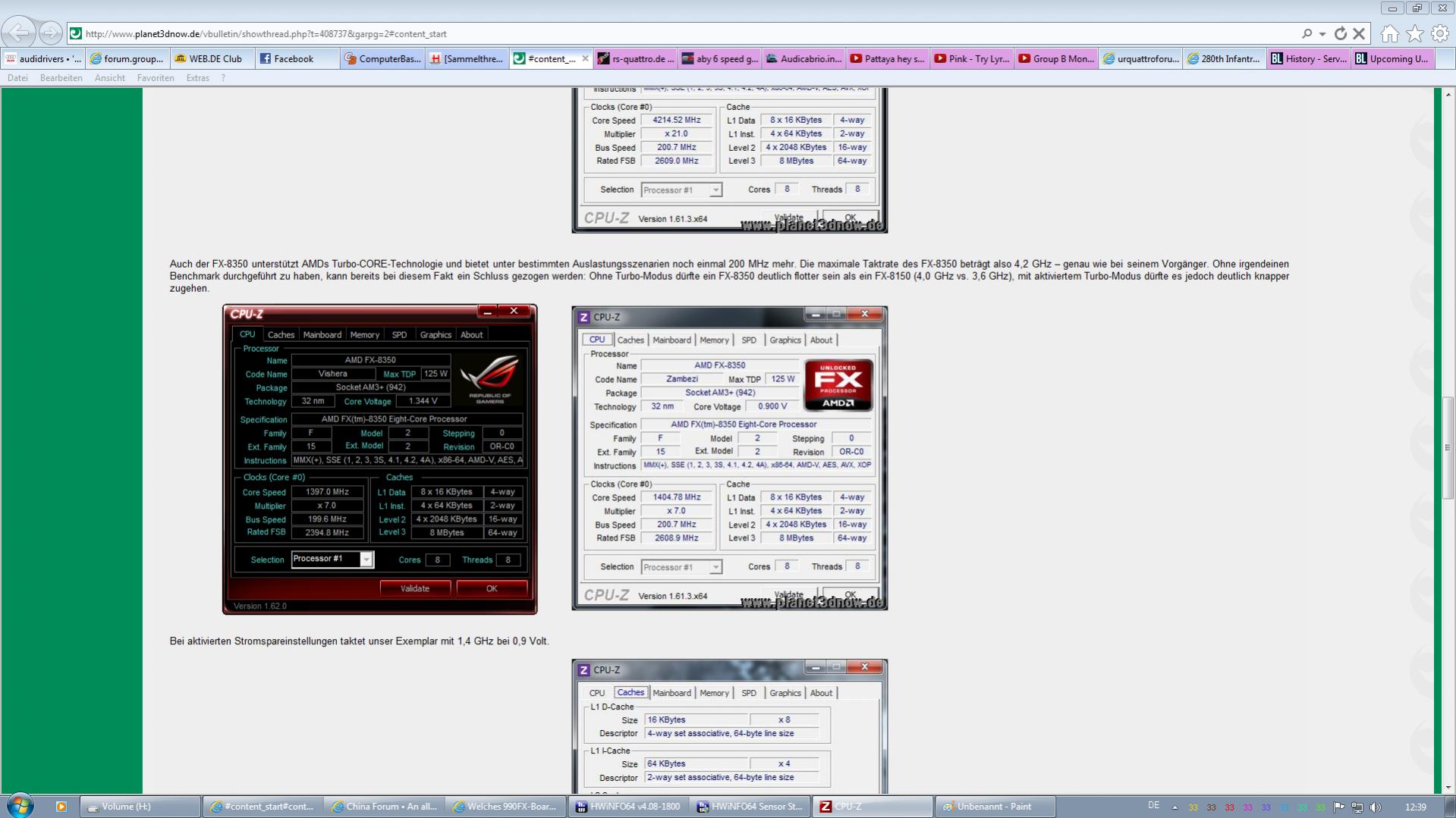

Hallo es gibt wieder Neuigkeiten. Habe mal einen Scrren gemacht von CPU-Z und im Internet bei einem Test wurde ebenfalls ein Screen von CPU-Z abgedruckt aber da stimmt doch etwas net meine NB taktet nur mit 2400 Mhz der 8350 von der Website taktet mit 2600 Mhz.
Langsam glaube ich das mit meinem System mehr im argen ist.
MFG
