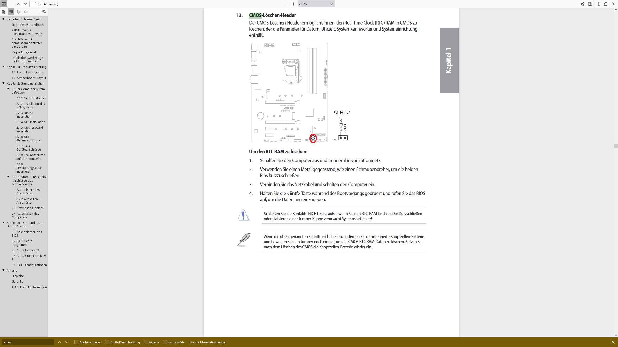

CMOS Clear über den Jumper. Sollte im Handbuch stehen wo die Pins auf dem Board sind.
Vorher wie vorgeschlagen alle Riegel einbauen.

Uff, auf der off. Asus Seite werden ja wilde Methoden vorgeschlagen um das BIOs zu resetten.
Reaktionen: Geringverdiener

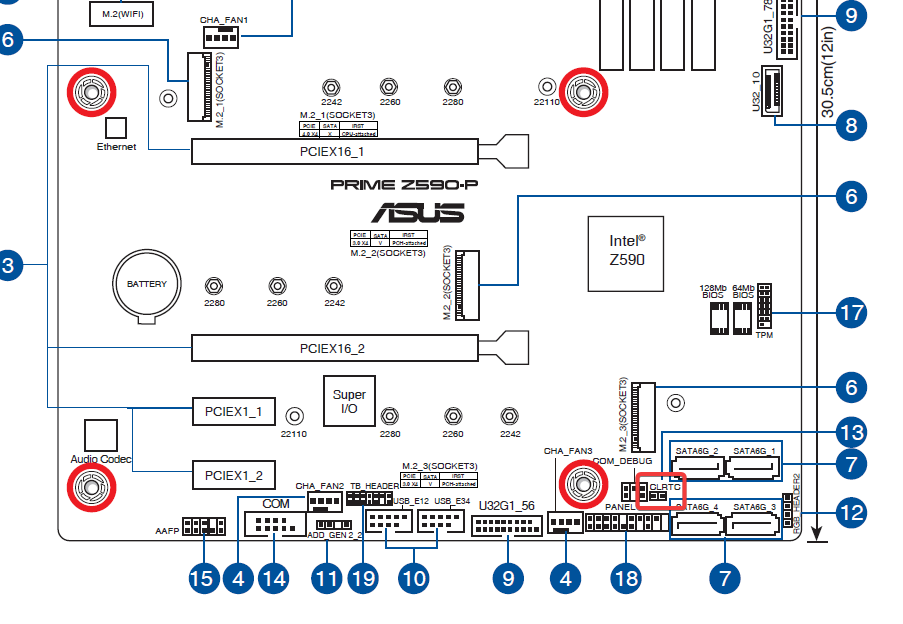

Der CMOS-Header ist unten rechts neben den SATA-Ports:
Runterfahren und die beiden Pins brücken für min 5 sek. (Schraubenzieher o.ä.).
Reaktionen: SalatKatze
