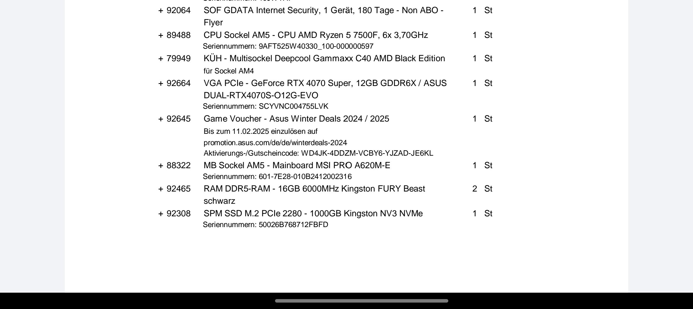

Netzteil ist das GEH NT ATX 700 Watt , PB 700, Power Boost 80 + Gold, Boostbox
bestellt habe ich das System Bei CSL Computer GMBH und hatte das System auch eingeschickt. Die sagen jedoch Sie haben keinen Fehler finden können. Beim Booten Braucht der PC sporadisch sehr sehr lange und bleibt dabei teilweise 5- 10 Min. Beim MSI Ladebalken stehen.

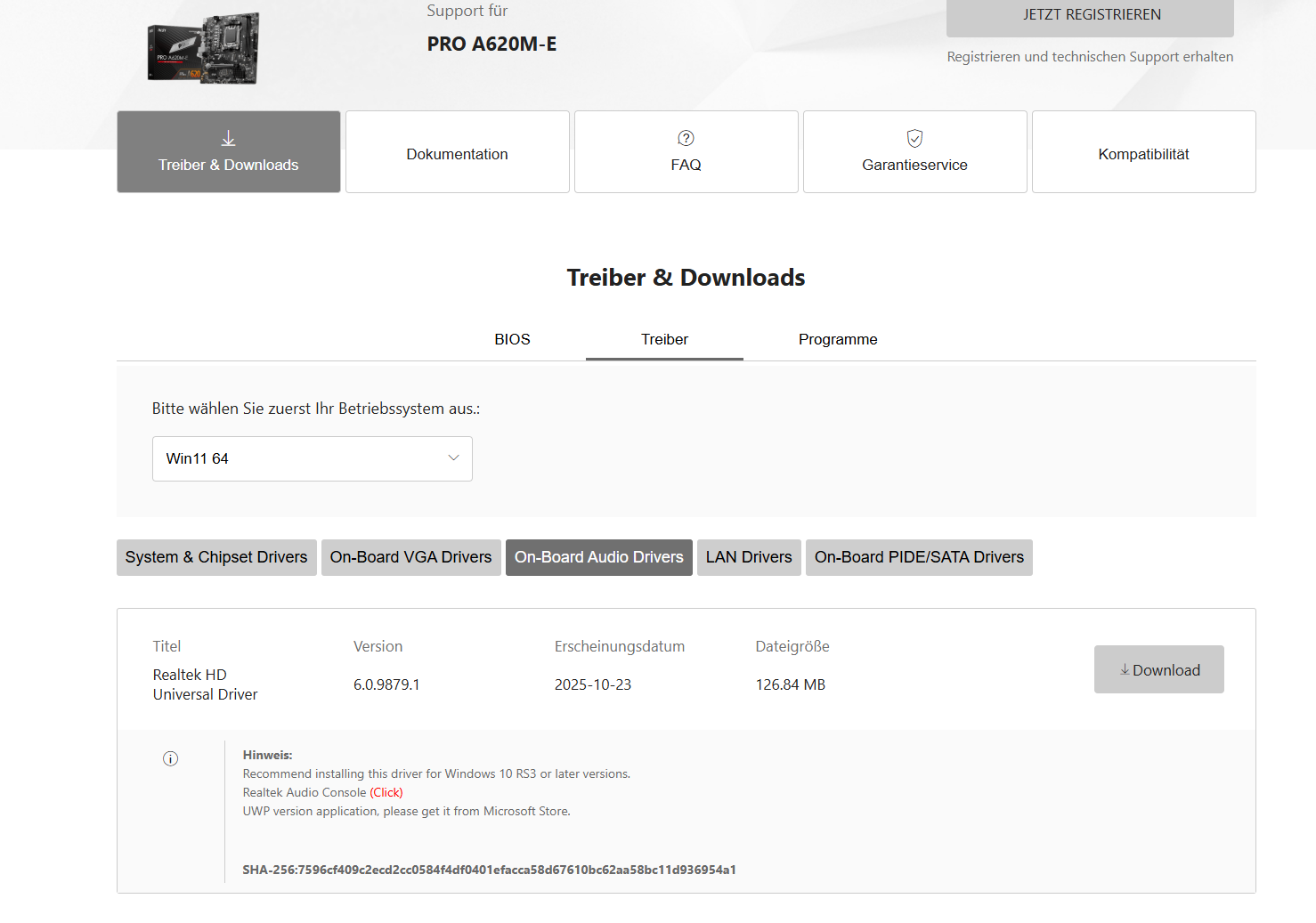

Biite lade den Realtek HD Universal Driver Treiber passend zu deinen Board von der MSI Seite und installiere ihn.
Reaktionen: Manou

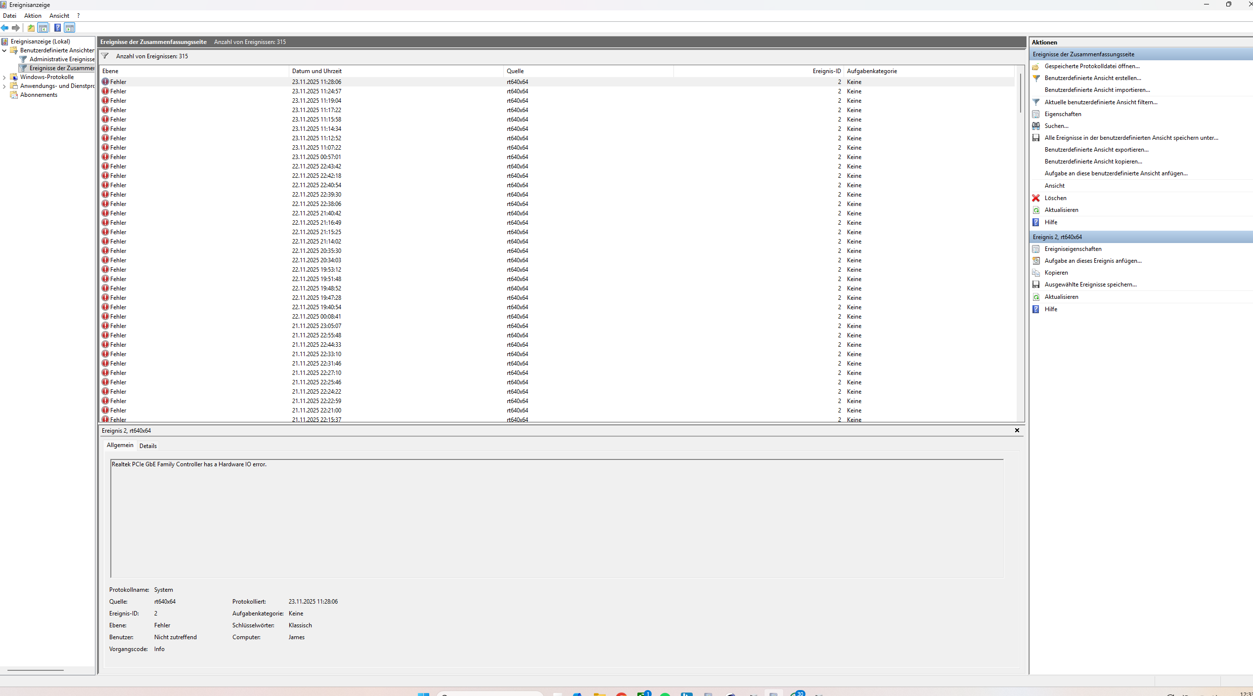

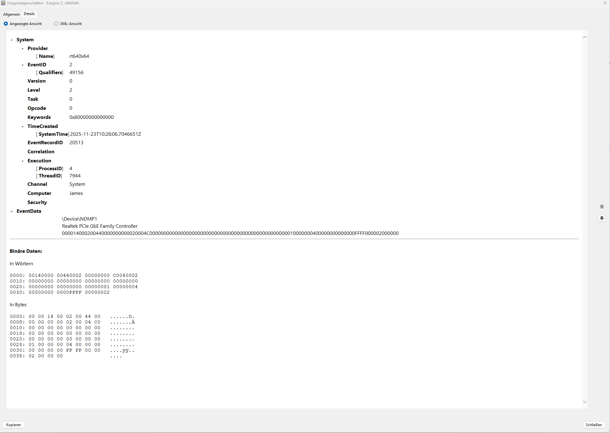

Ich hoffe ja nicht ^^ habe die Ereignisanzeige auch mal aufgezeichnet und hier werden tatsächlich Fehler angezeigt.
@Mutakirorikatum Ja der wurde fertig geliefert. das einzige was ich gemacht hatte war eine 2 TB SSD zu verbauen. Hoffe das macht mir keine Probleme bei der Garantie ? o.0

  • Ereignisanzeige.mp4
    8,5 MB

@Wo bin ich hier
finde ich leider nicht 0.o

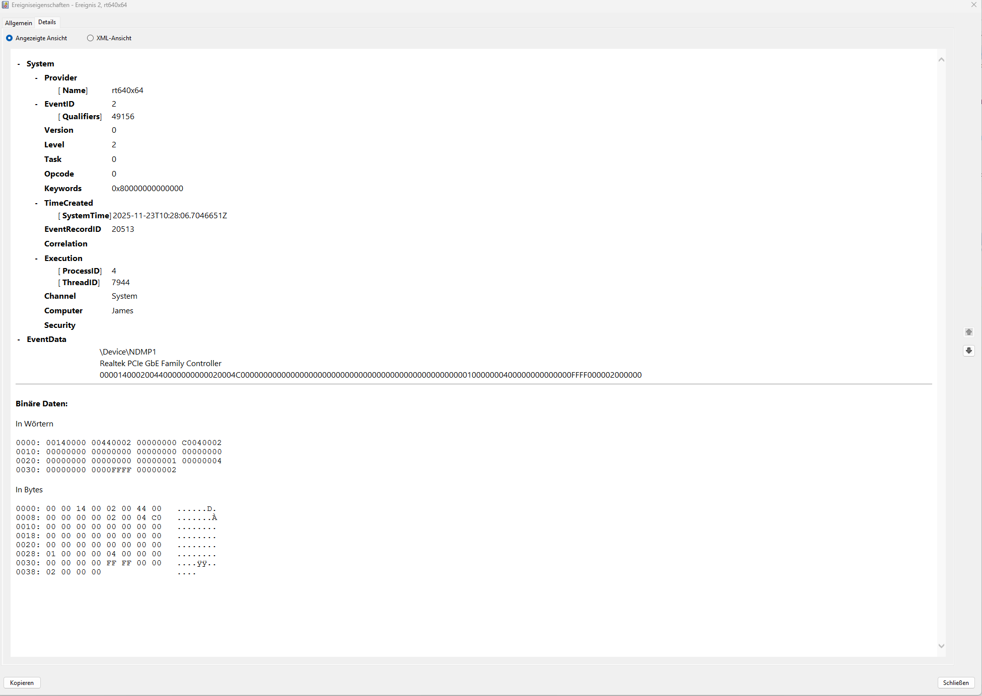

habe die Details im Anhang

Kryser schrieb:
@Wo bin ich hier

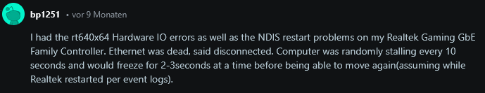

Ich kann mir durchaus vorstellen, dass das die Freezes verursachen kann.
Passen die Fehler zeitlich zu den Freezes? Aber in jedem Fall solltest du das aufräumen. Klingt für mich erstmal "nur" nach Treiberkauderwelsch (wenn Pech dann allerdings das Mainboard...).
Siehe auch Reddit hier:
https://www.reddit.com/r/buildapc/comments/1bd2vk3/realtek_gaming_25gbe_family_controller_has_a/
Wie schön das man auf mich nicht eingegangen ist. Habe selbst ein A620 Board nur von Asrock. Der Real Sound Chip ist das billigste vom billigen und funktioniert nun mal nicht mit dem Win 11 eigenen Treiber. Man muss den Treiber zum Board installieren. Ich habe ohne meinen Sound Board Treiber, dass selbe Problem. Weiter sollte man unbedingt den neustem AMD Chipsatz Treiber installieren. Den dann taktet auch die CPU richtig.
Reaktionen: mchawk777, serve1chilled, chrismoto und eine weitere Person
@DoedelFIX aaahhh sorry. Dachte ich hätte auf alle geantwortet ^^

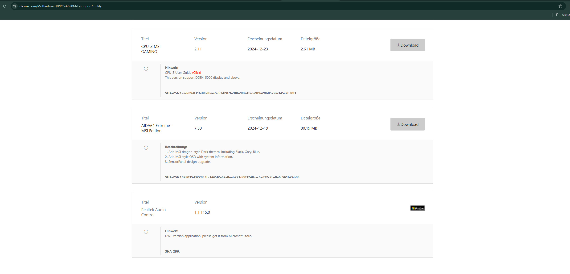

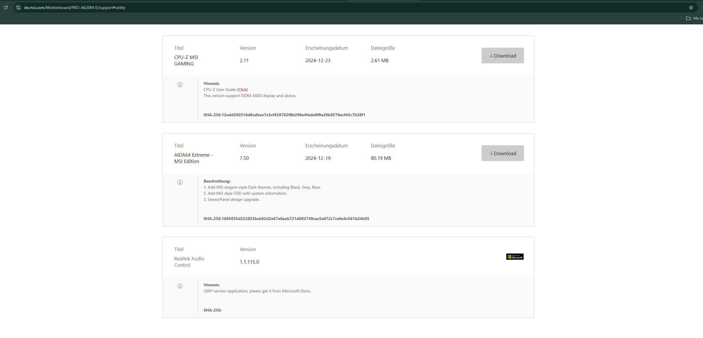

ich habe versucht die Software zu finden bei Msi allerdings steht dort diese wäre im Microsoftstore erhältlich wo ich sie nicht gefunden habe -.- (screenshots sind anbei)
kannst du mir da helfen?
sieht für mich grade danach aus als wenn du recht hast ^^ ich danke dir aufjedenfall jetzt schonmal.
@Wo bin ich hier ja Zeitlich passt das ( alle paar Minuten) in den Details sieht man auch das es sich mit der Verdacht von DoedelFIX deckt glaube ich zu mindest o.0.
@redjack1000 jawoll ^^ der Screenshot ist mit anbei.

@DoedelFIX ich glaube ich hab ihn doch. ist das der den du meintest? (PNG Treiber)
