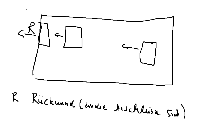

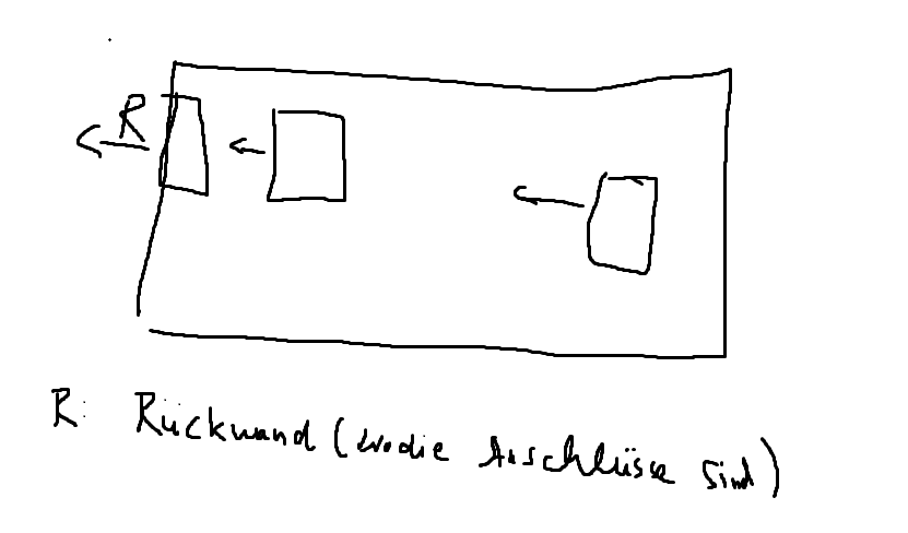

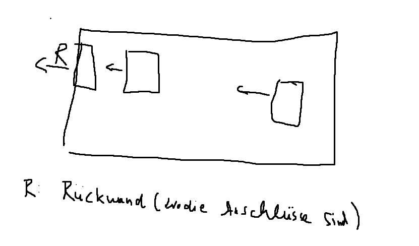

Ich habs mal gezeichnet, so ungefähr habe ich es gemacht:

Je nach Programm zeigt der kurzfristig andere Temperaturen an. Das springen auf bis zu 60° finde ich persönlich nicht so schlimm. Bei meinem 3950x in der Workstation hab ich die im IDLE ungefähr auch mit einem viel schlechteren Kühler! Laut deiner zeichnung sollte das passen und ist auch richtig so.

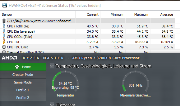

Hier ein Beispiel: (wegen Temperaturen bei verschiedenen Programmen)
edit:
was mir auch noch einfällt. Je nach BIOS/UEFI version kann sich da auch noch was ändern. Solltes mal schauen welche Version du installiert hast (Im BIOS/UEFI). Aber selbst wenn alles aktuell sein sollte. Bei meinem 3700x springt die Temp auch kurzfristig auf 50° beim Browser öffnen. Wichtiger ist ob die Wärme dauerhaft über den Kühlkörper abgeführt wird. Kann man gut teesten wie oben geschrieben über Cinebench R20/R15 wenn da die bei mehreren Durchläufen ähnliche ergebnisse herauskommen dann sollte das passen.

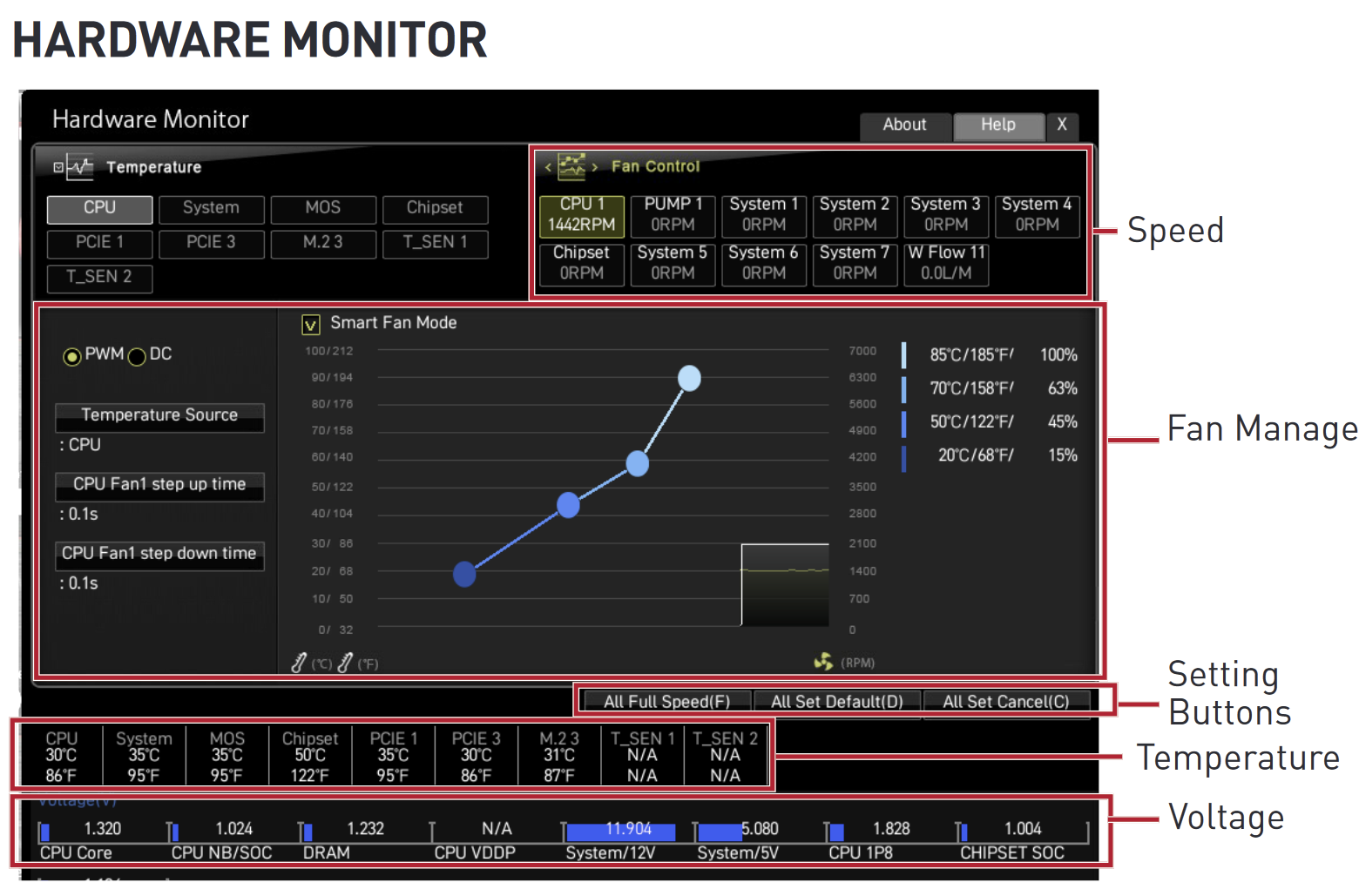

Die Lüfterkurve also so einstellen, dass wenn die CPU an die maximale Temperatur herankommt der/die Lüfter mit 100% drehen - je früher je besser. Die Punkte für den Leerlauf und geringe Belastung muss jeder selbst festlegen, lieber ruhiger dafür höhere Temperatur oder mehr Drehzahl dafür leiser. Es hängt ja auch von den anderen verbauten Komponenten, wie Kühler, Grafikkarte, usw., und dem Luftstrom ab.
Ryzen taktet innerhalb kürzester Zeit sehr schnell hoch und runter, wodurch sich die Temperaturen schnell ändern. Bei MSI kann über 'step up time' eingestellt werden, dass eine kurze Takt-/Tempartursteigerung ausgeglichen wird. Daher prüfen, ob das Mainboard so eine Funktion hat.

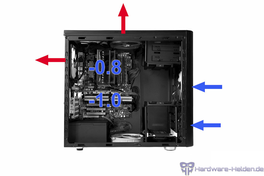

Wie immer gilt CPU-Kühler und Luftstrom (Airflow) optimieren, oben offen und ein Lüfter bewirken einiges.

Einsteiger-Tutorial: PC-Luftkühlung richtig planen und zusammenbauen | Igor'sLAB
4 - Airflow: Towerkühler senkrecht montieren
Mit die größte Wirkung bringt ein oberer Gehäuse-Lüfter:
Der perfekte Airflow | Hardware-Helden

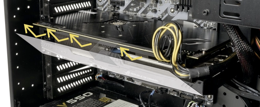

Grafikkarte mit Axial- oder Radial-Lüfter?
Eine Grafikkarte mit Axial-Lüftern bläst die Wärme/Hitze mehr in das Gehäuse statt heraus. Grafikkarten von AMD haben oft eine horizontale Anordnung der Lamellen wo bis ca. 30% der Abwärme zur Rückseite abgeleitet wird, der Rest geht auch hier in das Gehäuseinnere. Eine Option ist den Luftstrom, z.B. mit Pappe, usw., nach oben zu leiten, um den Luftstrom zu unterstützen.
Das ist der Vorteil einer Grafikkarte mit Radial-Lüfter, die so konstruiert sind, dass die meiste Wärme / Hitze nach außen geblasen wird.
9 - Airflow: Grafikkarten richtig belüften
Samma, es ist 2020. Es wird doch wohl irgendjemand bei euch ein Smartphone mit Kamera haben?
Wieso zeichnet man das, wenn man es in einer Sekunde fotografiert hat? 😂
Da könnten wir auch mal viel qualifizierter was zum System sagen..
Tue den Helfern bitte den Gefallen mach saubere Bilder vom Gehäuse OFFEN und bei TAGESLICHT dann können die das sehen und eventuell Verbesserungen mitteilen. Oder man sieht sogar einen Fehler. Oft sagt ein Bild mehr als Worte und man seitenweise probiert eine Lösung zu finden.

Dein Luftstrom ist richtig
