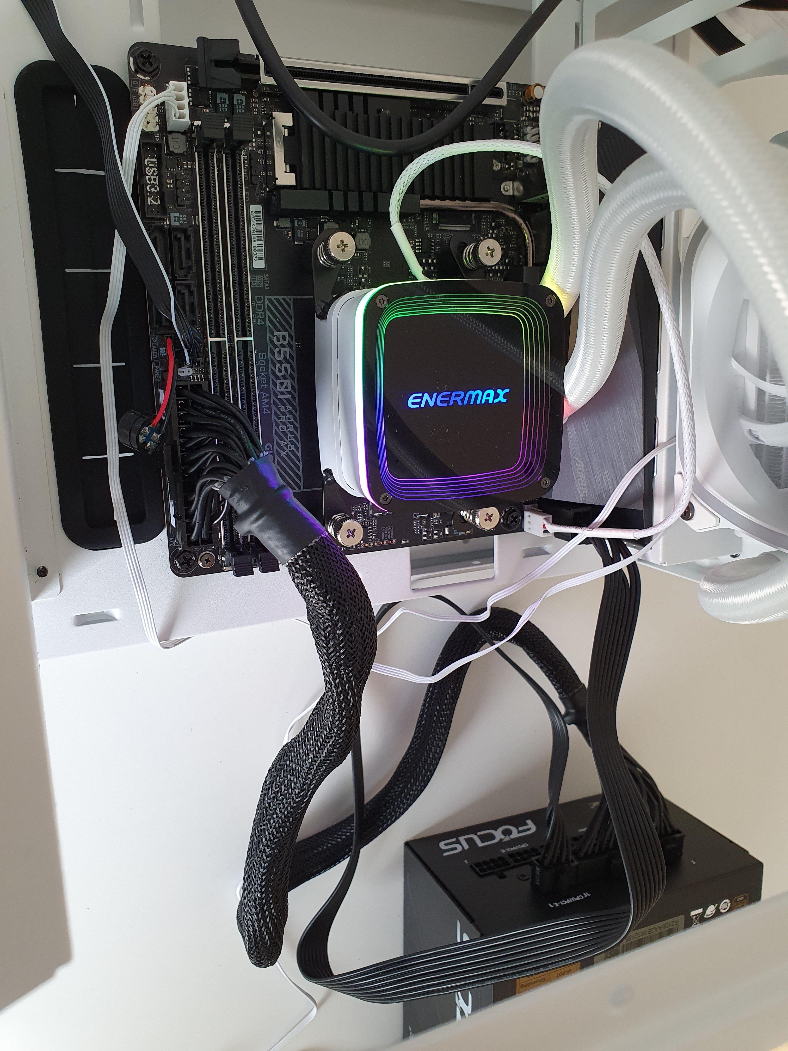

Ansonsten zeig uns doch mal bitte ein Bild deines Aufbau, vllt erkennt man ja was
Reaktionen: HeliumOne
So sieht es jetzt aus. Aber der Speaker gibt immer noch keinen Laut von sich. Immerhin leuchtet jetzt schonmal die Wasserkühlung.
RAM rein...
vielleicht fehlt das entsprechende Bios auf dem MB, für den 54600x brauchste mindestens Version F10.
Bei dem MB kannst du auch ohne CPU oder Ram ein biosupdate machen ( Q-Flash Plus button )
Würde also mal das neuste Bios ziehen und dann mal flashen ..

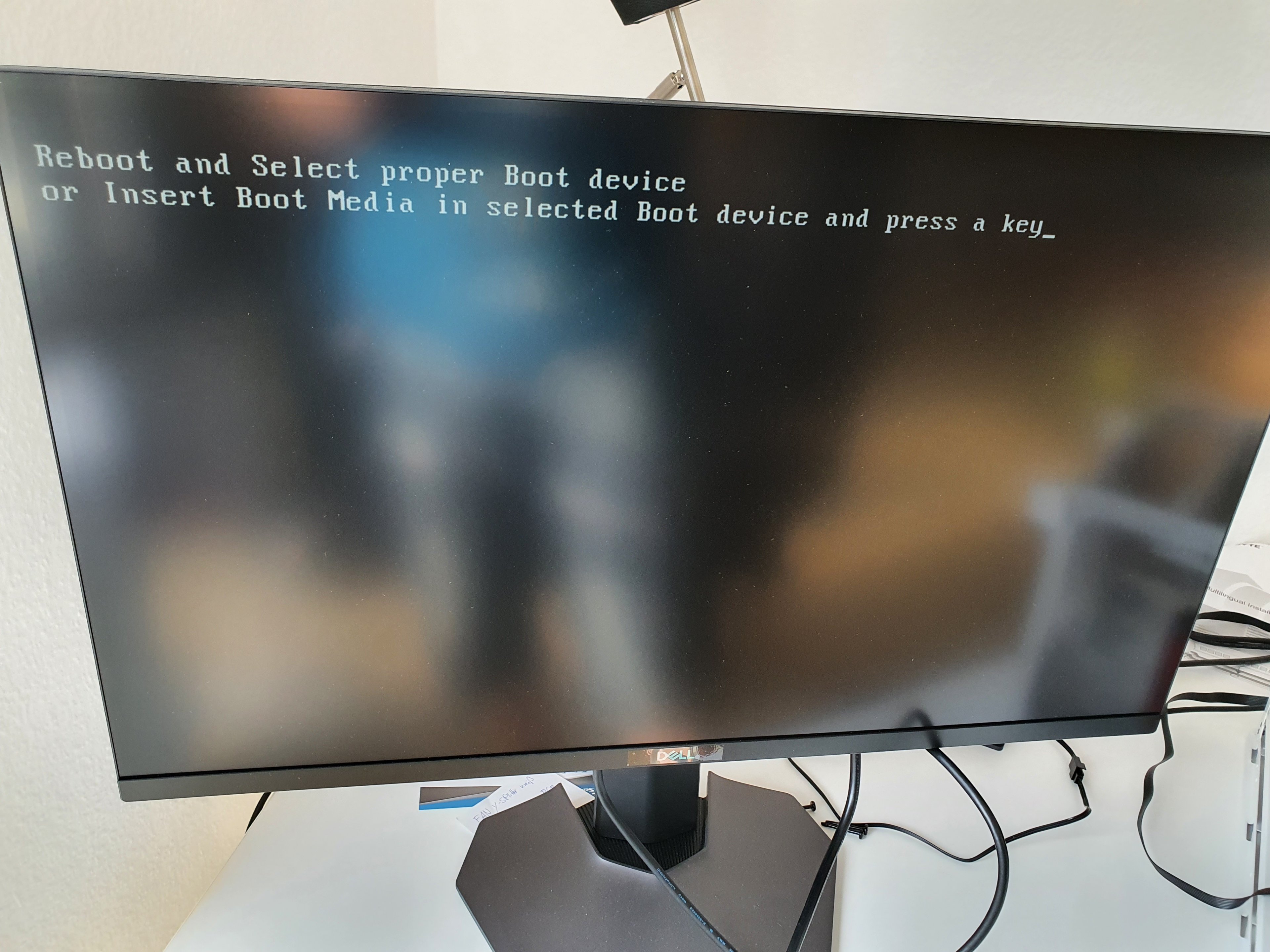

Grafikkarte ist jetzt drin. Der Bildschirm zeigt jetzt etwas an.
Na also. Boot-Medium rein und ab geht's
Dann fehlt die Platte/Stick mit Betriebssystem
Naja jetzt Festplatte ran und Windows installieren ^^
Ja, wundersamerweise beschwert sich das Board nicht über fehlende GPU nachdem diese installiert wurde...
1. Bios Version prüfen und gegebenenfalls aktualisieren wenn nicht aktuell
2. Bios Konfigurieren (nachdem die SSD verbaut wurde)
3. OS installieren
Reaktionen: HeliumOne und Restart001
