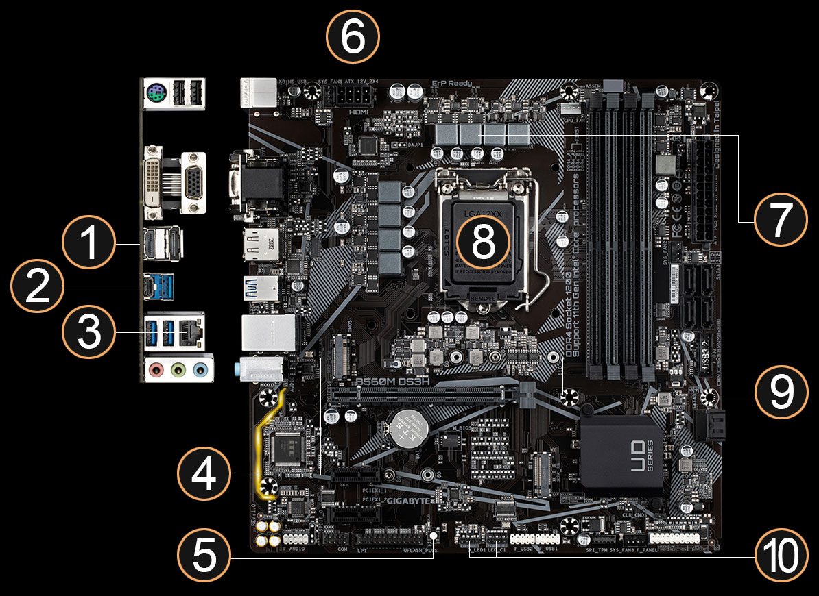

12V EPS (8PIN) CPU Anschlß am Mainboard angesteckt?
Nr 6 mein ich.
Nr
Reaktionen: Restart001
Nr 6 mein ich.
Nr
Die waren richtig drin
