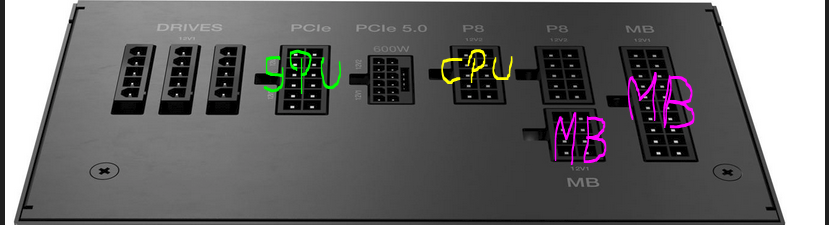

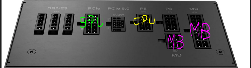

Das Stromkabel fürs Mainboard (24 PIN) hat zum Netzteil hin zwei Stecker,
hast du die beide dran (Bild MB)?

Erstmal ne ganze weile, weil ich daran auch dachte :/
Bezieht sich auf was?
Die müssen beide dran, nicht nur für eine Weile.
Schade... Nickel hat da ja auch noch ein guten Punkt, aber ich denke wenn du an RAM Konditionierung denkst wirst du die Stromversorgung nicht vergessen haben.
