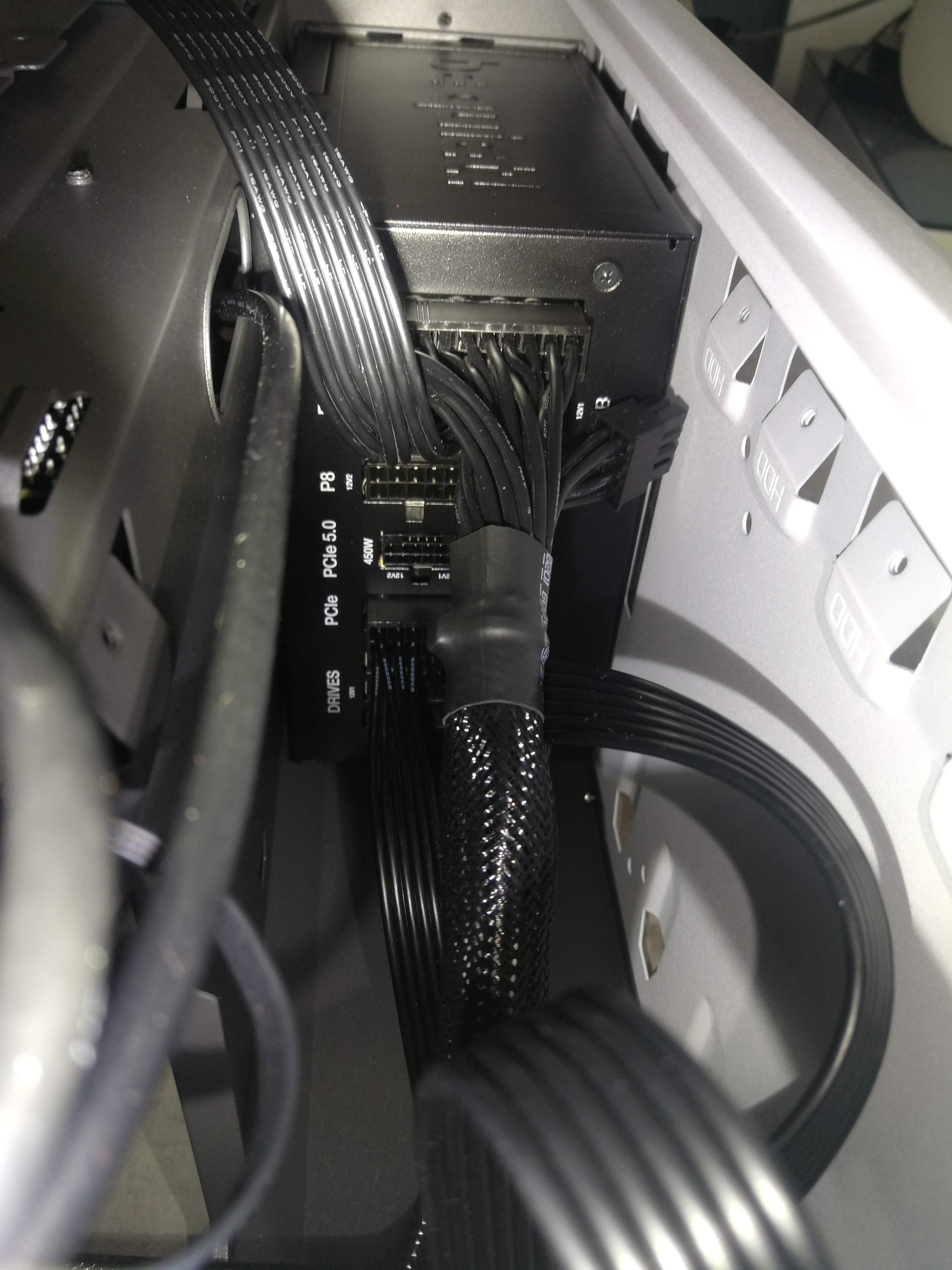

ich habe mir gerade den folgenden PC neu gegönnt und zusammengebaut:
https://geizhals.de/wishlists/3379621
Wenn ich den PC starte geht lediglich das Netzteil (Netzteil-Lüfter dreht sich) and und die Power-LED am Gehäuse leuchtet.
Der Rest regt sich gar nicht. Nicht einmal ein kurzes andrehen der Lüfter oder ähnliches. Auch die Debug-LEDs im Motherboard bleiben aus.
Habe eben schon alle Kabel vom Netzteil zu Mainboard, CPU und Graka neu angeschlossen, leider ohne Erfolg. Wenn es an RAM, CPU oder Graka liegt, würde ich wenigstens die Debug-LEDs erwarten. Meint ihr das Mainboard ist ggf. kaputt?
Hat jemand eine Idee, wie ich am besten weiter testen kann?
Viele Grüße

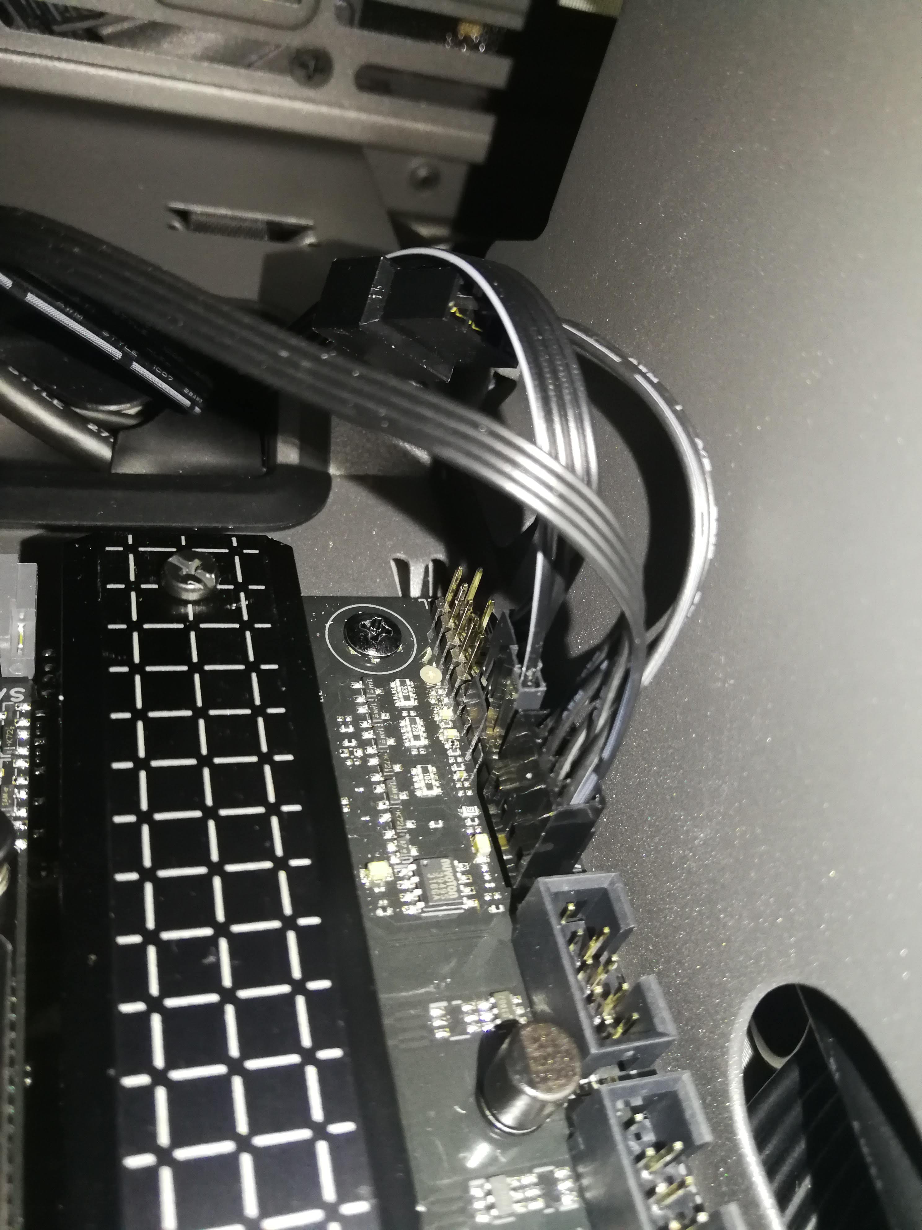

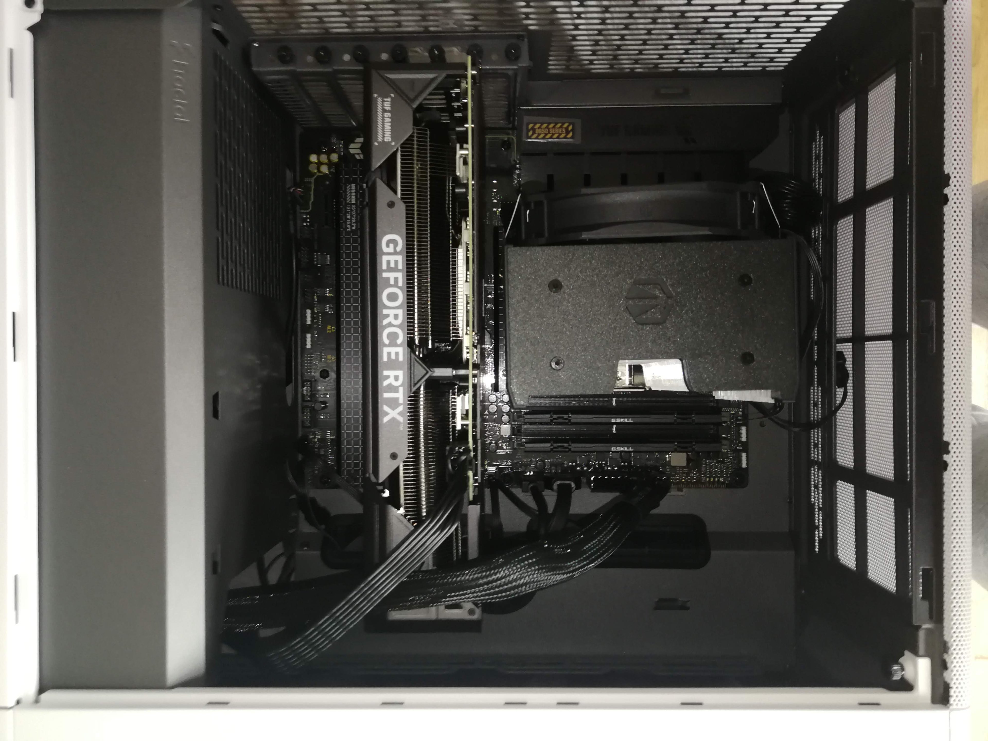

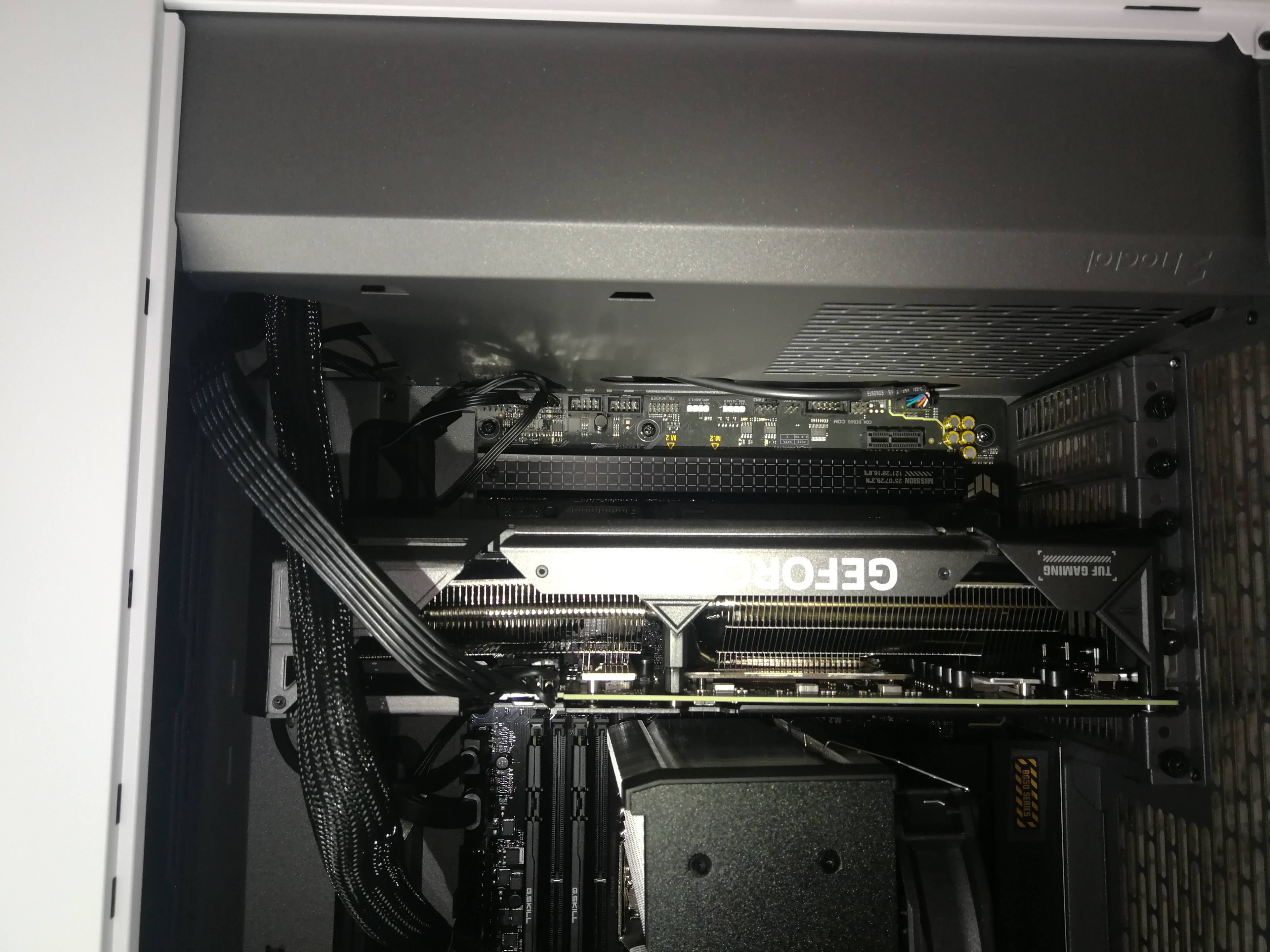

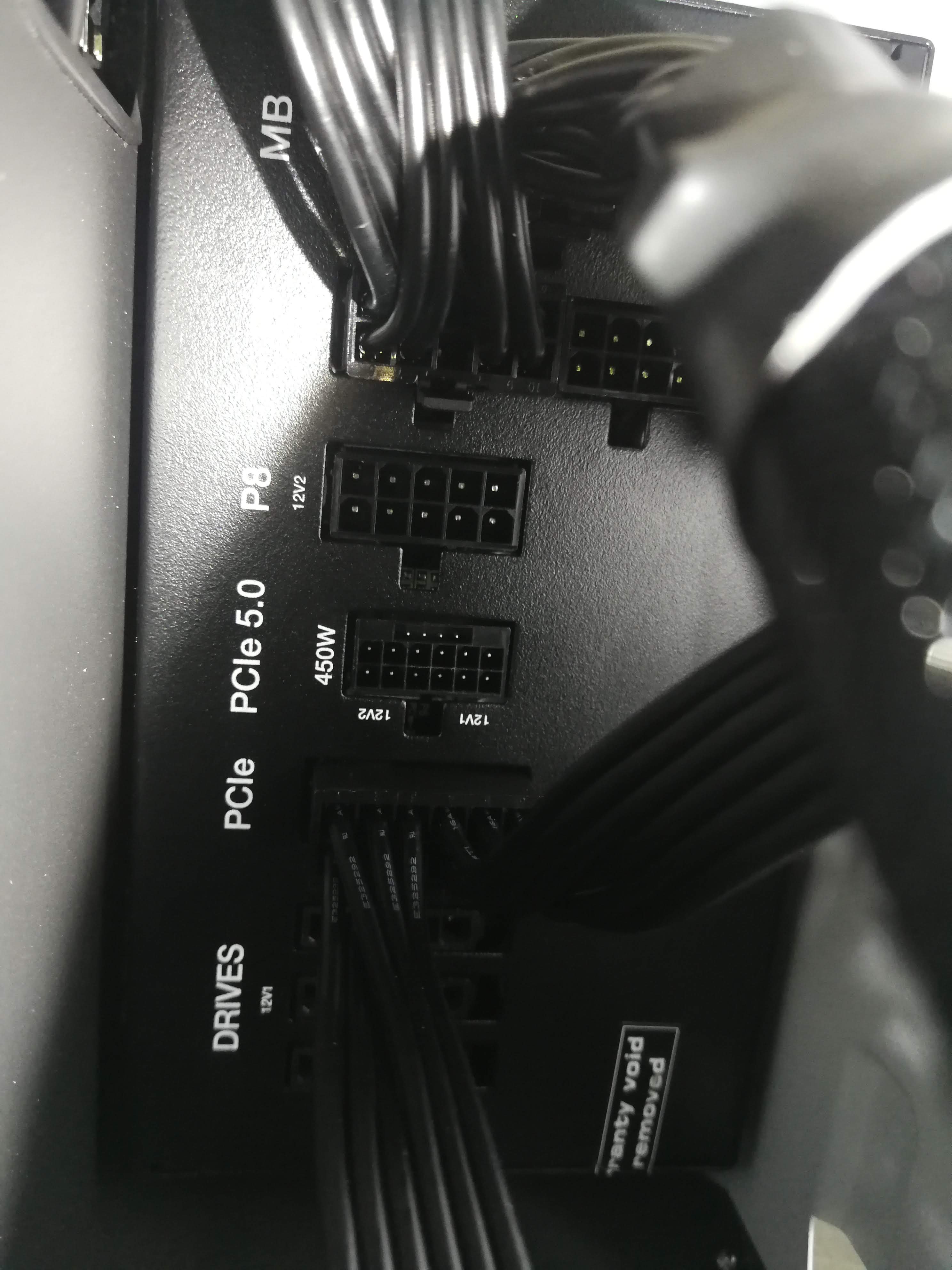

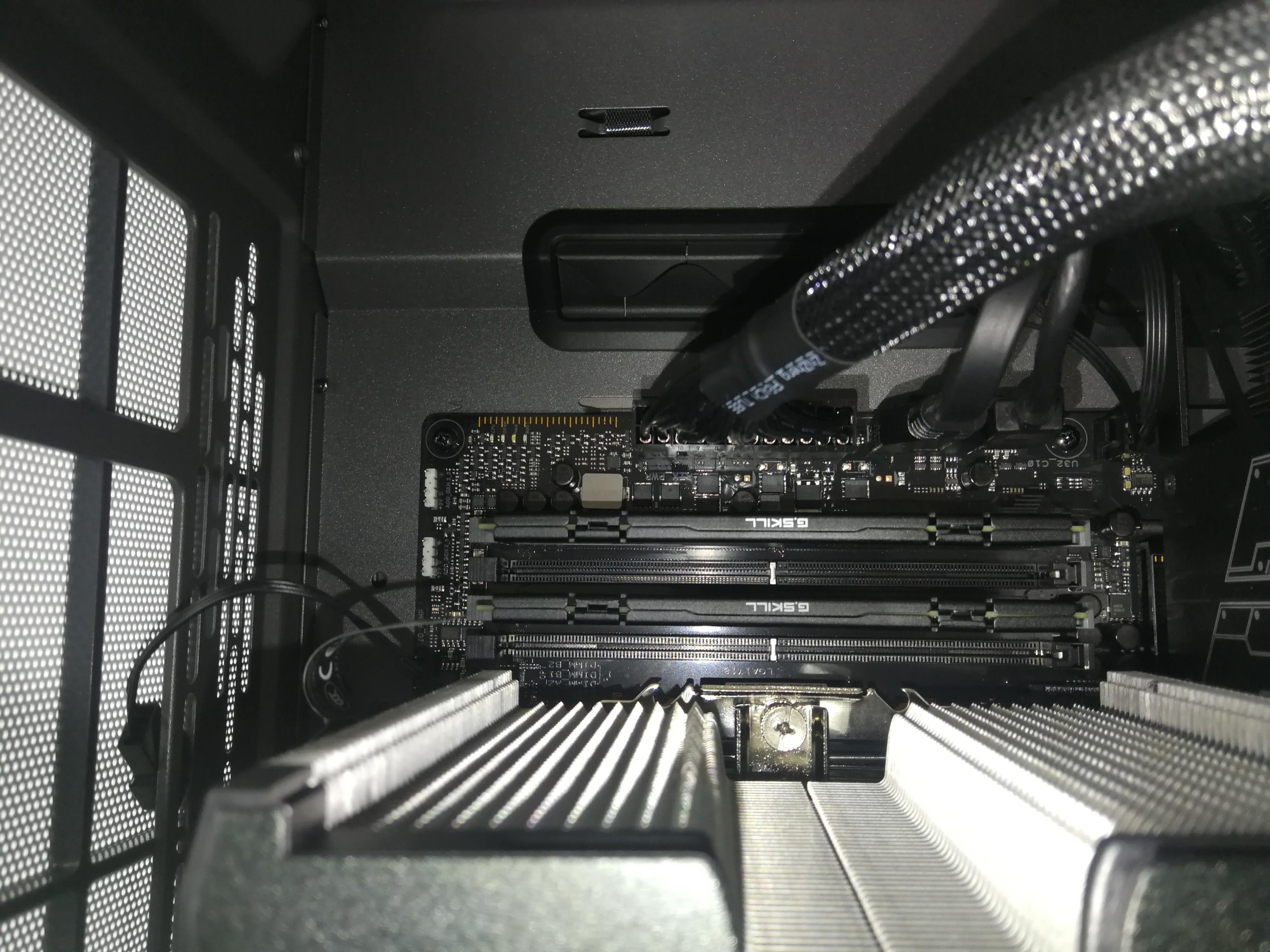

Die Fotos vom Netzteil sind sehr schwierig, da so tief verbaut. Falls da nicht alles ersichtlich ist, könnte ich bessere Fotos nachliefern, wenn ich mal außerhalb aufbaue.
CPU hatte ich zuerst mit den 8 Pin + 4 Pin Kabel und aktuell nur mit dem 8 Pin getestet. Daher ist im Netzteil gerade nur einer der P8 12v2 Stecker belegt, vorher hatte ich im zweiten das 4 Pin Kabel.

Man sieht auf dem Foto vom Netzteil, dass du vergessen hast ein Stecker anzuschließen.
Der große ATX Stromstecker besteht auf der Netzteil Seite aus einem 20 Pin und aus einem 8 Pin Stecker. Der 20 Pin steckt drin, den 8 Pin hast du vergessen.
Omg wie peinlich. Damit startet es.
Komisch, dass der so versetzt in die "Spalte" daneben muss.
Vielen Dank!
