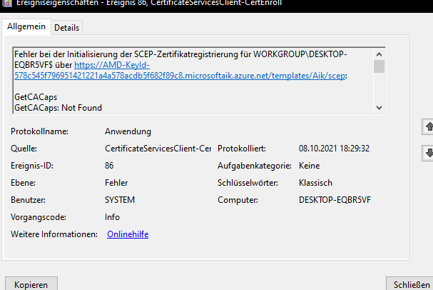

Ich habe eine frage und zwar mein pc starte manchmal automatsich einfach neu und wenn ich auf das ereignisprotokoll schaue kommt das kann mir jemand helfen

Wenn es keine Fehlermeldung gibt und keinen blue screen, der Rechner ohne Dein Zutun einfach aus geht liegt es allermeistens am Netzteil. In seltenen Fällen kann es auch am Prozessor liegen,. Wenn der aussteigt geht der Rechner auch aus. Ich würde zum Testen erst mal ein anderes Netzteil einbauen.
Bitte nenne die Bauteile Deines Rechner inklusive Angaben zum Netzteil.

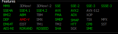

Hwinfo 64 installieren und gucken ob whea Fehler auftauchen.Keine Fehlermeldungen und Abstürze könnnen auch auf ein Problem mit dem Speicher deuten.
MfG
Das kommt einfach wenn ich es aufmache
