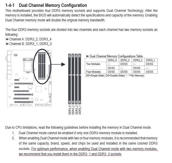

  • Wenn nur ein Speicher, egal welcher von meinen zwei 8GB, im egal welchen Slot steckt (Slot 1, 2, 3 oder 4), dann läuft er ohne Probleme!
  • Wenn beide Speicher in den Slots 1 und 2 oder 3 und 4 stecken, dann läuft er auch ohne Probleme!
  • Wenn ich einen DDR3 der Sorte A in Slot 1 und einen DDR3 der Sorte B in Slot 3 habe, dann läuft er auch wieder ohne Probleme.

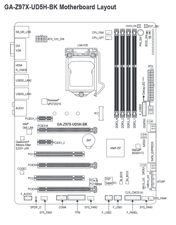

  • Sobald aber meine beiden Crucial RAMs eingesteckt werden, in die DUAL CHANNEL SLOTS, startet der PC unter Last neu (z.B. wenn ich Prime95 starte). -> Also wenn ich in Steckplatz 1 und 3 beide habe oder wenn ich beide in 2 und 4 habe.
Ich vermute mal, dass die BIOS Einstellungen dafür veranwortlich sind, da der RAM vom Mainboard nicht automatisch richtig eingestellt werden. Könnte dies sein?
