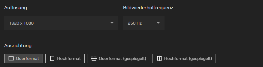

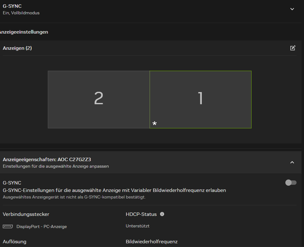

Monitor 1: 280Hz (in Windows 250Hz) AOC C27G2Z3/BK
Adaptive Freesync am Monitor ist aktiviert
Monitor 2: 60HZ Benq RL2455

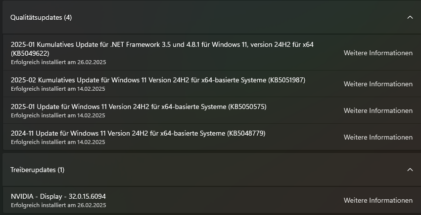

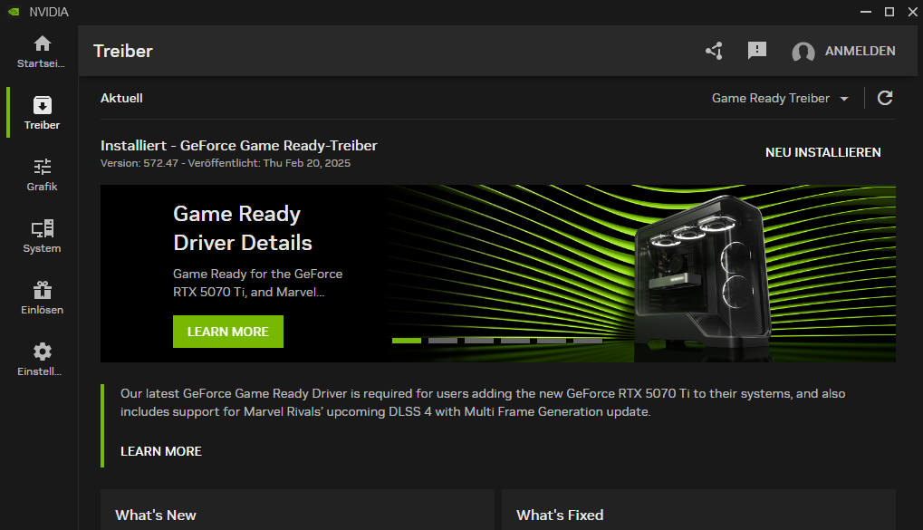

Im Zeitraum seitdem die Fps-Einbrücge eintreten wurde ein Nvidia Treiberupdate installiert (habe ich dann wieder auf die alte Version gedowngradet) verhalf aber zu keiner Verbesserung, deshalb hab ich wieder das neuste Update installiert.
Sonst wurde nichts am System oder an den Spiele Settings in diesem Zeitraum verändert.
Nvidia GPU Treiber wurden im abgesicherten Modus deinstalliert und nach Systemneustart neu installiert.

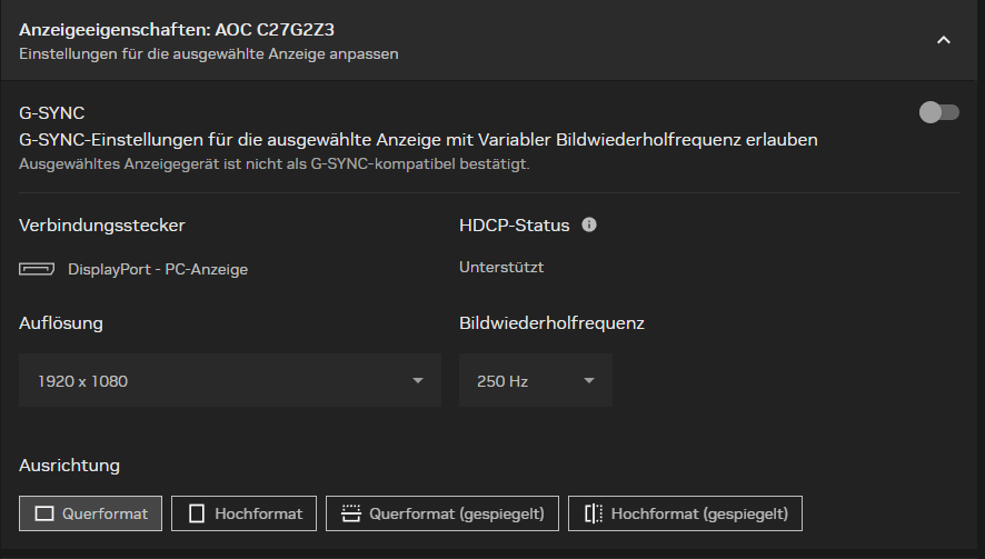

Gsync wurde aktviert und deaktiviert versucht wegen des neuen Monitors ob es mit ihm irgendwas zutun hat.

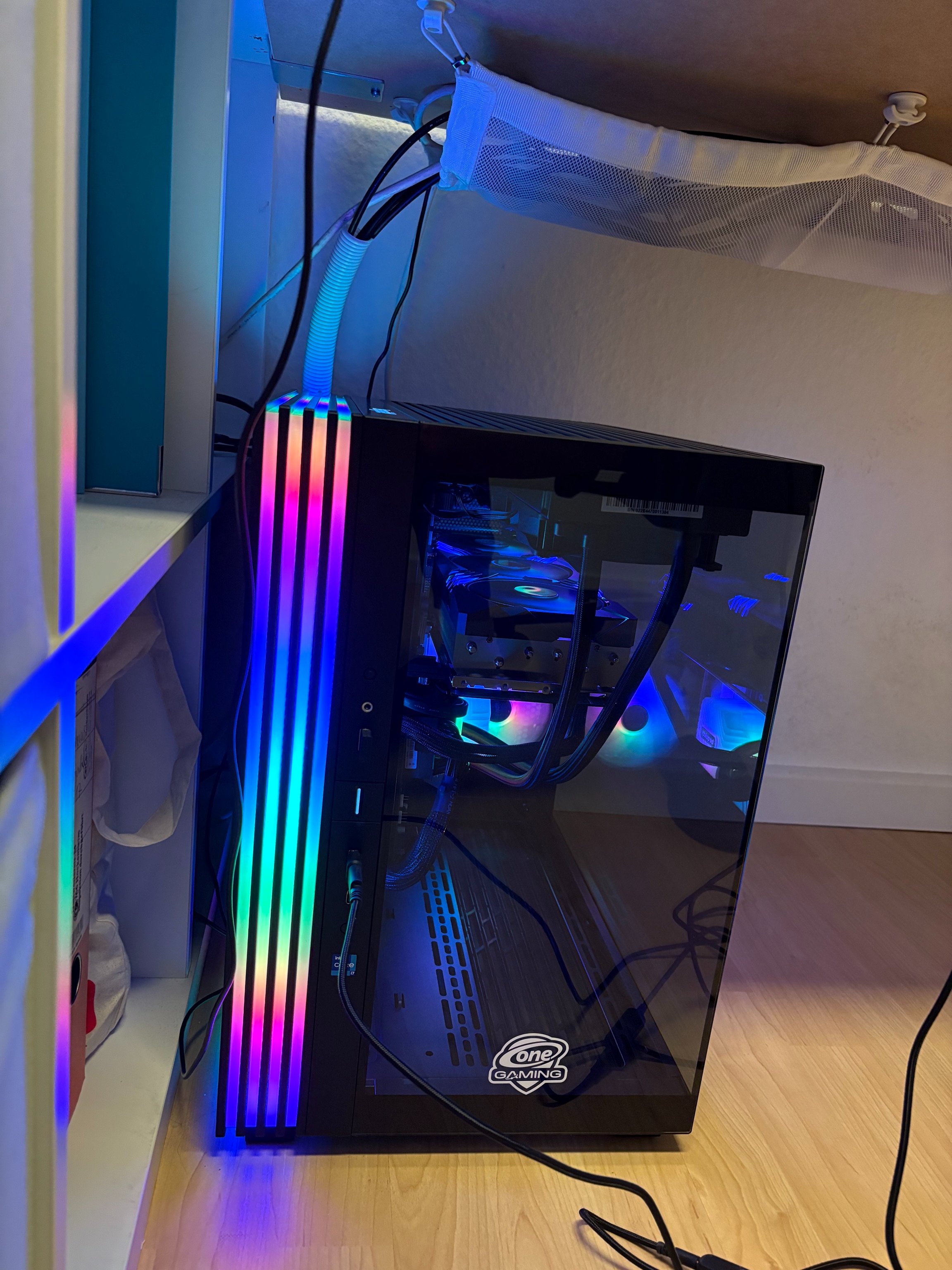

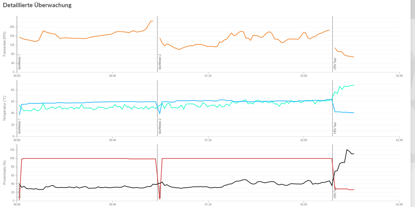

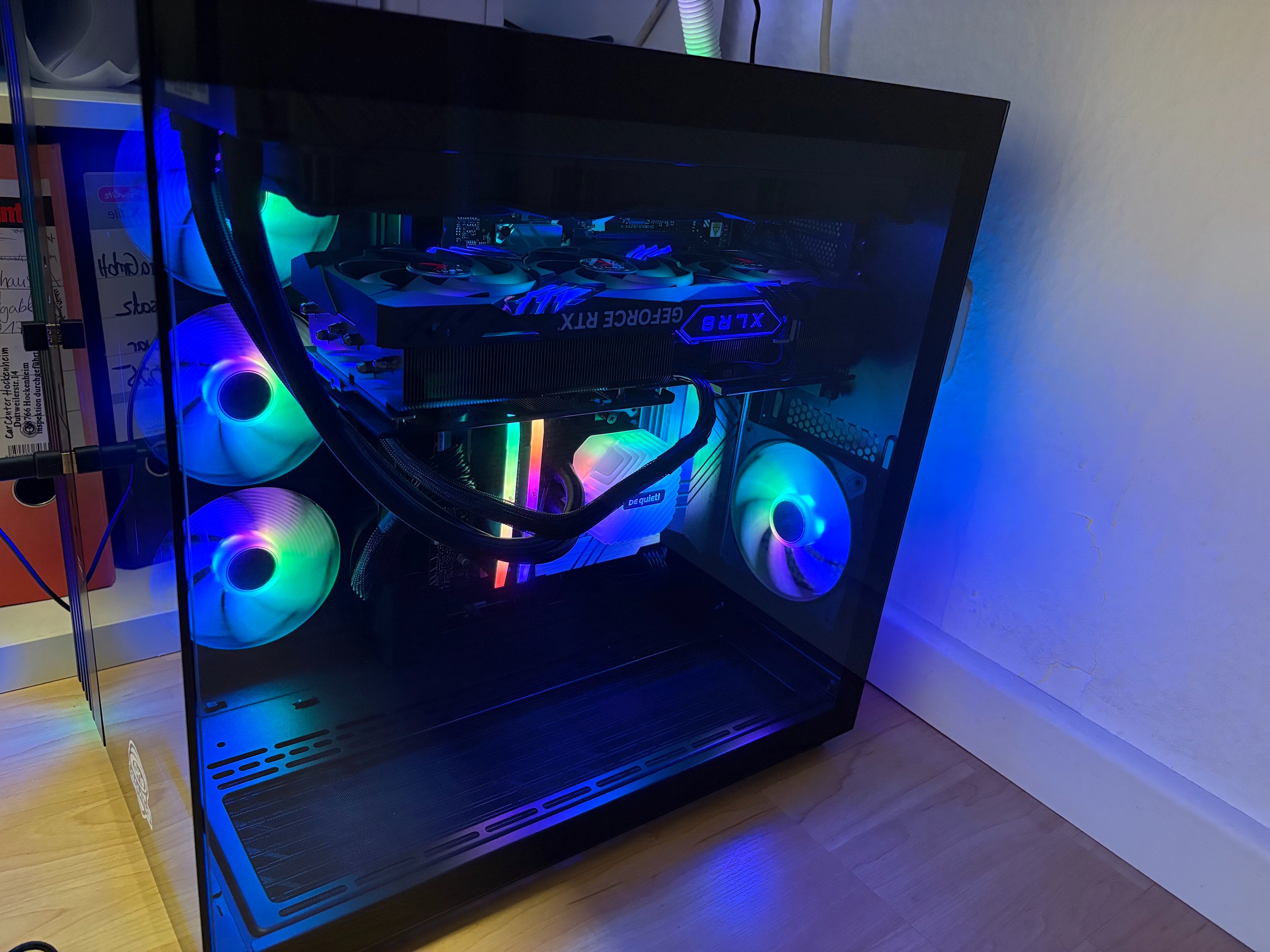

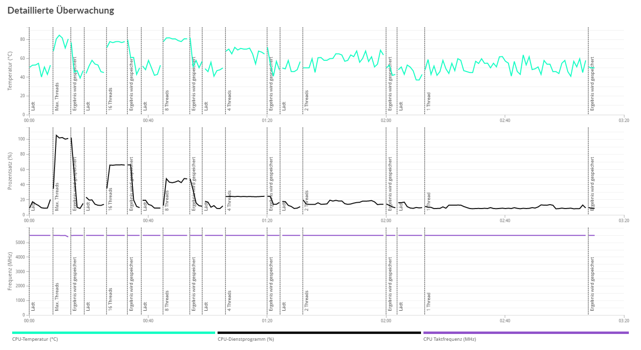

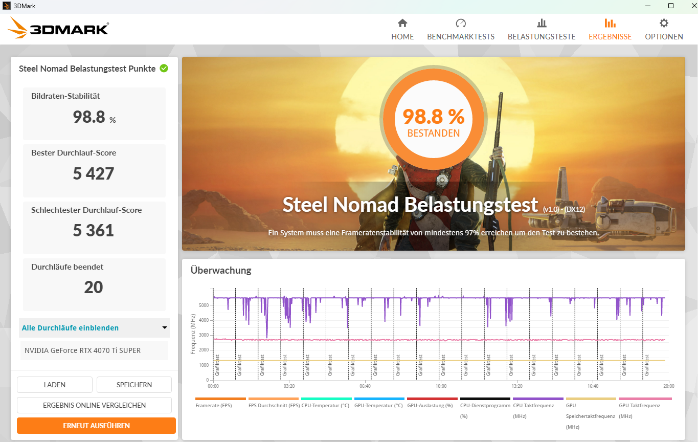

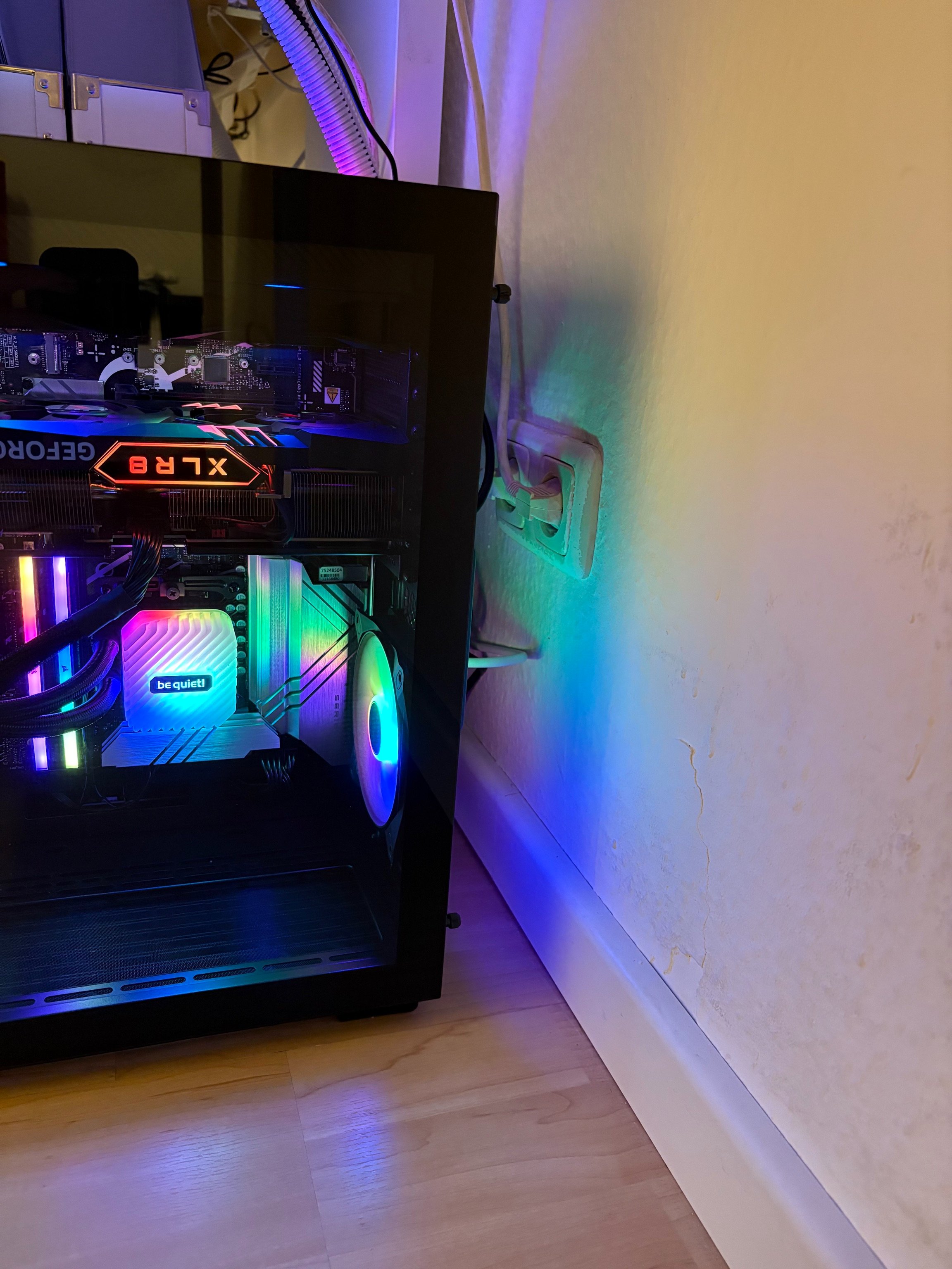

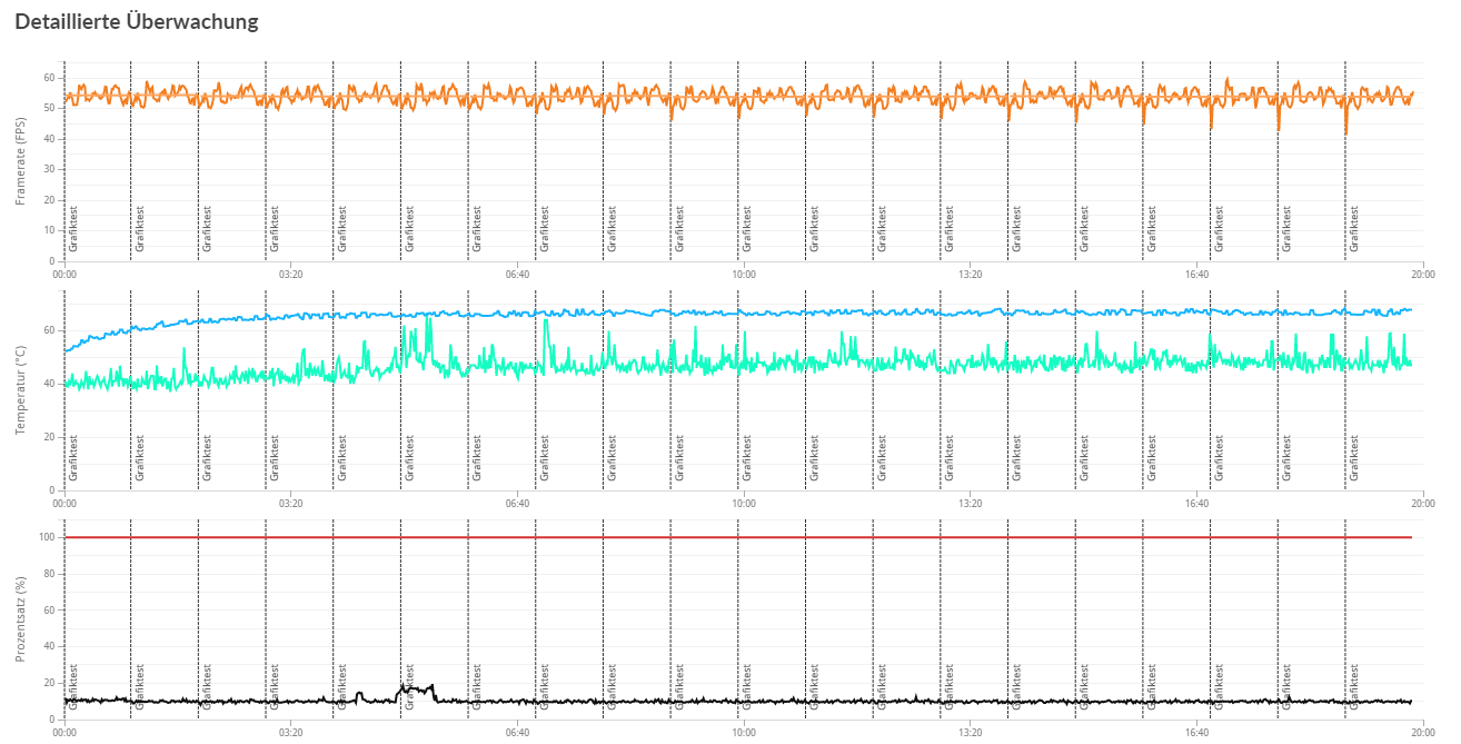

Anbei füge ich noch Bilder jedlich gemachter Tests ein + Settings + Bilder vom PC und wo er steht (um unzureichende Luftzufuhr auszuschließen) bei.

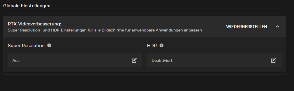

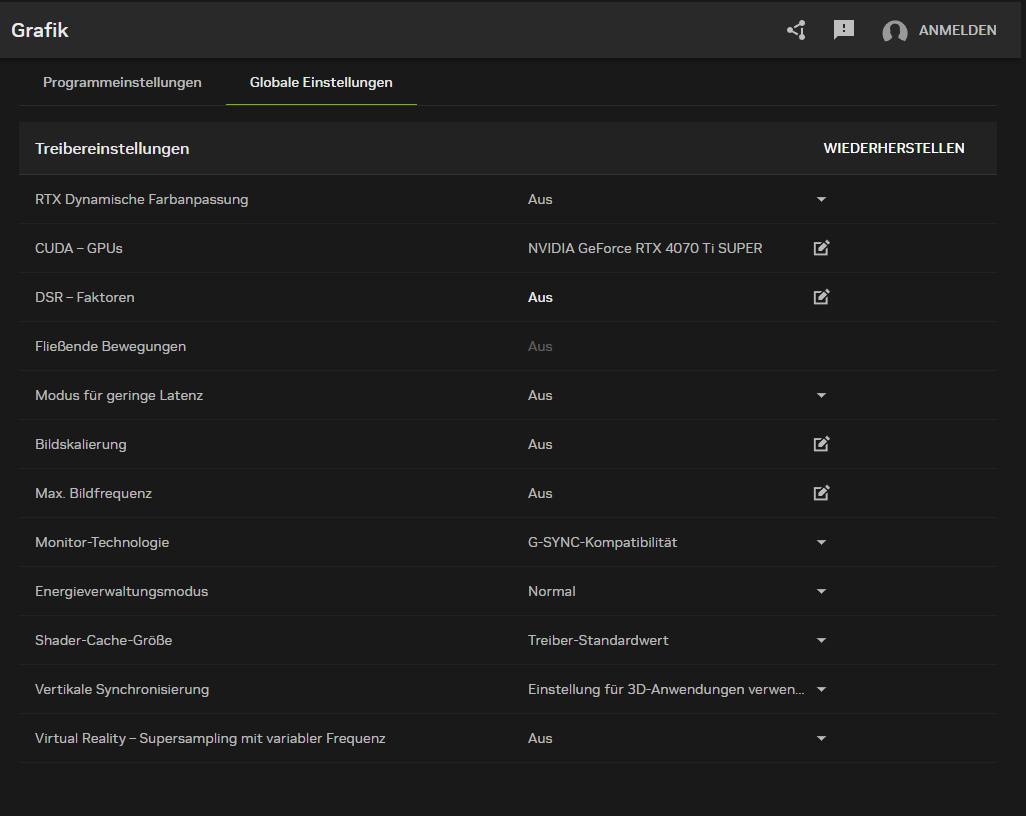

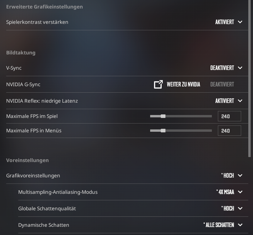

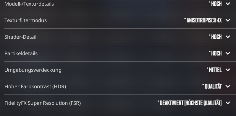

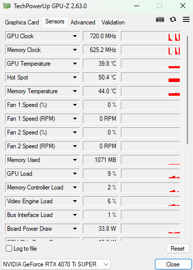

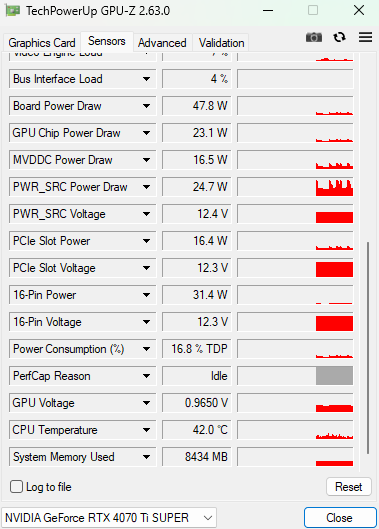

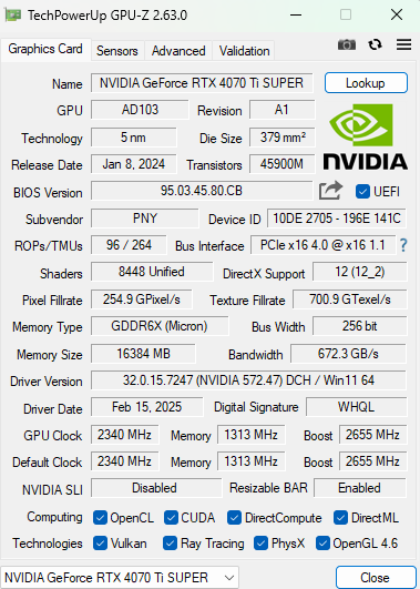

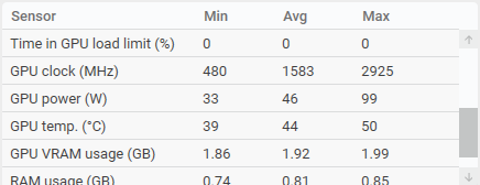

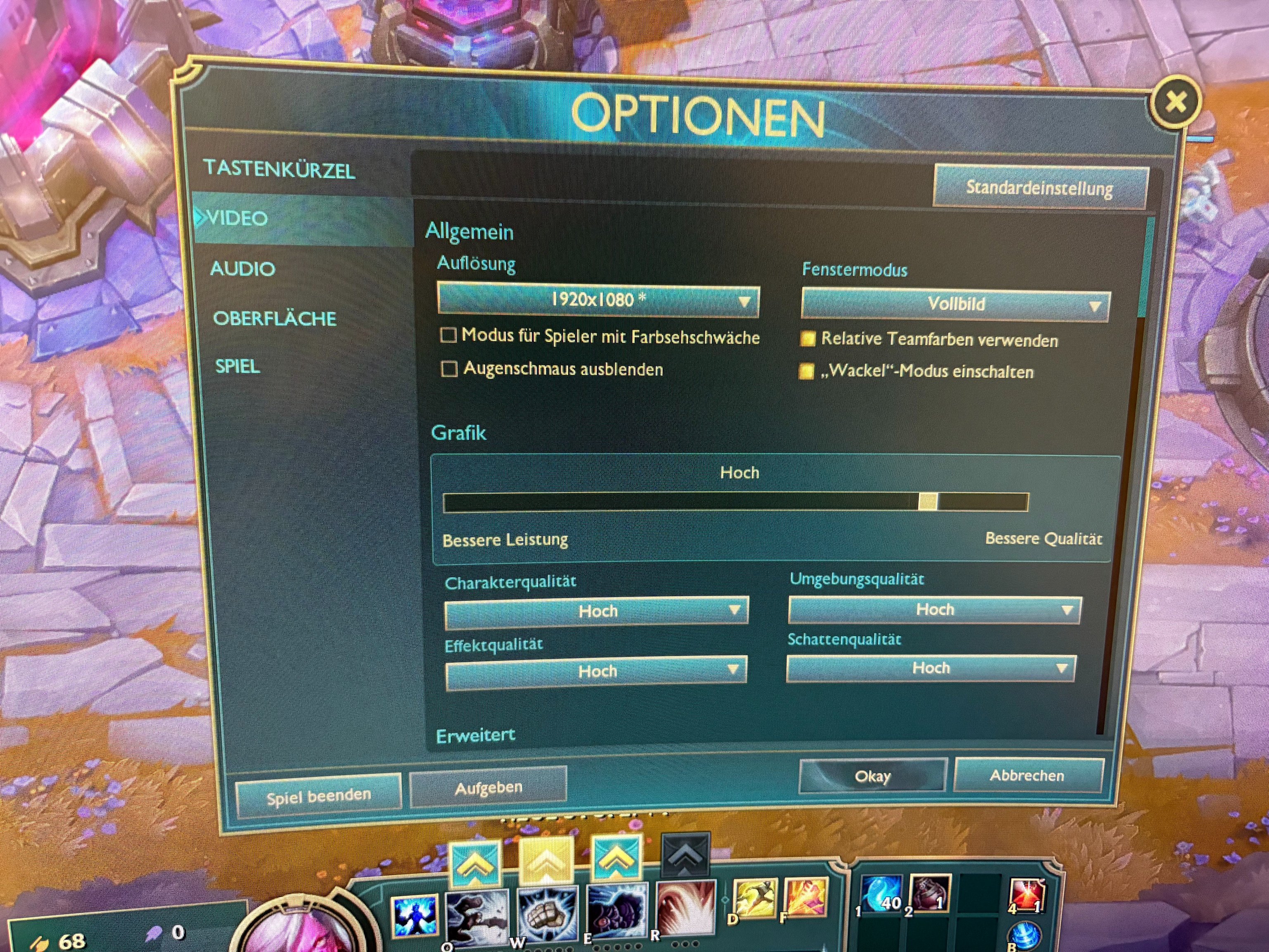

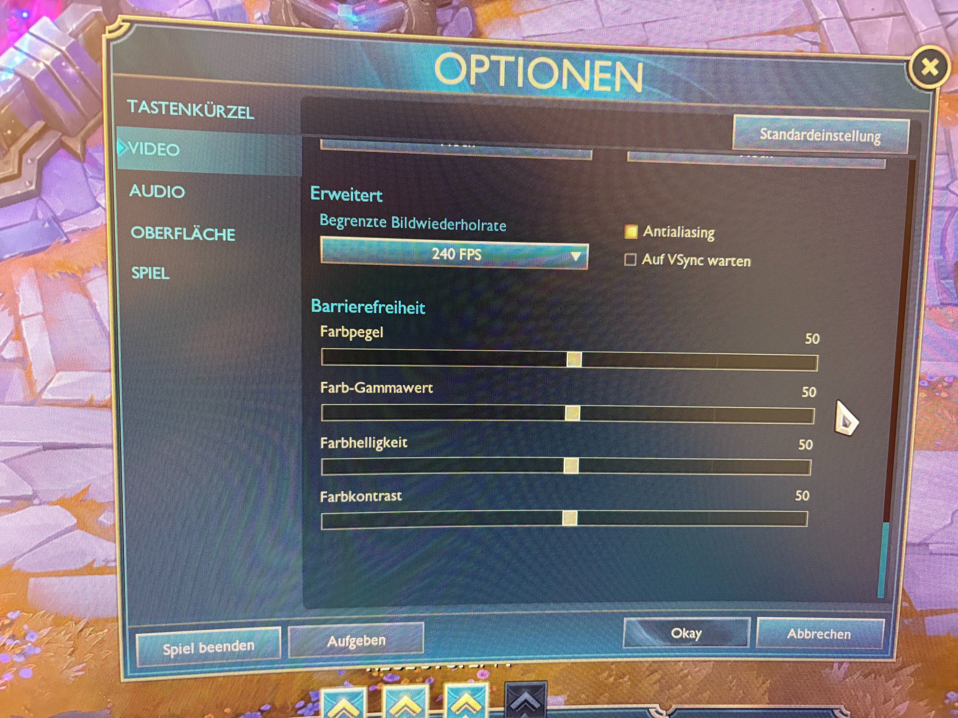

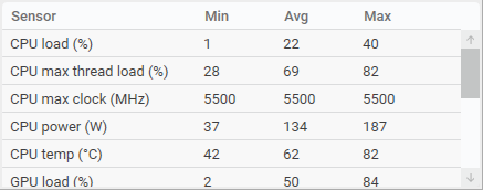

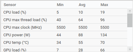

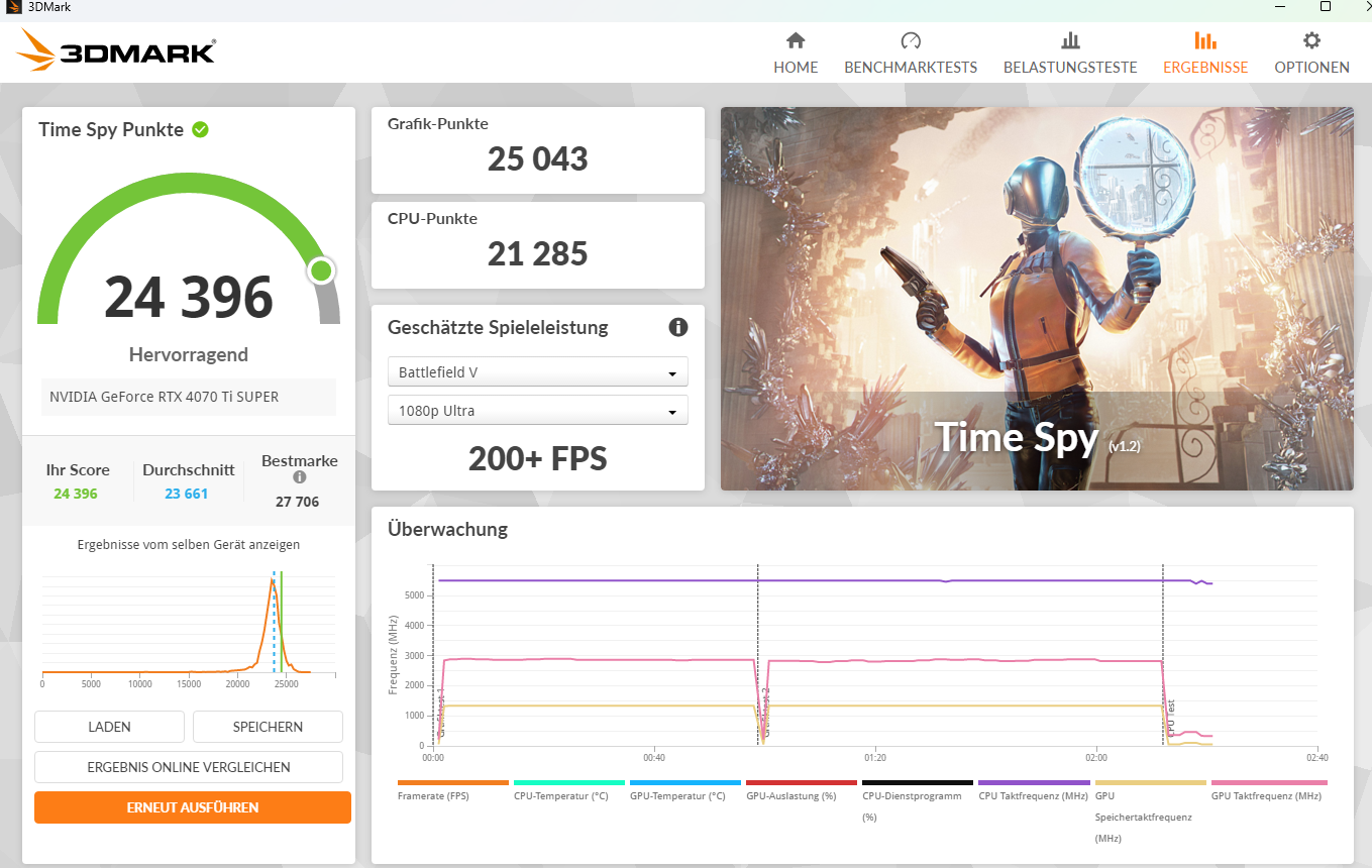

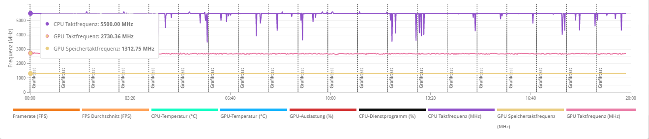

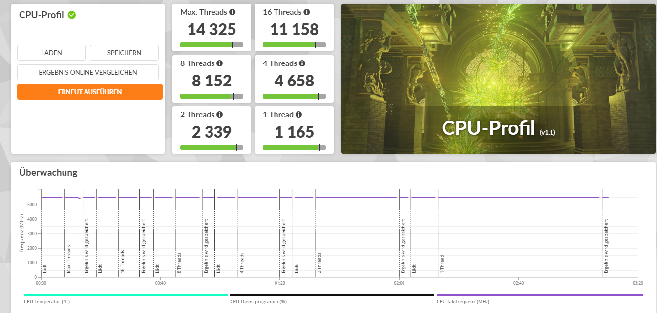

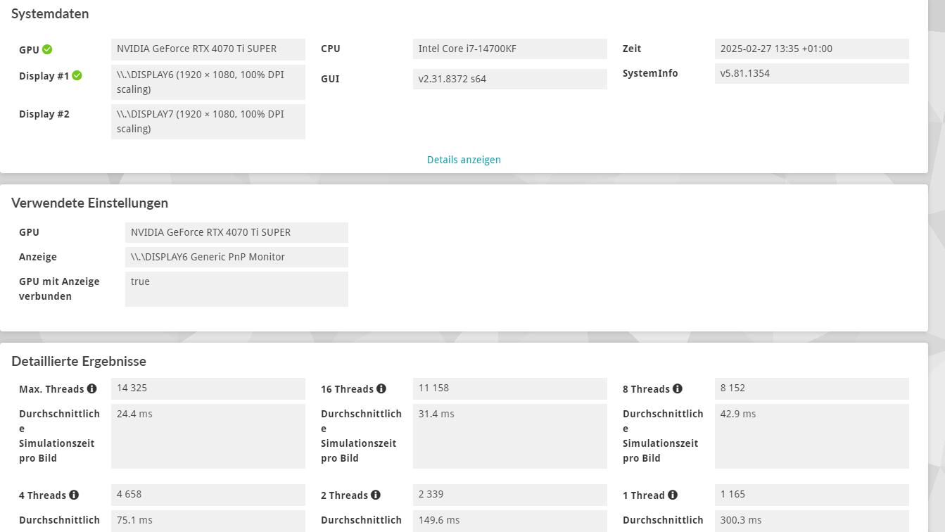

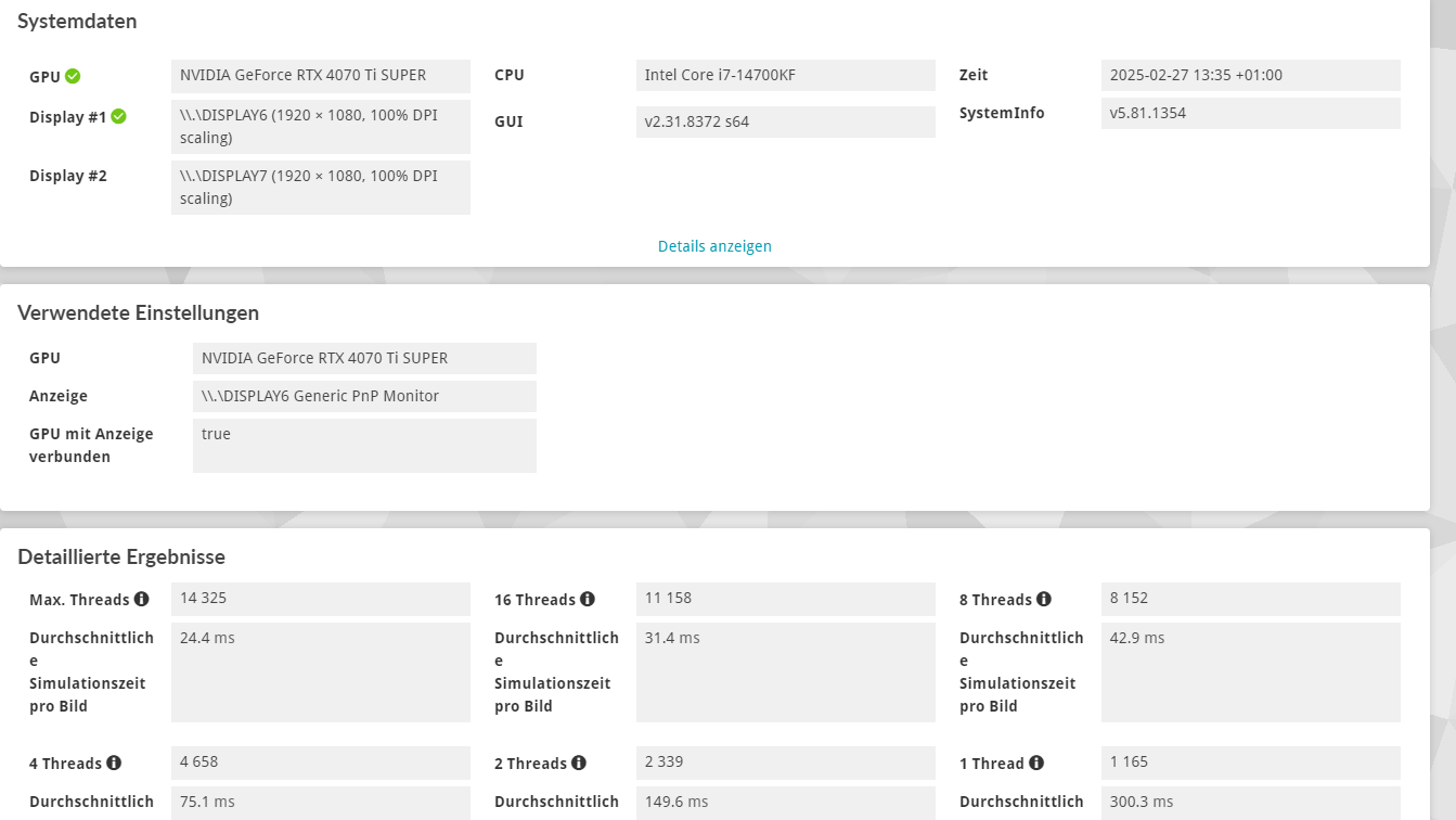

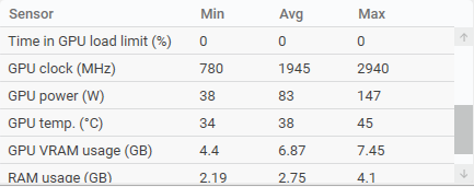

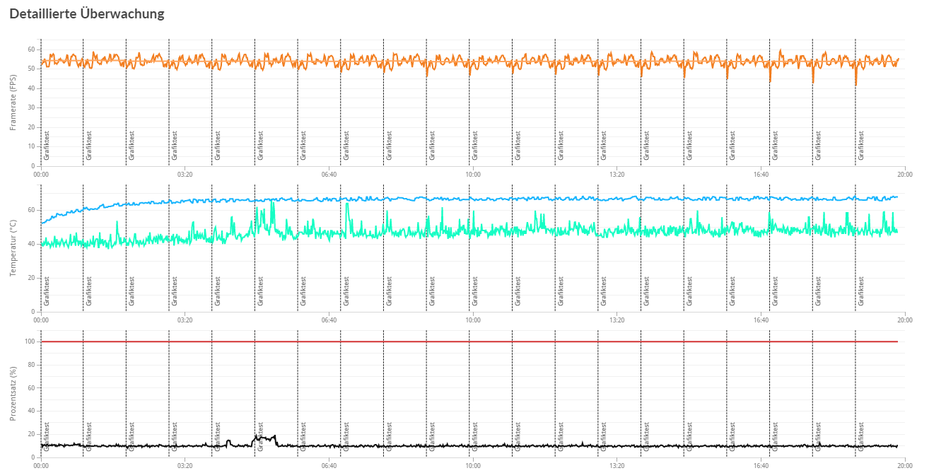

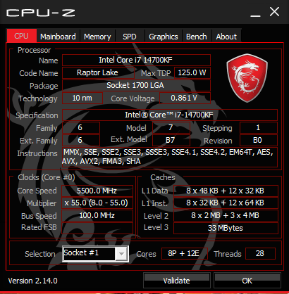

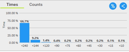

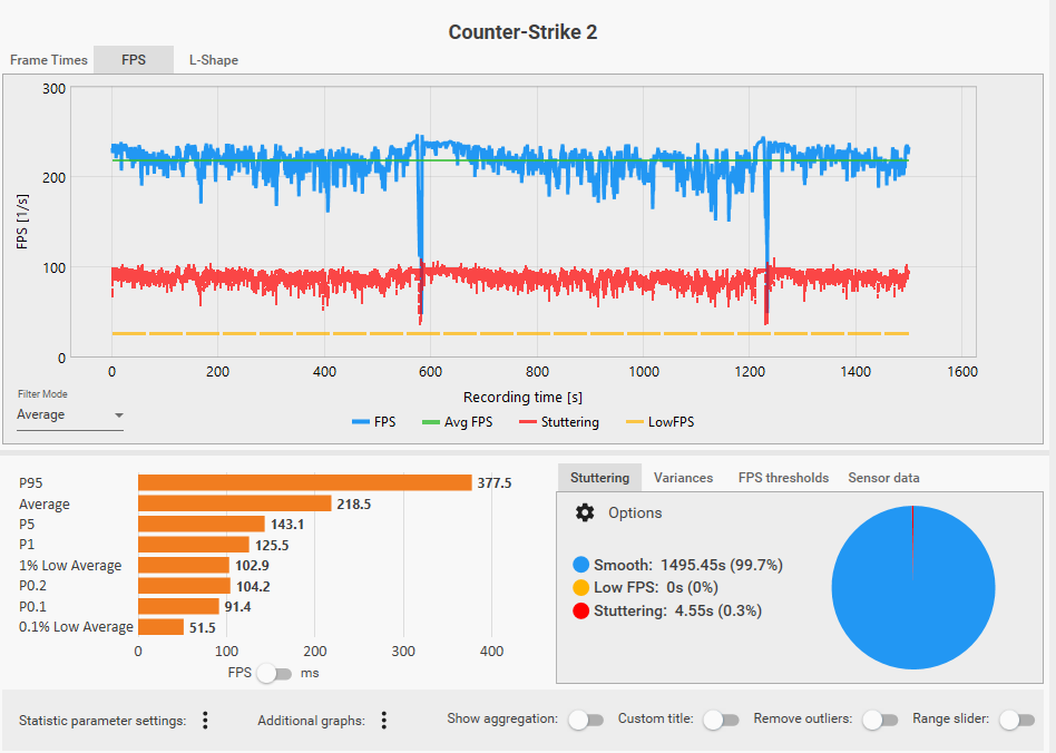

nun, 200FPS ist ja nicht wirklich ruckeln und die Einbrüche stellst du doch sicherlich nur anhand irgendwelcher Einblendungen auf dem Bildschirm fest .-)
Aber zum Thema: außer die VGA Treiber aktualisiert hast du nichts weiter an Software zwischenzeitlich installiert?
Wenn es zu Beginn alles gut war, dann muss zwischenzeitlich ja eine Änderung eingetreten sein. Und am einfachsten zu erklären ist Zusatzsoftware / Drittanbietersoftware

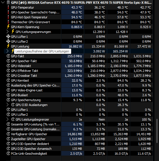

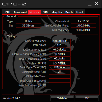

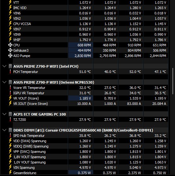

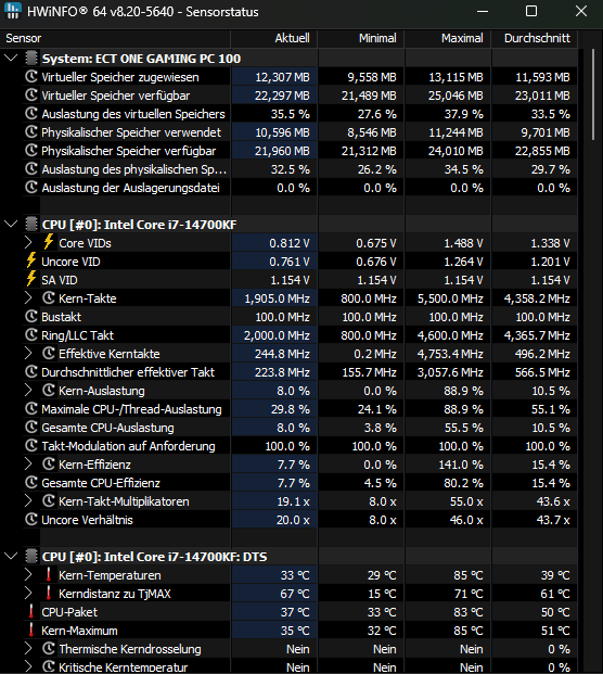

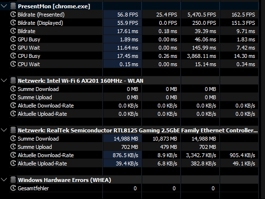

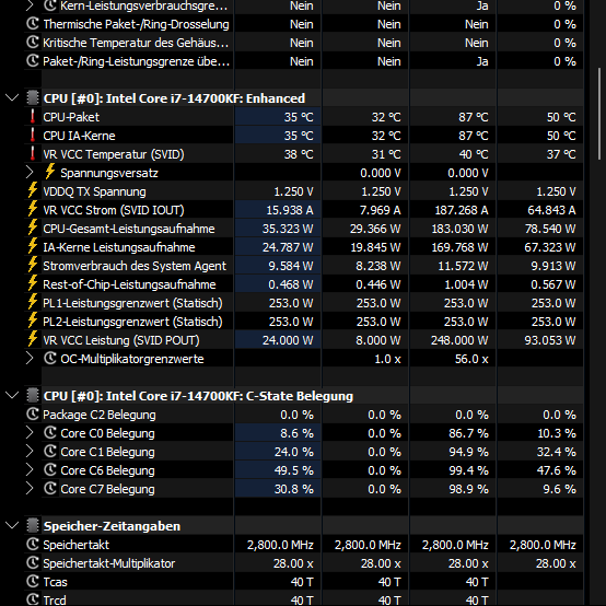

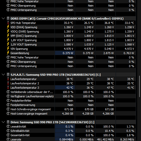

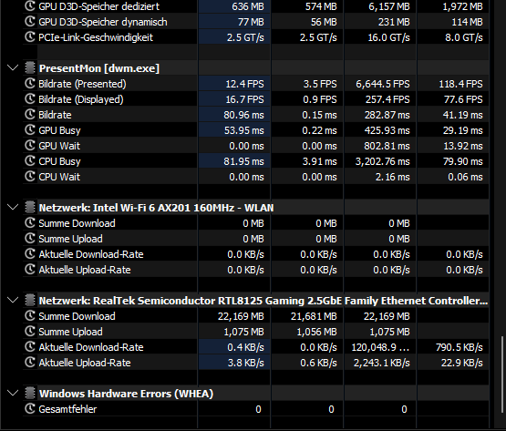

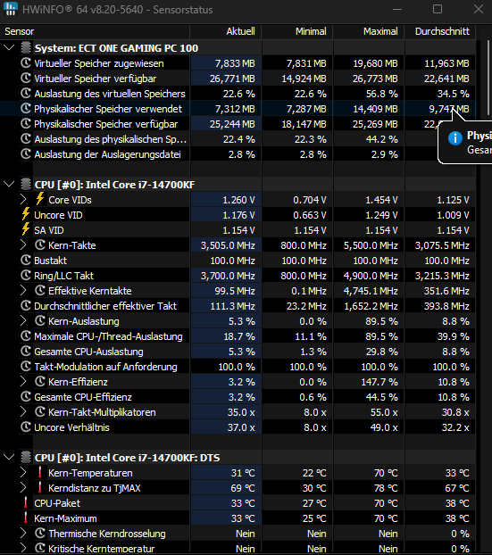

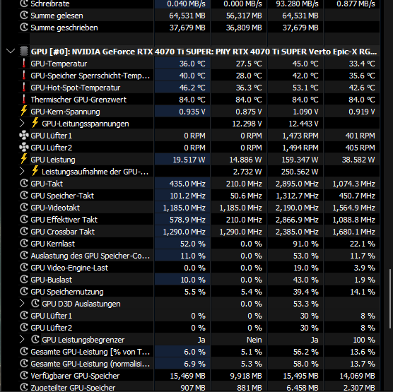

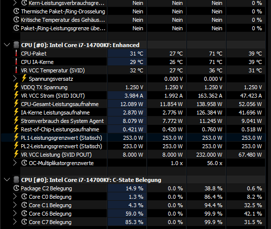

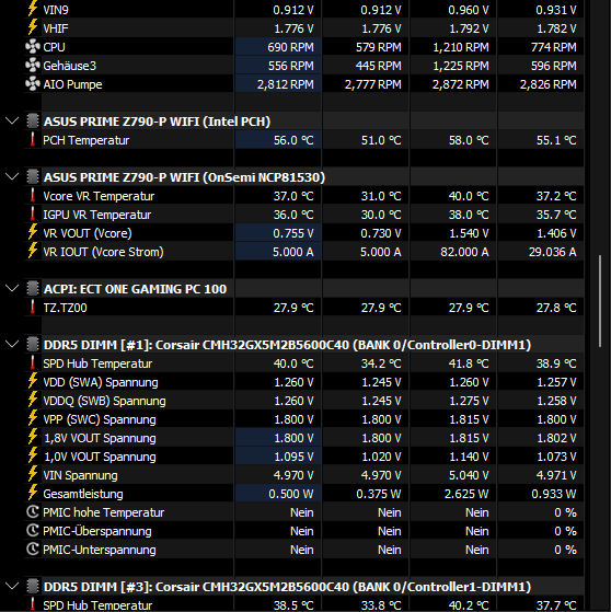

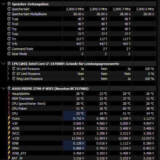

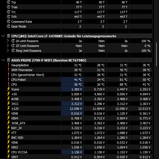

Ach und habe HWinfo noch jeweils während CS2 und LoL laufen lassen. Anbei auch dazu die ausgespuckten Daten

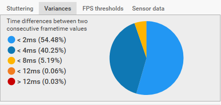

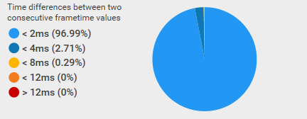

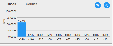

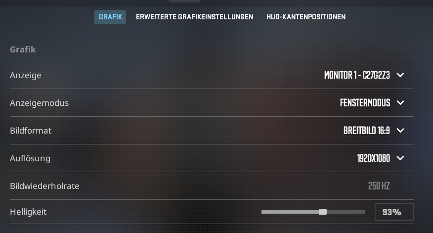

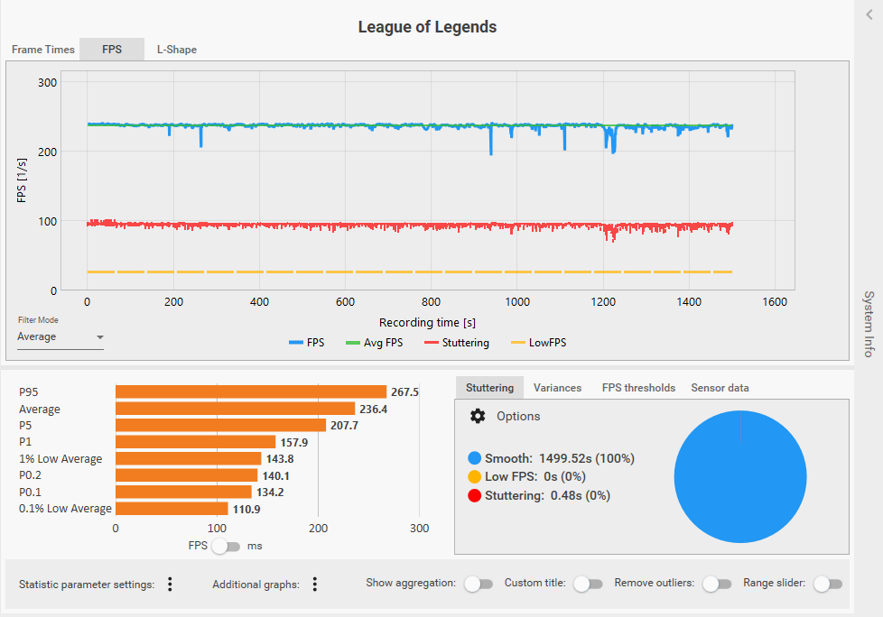

Hast Du Dir mal die Frametimes angeschaut? Wenn sich 170-200FPS mit GSync laggy anfühlen, könnte es meiner Erfahrung nach eher daran liegen.
fenstermodus in vollbild ändern und erneut testen bitte

Im Grunde genommen nicht da hast du Recht. Aber es ruckelt halt währenddem die Frames fallen.
Weiß nicht genau wie ich das beschreiben soll :D
Meistens wenn das Game startet egal ob CS2 oder LoL hab ich 240fps dann zock ich und sobald diese mikro ruckler vorkommen schau ich mir in dem Moment die Fps Anzeige an und sehe Zahlen zwischen 160/170-210 Fps
Ob die Fps jetzt wirklich das Problem sind weswegen sich das Spielerlebnis für mich in den Momenten nicht flüssig und rucklig anfühlt, kann ich dir nicht sagen.
Es ist nur meine Vermutung als Laie.
Vorallem weil das halt zu Beginn (ersten 1-2 Wochen) nicht der Fall war. Da hab ich allerdings auch nicht so penibel auf die Fps geachtet, da ich beide Spiele vollkommen flüssig und ohne Ruckler spielen konnte.

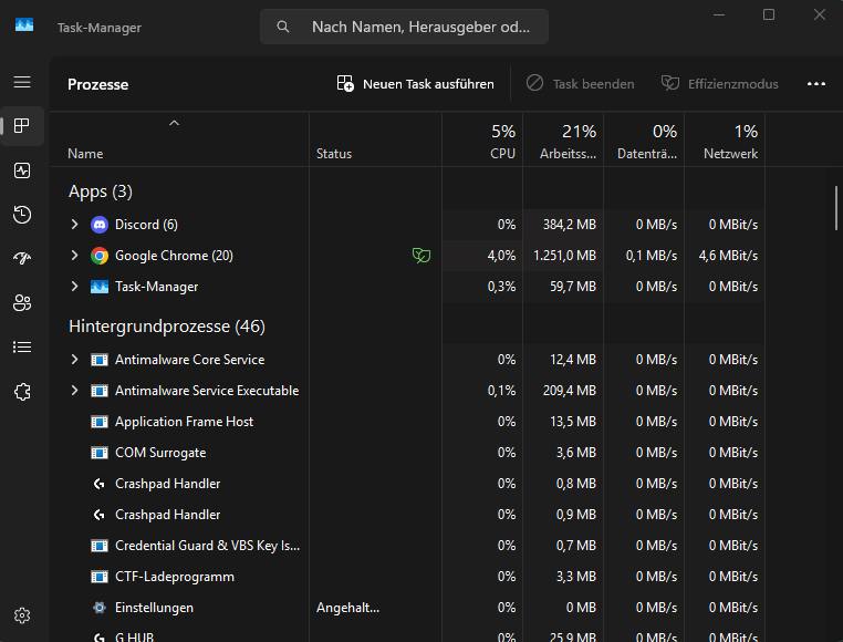

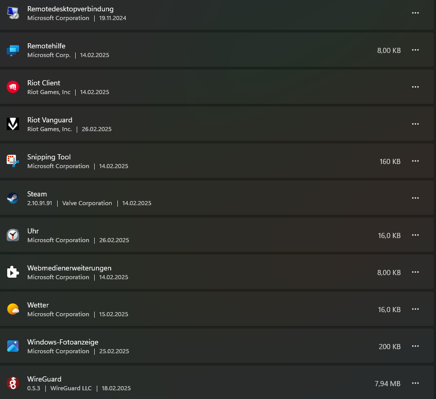

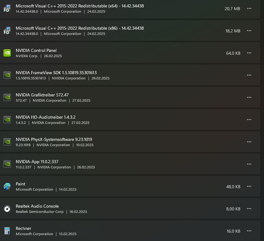

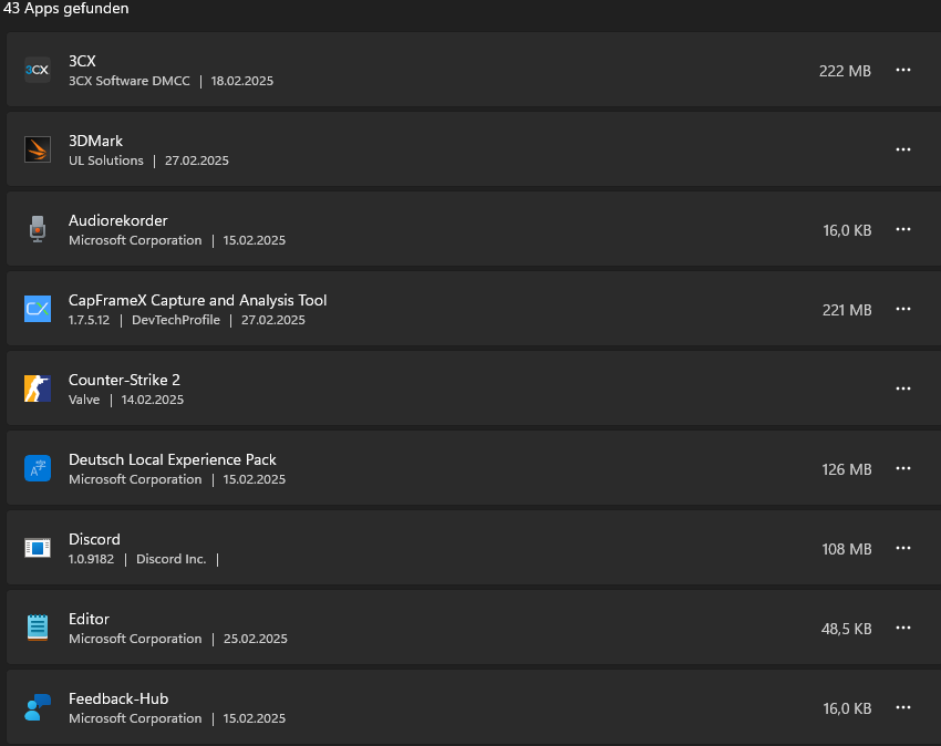

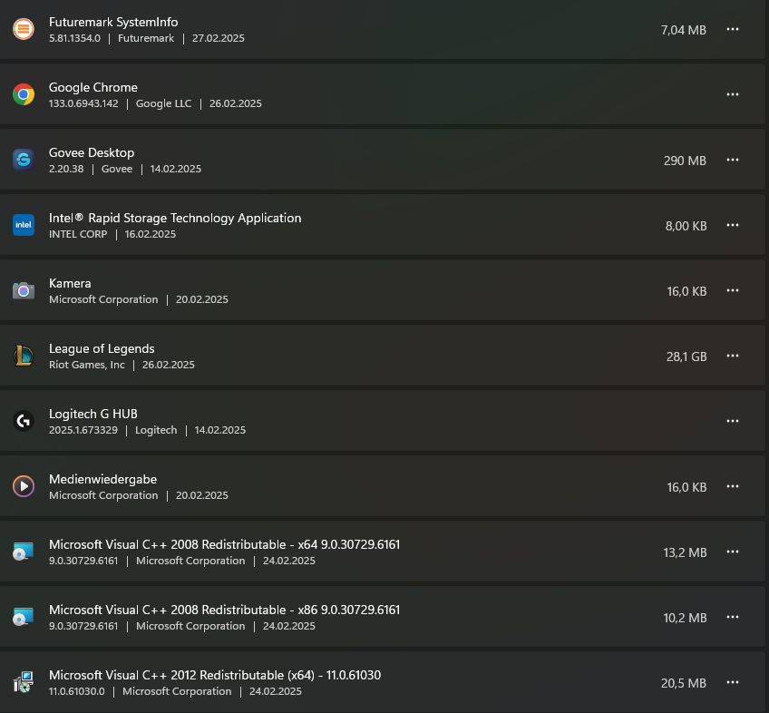

Ich häng dir mal als Bilder an was alles auf meinem PC ist. Dazu kommen ne Reihe an Secutity Intelligence-Updates für Microsoft Defender.

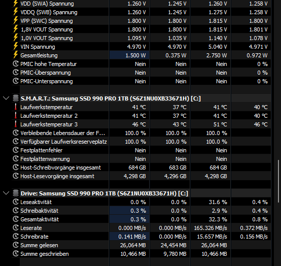

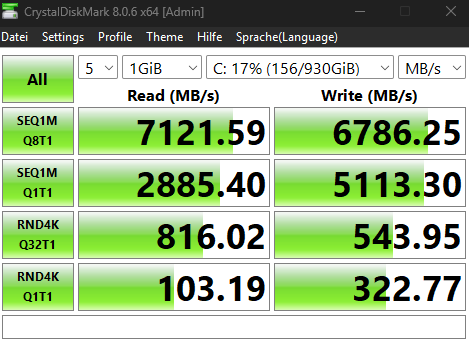

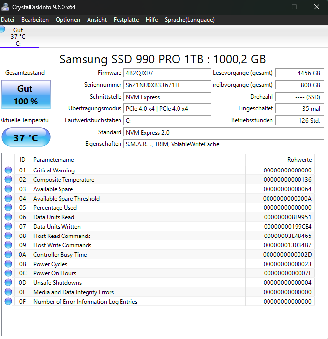

mach doch mal für die M.2 SSD einen Benchmark (gibt es hier im Downloadbereich ja auch zu Genüge)
Oder hast du zusätzlich noch eine weitere Platte verbaut (auf die z.B. die Games liegen)?
Ah das ist noch ein alter Screenshot gewesen sorry. In CS2 habe ich auf Vollbild umgestellt. Das ändert leider aber nichts und würde auch nicht die Problem in LoL erklären
Nein nur die Samsung Pro 990 M.2 SSD auf der alles liegt. Kannst du mir ein Benchmarkprogramm nennen wo man die SSD prüfen kann?
Kenne mich damit nicht so aus

@AwesomSTUFF Aber die Bildschirme laufen doch beide auf 1080p. Der alte lief so und der neue jetzt genauso. Die Auflösung hat sich nicht geändert.

Der neue kann 1440p? Dann stell doch auch 1440p ein. Hat jetzt nichts mit dem Problem zu tun, aber freiwillig auf 1080p gehen wenn man 1440p hat ist eigenartig :)
@Pisaro hab ich das irgendwo geschrieben?Wenn ja war das nicht beabsichtigt. Der Bildschirm kann auch nur 1080p
Nein hast du nicht. Irgendwie war mir so das der Monitor 1440p kann. Kann er aber wirklich nicht :)
