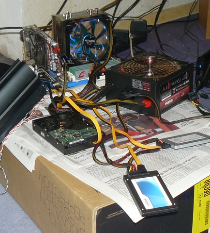

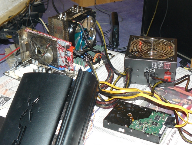

Also meine Kisten sind eigentlich immer ohne Seitenteil gelaufen bis ich nen Nanoxia Project Desktop hatte. Weniger aus Gründen der Kühlung, sondern weil ich viel ein- und ausgebaut hab andauernd. Passiert ist nie was bis auf bisschen mehr Staub. Dafür kommt man offen an die Flusen auch besser dran.
Zu schlimmsten Zeiten lief das Teil auch völlig stripped und sogar ziemlich lange. ;)

Hast du im Zimmer geraucht, wo der PC aufgebaut war? Das sieht ja schrecklich aus und nicht nach normalen Staub sondern eher Nikotin-Staub.
