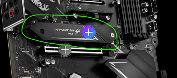

Ich habe momentan unter dieser Abdeckung meine derzeitige SSD verbaut, da war so dicker Klebestreifen, vermutlich für die Wärmeableitung von der SSD an das Alublech.
Meine Frage ist jetzt, wenn ich die SSD austauschen möchte, muss ich da ein neues Klebepad anbringen oder kann man das einfach drauf lassen und die neue SSD einfach einbauen?
Mainboard ist eine MSI MPG B550 Gaming Edge WIFI
Im Manual steht nur, wie man erstmalig eine SSD einbaut, nicht aber, wenn man eine tauscht.
Würde einfach das Pad drauflassen und einfach die SSD tauschen, wäre aber für eurer Knowhow dankbar.
LG
Ne, einfach abziehen von der alten und auf die neue SSD auflegen, das hält gut genug für mehrfache Verwendung, habe gerade letzte Woche erst so einen Tausch gehabt

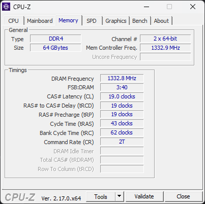

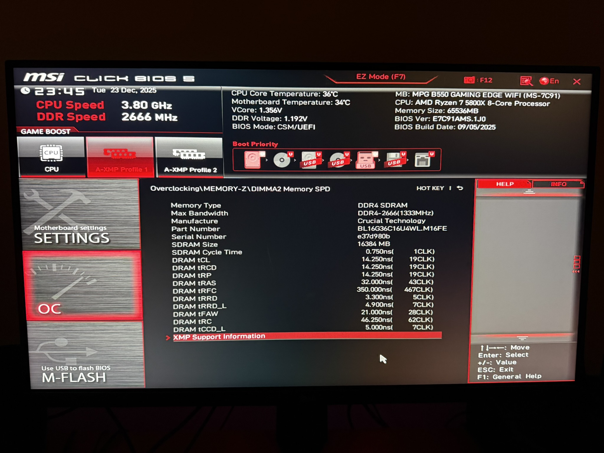

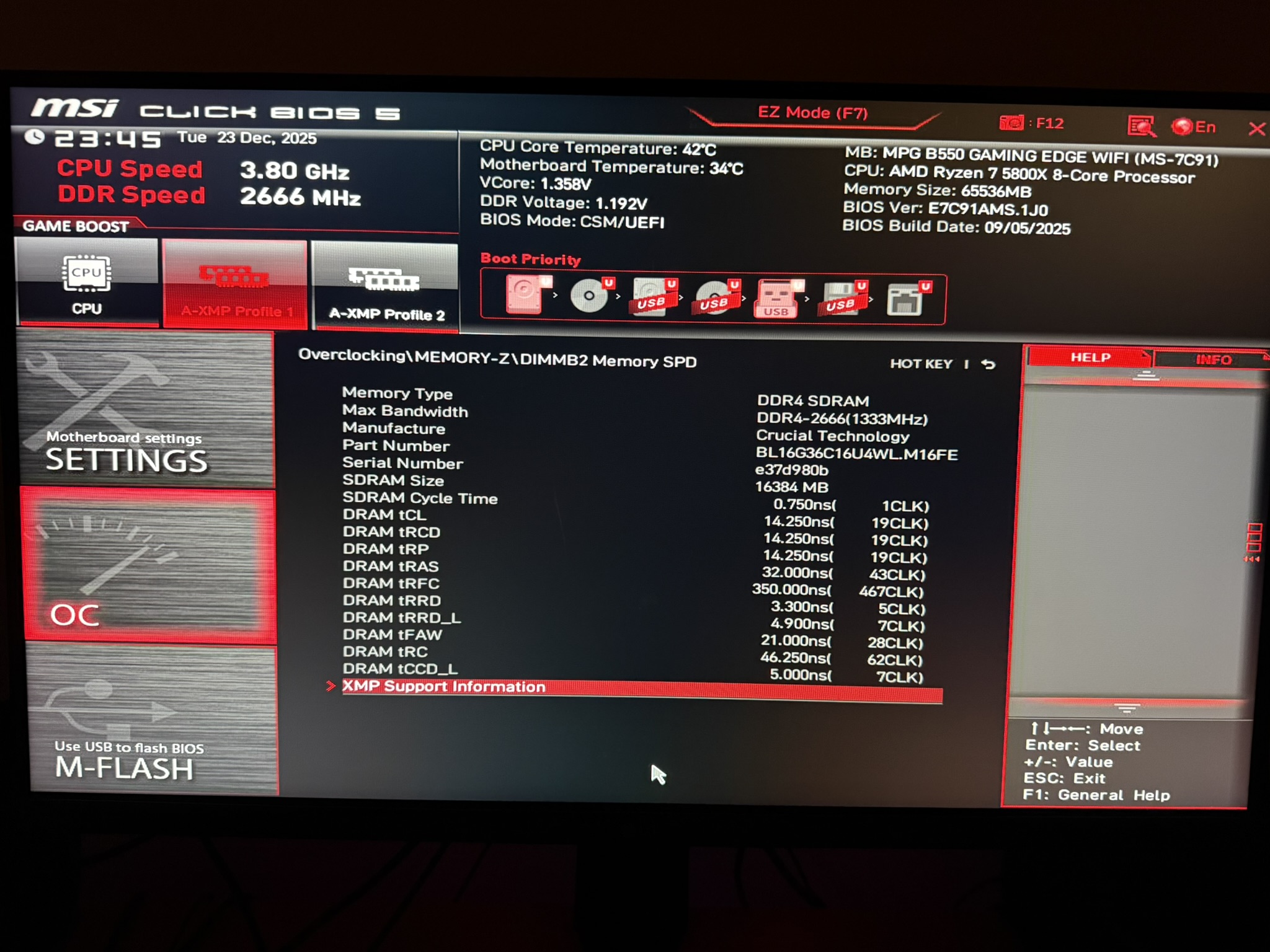

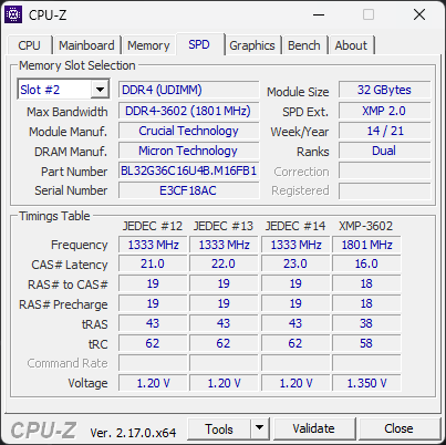

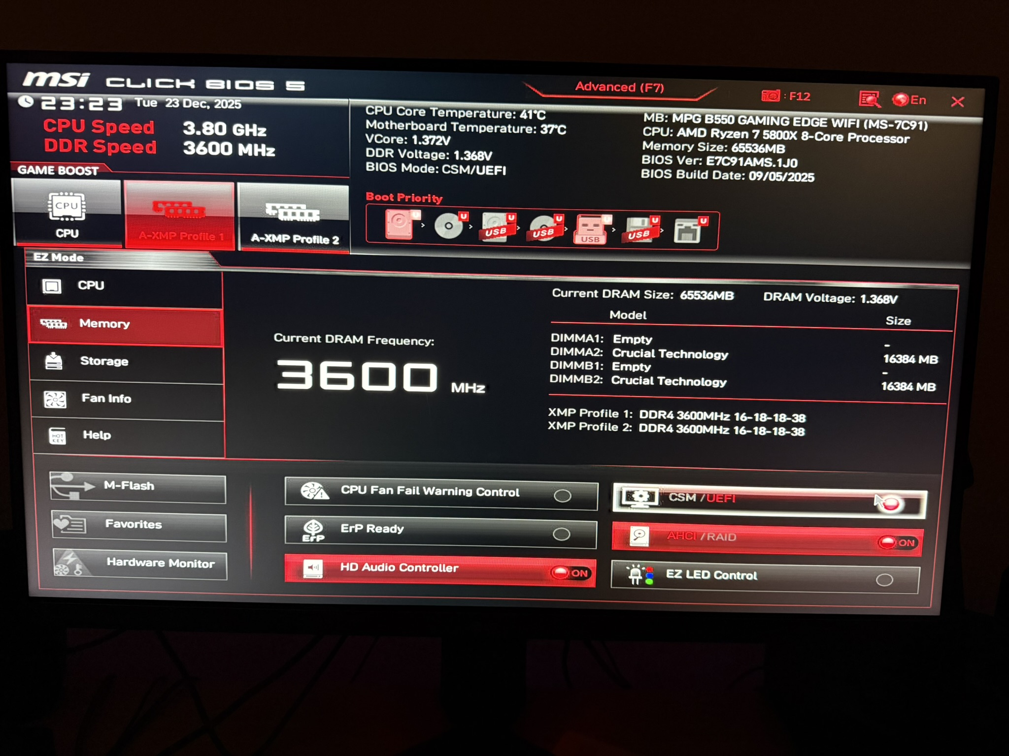

Habe heute dann mal schnell die 2x32GB RAM eingebaut und Memtest86 laufen lassen.
Was mir dann anschließend aufgefallen ist, ist, dass im BIOS auf den Steckplätzen nur die 16GB angezeigt werden anstatt der 32GB.
CPU-Z (Memory und SPD Tab), BIOS info oben und auch Task Manager zeigen aber 64GB an.
Gibts da etwas, dass ich eventuell übersehen habe, warum da noch immer die 16GB stehen?
BIOS sollte ich die letzte Version haben.
EDIT: Ich habe vor dem Tausch den exakt gleichen RAM verbaut, nur in 2x16GB und mit RGB Beleuchtung. Nachdem ich im BIOS etwas gesucht habe, bin ich dann bei den OC Settings darauf gestoßen, dass anscheinend noch der alte RAM (2x16GB mit RGB Beleuchtung) irgendwie hinterlegt ist, der neue RAM aber schon anhand der richtigen RAM Größe auch erkannt wurde...
Kann ich das irgendwie berichtigen?
Boote doch einmal ohne XMP bis ins Windows durch und dann schaltest Du XMP wieder ein. Das sollte ein Memory Training erzwingen.
