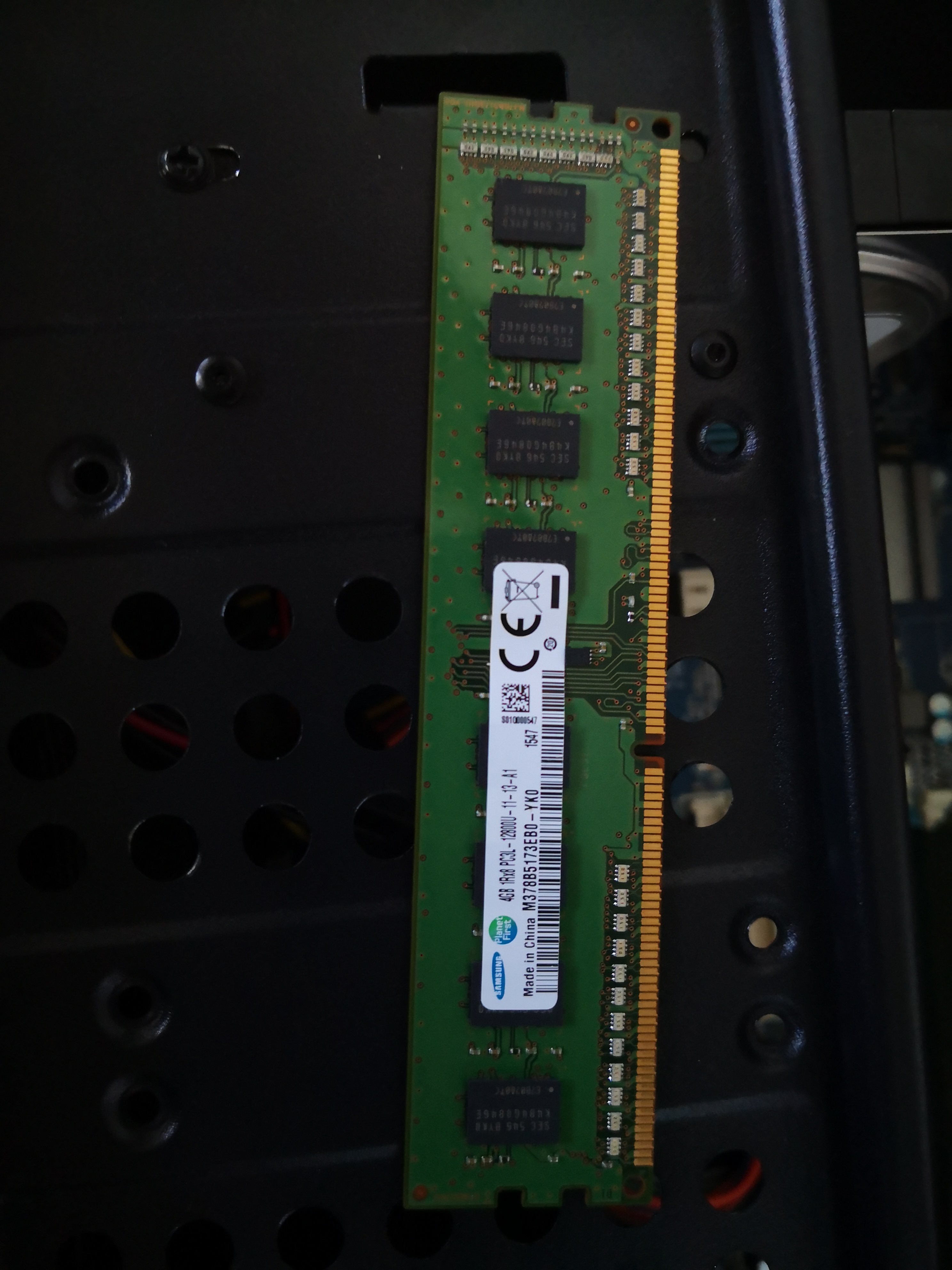

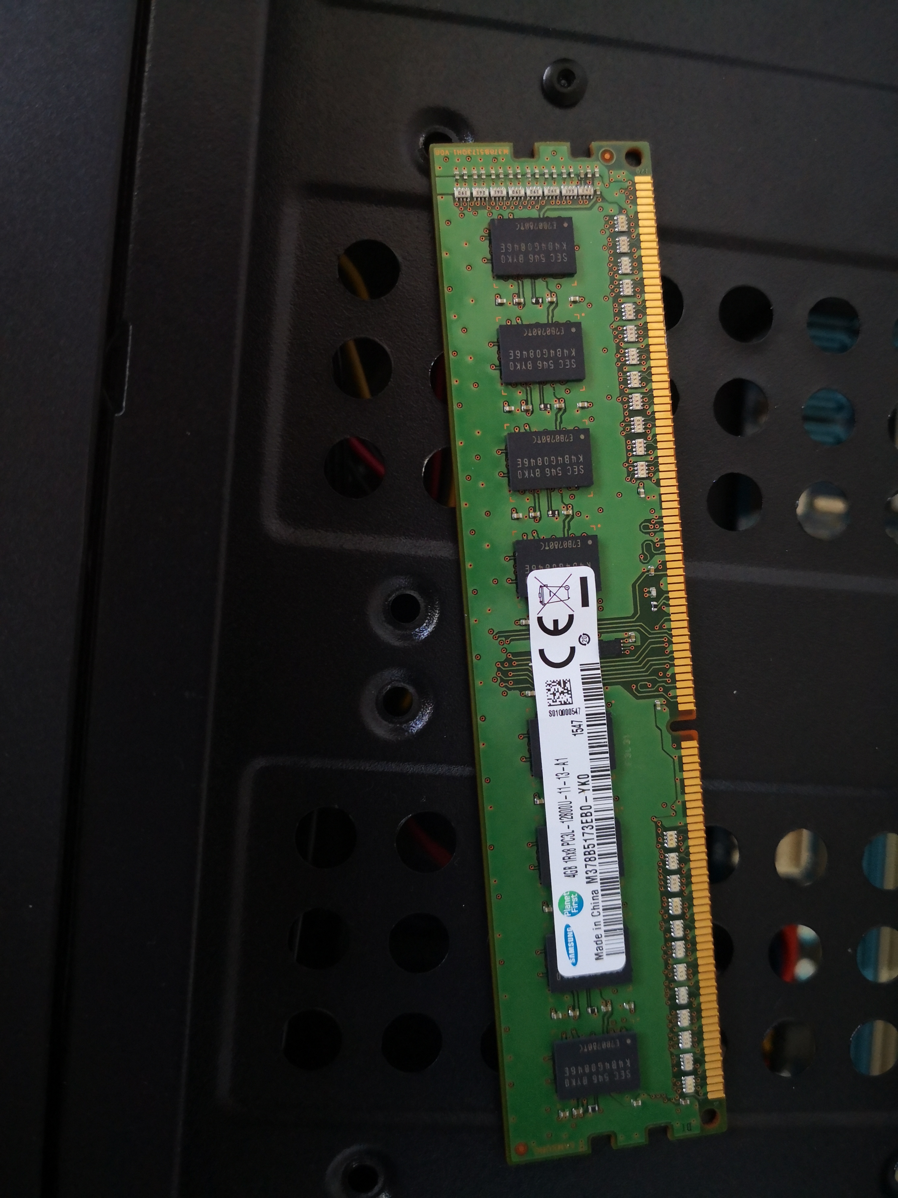

Prozessor amd phenom 2 x4 955
Ram siehe Bild
Paulide schrieb:Main board ist ein gigabyte Ga-870a-ud3
Ram siehe Bild
Ich Weiss doch was es heißt nur es funktioniert halt nicht obwohl die RAM in Ordnung sindkuekue schrieb:
Hab den piep sound nachgeschautLars02 schrieb:Bitte liste deine Komponenten auf.
Woher weißt du das es am RAM liegt?
Ist ein reden R4 mainboard kp ist so ein fertig pcAsghan schrieb:Wenn du sagst du hast den RAM in einem anderen PC getestet:
Was hat dieser für ein Mainboard und CPU?
Nur weil er dort tut, heist es nicht dass er auf deinem tut.

Also wenn ich das Board nachschlage steht da bei RAM:
4x DDR3 DIMM, dual PC3-10667U/DDR3-1333
Und du versuchst da jetzt 12800U draufzuschubsen, also RAM mit 1600 statt der vom Board unterstützten maximal 1333 MHz. Würde jetzt sagen dass da der Fehler liegt.

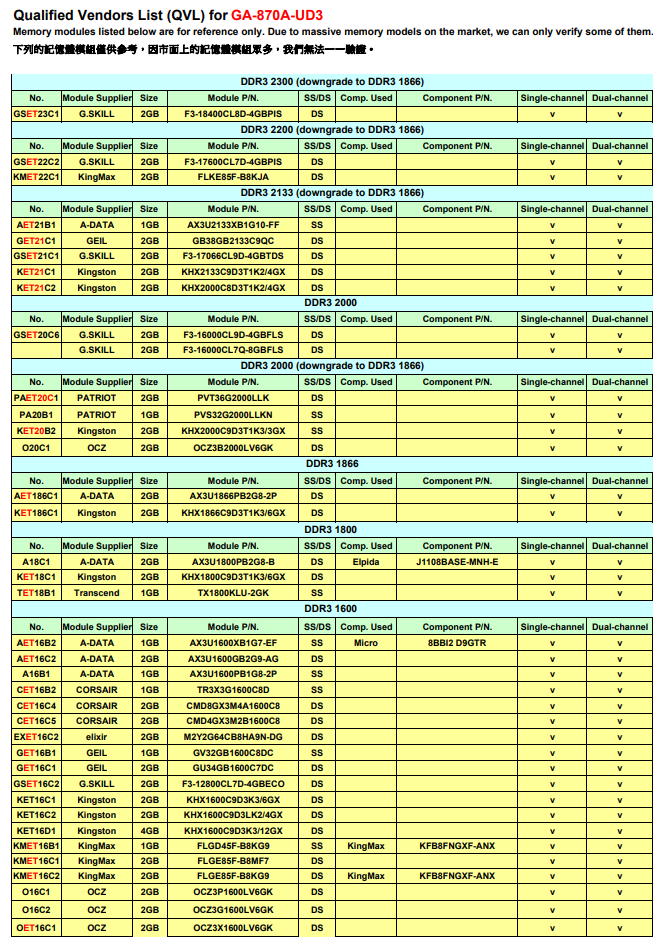

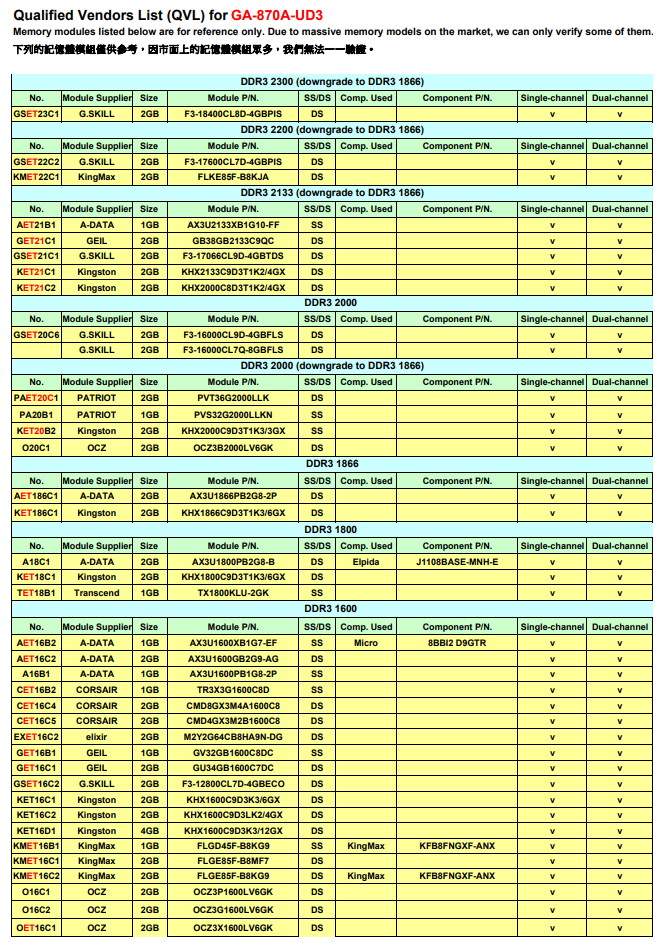

Gnah schrieb:Also wenn ich das Board nachschlage steht da bei RAM:
Wenn der RAM für 1600 spezifiziert ist, dann wird er auch 1333 schaffen.
Ein entsprechendes Profil sollte hinterlegt sein.
In der QVL für Speicher auf der Gigabyte Homepage ist auch noch schnellerer Speicher freigegeben.
K
kuekue
Mal anderen RAM testen?
