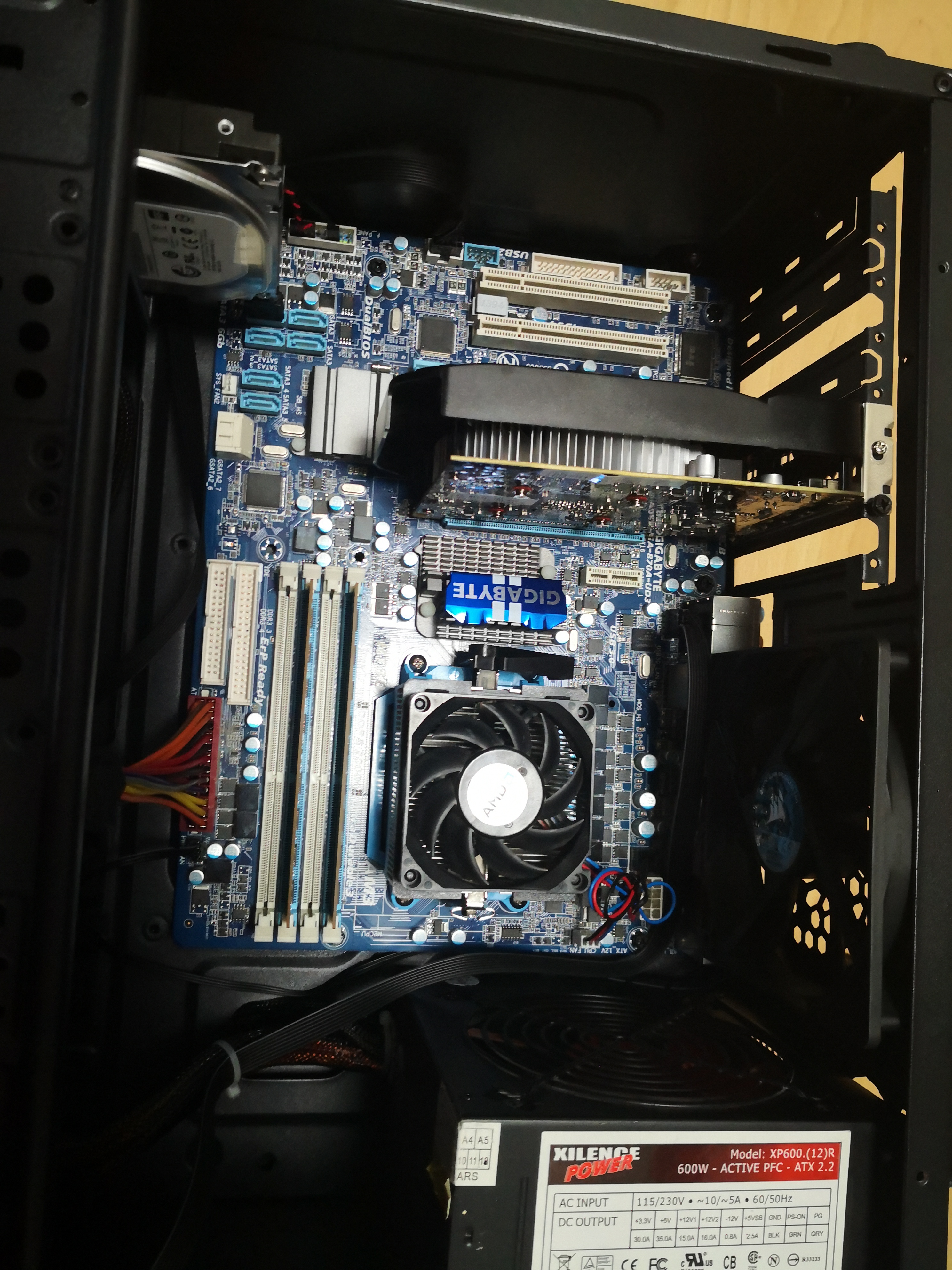

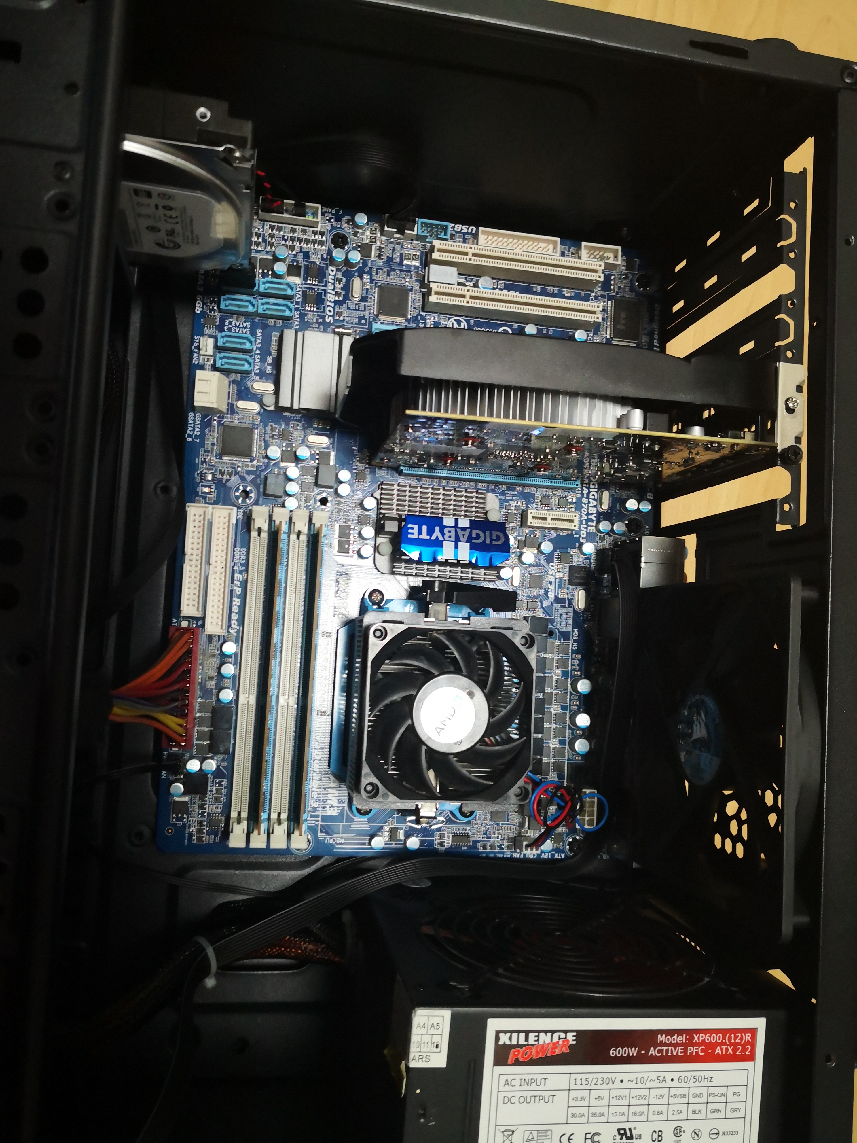

Hallo mein computer den ich heute zusammen gebaut habe hat kein Bild habe schon so viel versucht er piept aber auch nicht
Komponenten
1tb Festplatte
8gb ram
Nvidia 1050ti
Ein Mainboard von gigabyte ohne interne Grafik
AMD phenom 2 955 4kern
Bitte um Hilfe
Hallo mein computer den hier sind ein paar Bilder

Was genau? Richtige angaben des modells bitte
was hast denn schon versucht? hat das Gigabyte-MB auch einen namen...? NT (netzteil)? alle nötigen stromanschlüsse angeschlossen?
edit: ohne strom für die CPU läuft es nicht.
Reaktionen: RaptorTP

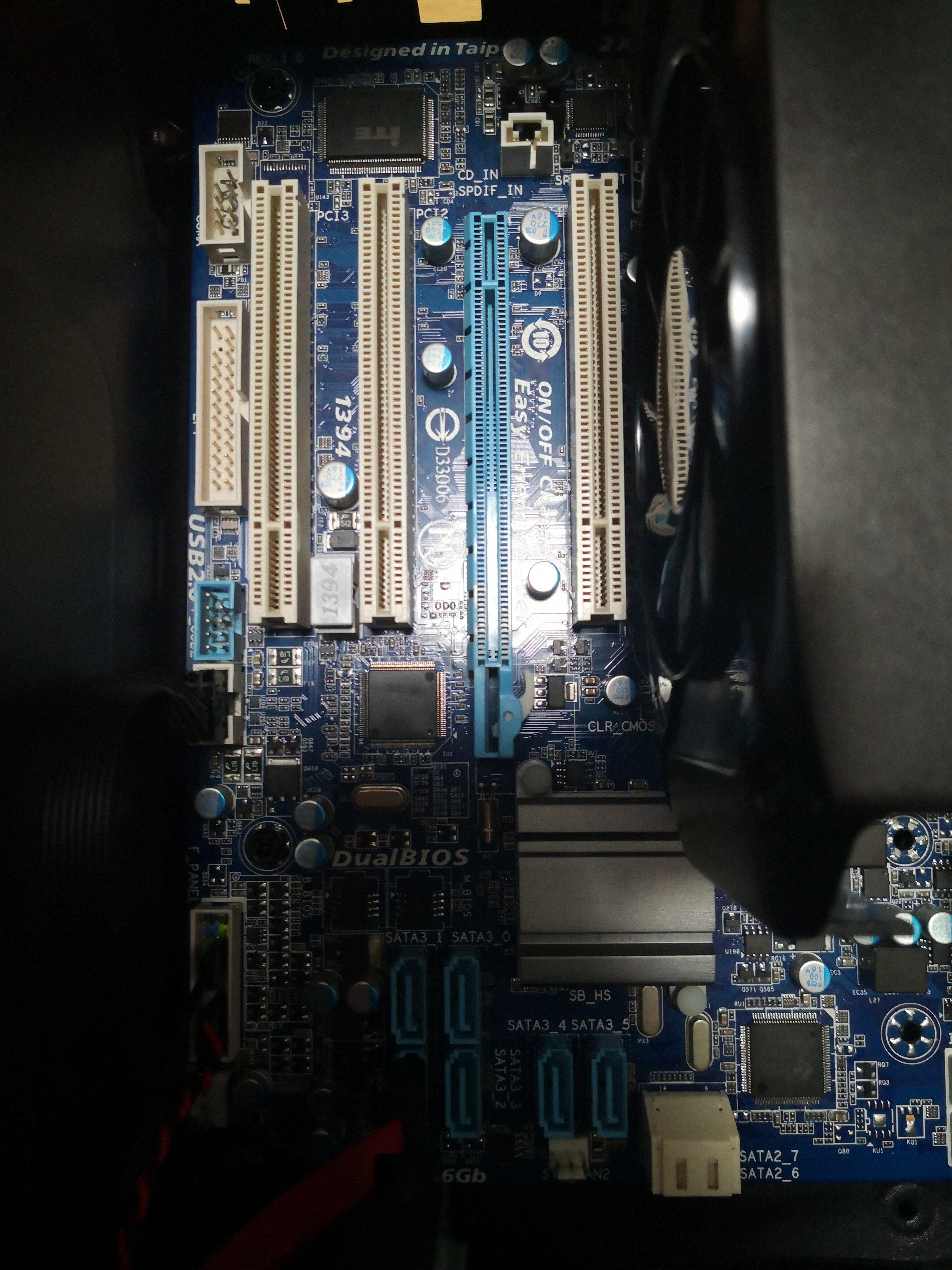

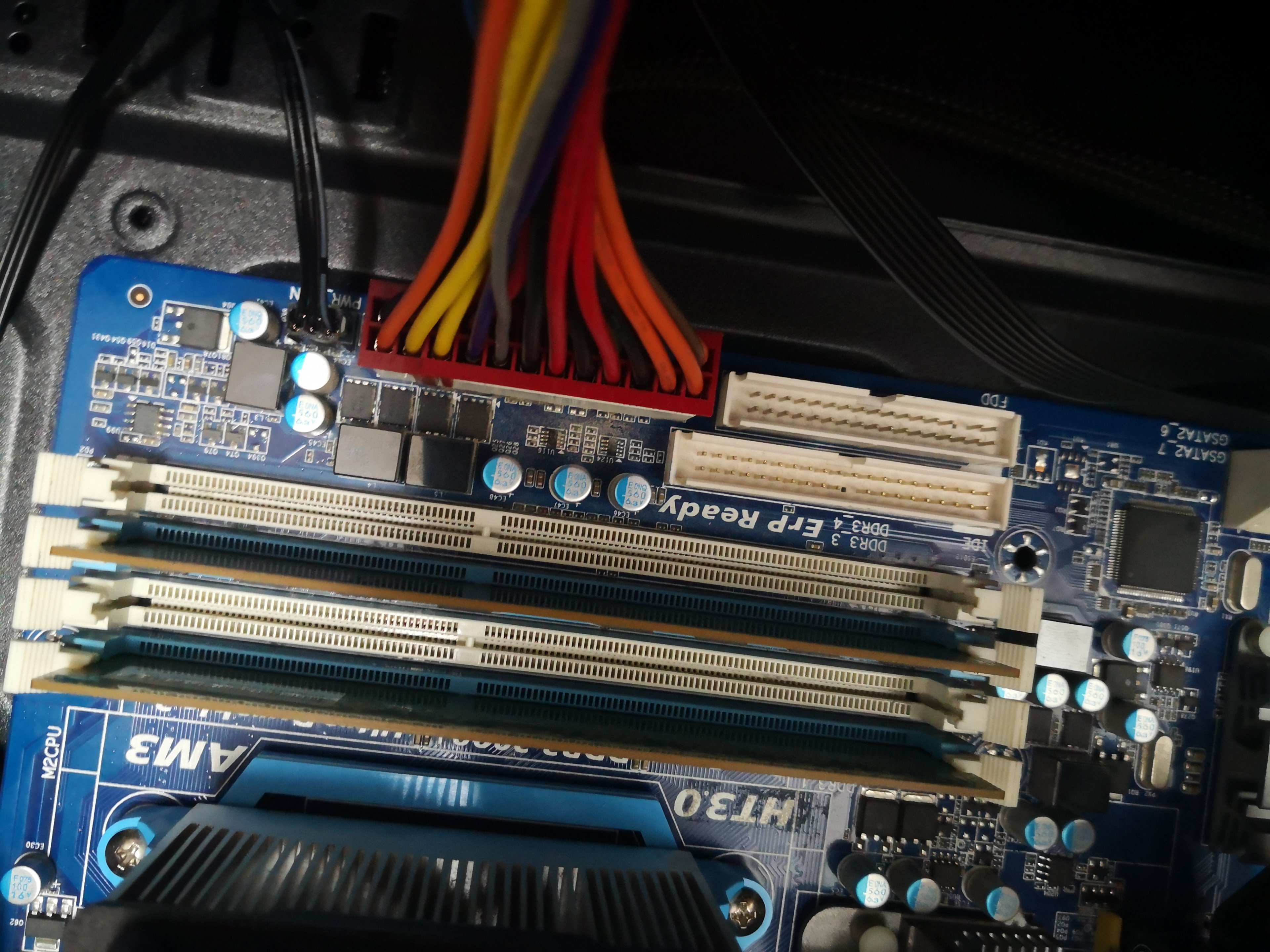

kannst du mal Bilder machen ?
Die Bezeichnung vom Mainboard wäre schon mal wichtig.
Und evtl. Detailaufnahmen der gesteckten Kabel am Board.
Netzteil ! Da hast du kein Wort drüber verloren.
Da muss ein Kabel rein :)
Wenn du schon am Schrauben bist - hinten den Lüfter umdrehen damit er raus pustet.

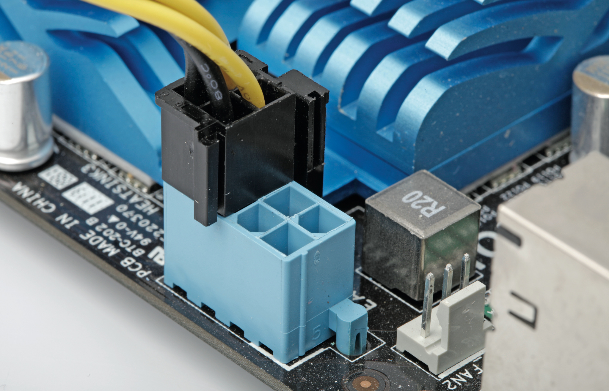

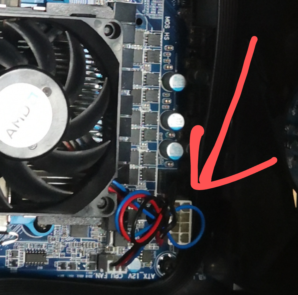

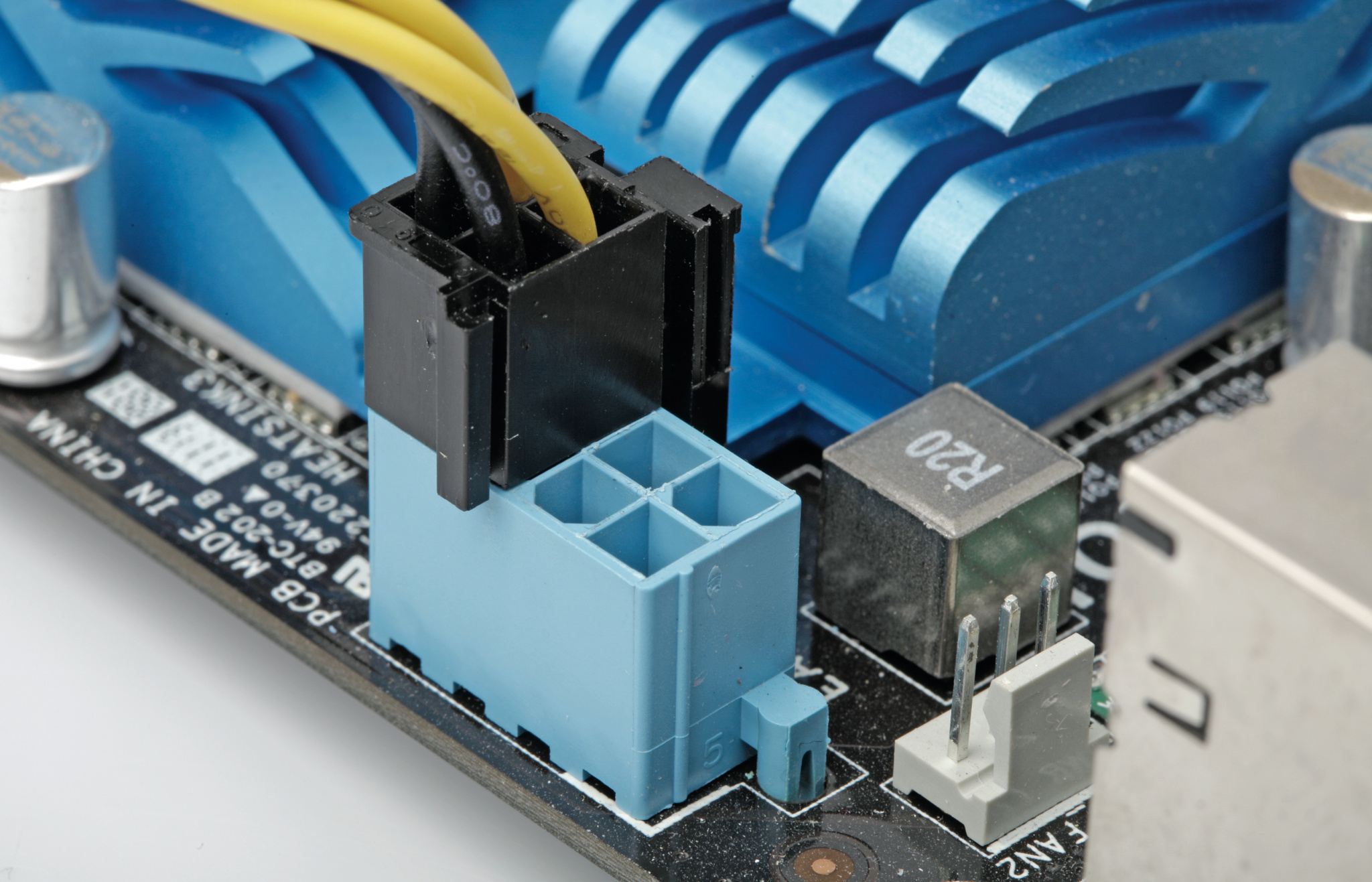

4+4Pin CPU Stromstecker oben links ab Board fehlt halt, so kann es nicht gehen.
Reaktionen: whats4
Wenn du nur einen 4 PIN hast am Netzteil, reicht auch .
Mit OC wird das wohl eh nichts mit dem Mainboard.
Reaktionen: CyrionX und whats4
dann den 1x4 - nicht mit Gewalt - passt nur in einer Richtung
Der ist auch für 4 PIN.
Trenne dein System komplett vom Strom solange wie du daran rumprobierst.
Lies nochmals die Beiträge, es gab sogar ein Foto oder schau mal ins Handbuch.
Ja ! :)
Passt aber auch nur in eine Richtung ! Vorsicht bitte - muss leicht gehen.
