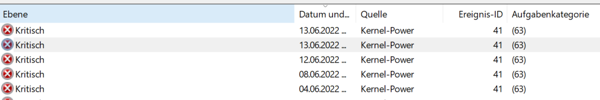

https://www.computerbase.de/forum/attachments/1655108627462-png.1227610/
So sieht und sah die Ereignisanzeige aus (aus dem letzten Thread)
wie aus dem letzten Thread?
Zum einen steht da nix drin in dem Screenshot, zum anderen interessieren uns aktuelle Werte.

Interessanter ist, was kurz vor dem 41er aufgezeichnet wird, ggf. auch danach.
Und ein Minidump kann man ja auch mal angucken.
