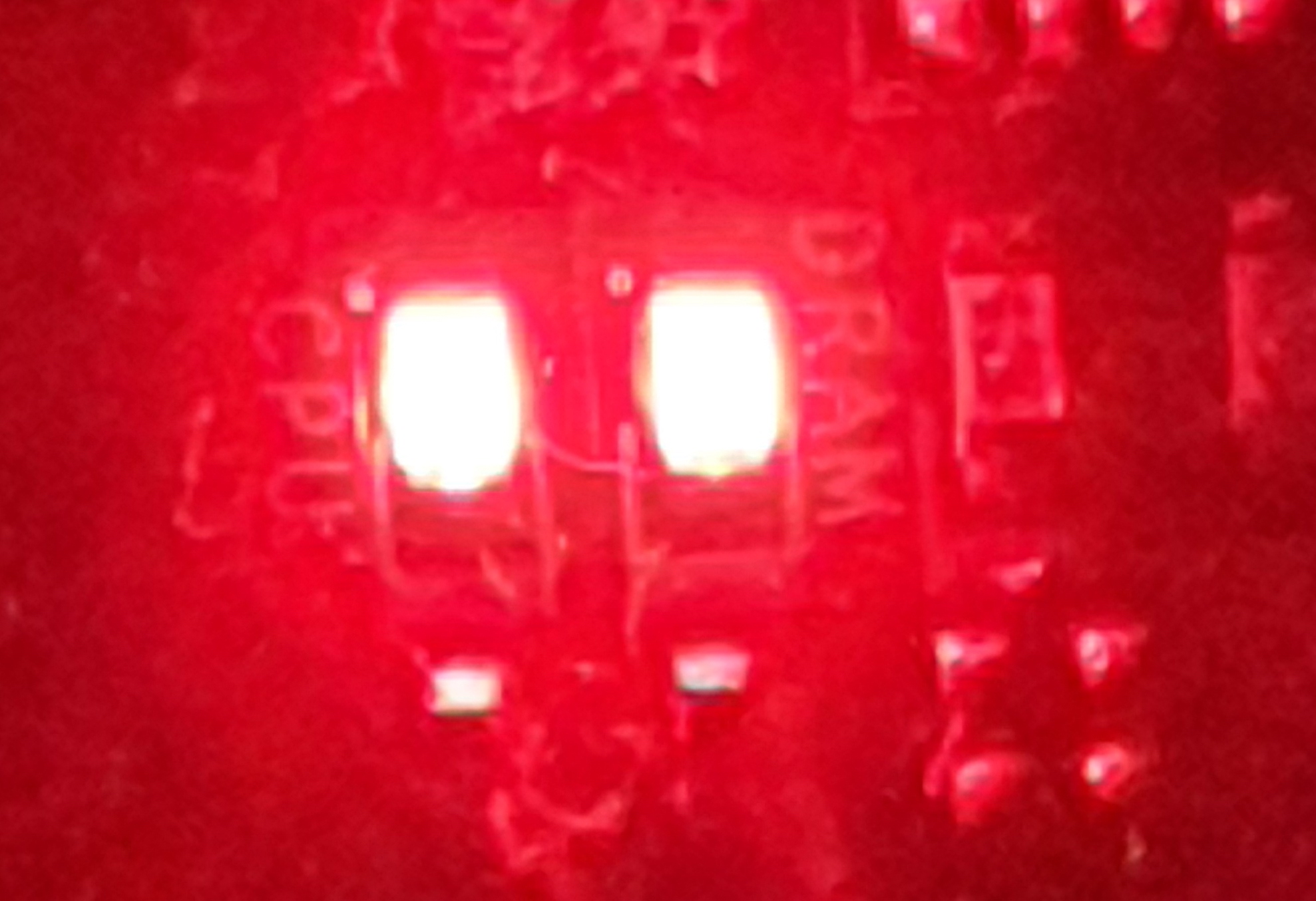

@wuselsurfer Ich hatte das Bios 3.8 installiert. Ich habe jetzt aber das Problem, dass der Rechner gar nicht startet. Die PSC Anzeige leuchtet mit zwei LEDs: CPU und DRAM. Was ist jetzt kaputt? Beides oder nur die CPU?
