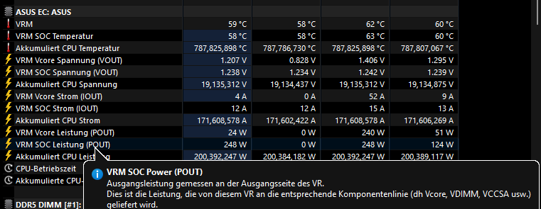

Ich frag mich ob das VRM SOC leistung von 248 w normal sit

Da sehen einige Werte bei HWiNFO merkwürdig aus.
Hast du die neueste BIOS-Version, neuesten Chipsatztreiber und aktuellste HWiNFO-Version installiert?
Wenn nein, solltest du das jetzt nachholen.
Bitte alles von HWiNFO anzeigen lassen, nicht nur einen kleinen Teil.

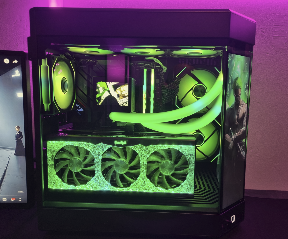

Mach am besten auch Bilder vom inneren des PCs, gut ausgeleuchtet wo man alles sehen kann.

Was für eine AIO ist denn verbaut? Wie ist sie eingebaut? Bei den Lüftern oben, sollte der vorderste gedreht sein und Luft reinblasen. alles in allem wäre ein Foto praktisch um das mal zu sehen.

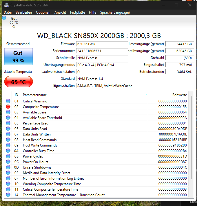

Selbst wenn die AIO defekt sein sollte, warum ist dann die WD Black so warm?
Reaktionen: CountSero und thornhill
@Doly Das kann je nach Einbauort vorkommen. Hast du ne dicke GPU im System mit Fanstop und die SSD genau an der GPU installiert sind die Temperaturen garnicht so ungewöhnlich

Bilder vom Innenraum wären für uns gut für die Recherche.
Details der Lüfter vorne oben hinten, die Aio.

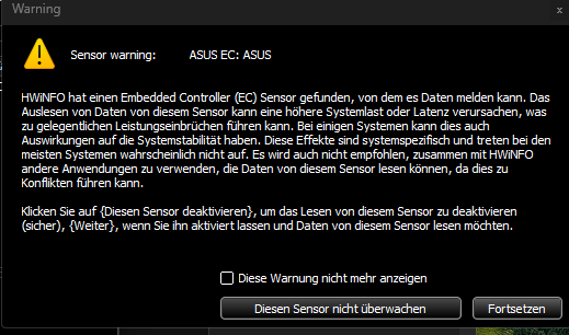

Ist natürlich nicht normal, wie fast alle Sensorenwerte vom Asus EC Sensor. Die Warnmeldung kommt da nicht umsonst. Ergo -> "Diesen Sensor nicht überwachen" anklicken. Zeige mal lieber die restlichen Sensorwerte von HWInfo (links unten ist ein Button, der mehr Spalten dazuschaltet, dann kannst du direkt mal eine 3-4 Spaltenansicht hier posten).
