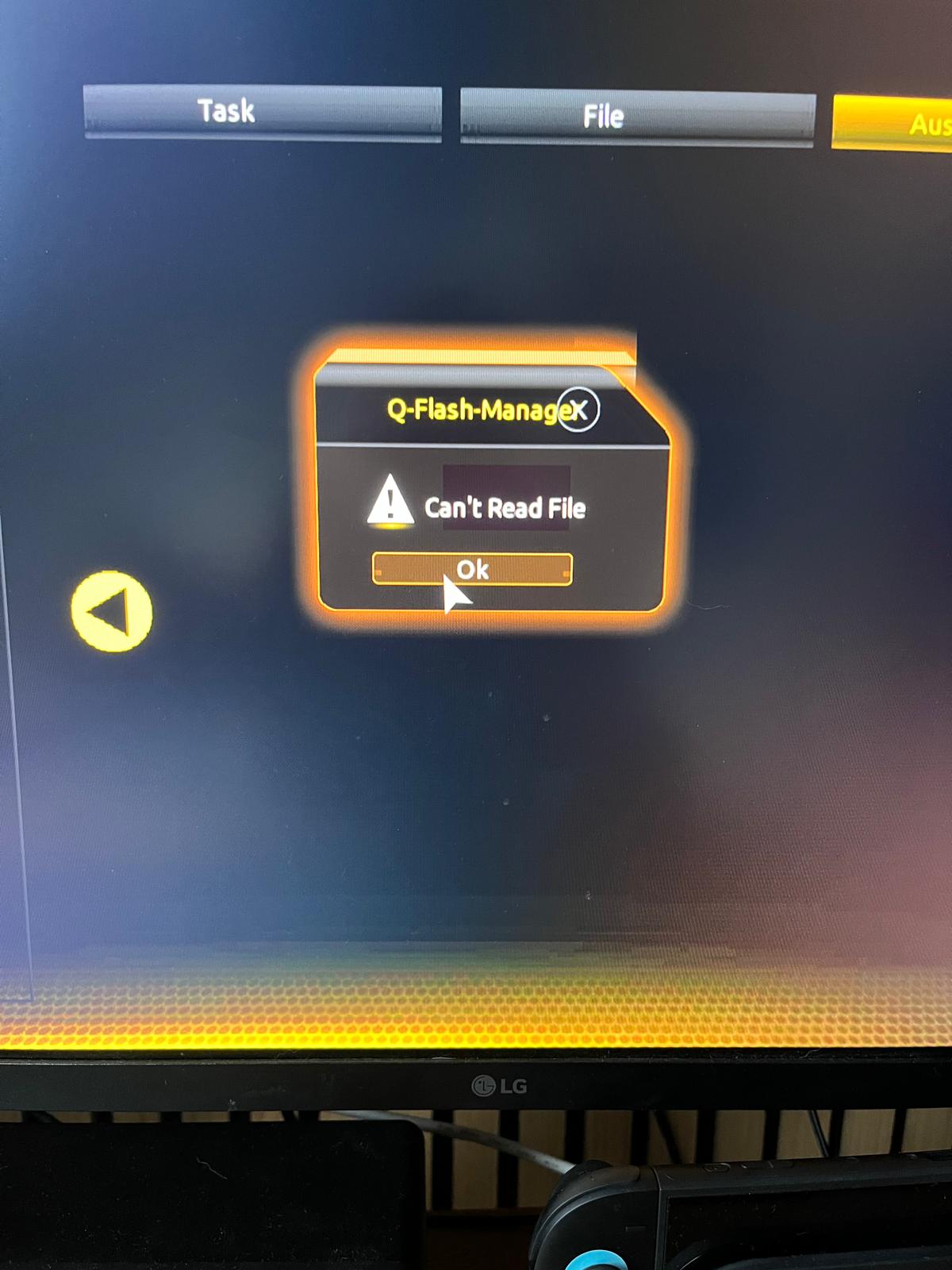

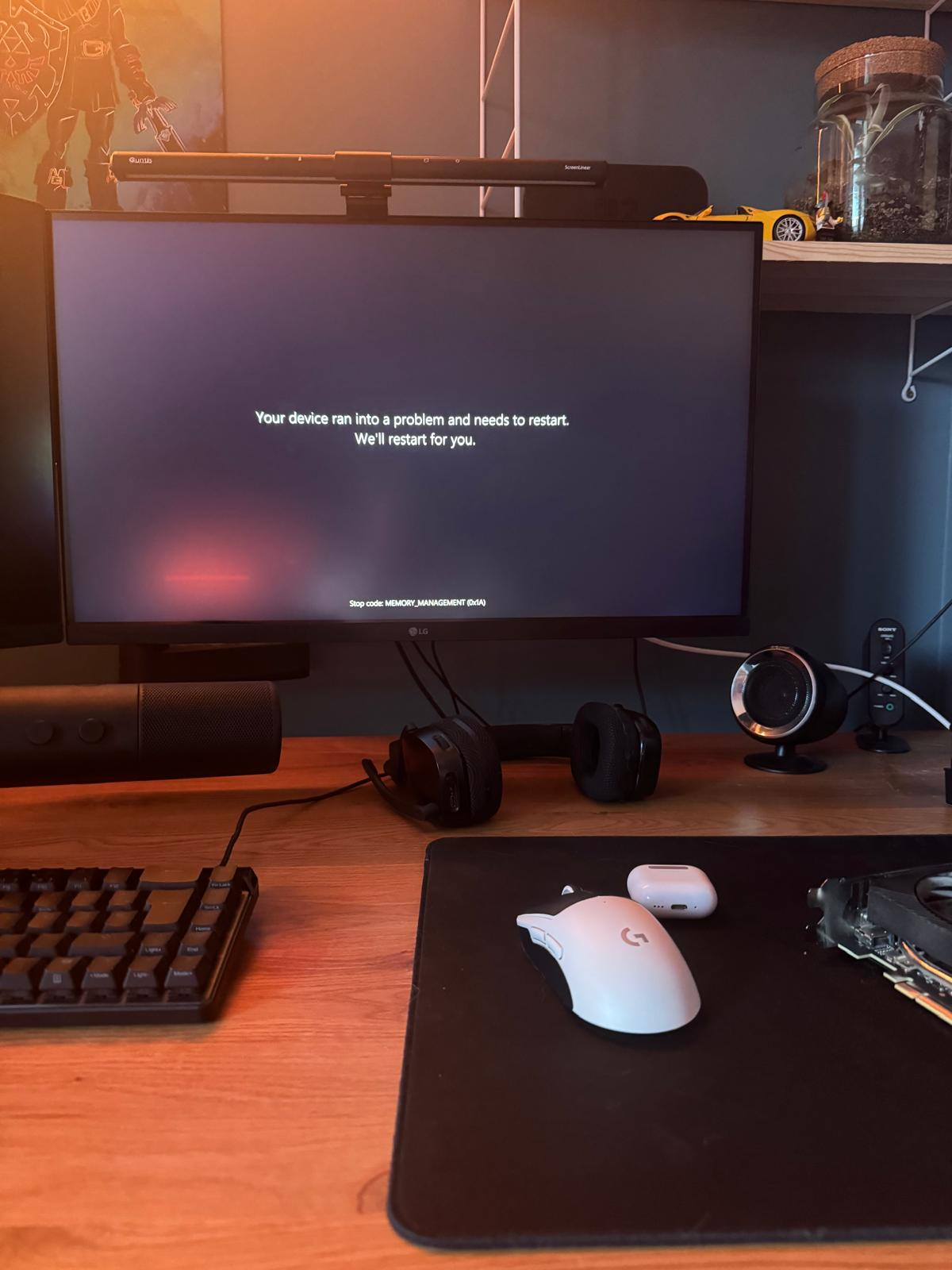

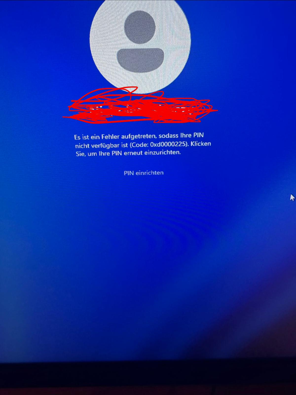

Anfang diesen Jahres habe ich eine Asus Prime rtx 5070oc bekommen. Habe sie eingebaut, nix funktioniert. Die Probleme waren udn sind: pc freezed im ladebildschirm, pc freezed im Login Bildschirm, pc crashed beim Login, pc crashed beim Treiber Installation, pc crashed nach freeze. Pc zeigt nur schwarzes Bild. Dann nach mehren Reparaturen von Seiten des Hersteller hat nix gebracht also Geld zurück bekommen. Dann dachte ich mir das die gpu das dringendste ist was ich grade brauche für neue spiele wie Forza 6 oder subnautica 2. also die selbe nochmal bestellt über andere Seite. Gestern probiert. Selbe Probleme. Ich habe sogar Windows komplett zurück gesetzt aber aus irgendeinem Grund geht es nicht. Ich weis nicht warum aber mein rtx 3060 Treiber war immernoch installiert. Als ich mich einloggen wollte ich pc mit 5070. pin felhlermeldung und dann pc freeze und Crash. Unten werde ich so viele Bilder wie möglich anhängen udn ich wäre sehr sehr dankbar für Hilfe weil mich das ganze Thema wirklich kaputt macht grade. Seit 4 Monaten geht da nix. Zudem ging damals wie heute auch ohne die Treiber die 3060 perfekt

4. bios ist noch auf 2023 stand wollte das Updaten aber es hat nicht funktioniert

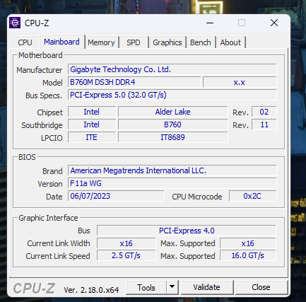

4. Richtig durchführen.. alles andere ist erst einmal unwichtig
Mainboard gibt's in Revision 1.0 und 1.x ..
Cpu-z zeigt das auch an.

Das ist der CPU-Z Screener aus dem Vorgänger.

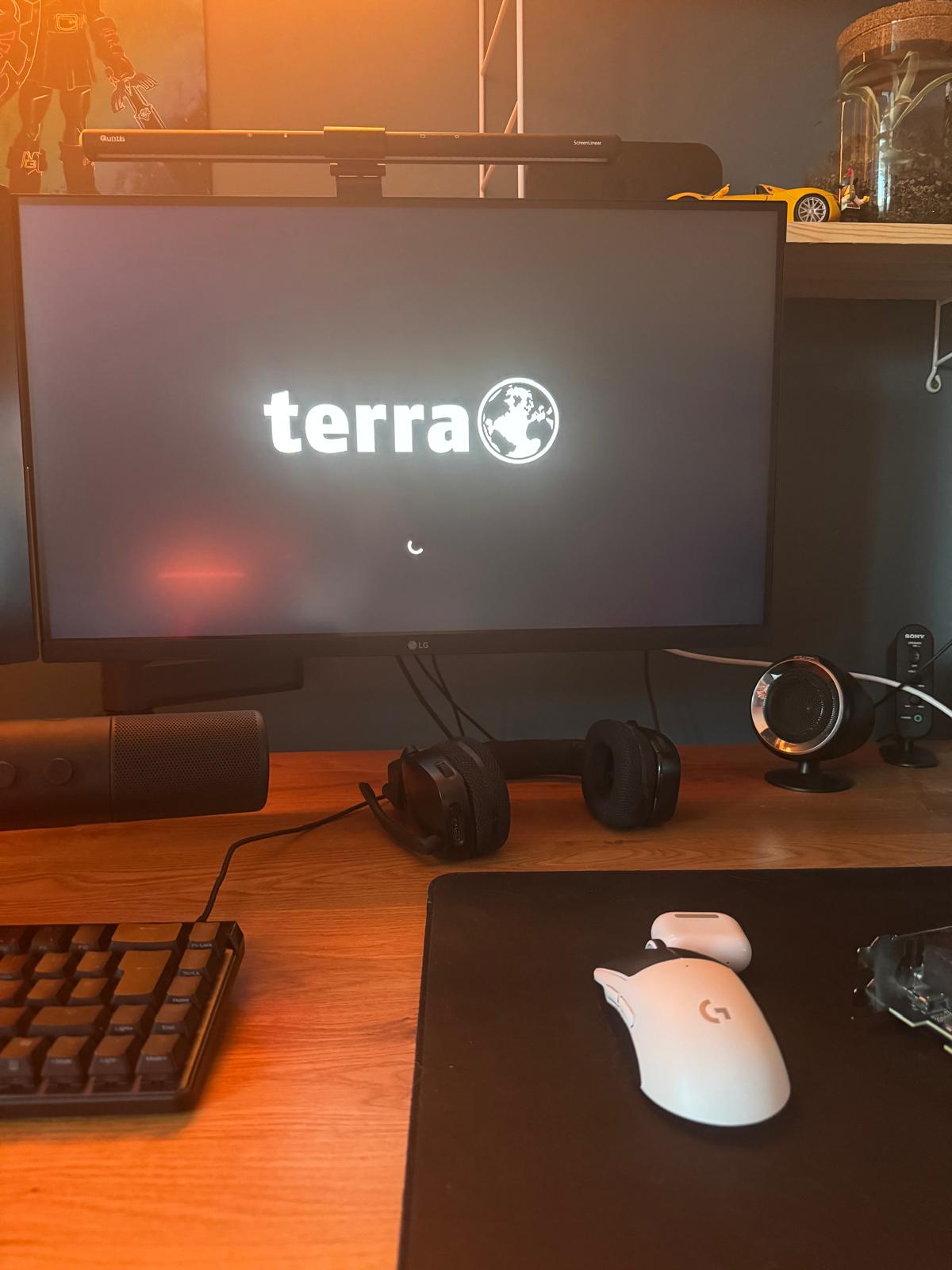

BIOS des TE's ist ein "F11a WG" - Also Beta BIOS in einer OEM-Wortmann (Terra) Edition
Folglich wärs denkbar, daß das MB eine andere Hardware-ID hat, da eben OEM-Board mit OEM-Bios
(ähnliches Problem hier: https://www.computerbase.de/forum/threads/bios-update-terra-wortmann.2108167/)
In diesem Thread haben sich auch unzählige andere User mit OEM-Boards angehängt und der nette "Firle" hat da meistens die BIOS-Files organisiert.
@Nichoooo09 - Vllt. kann @Firle hier helfen.

Bios mit Terra Branding kann man ganz normal aufs normale umflashen, habe ich schon öfters gemacht.

SecureBoot mal deaktivieren, der schwarze Bildschirm den du bekommst ist ein Bluescreen (jetzt sind sie schwarz), stecken deine Ram Module im richtigen Slot ?

Wenn du das hier gelesen hast merkst du, das es mir darum geht grade, dass sich das bios nicht Flashen lässt selbst bei richtiger Formatierung und den vermeintlich richtigen bios Update datein
