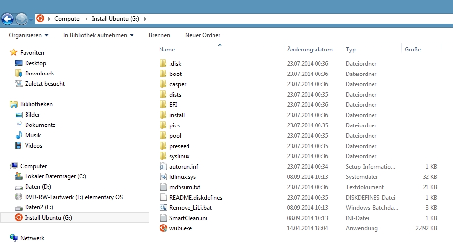

mach mal nen screenshot vom explorer bzw. den inhalt der cd.

Hier ein Screen vom Stick:
und hier von der CD:
Beides funktioniert nicht... Mit Elementary OS und Ubuntu...

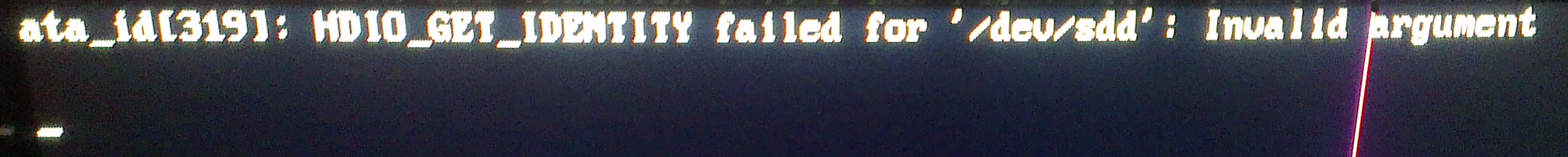

Sooo...
Habe jetzt einen alten Bildschrim mit dem Onboard Anschluss verbunden und es kommt wenigstens eine Meldung:
Weiß jemand von euch, was diese Meldung zu bedeuten hat?

Dann habe ich die Ubuntu booten lassen, nur dann kommt ein Fehler...
Dann bin ich ins Windows gegangen und habe gesehen, wieso das so sein könnte, es kam der Fehler, dass ata8 hardreset link...
Dann habe ich gesehen, dass ata8 mein CD Laufwerk ist...
Ich habe den Computer aufgeschraubt und das Datenkabel vom CD Laufwerk getrennt.
Dann habe ich den PC wieder von Ubuntu booten lassen und TADA es hat funktioniert...
