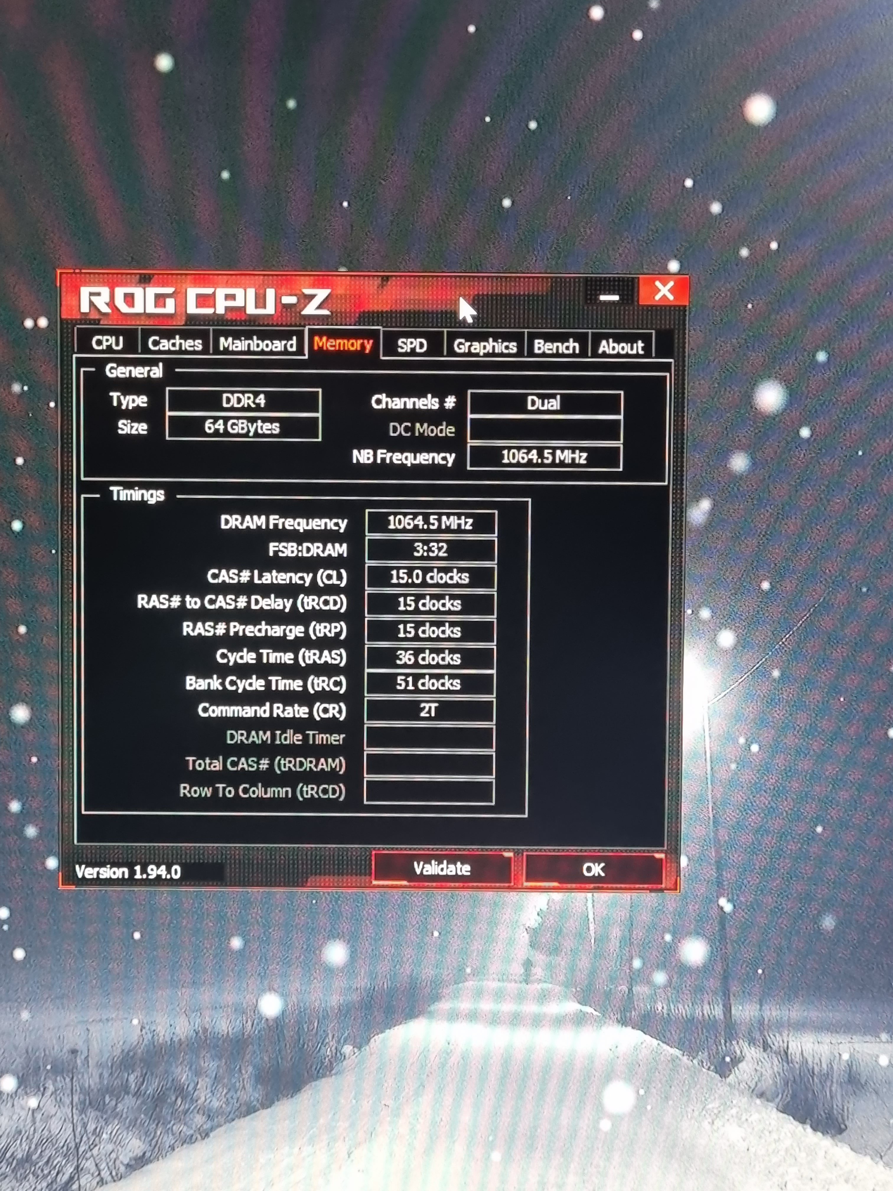

wieso läuft das mit so viel weniger als 3600 wenn das doch das ist was die Riegel können?

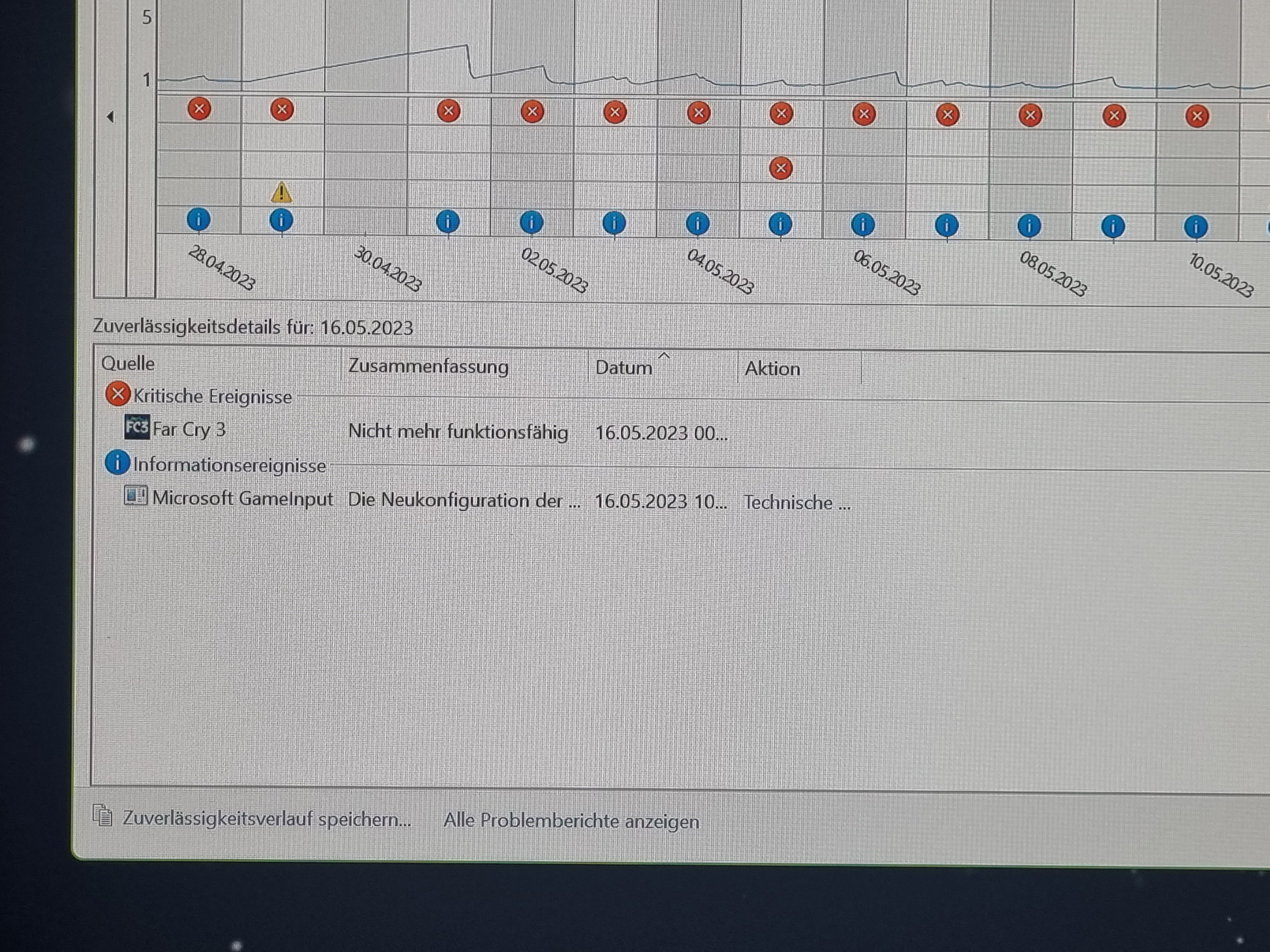

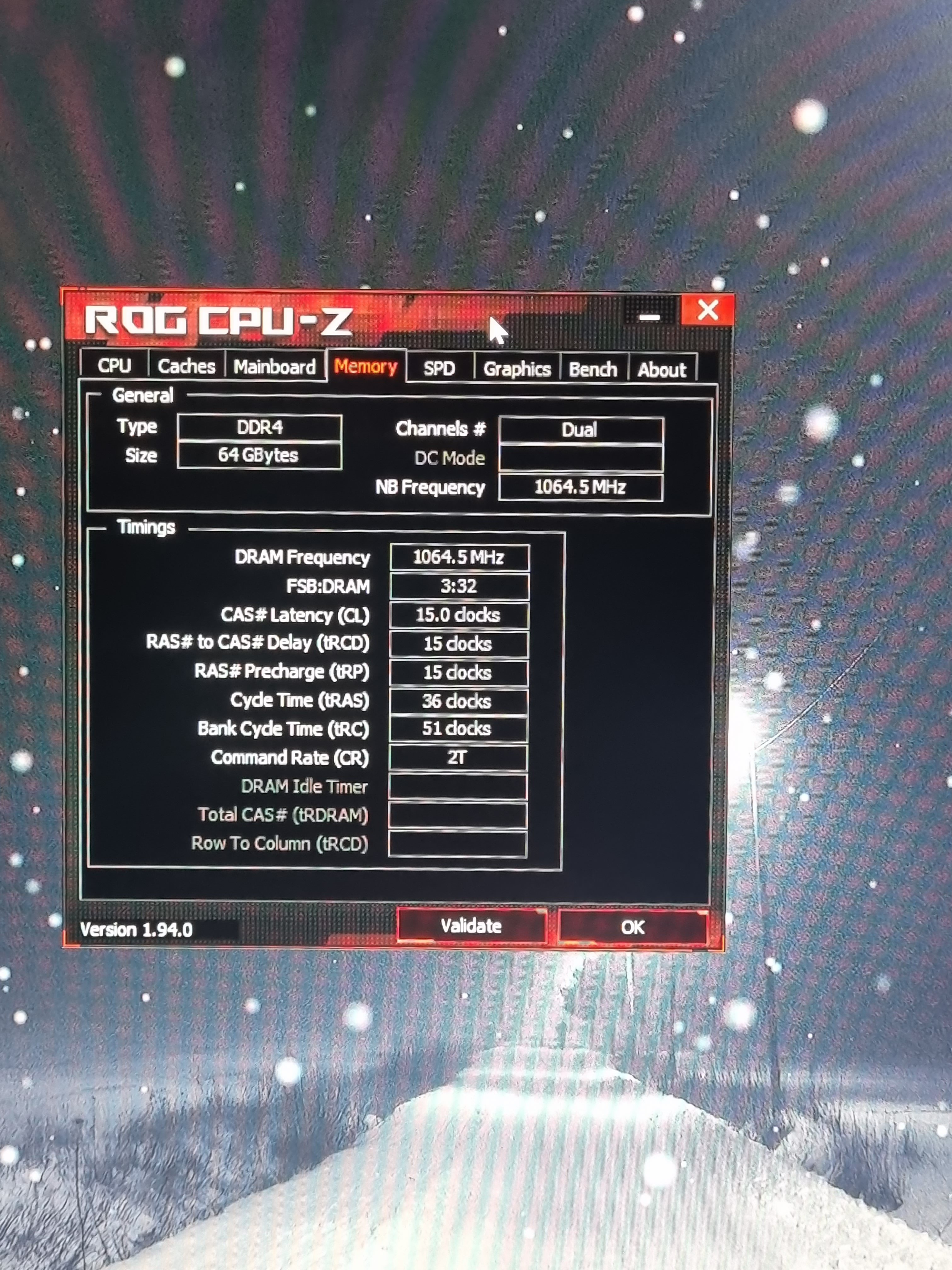

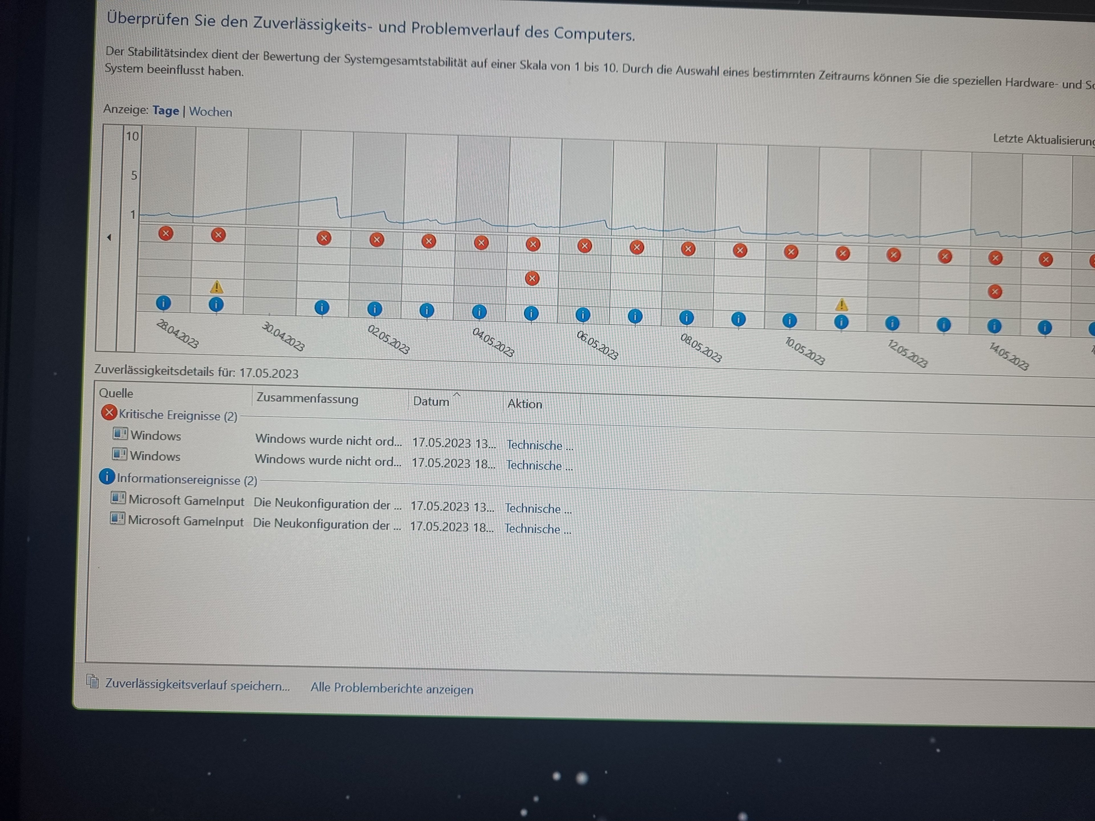

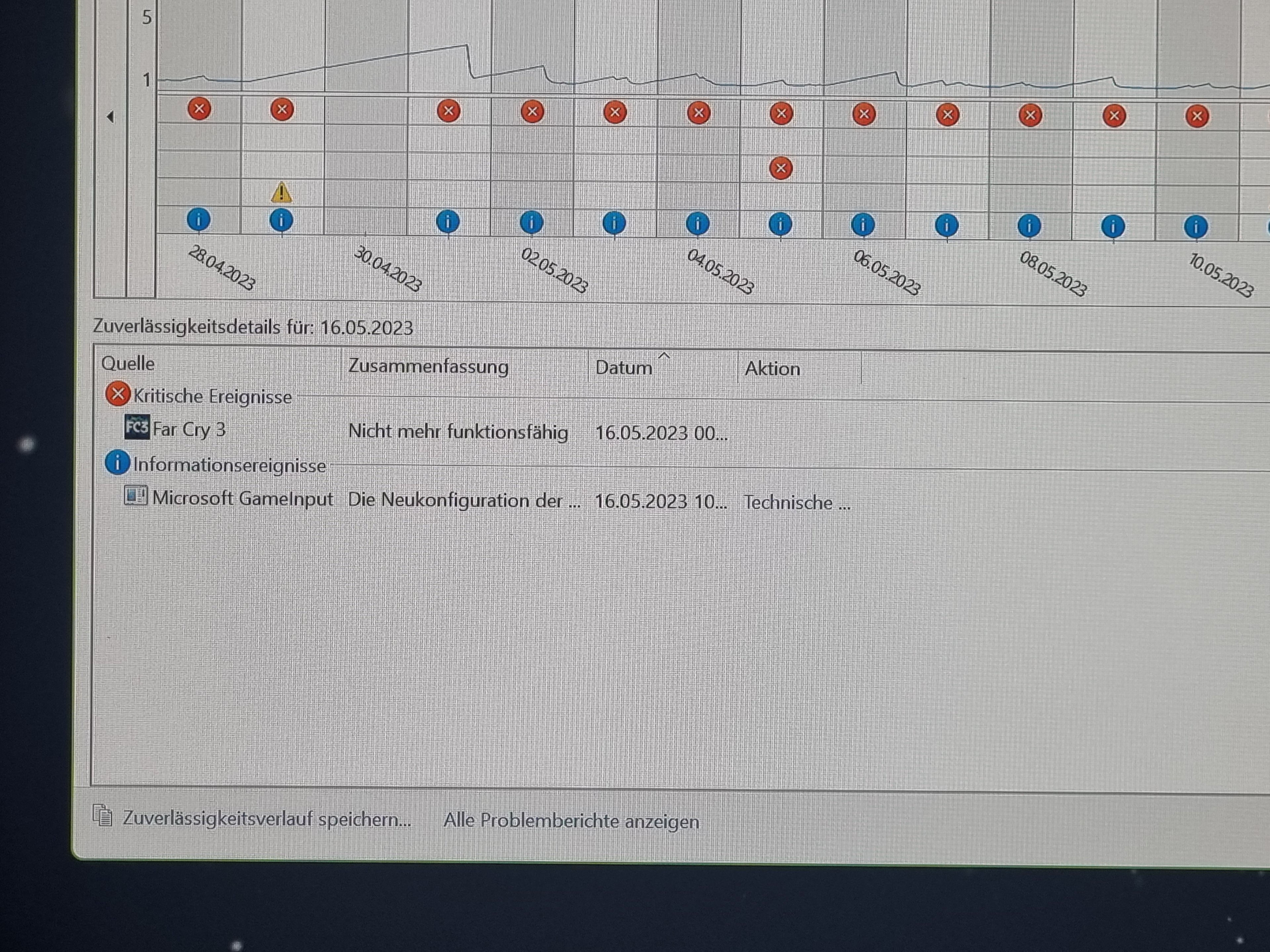

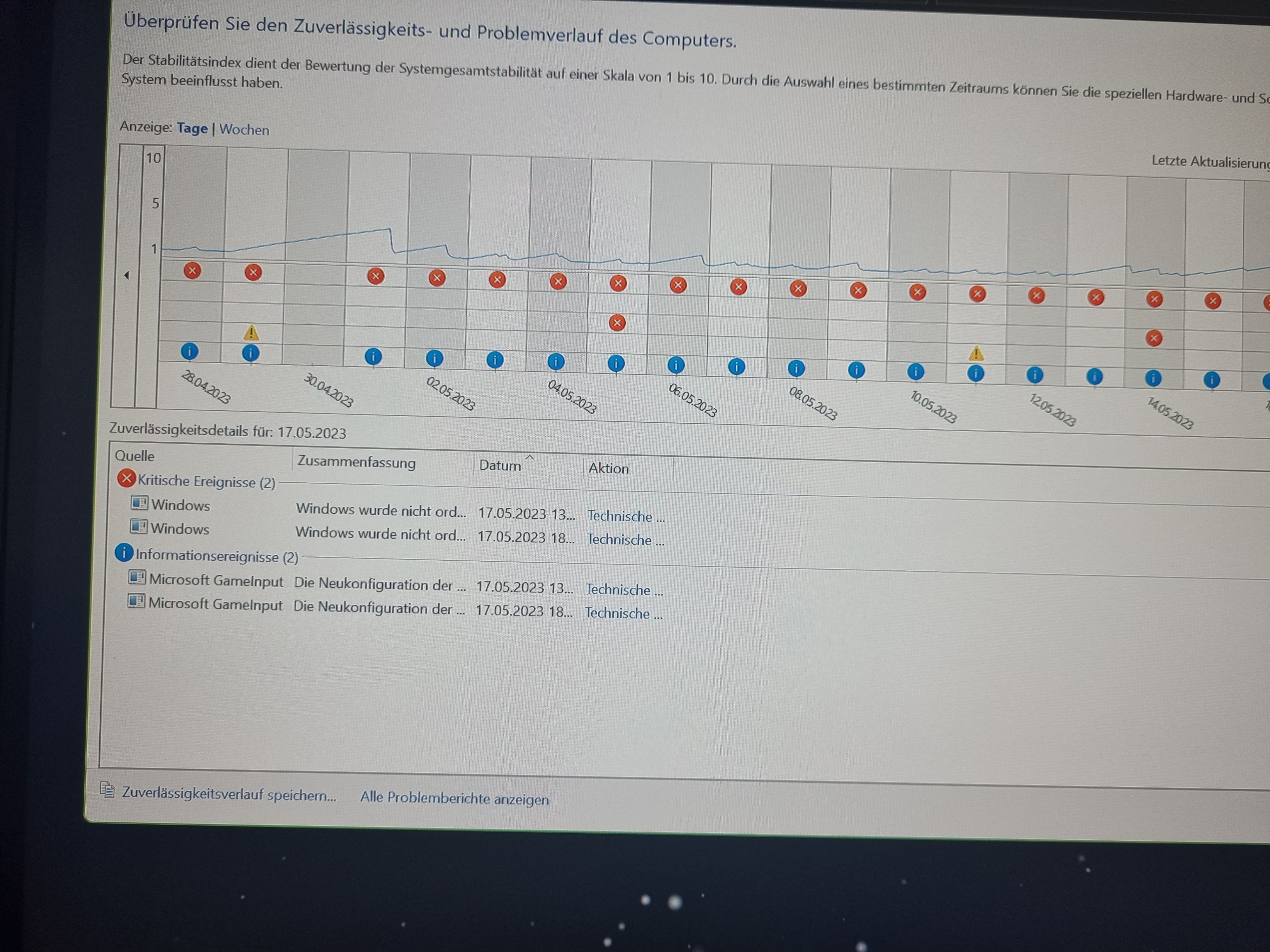

@WinFan das erste ist von gestern und das zweite von heute

@WinFan Das ist tatsächlich immer das gleiche was Probleme macht. Ich kann das nur ehrlich gesagt nicht zuordnen... werde ich die nächsten Tage mal beobachten.

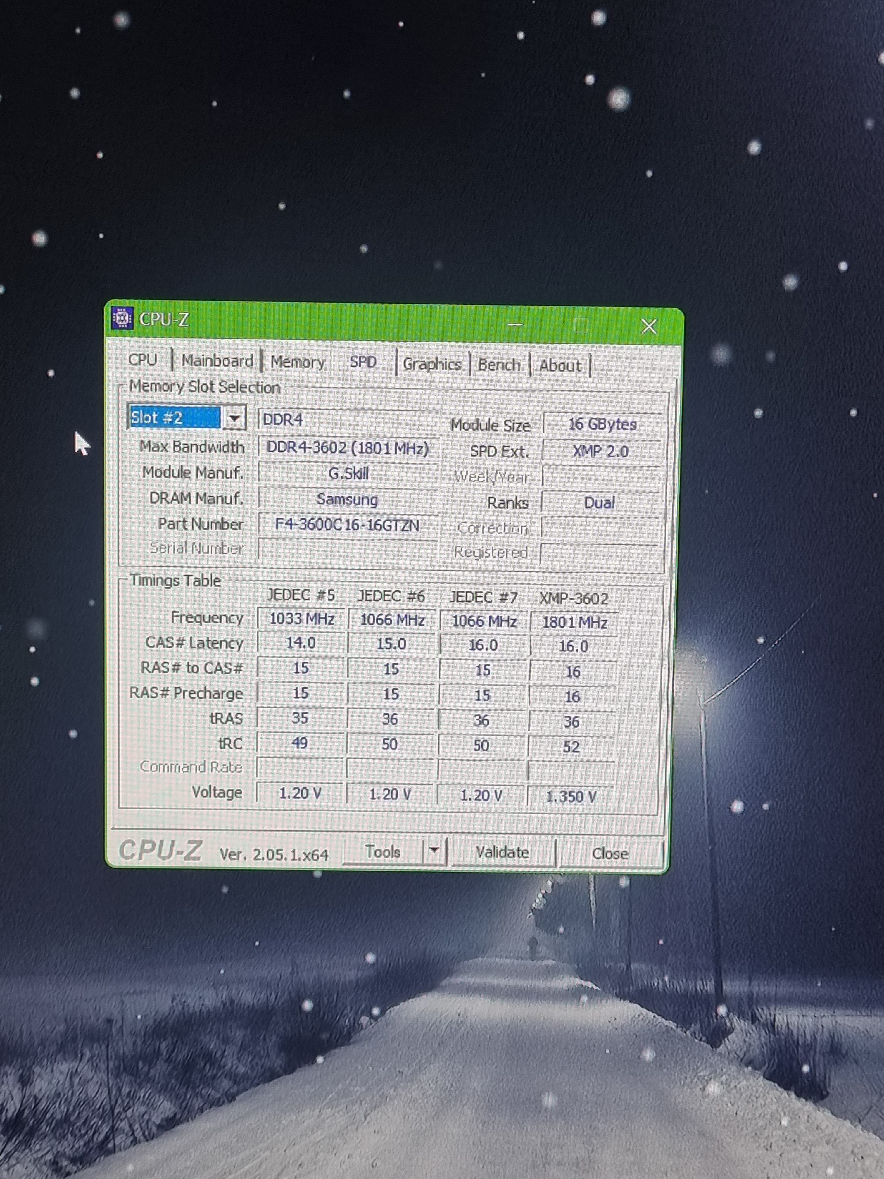

welcher RAM ist das genau?

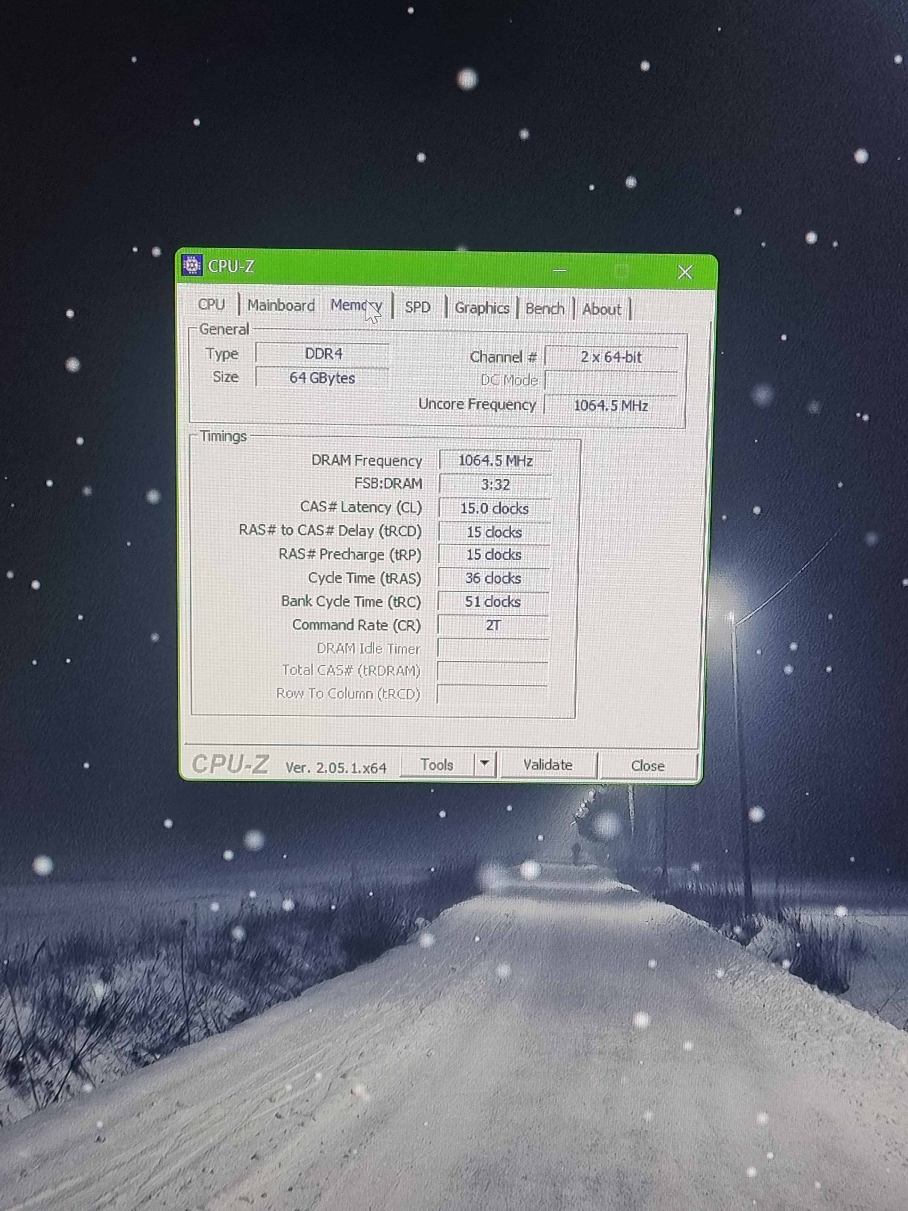

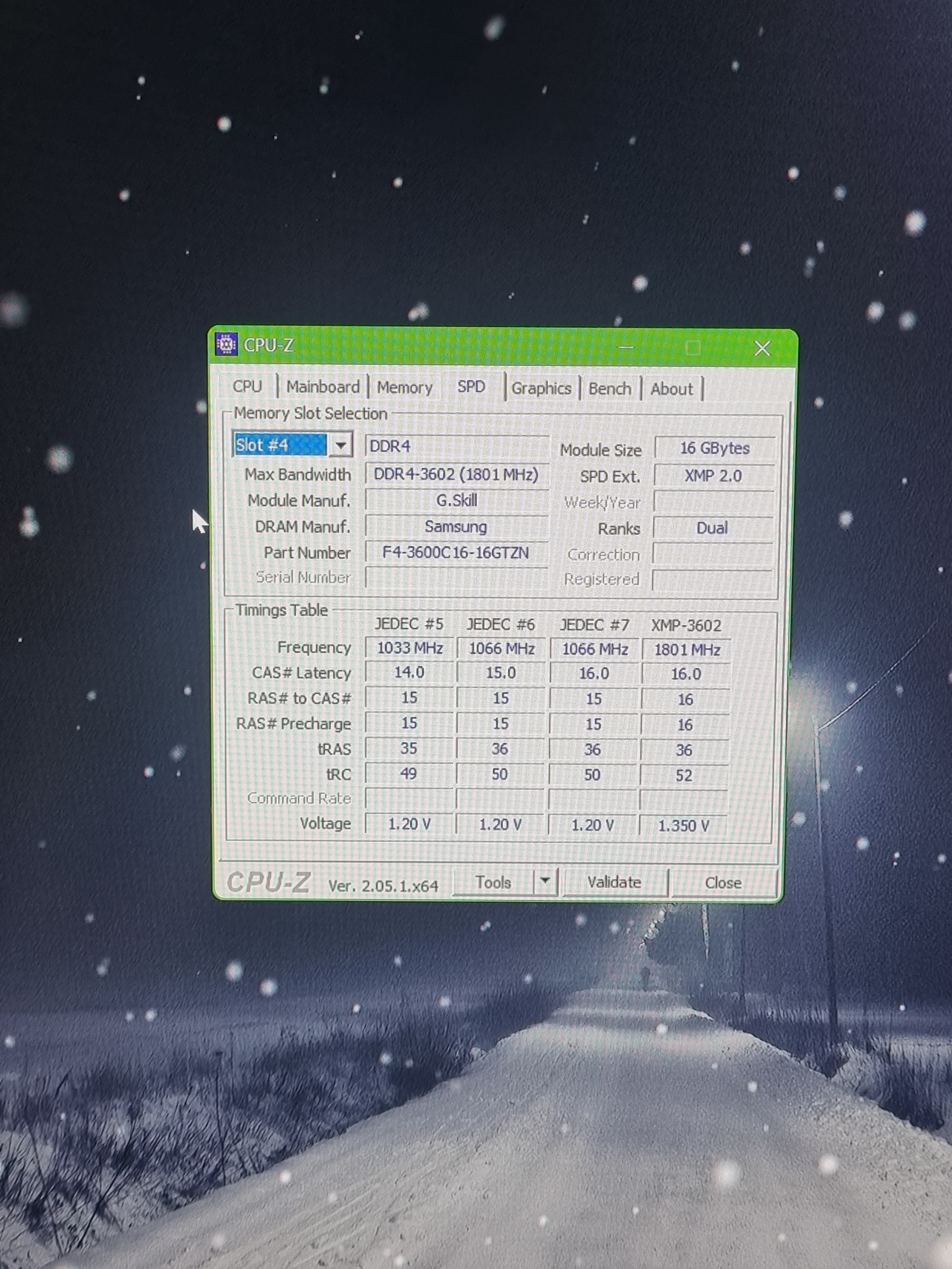

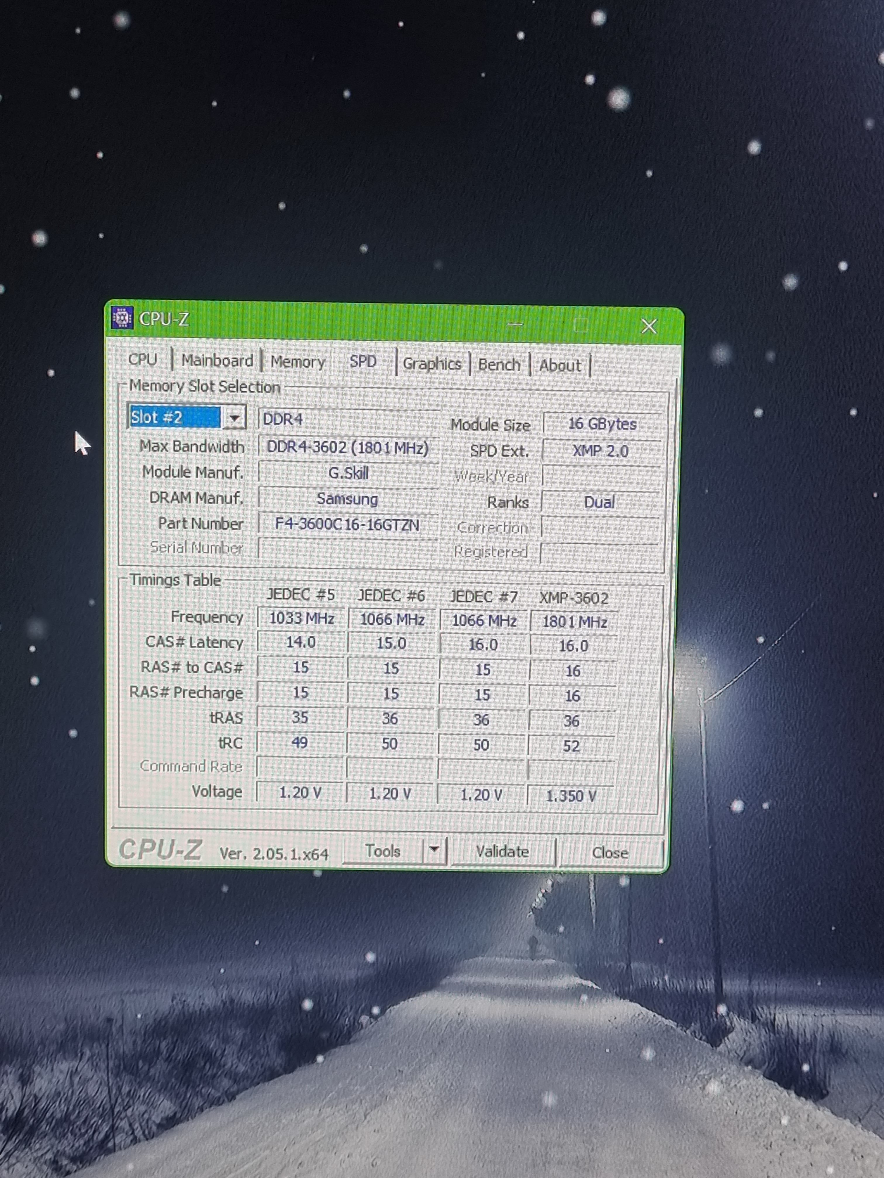

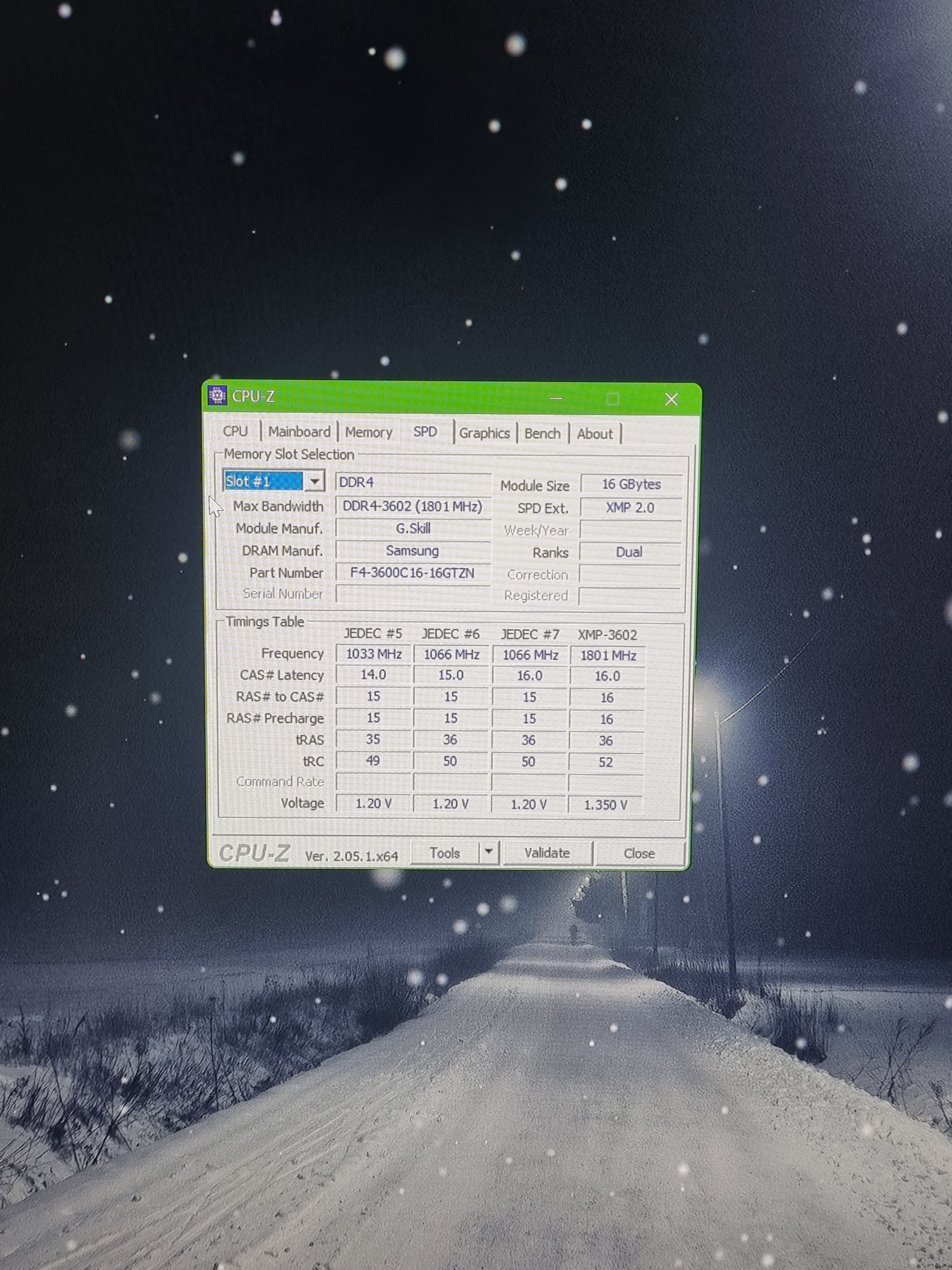

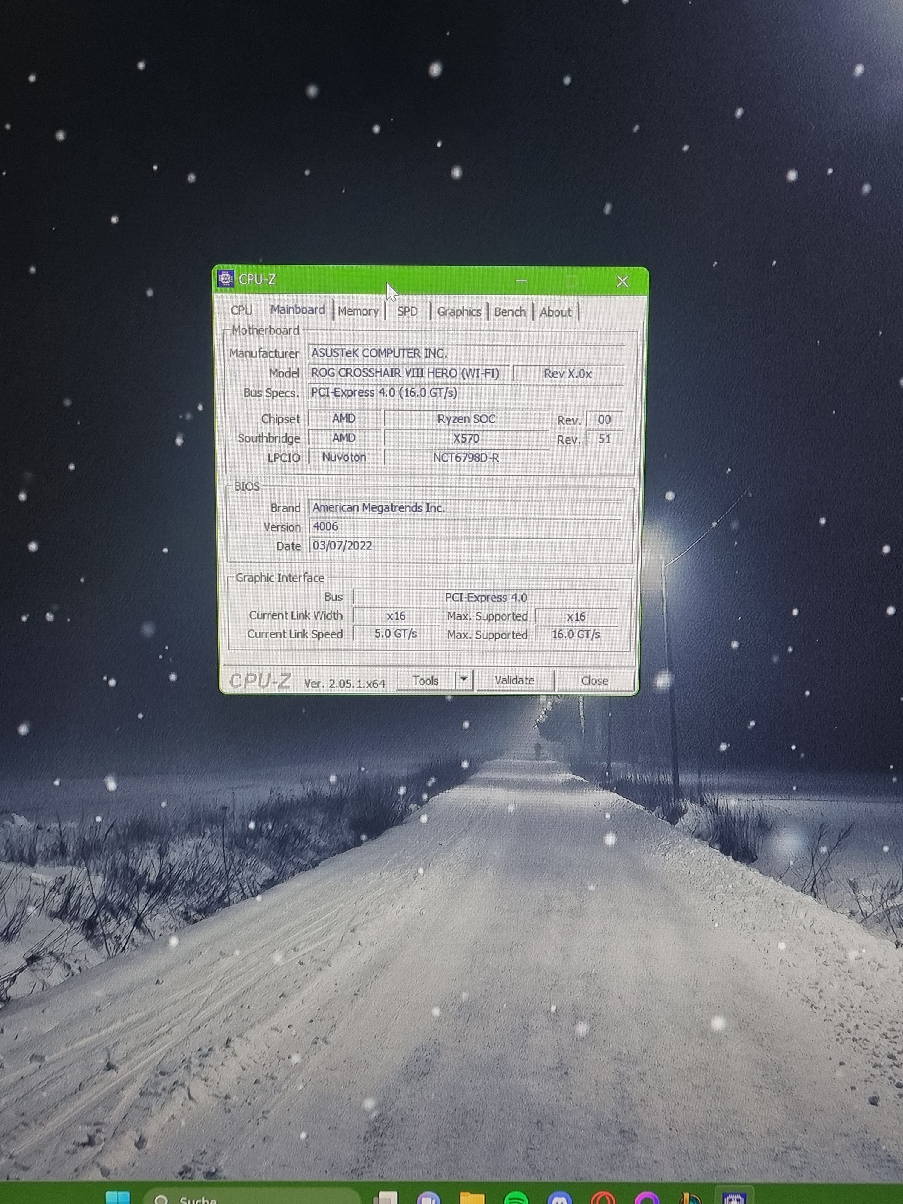

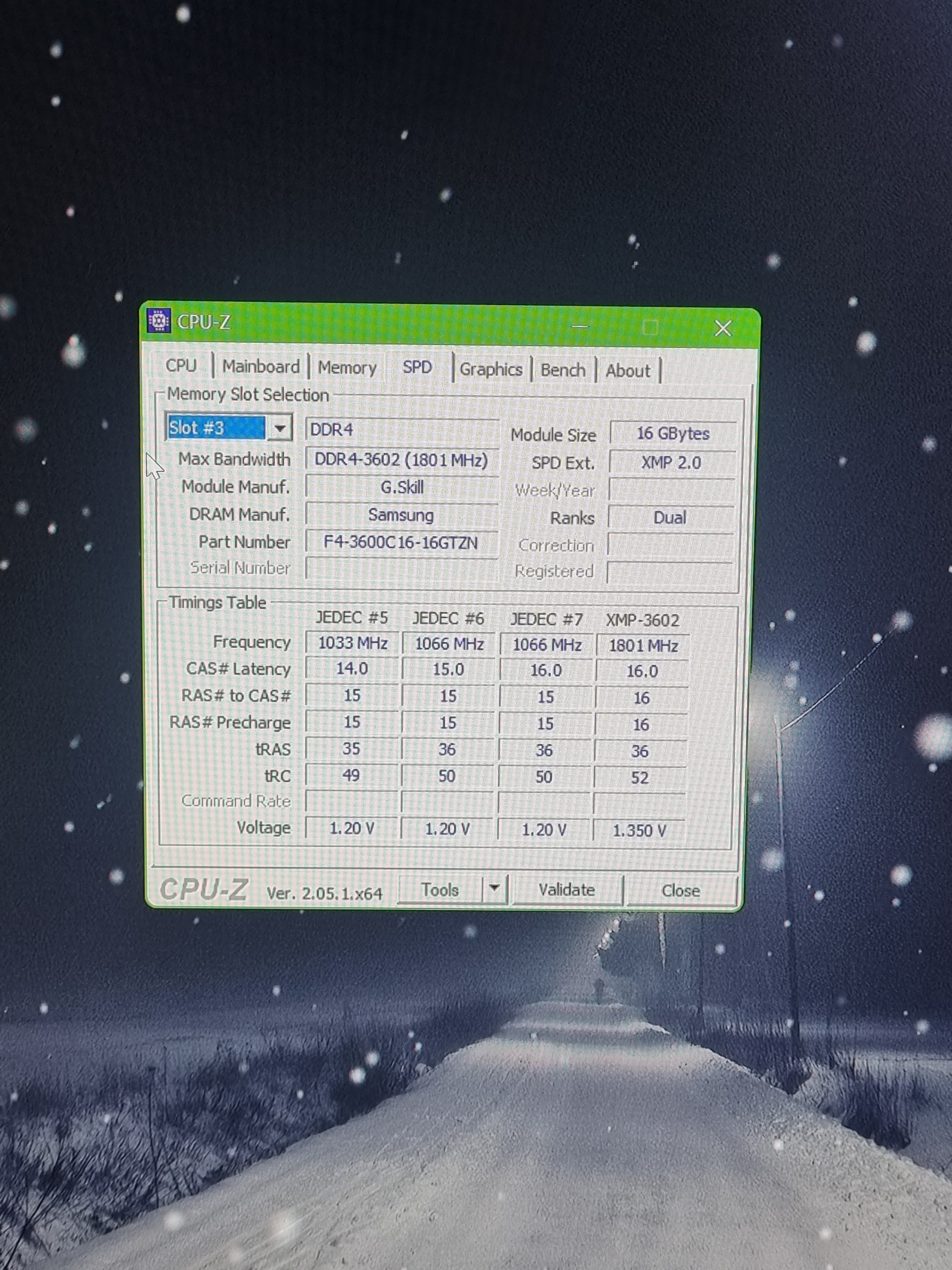

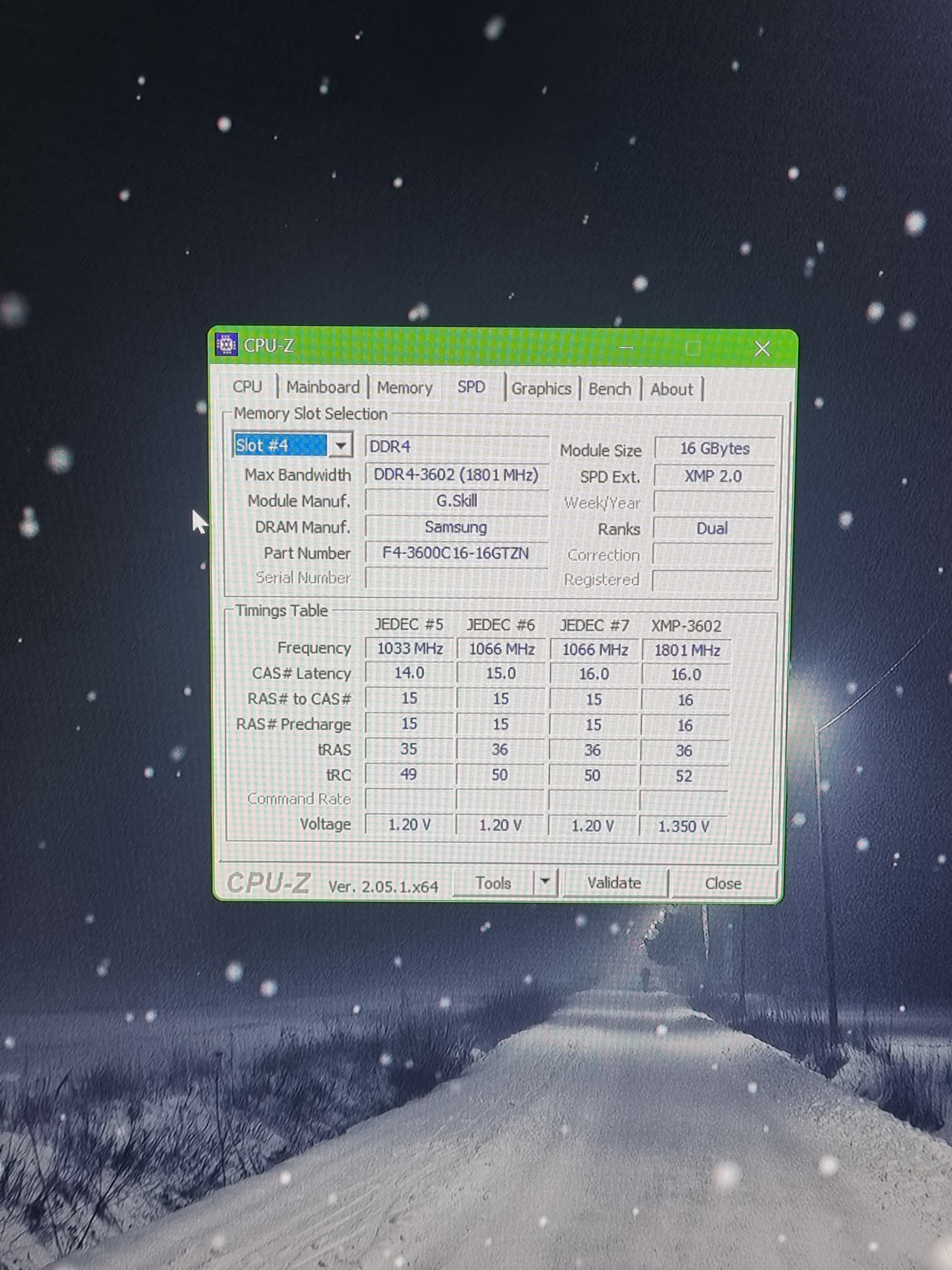

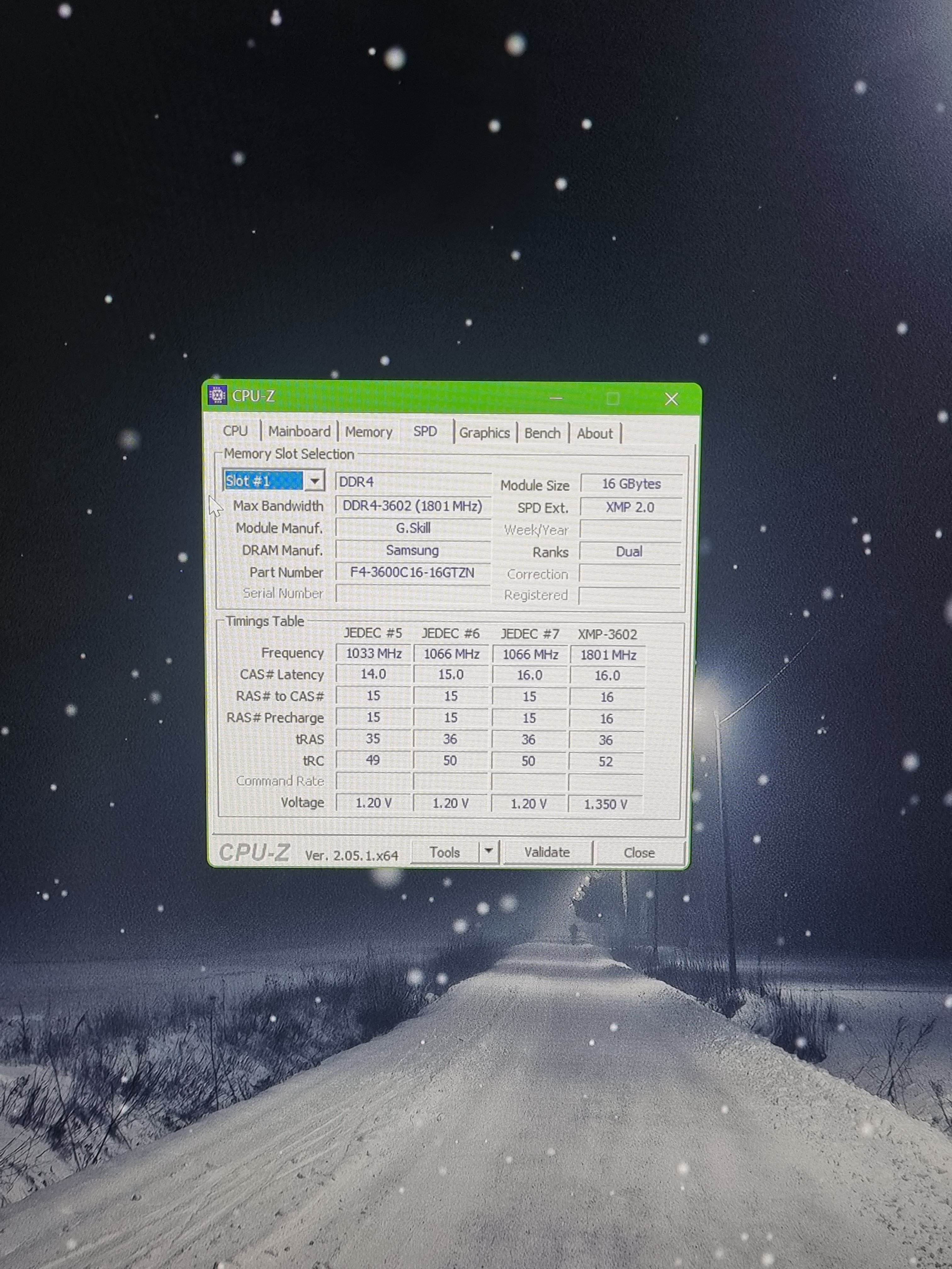

Bitte CPU-Z aktualisieren und dann Schreenshots vom Reiter Mainboard sowie SPD reinstellen, bei SPD bitte von allen vier Modulen.
Wenn das 3600er RAM ist dann wird DOCP mit 3600 und vier Modulen nicht funktionieren, nach Aktivierung von DOCP den Speichertakt manuell runtersetzen auf 3200

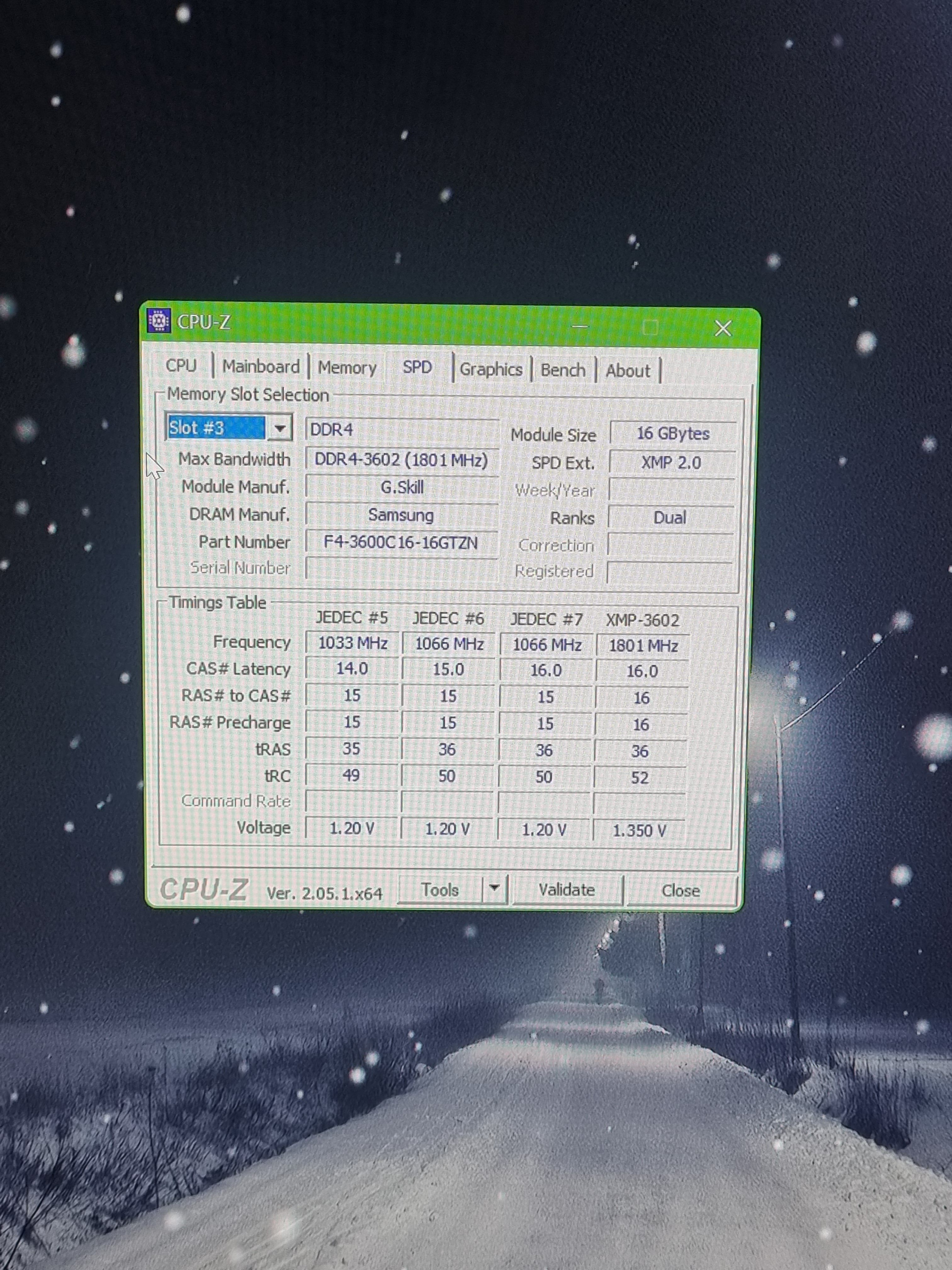

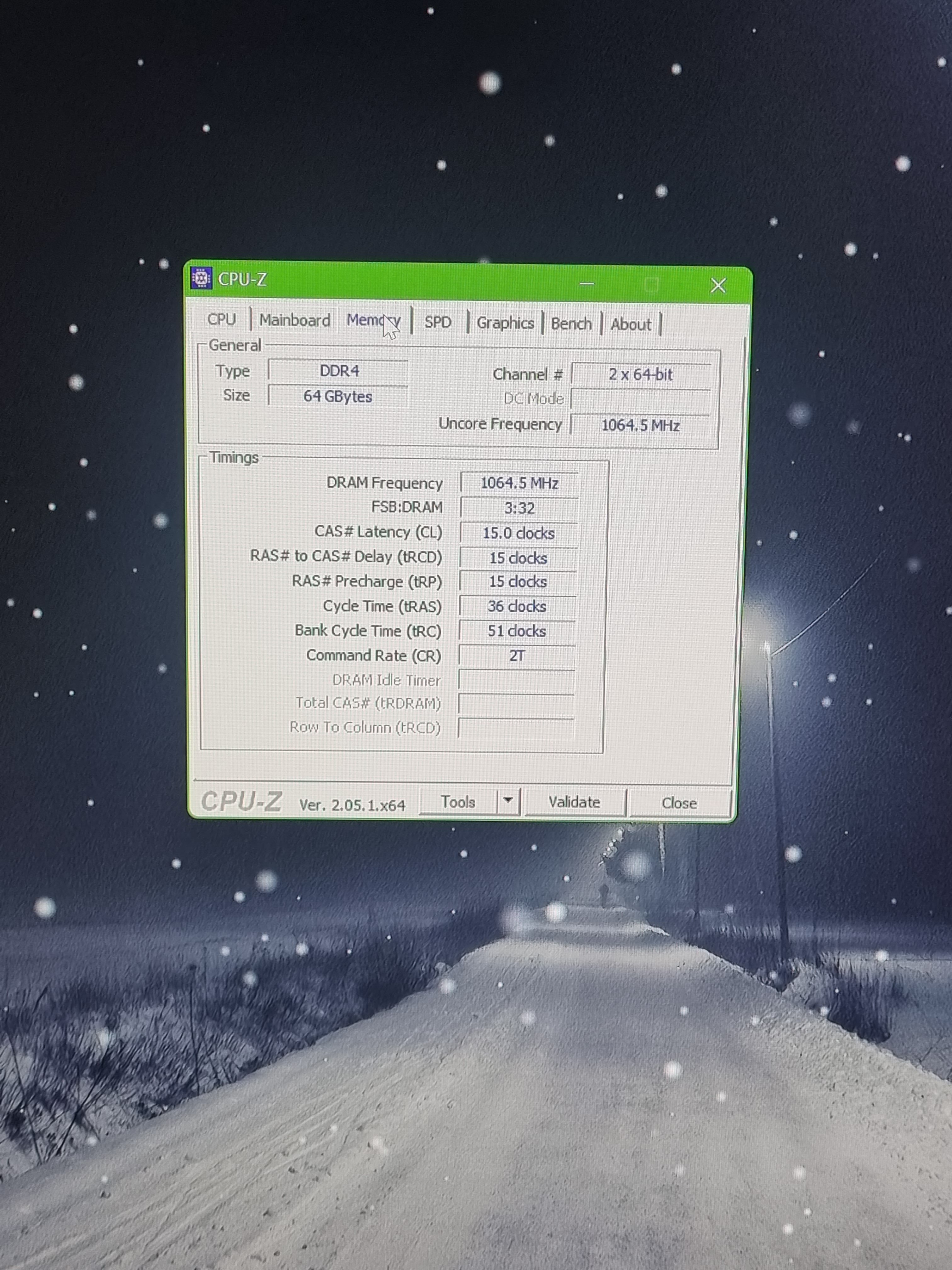

Hier einmal die Bilder.
Den Rest kann ich erst später machen. Was heißt XMP/EXPO?
