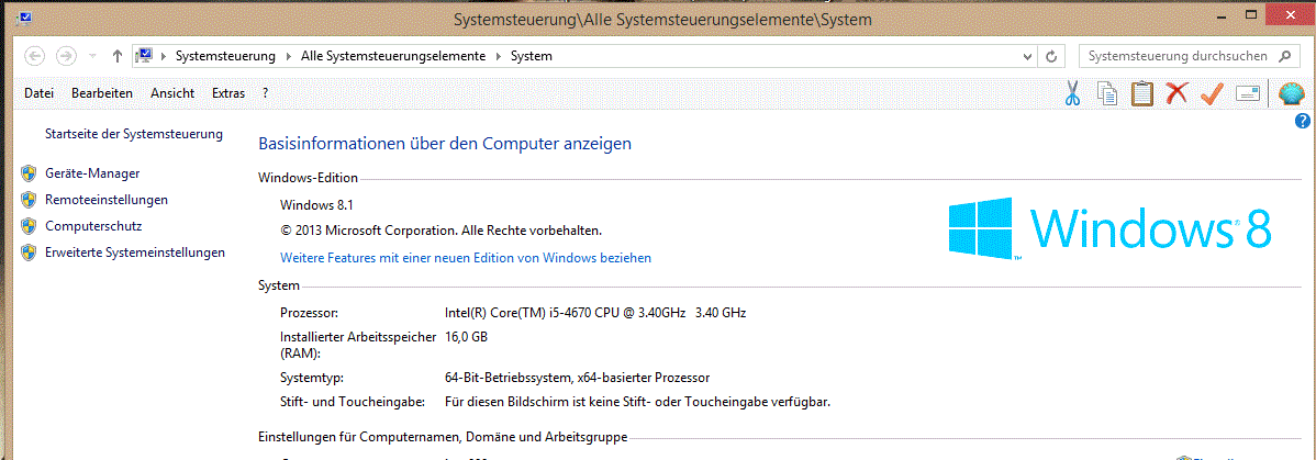

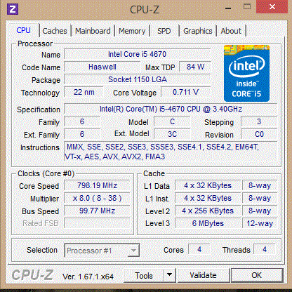

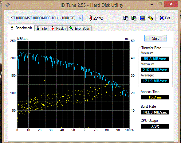

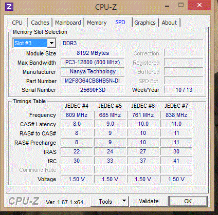

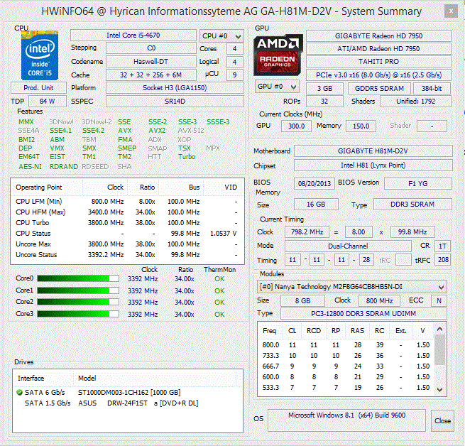

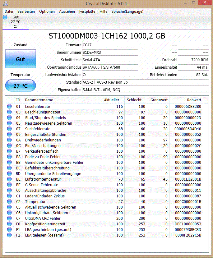

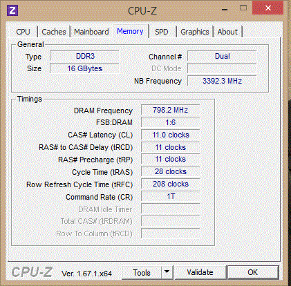

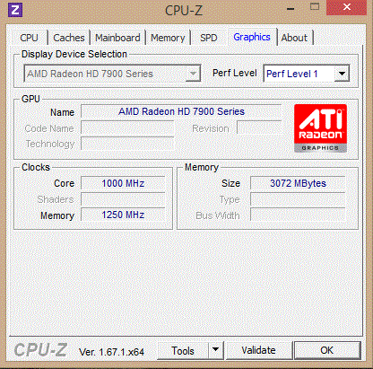

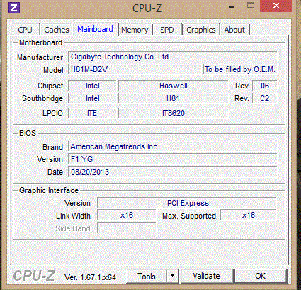

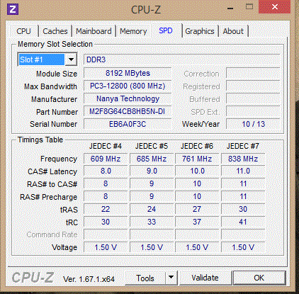

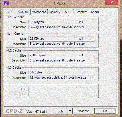

Ich habe das Problem das mein PC trotz Neuinstallation von Windows 8.1 gerade beim starten von Anwendungen und das öffnen einer Mail in Outlook 2010 bis zu 5 Minuten dauert das nervt mich total und ich kann nicht verstehen das solche einfache Aufgaben so lange dauern. Also ich will damit sagen das er nicht Optimal reagiert. Das müsste eigentlich etwas schneller von statten gehen. Bei Benchmarks habe ich ganz gute Werte und Games zocken läuft Mega Flüssig also da habe ich null Probleme. Ich füge mal Paar Infos und Screens ein. Vielleicht hat jemand einen Tipp.
PC:
Gigabyte Edition
Intel Core™ i5-4670 Quad-Core Turbo 3.8 GHz
Motherboard Gigabyte GA-H81M-D2V mATX
RAM 16384MB 1600MHz DDR3
Grafik AMD Radeon HD 7950 Overclocked ( 1 GHz) Grafik, 3 GB DDR5
1 TB HDD Sata 3
Netzteil: 500 Watt 80+ Silver / BeQuiet! System Power 7

Ultra Boot = disabled versucht ?
NUR zwei RAM-Module und das BIOS auf "default" gesetzt ? ( die richten RAM-Bänke verwenden)
Anschließend DATUM / Bootreihenfolge / SATA-Mode überprüfen / einstellen -

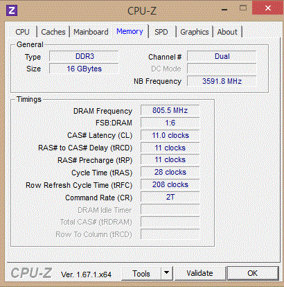

COMMAND Rate im BIOS auf "2T(N) stellen > zumindest bei 16Gb-RAM - (1T/2T Memory Timing)
ich habe jetzt die Command Rate auf 2 gestellt hat leider überhaupt nichts gebracht. Auch habe ich im Bios die Sata Einstellungen geprüft mehr als zwischen IDE und AHCI Mode kann man nicht einstellen es steht auf AHCI mode. Ja ich bin echt ratlos. Also so langsam wie bei mir wenn es denn die Interne HDD ist kann auch nicht sein.

RAMs auf "1333" (667) versuchen (DDR3-Module)

RAM Einstellungen auch geändert hier auch keine Unterschiede.

ich habe gerade zufällig gesehen das es für meine HDD ein Firmwareupdate gibt bringt das was?
Hast du mal sicherheitshalber deine Festplatten mit einem Herstellertool geprüft. Defekte Sektoren verursachen solche Phänomene ganz gern. Beim Firmwareupdate Backup der Daten nicht vergessen. Steht bei dem Firmwareupdate eine Readme oder ähnliches drin - eventuell ist da etwas bekannt?
meine Festplatte war nicht mehr ganz ok. Habe jetzt eine neue rein gemacht aber es ist nicht besser geworden kann kaum arbeiten und sobald irgendwas die Festplatte beansprucht reragieren die Anwendungen nicht mehr also so kann man kaum arbeiten.
