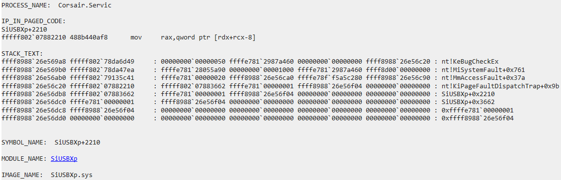

Kurz und Knapp. Sobald ich mit der oben genannten Hardware, alles auf default, kein direktes übertakten, nur Ram auf 6000 CL 30 und sonst alles auf Standard im Bios (1,4 Volt auf auto mit EXPO), bekomme ich beim Spielen (aktuell Arc Raiders) friert das Bild ein und es gibt einen Neustart.
Temperaturen sind alle in Ordnung. Anbei eine Hwinfo File die den letzten Crash aufgenommen hat. Und die Bluescreen Windows Datei.

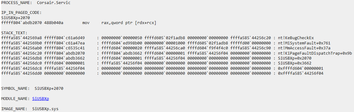

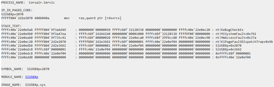

Kann leider die Bluescreen Datei hier nicht hochladen, nur die txt?

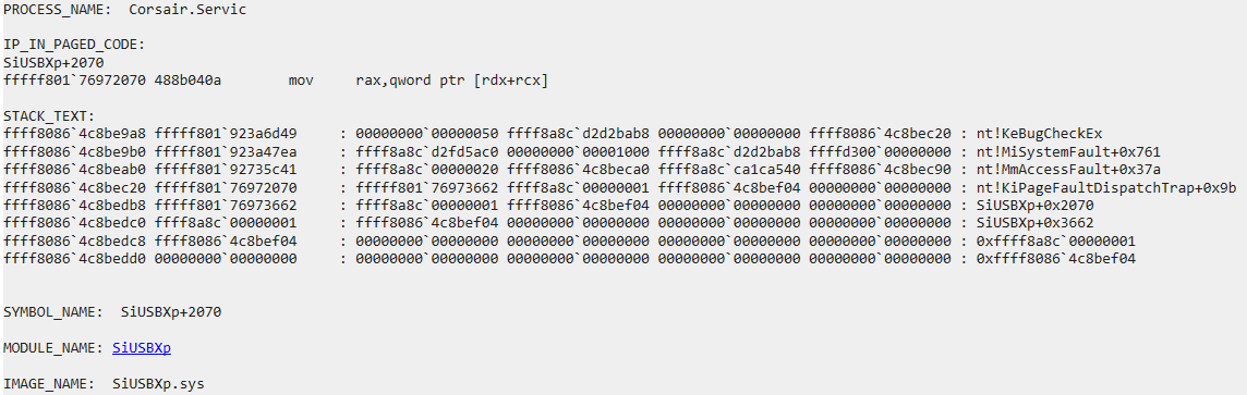

PAGE_FAULT_IN_NONPAGED_AREA ntoskrnl.exe

Corsair iCUE oder Link installiert?
https://forum.corsair.com/forums/topic/133881-corsair-link-causing-bsod/
https://forum.corsair.com/forums/topic/129923-corsair-link-4-crashing-windows-10-pro/

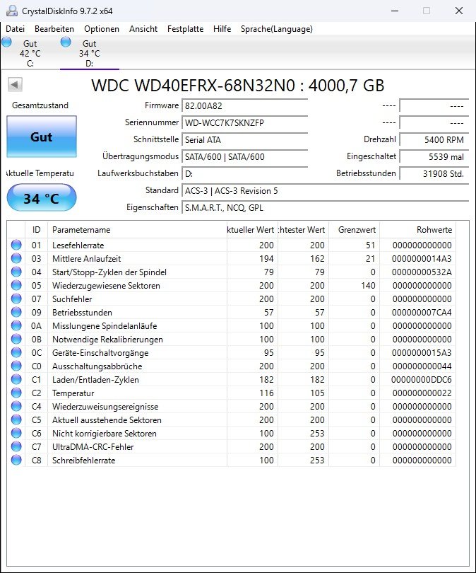

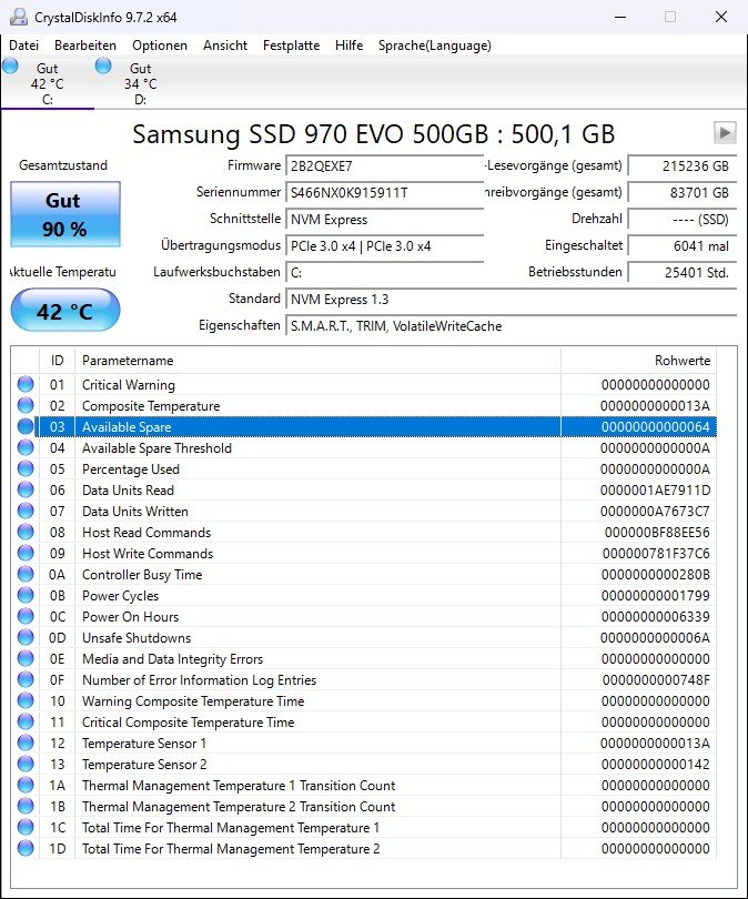

Wo bin ich hier schrieb:
Ja Corsair Icue ist installiert. Link nutze ich nicht. Nur Standard Icue.
Ich habe die HS Max 80 Pro Kopfhörer, H 115I Pro AIO, Scimitar RBG Elite und das Keyboard K 70 Rapidfire RBG.
Im Gerätemanager ist alles in Ordnung. Alles installiert und auch keine Fehler.
Anbei die SSD und HDD.
Alle identisch.
Deutet also alles in Richtung iCUE. Wenn du es nicht brauchst, dann weg damit.
Wenn du es brauchst, stelle zunächst sicher das alles Uptodate ist (auch BIOS) und schau ob es läuft. Wenn nicht dann wohl besser an Corsair direkt wenden (z.B. hier: https://help.corsair.com/hc/de/requests/new).

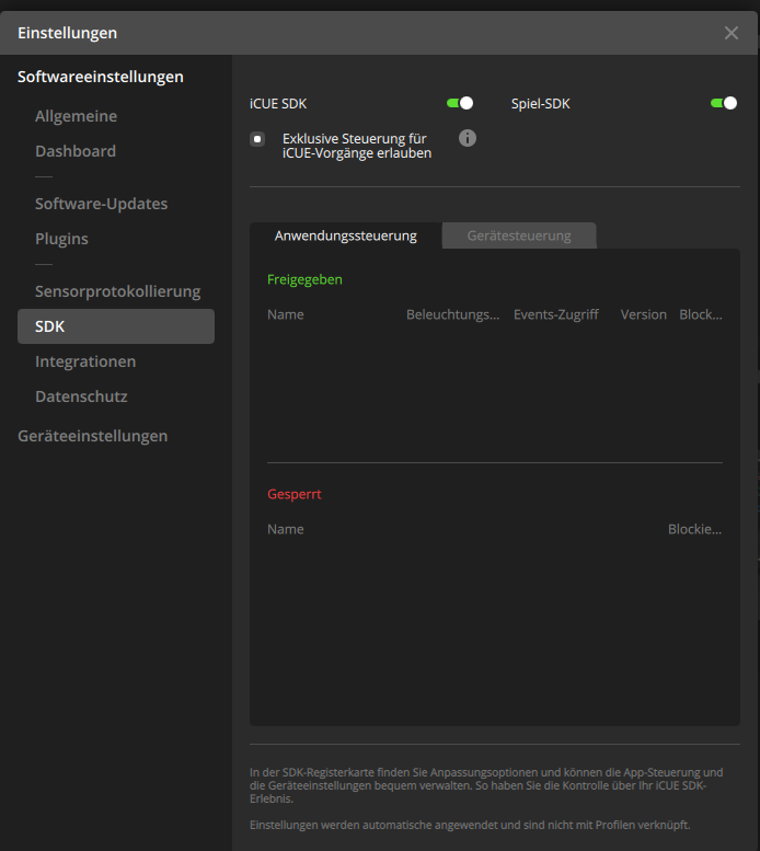

Ansonsten hab ich das mal ausgeschaltet aber sollte keine Reboots auslösen? Siehe Anhang
Und natürlich ist alles Up2date in der Icue Software.

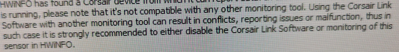

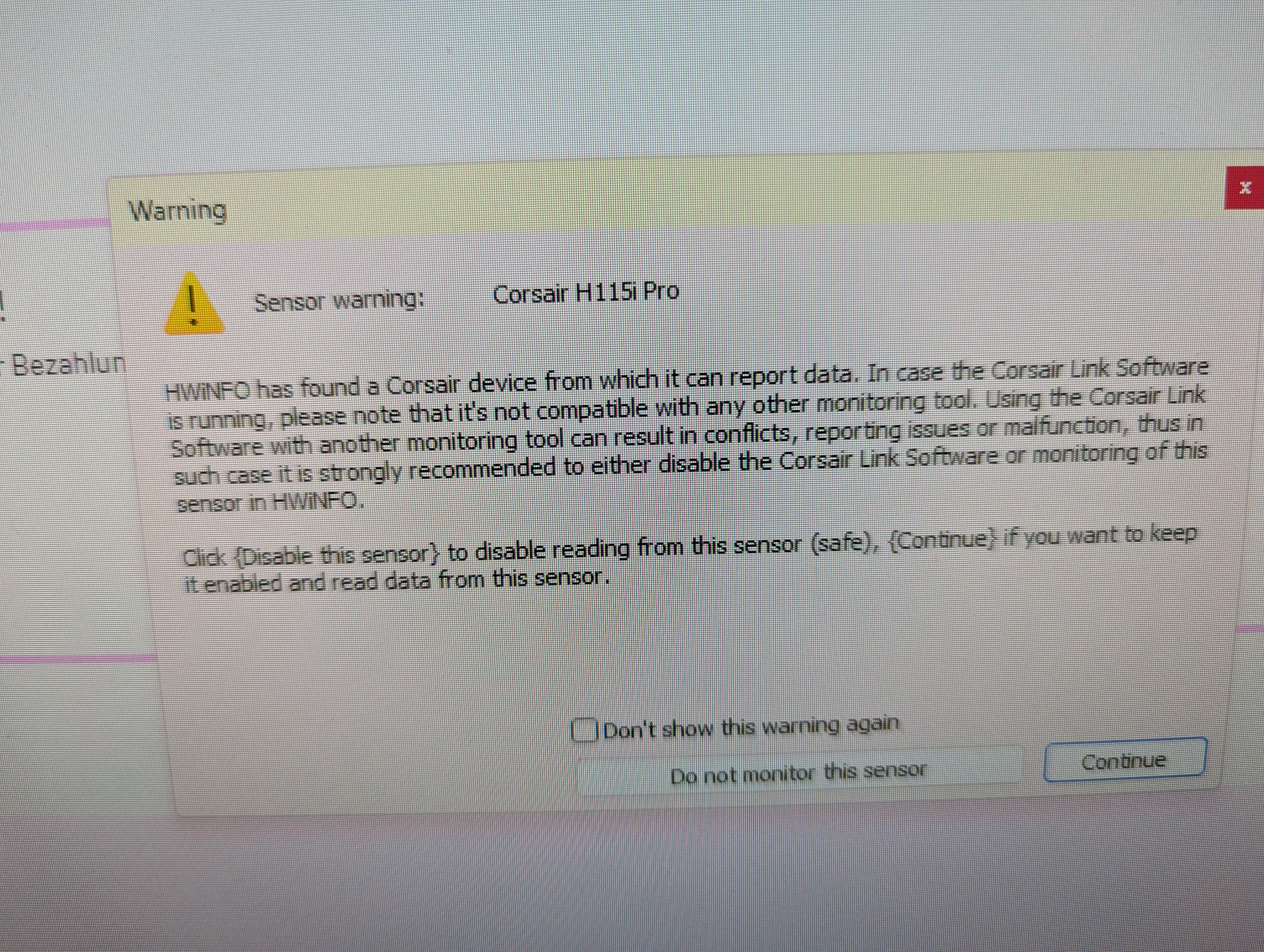

So hab jetzt Windows neu installiert. Bios Default. Hwinfo für temps laufen. Allerdings ist mir dort ein Fenster aufgefallen, dass ich vermutlich nicht so ernst genommen habe. Anbei der Screenshot. Ich hatte die Corsair AIO in hwinfo definitiv aktiv und hwinfo auch immer beim Spielen laufen. iCUE natürlich auch. Hoffentlich lag es daran. Was meint ihr? Hab's jetzt natürlich nicht getracked.

Okay letztes Update ist positiv.
Konnte jetzt ca. 3 h durchzocken ohne Reboot und stand auch 2h afk in der Shooting Range in Arc Raiders bzw. war im Menü und keine Probleme gehabt! Nach ca. 15 Reboots am Wochenende eine Wohltat.
Also Windows Neuinstallation, Hwinfo die Pumpe nicht getrackt (siehe Screenshot oben) lag vielleicht echt daran?!
Ansonsten hab ich wie immer Icue drauf, allerdings dort keine Profile etc geladen, nur die Standardeinstellungen. Und Bios eben alles auf Default bis auf Ram 6000 CL 30 1.4 Volt, alles auf Auto.
Kann gut sein, dass die sich in die Quere kommen, ja. Steht ja auch in der Warnmeldung, dass man nur eines der Programme laufen haben sollte.
Wofür brauchst du dauerhaft HWiNFO?
Aber du hattest wohl Glück, dass das ein reines Softwareproblem ist und keine Hardwareinstabilität.
