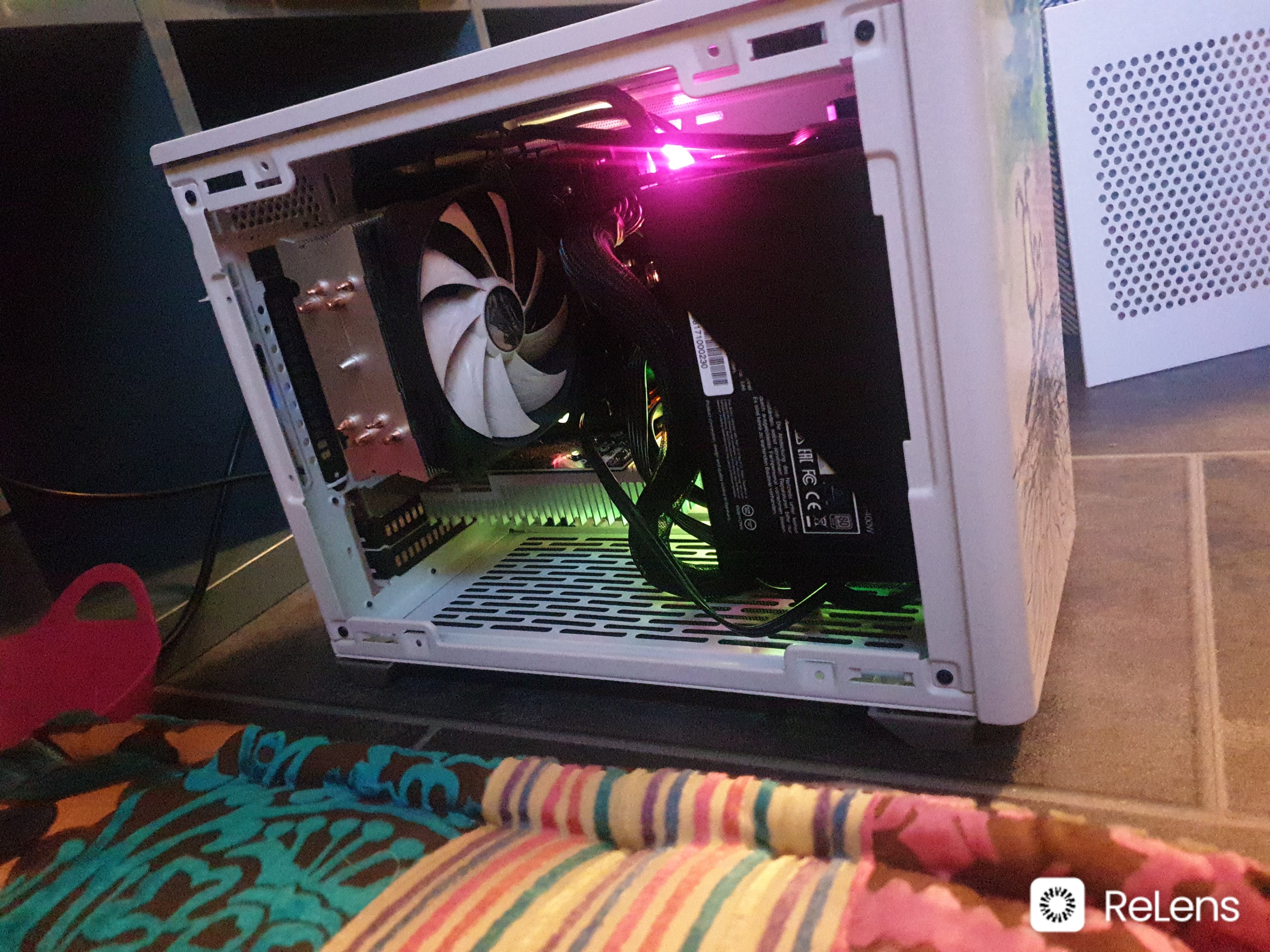

ich habe mir vor kurzem einen gebrauchten PC gekauft und stehe nun vor einem Problem. Hier die Hardware(OS Windows 11 alle updates und aktuelle Treiber von nvidia):
  • Ryzen 2700x
  • Cooler Master Kühler (genaues Modell unbekannt)
  • ASUS x470 ITX (ROG Strix I-Gaming, neuestes BIOS)
  • Corsair 32 GB DDR4-3000 MHz
  • Be quiet! 400 Watt Netzteil, inzwischen gewechselt auf Corsair 750 Watt
  • Nvidia GT 1030
  • Gehäuse: Cooler Master NR200
  • Crucial 512 GB SSD
Zu meinem Problem:
Der PC startet neu, sobald ich ein Spiel starte, und das meist nach 1-2 Minuten. Zuerst vermutete ich, dass das 400 Watt Netzteil zu schwach ist, daher habe ich es auf ein 750 Watt Netzteil von Corsair getauscht. Leider besteht das Problem weiterhin.

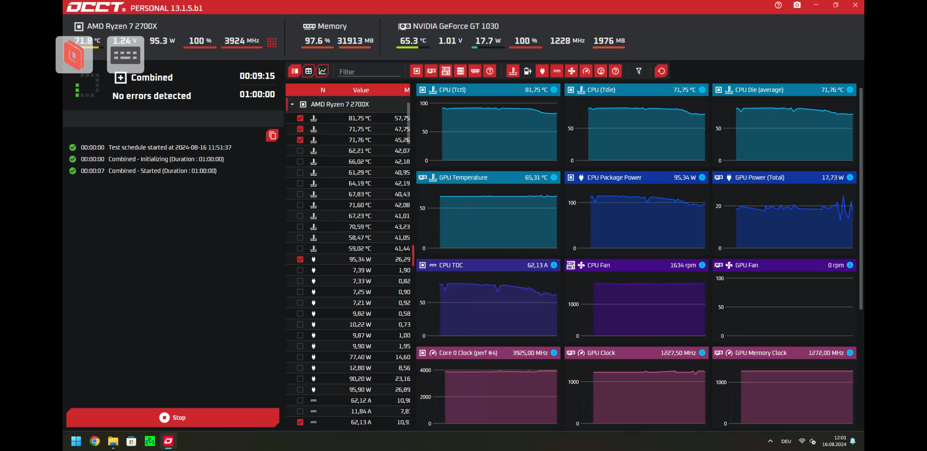

Anschließend habe ich einen Stresstest mit OCCT durchgeführt, inklusive des kombinierten Tests. Alle Tests liefen über eine Stunde ohne Abstürze oder Fehler durch. Ein Kern erreicht dabei zwar kurzzeitig 90 Grad, aber die Temperaturen scheinen insgesamt in Ordnung zu sein.

Beim nächsten Mal gleich fragen kommen.. am besten vor dem Kauf..
Denn die GT 1030 ist sehr langsam und benötigt keinen extra Strom Stecker.. somit wird auch das Netzteil nicht wirklich belastet..
Also Gaming PC ist das nicht Gerade.
Temperatur der CPU checken..
Man sieht im Verlauf das sie sehr warm wird... Kühlung überprüfen... Wärmeleitpaste erneuern.

Und die Temps, sind viel zu hoch von der CPU oder ist das während des Stresstests? Dann sind sie ok.
Was hat er im Idle für Temps?
Und wenn du da eine 4070 reinballern willst und ein 5950 oder eben eine andere CPU, dann kannst du dir gleich noch ein anders Gehäuse kaufen, denn da passt das alles nicht rein. Was ist denn für ein komisches Ding?
Da kommt ja gar kein Airflow zu Stande, das ist ein Backofen!

Bist du sicher, dass du die in das Gehäuse bekommst?
Mit 22cm (das ist schon sehr schwer zu finden) bis 33 Zentimeter musst du rechnen. Eher länger nehmen, damit der Kühler ordentlich ist. So grob 26cm würde ich sagen.

Aber das Gehäuse ist halt auch gar nicht optimal, weil es deutlich in der Wahl der Grafikkarte einschränkt, und das Hitzmonster dann da unten eingequetscht wird.
