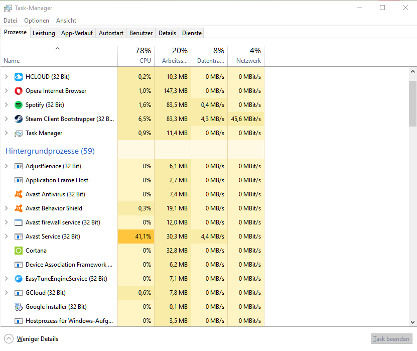

Hab hier mal einen Screenshot vom Task-Manager CPU Auslastung schwankt wie gesagt im Idle also nur mit Browser,AntiVirus und Spotify offen hoch bis zu 90%, Avast nimmt davon meist fast die Hälfte, sprich CPU Auslastung 80% = Avast 40%
Gehe mal davon aus dass dies nicht normal ist?

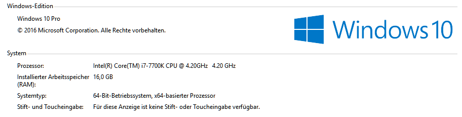

Oh mir ist gar nicht aufgefallen dass mein Windows auf 32Bit läuft... Upps. Na gut dann werd ich das mal neu aufsetzen schätze ich, danke für die Antworten. :)
Hab jetzt nochmal nachgeschaut und gesehen dass mein OS auf 64Bit basiert, Freunde sagten mir dass Steam,Spotify etc. bei ihnen auch im Task-Manager als 32Bit angezeigt wird. Das scheint also nicht das Problem zu sein

Avast verträgt sich manchmal einfach nicht gut mit Systemen teste es bitte einfach mal ohne ... Windows Defender + Brain.exe reicht in der Regel auch aus ( wobei ich natürlich immer grundsätzlich ein wirksames AntiVir empfehle) also Avast deinstallieren neu starten und dann sehen wir weiter
Ps neben der Tatsache das du schon offensichtlich die 64 Bit Version nutzt laufen da ne Menge 32 Bit Programme
Okay ich werd's mal runterschmeißen. Danke dir. Ja aber komischerweise ist das bei allen die ich gefragt habe genauso, werden bei euch solche Prozesse als 64Bit angezeigt? (Also Steam,Spotify,etc.)
Also zumindest Steam habe ich und da ist bei mir auch 32bit im Taskmanager zusehen
wie kannst du denn auf 78% auslastung im idle betrieb kommen? ist das ein kurzer sprung gewesen oder ist das normal?
