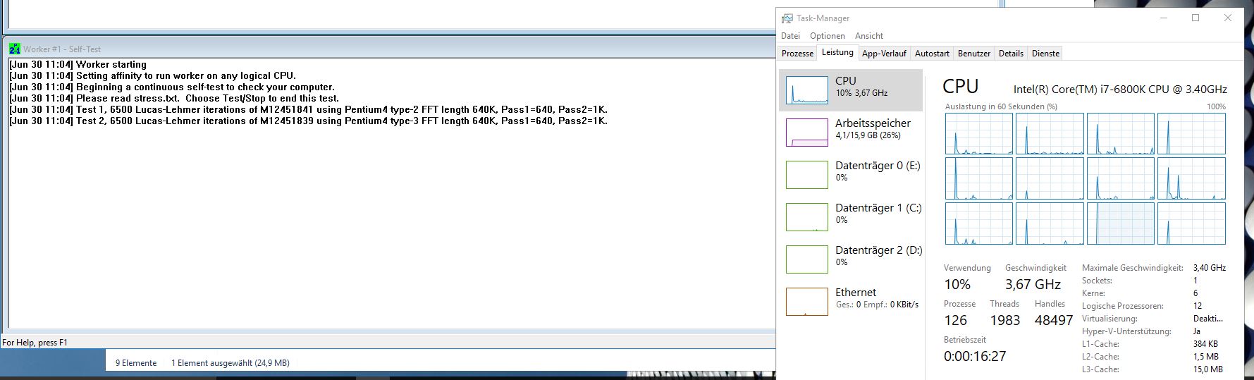

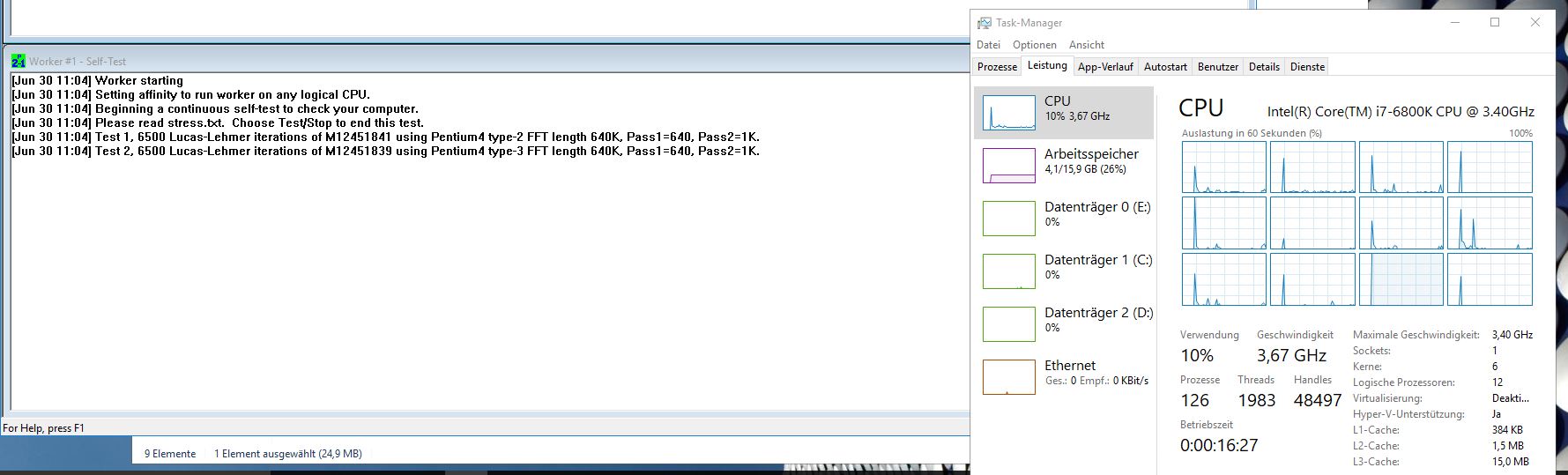

Wenn ich Prime95 mit nur einem Thread laufen lasse, wird im Taskmanager auch nur ein Kern (Ein Thread. Habe 6 Kerne und mit HT 12 virtuelle Kerne) zu 100% ausgelastet, und der Rest idelt nur rum.
Und eigentlich soll Prime auch per Kern testen und nicht den Durchschnitt auf mehrere Kerne, wie soll man den sonst die Stabilität eines Kernes bei 100% Last testen, wen die Last verteilt wird und der Kern nur ~25% erreicht?
Irgendwie finde ich die ganze Sache seltsam :P
