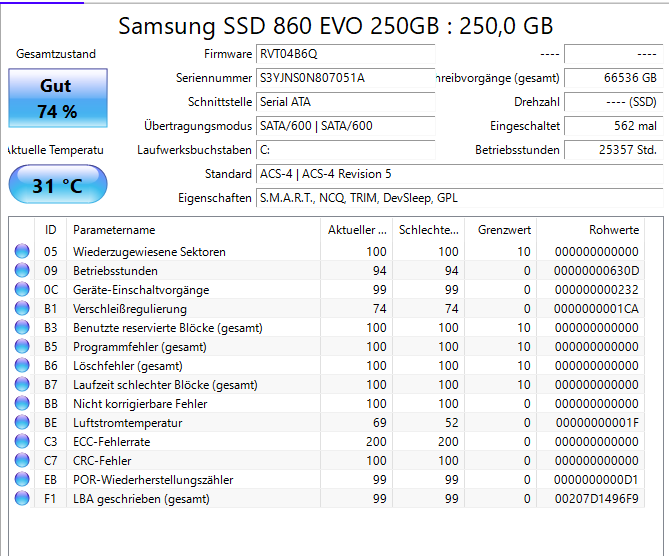

Moin ich habe heute meinen pc auf am5 upgegradet und seitdem habe ich nur kopfschmerzen. Der Pc laggt schon bei niedriger Auslastung (Verzögerung im desktop, Maus stottert extrem, Programme schließen/stürzen ab, Sound kackt ab) Auch 3dmark Timespy ist unmöglich auszuführen da er sich sofort schließt. Cpu Temperatur ist im Normalbereich (50-70) grad. Ich habe irgendwie die ssd im verdacht da sobald ich irgendwas öffne sofort immer irgendwas anfängt zu hängen sobald die datenträgerübertragungsrate hoch geht. die hat jetzt auch schon 25000 stunden aufm buckel.. ich weiß nicht ob das viel ist.

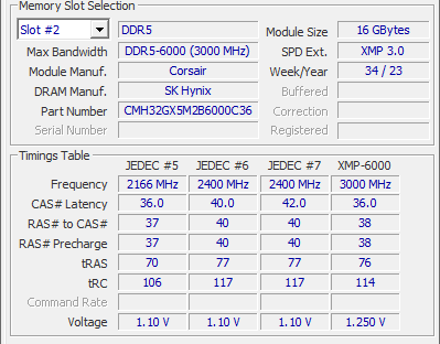

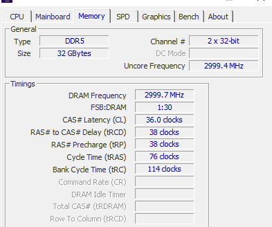

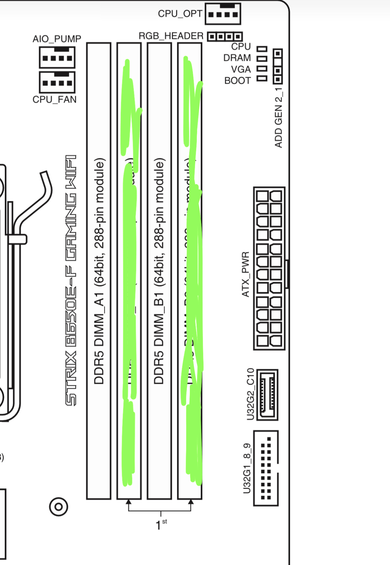

In welchen Bänken stecken denn die 2 Module?
Da steht, du hättest nur 2x32Bit Kanäle, das müsste mit dualchannel und 2 Modulen bei ddr5 aber 4x32Bit sein!
Das zeigt CPU-Z schon seit einer Weile so "falsch" an für AMD, das liegt am Programm.

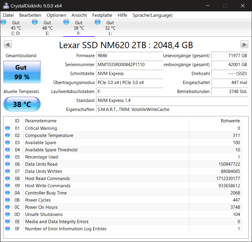

Ich habe gestern über ein Programm von nem Kollegen wo ich leider den Namen vergessen habe die ssd getestet… Also irgendwas mit den Zylindern und der Haltbarkeit. Die war bei 75% Lebensdauer und die Zylinder waren exzellent bis sehr gut. Meinst du das?
Ich meine Crystal Disk Info
so z.B.

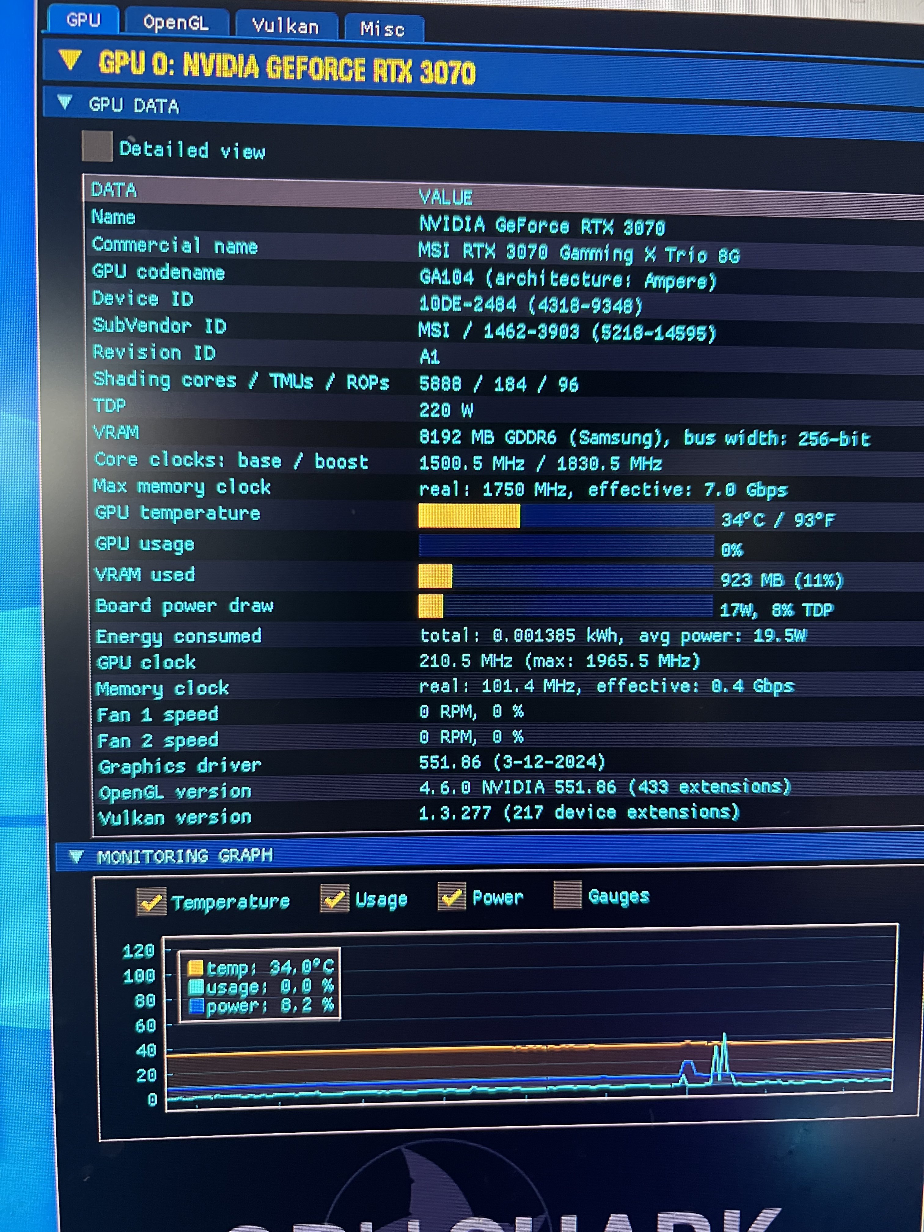

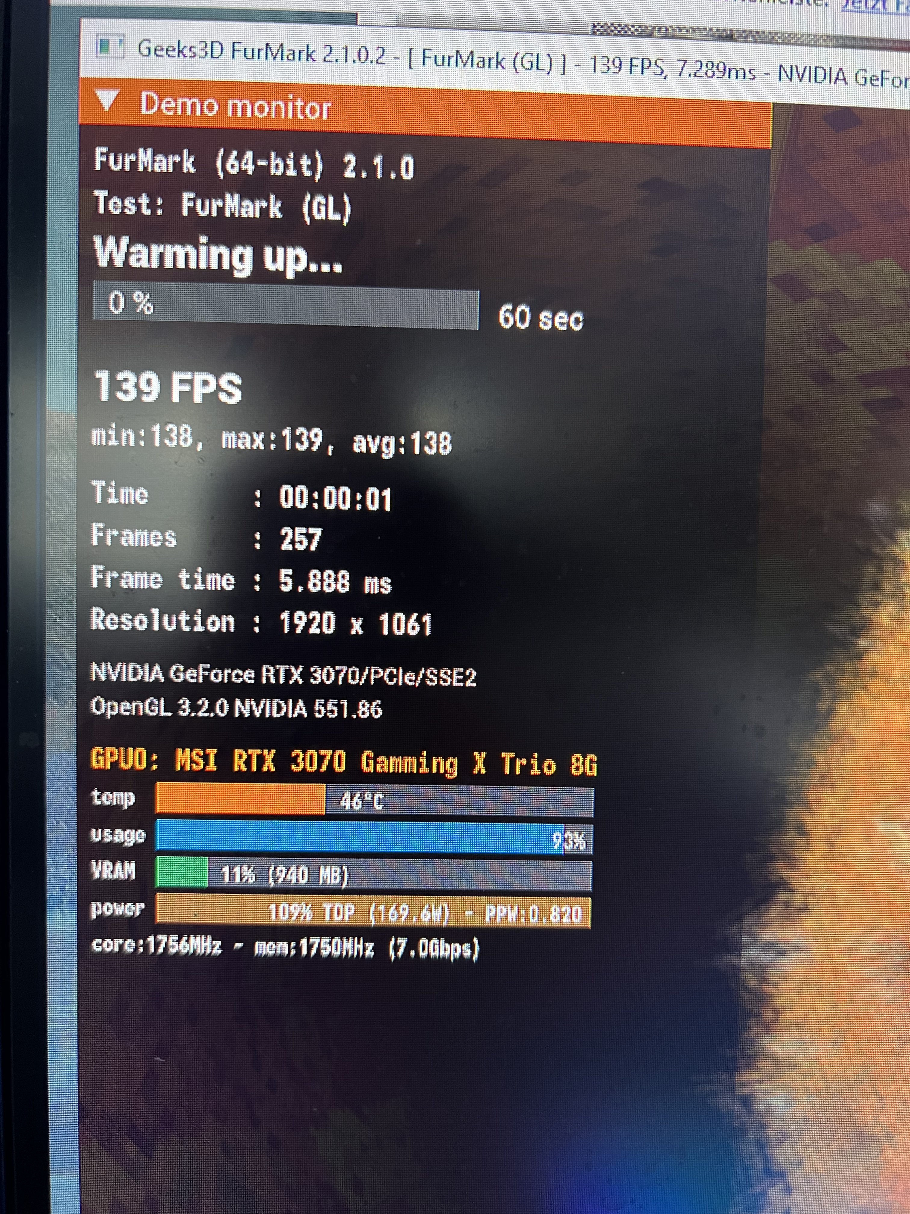

Habe jetzt alles neu aufgesetzt soweit funktioniert auch alles, cinebench läuft wie der Blitz. Allerdings habe ich diesmal nen furmark gpu Test laufen lassen und der ist auch wieder direkt am Anfang wo die Leistung hoch ging abgeschmiert. Das Bild habe ich nach dem crash gemacht da einfach alles stehen geblieben ist. Kann man damit andere Sachen ausschließen und sagen es liegt zu 100% an der gpu?
