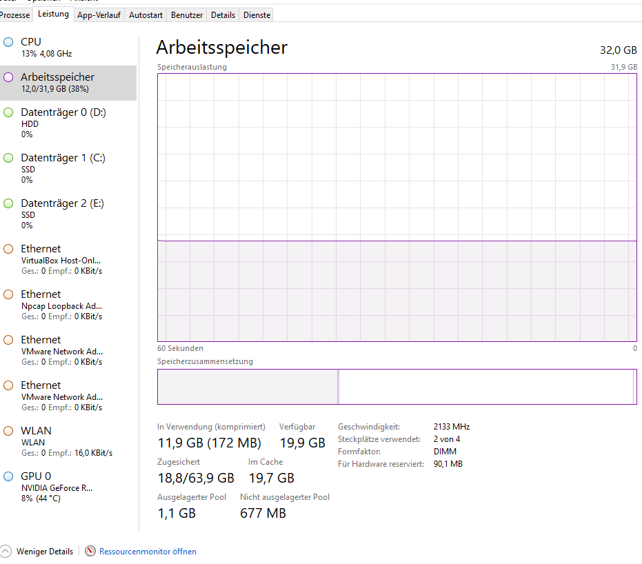

Mein Ram ist schon ausergewöhnlich ausgelastet dafür das ich gerade nur Chrome und Discord offen habe. Er liegt bei 38% belastung was schon 12gb wären. Ich hatte auch schon öfters Ram probleme weswegen der pc nicht gestartet hatte und nur die Dram led geleuchtet hat. ich habe 2x 16gb und 2x0gb corsair vengance rgb pro. Die 2x16 sind auf slot 2 und 4. nach der Dram fehlermeldung habe ich ihn dann auf 1 und 3 gesteckt was man eigentlich ja nicht macht. Ab dann ging wieder alles bis das problem wieder kam und ich es zurück auf 3 +4 gesteckt hatte und jetzt funktioniert alles seit längerer zeit wieder.

In welcher Konfiguration lief der RAM? Stock, XMP, sonstiges OC? Du solltest die Riegel unbedingt zurück auf DIMM 2 und 4 stecken, Single-Channel-Betrieb ist bei deiner Kiste eine Unverschämtheit.
Ansonsten ist eine Auslastung von 12 GB bei 32 GB doch komplett in Ordnung. RAM bringt nichts, wenn er nicht genutzt wird. Solange nichts überläuft, gibt's keinen Grund zur Sorge.

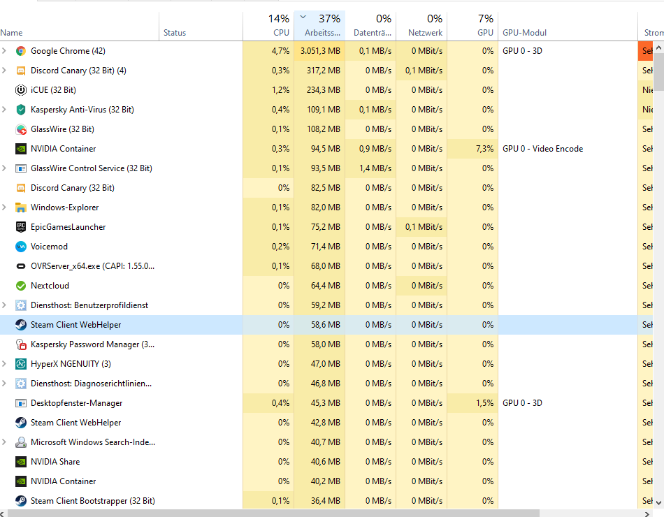

2x0gb ist halt ein fake ram. Das sieht besser aus wenn da 4 rgb riegel sind anstatt nur 2. tabs habe ich immer nur so max 10 die auch nicht wirklich leistung ziehen sollen offen. Das ist ein Bild von dem Taskmanager wenn es ruckelt. Game booster habe ich nicht da ich das bei meinem pc nicht wirklich brauche
Ok, Fake-Ram. Noch nicht von gehört. Irgendwann ist immer das erste Mal. Haben die Dinger denn Kontakt zu den Kontaktflächen der Slots? Wenn ja, probiere mal, ob es besser wird, wenn die Fake-Ram nicht eingebaut sind (bitte PC dafür ausschalten und vom Strom trennen, habe mal hier im Forum gelesen, dass jemand den Ram im Betrieb ausgebaut hatte...)
Der TaskManager sieht aber echt unauffällig aus. Vielleicht hat der Speicher einen weg, einen ausführlichen MemTest könnte man da empfehlen. Nicht, dass der Speicher defekt ist und das verursacht.
