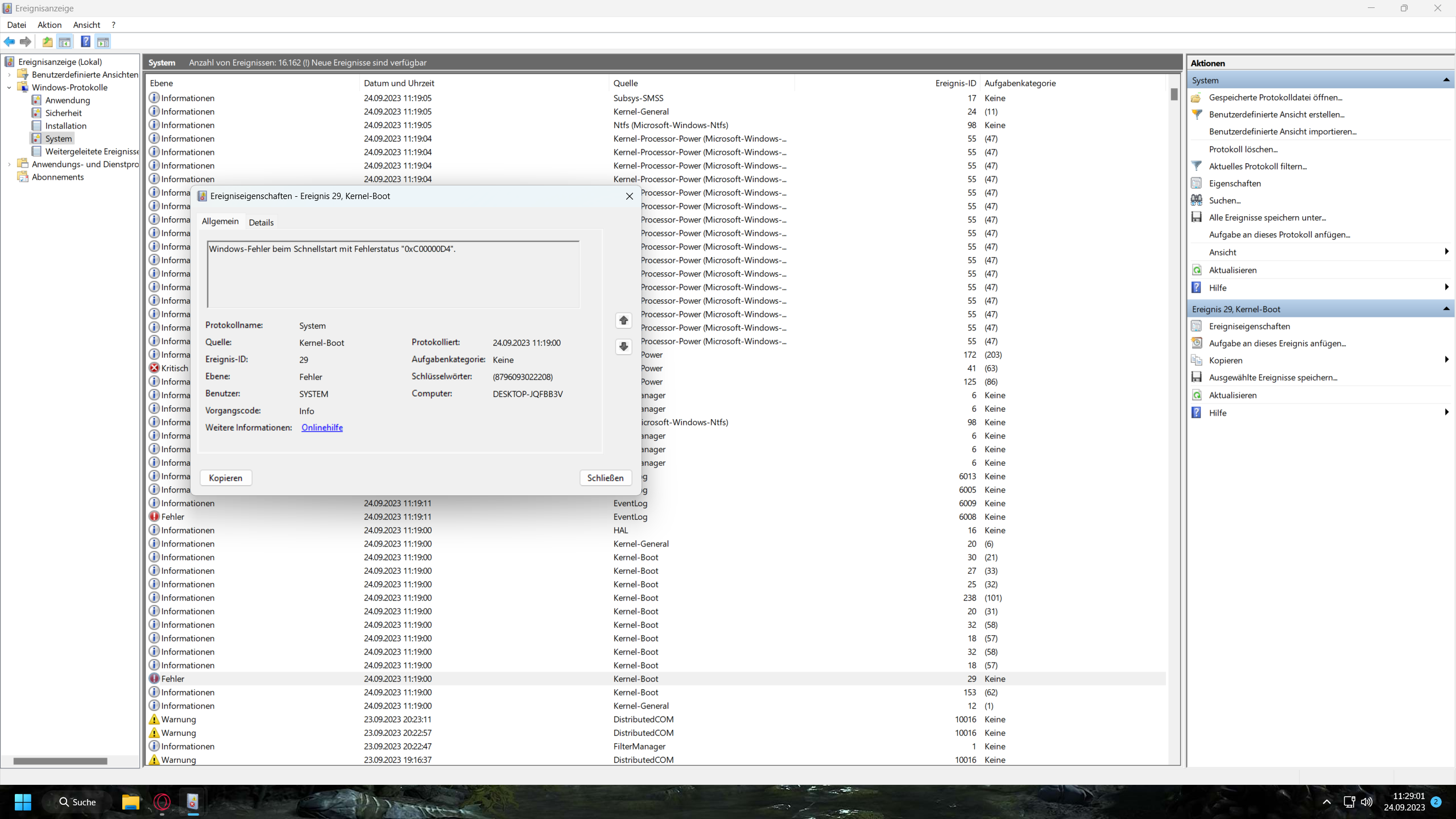

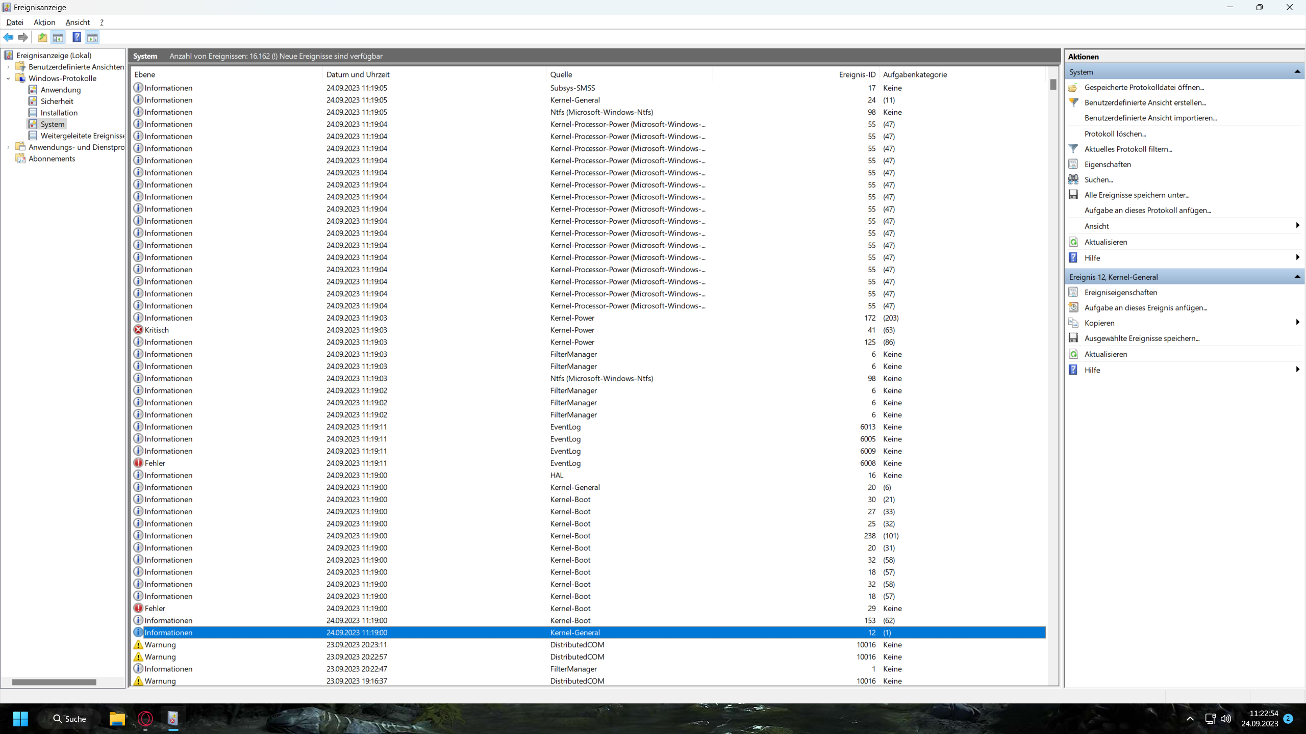

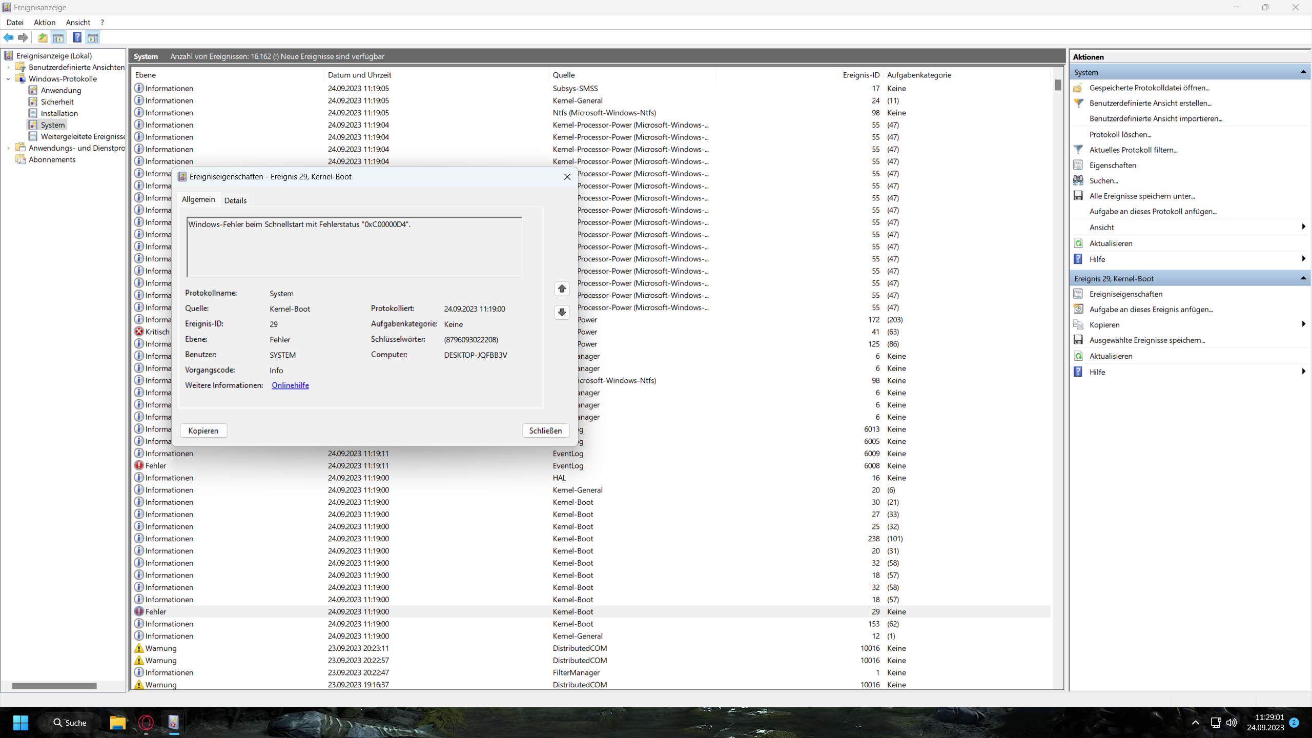

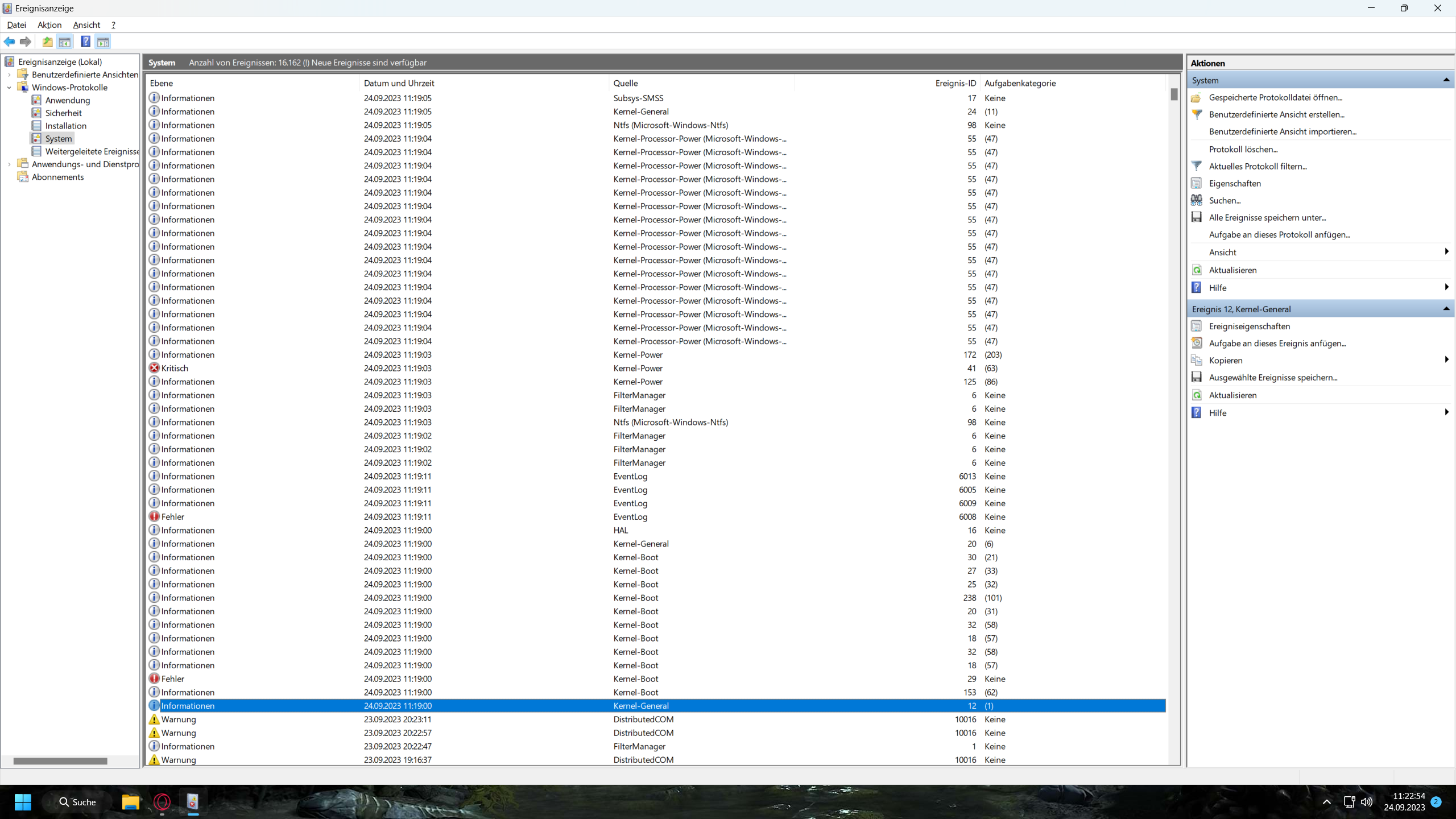

Also: Habe meinen PC gestern Abend ordnungsgemäß heruntergefahren und heute das erste mal um 11:19 Uhr gestartet. Fehler war direkt da, also bin ich als erstes in die EA gegangen und hab mal geguckt was da so los ist.
Gefunden habe ich als allererste Info, dass das System gestartet wurde, anschließ0end als drittes einen Fehler und zwar:
Kernel Boot - Windows-Fehler beim Schnellstart mit Fehlerstatus "0xC00000D4".

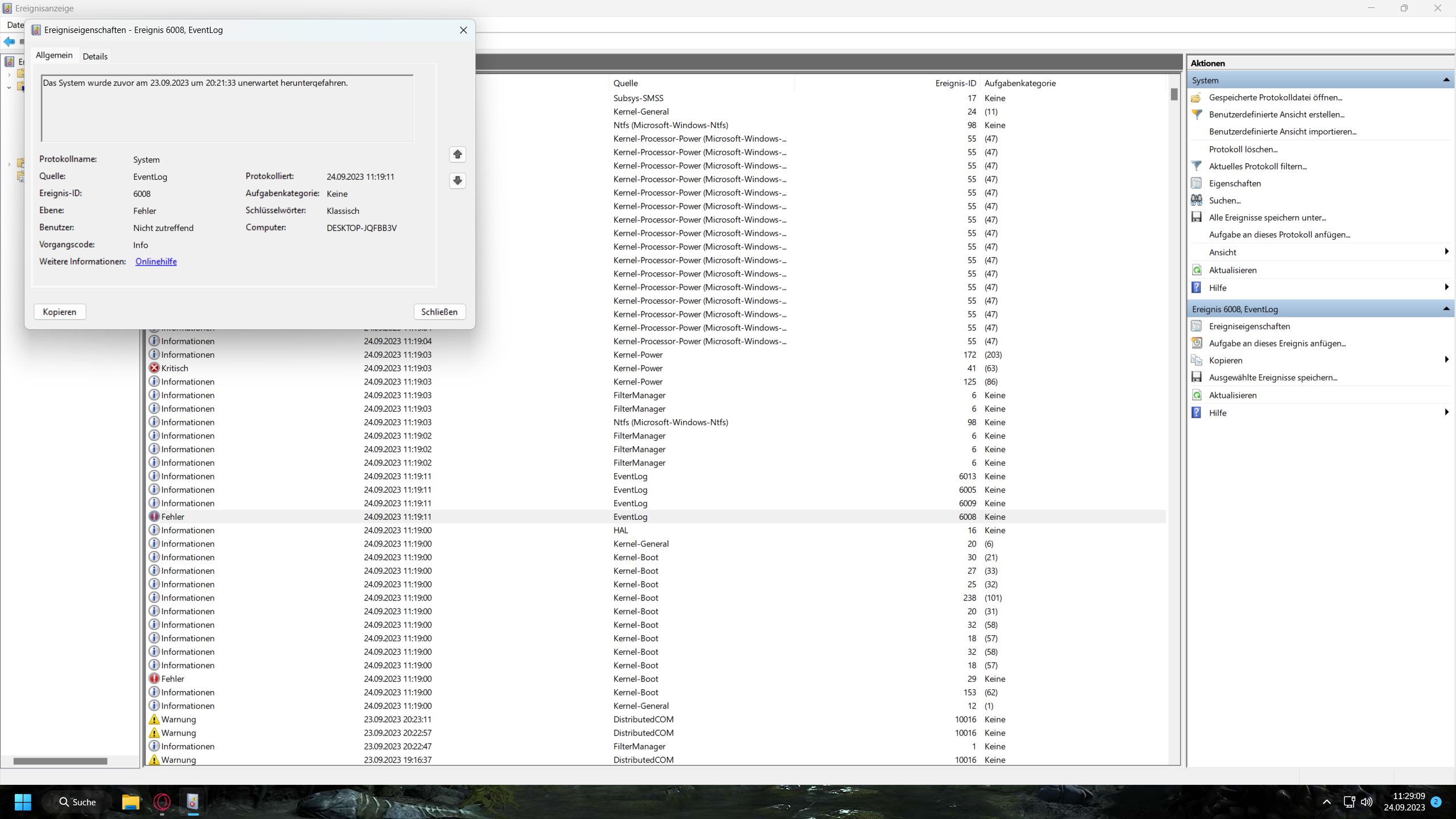

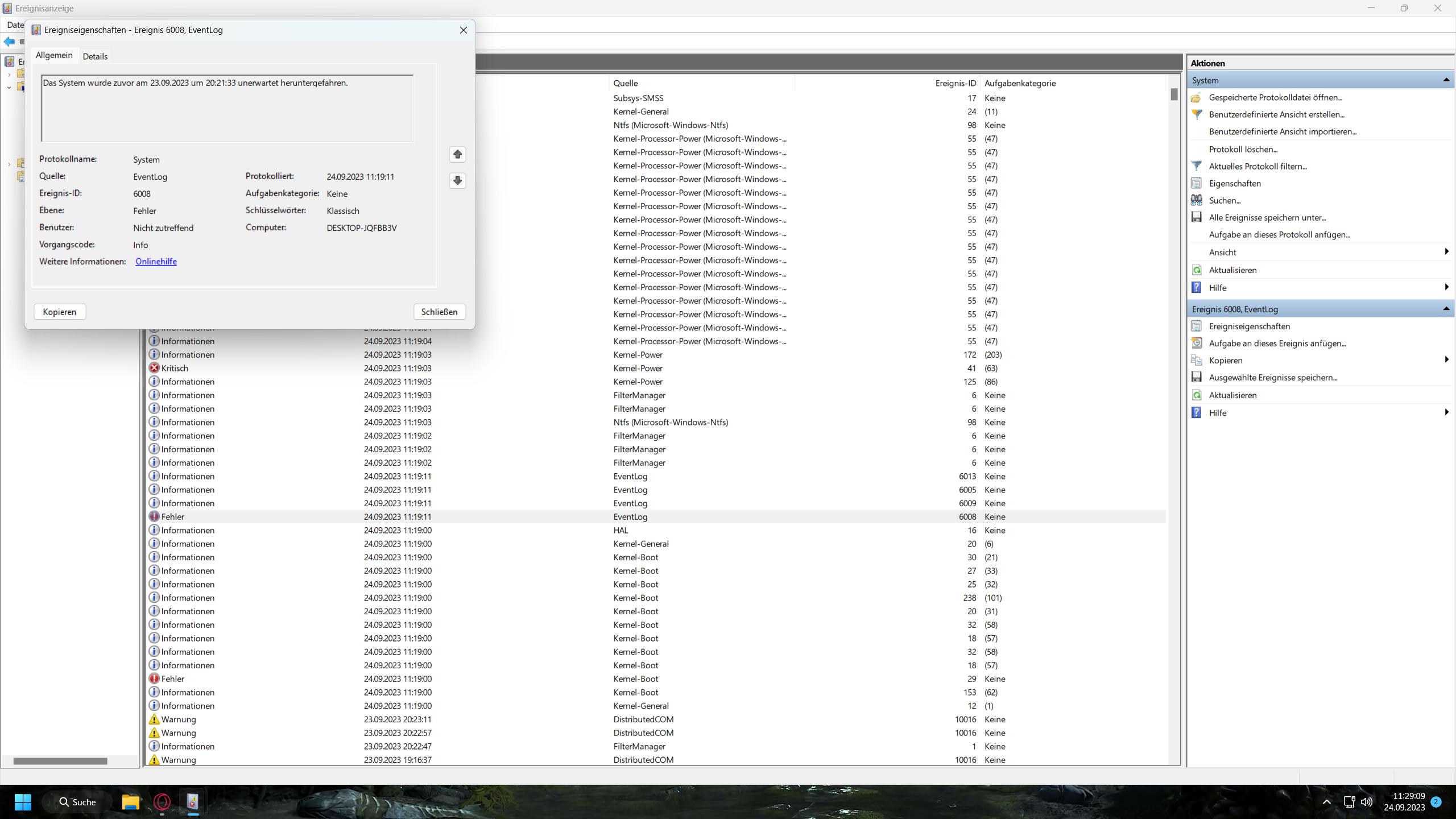

Dann einen Event Log Fehler:
Das System wurde zuvor am ‎23.‎09.‎2023 um 20:21:33 unerwartet heruntergefahren.

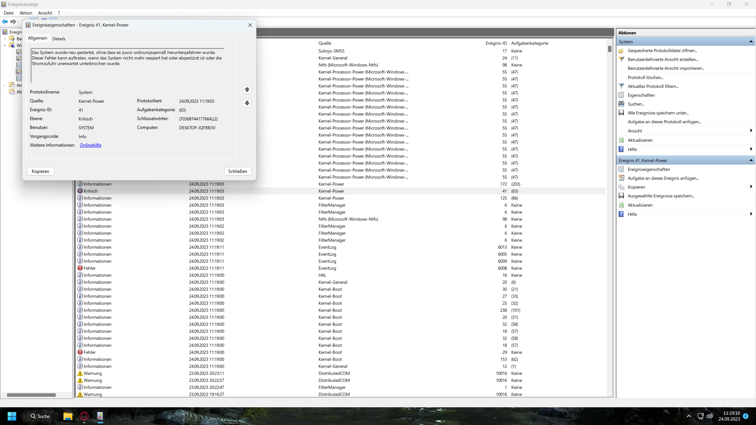

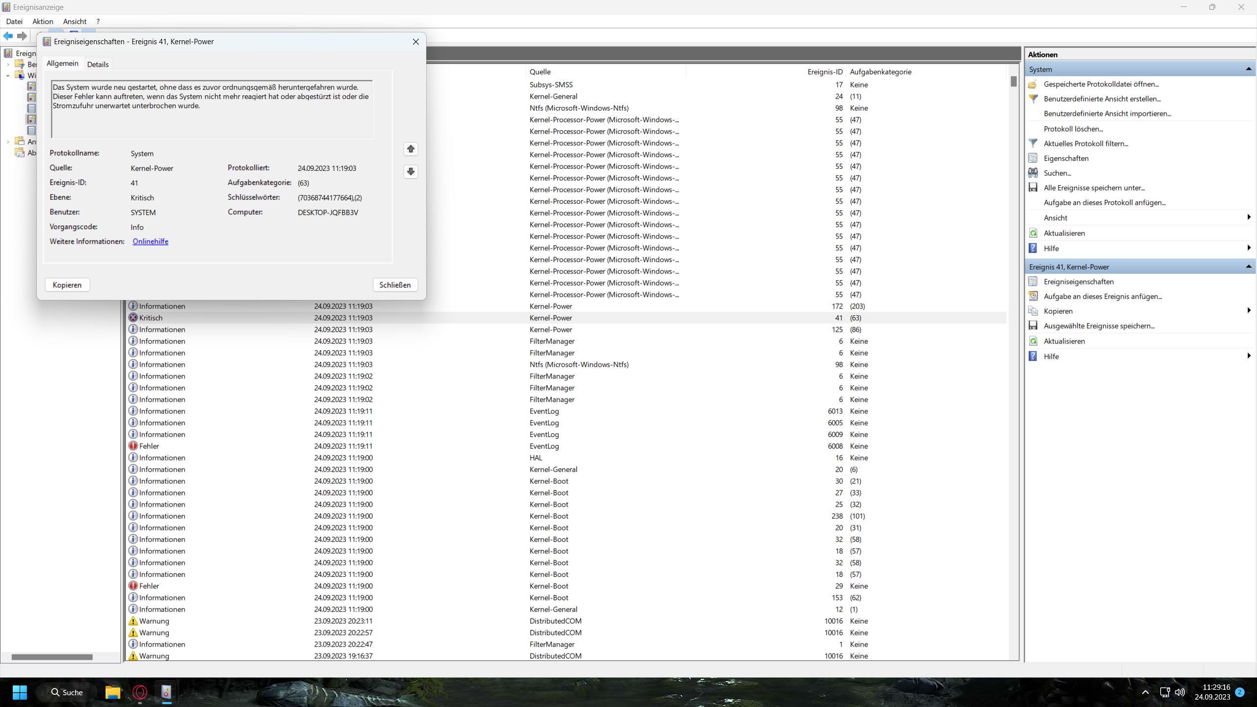

Dann den Kernel Power Fehler: Das System wurde neu gestartet, ohne dass es zuvor ordnungsgemäß heruntergefahren wurde. Dieser Fehler kann auftreten, wenn das System nicht mehr reagiert hat oder abgestürzt ist oder die Stromzufuhr unerwartet unterbrochen wurde.

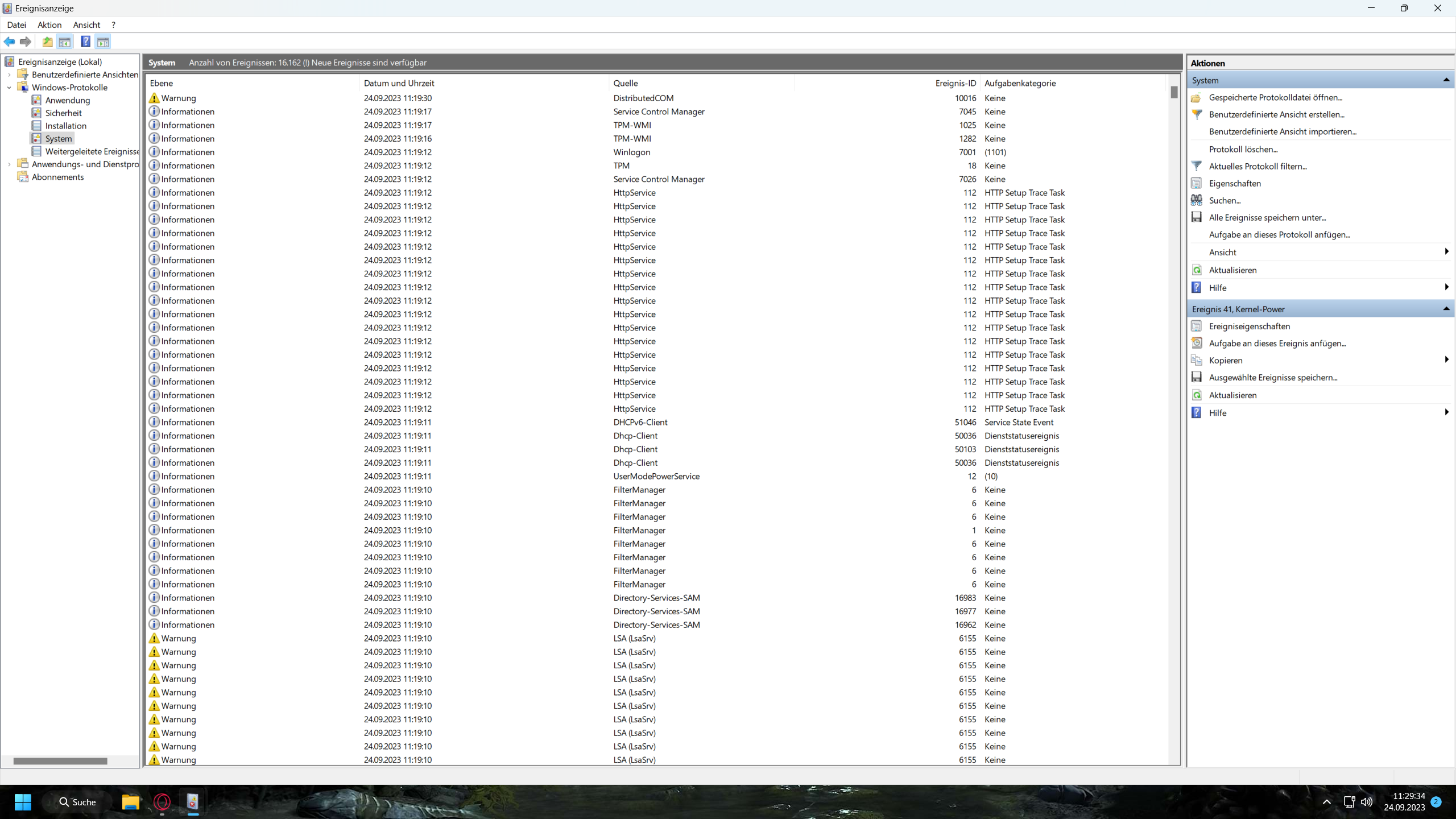

Und anschließend noch Warnungen von Winînit, LSA(LsaSrv) und Distributed COM
Anbei füge ich Bilder hinzu.

PS: Ich habe die einzelnen Fehler Meldungen auf den Bildern jetzt nicht ausgeschnitten, damit man sie besser zu ordnen kann. LG! :)
PPS: Die Warnungen von Wininit und LSA sind die gleichen wie sonst auch, also:
Wininit - Credential Guard und/oder VBS Key Isolation sind konfiguriert, aber der sichere Kernel wird nicht ausgeführt. Fahren Sie ohne sie fort.
LSA(LsaSrv) -
Das LSA-Paket ist nicht wie erwartet signiert. Dies kann zu unerwartetem Verhalten bei Credential Guard führen.
Paketname: negoexts
Der LSA Fehler ist insgesamt 10 mal drinnen mit jeweils einem anderen Paketname.
PPPS: Ich habe den PC neu gestartet, das Problem ist weg. Hab mal in die EA geguckt, dort stehen auch natürlich wieder Kernel Power, Kernel Boot usw. aber diesmal nur als Informationen, kein einziger Fehler oder ähnliches. Außer die Warnungen von LSA, Wininit und Distributed COM bleiben bestehen.
Auch der Abweichung der Stromverbrauchsberichterstattung (der HWInfo Wert) ist im normalen Bereich. vorher (als der Fehler da war) war er viel zu niedrig, bis zu 16%, was laut Information zum Wert heißen kann:
"<100% bedeutet, dass das BIOS Einstellungen verwendet, die zu einer unzureichenden Leistungsmeldung führen, sodass die CPU denkt, dass sie mit geringerer Leistung läuft, als sie tatsächlich ist"
Gleichzeitig wird aber auch darauf hingewiesen: "Dieser Wert hat unter VOLLE CPU-Last nur bei Standardeinstellungen (keine Übertaktung, angewendete Offsets usw.) eine Bedeutung. Unter anderen Umständen sollte dieser Wert nicht berücksichtigt werden."
Daher bin ich mir nicht sicher ob wir den Wert berücksichtigen sollten, aber er hat ja nun mal was mit dem Fehler zu tun, da wenn Fehler weg, alles normal, wenn Fehler da, Wert im Keller. :confused_alt:

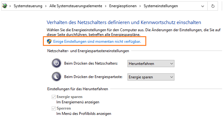

Ich denke nicht, oben im Kernel Boot Fehler steht ja was von Schnellstart, aber ich finde in den Windows Einstellungen nichts zu Schnellstart, wo kann man das denn einstellen?
In den Energieoptionen von Windows. Ist möglicherweise schon ein wichtiger Hinweis mit dem "Fehler beim Schnellstart".
https://www.heise.de/tipps-tricks/Windows-10-Schnellstart-deaktivieren-aktivieren-4000088.html
[Bei mir ist die Option gar nicht verfügbar, da der Ruhezustand deaktiviert ist. Beides verwendet die selbe Date hiberfil.sys auf "C" (default)]

Ist wahrscheinlich alles ohne Bedeutung, und braucht nicht weiter verfolgt zu werden.

Man kann, wie beschrieben, den Schnellstart deaktivieren, ohne dass der Ruhezustand (für den hybriden Ruhemodus/Energie sparen benötigt) damit deaktiviert wird.
Wenn man dagegen den Ruhezustand mit powercfg-H Off abschaltet, geht auch der Schnellstart nicht mehr, da beide die selbe Datei verwenden. Die Option ist dann gar nicht mehr vorhanden, wie in meinem Screenshot zu sehen ist (siehe oben).
