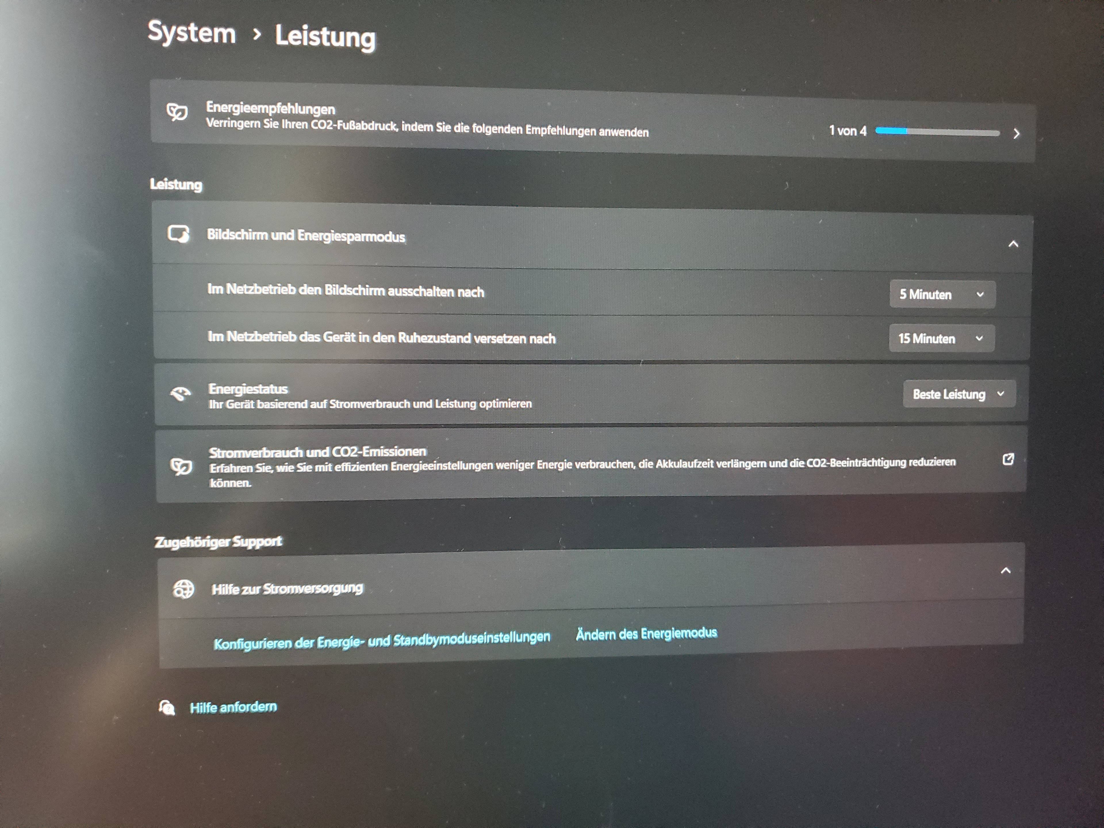

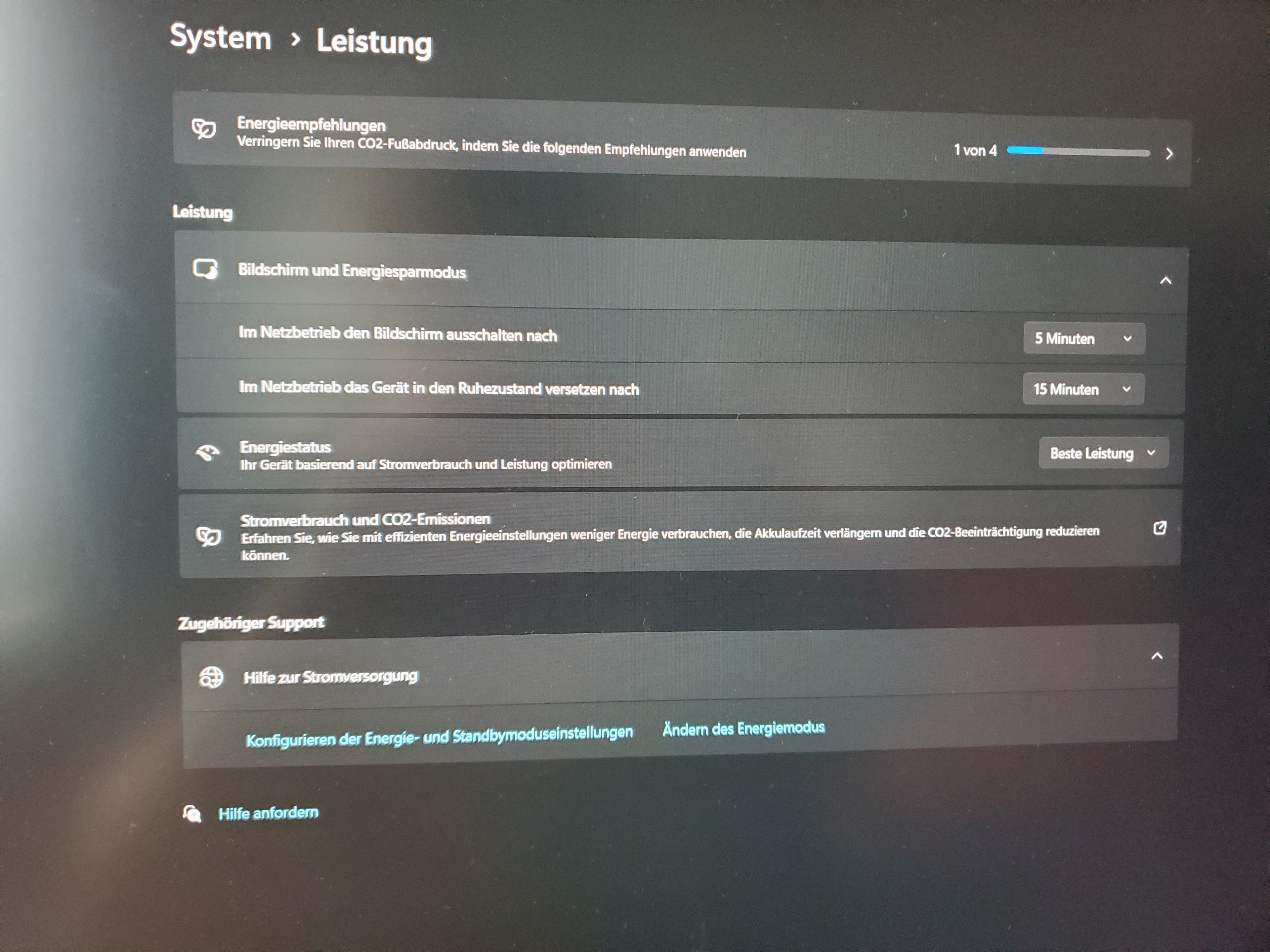

Welche BIOS Version Mainboard? Ich mag diese Ruhe Modis nicht! Welche Energieeinstellung? Könnte sein das irgendwas mit den PCIe Lanes nicht richtig klappt nach dem Ruhemodus? Mal mit GPUZ beobachten! Was sagt HWINFO bei der Problematik? Taktet die CPU hoch nach dem Ruhemodus?

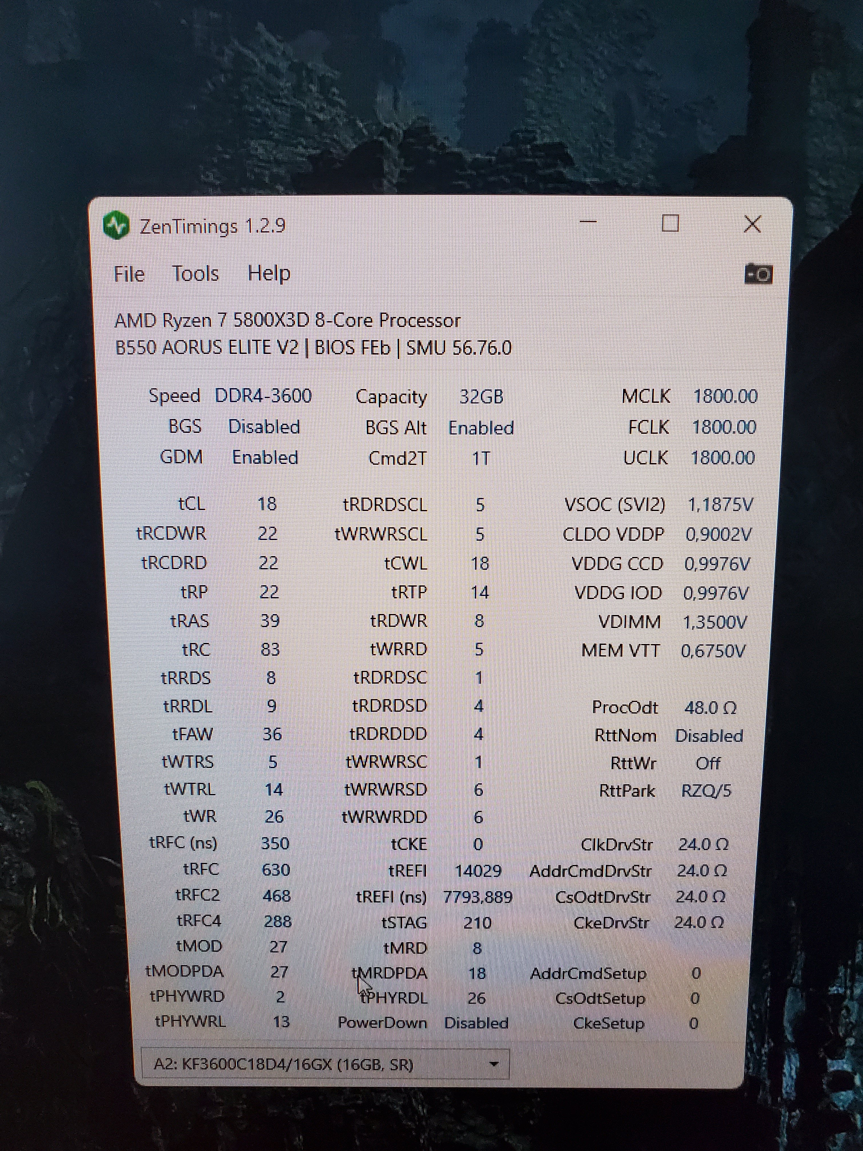

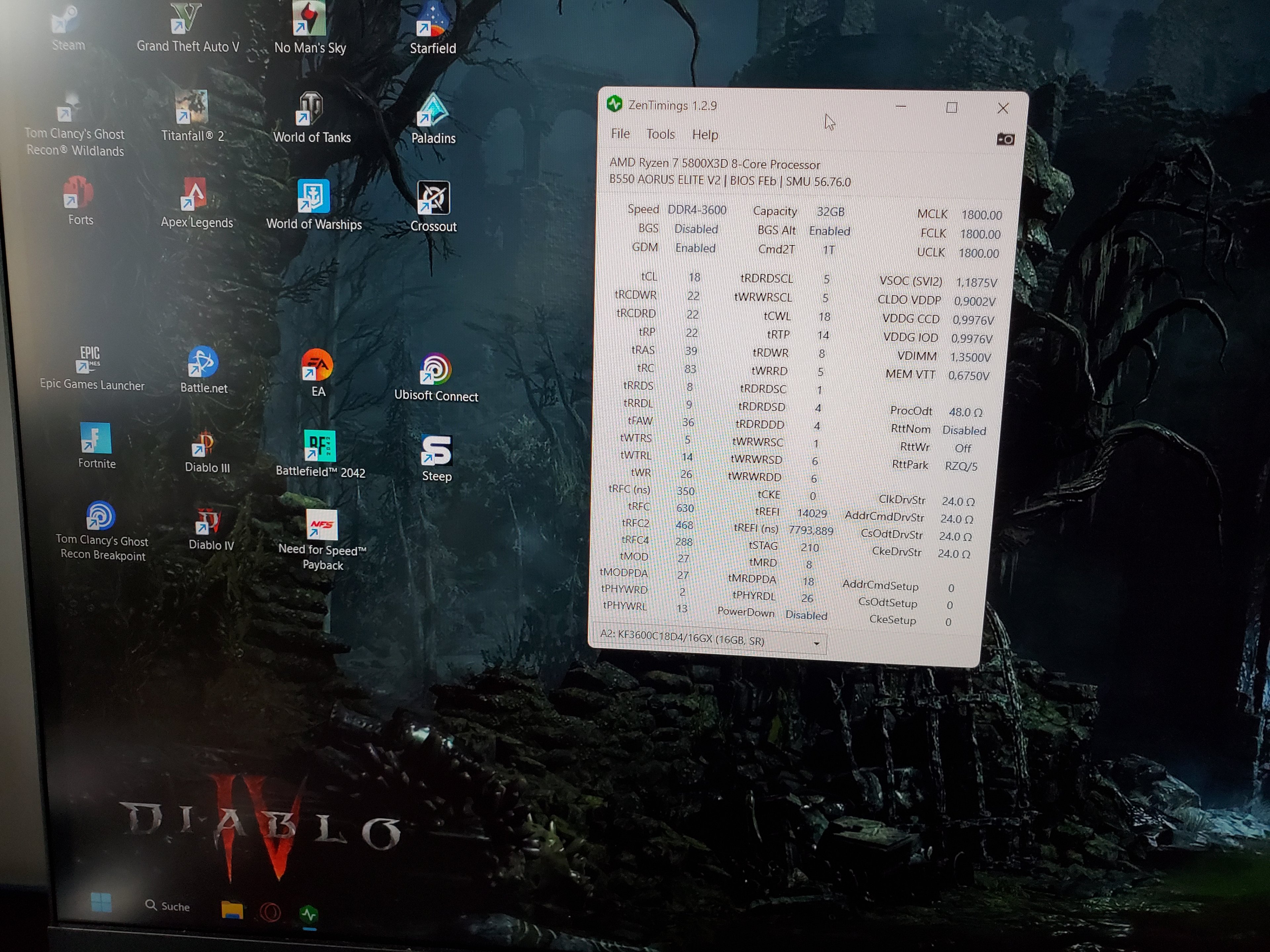

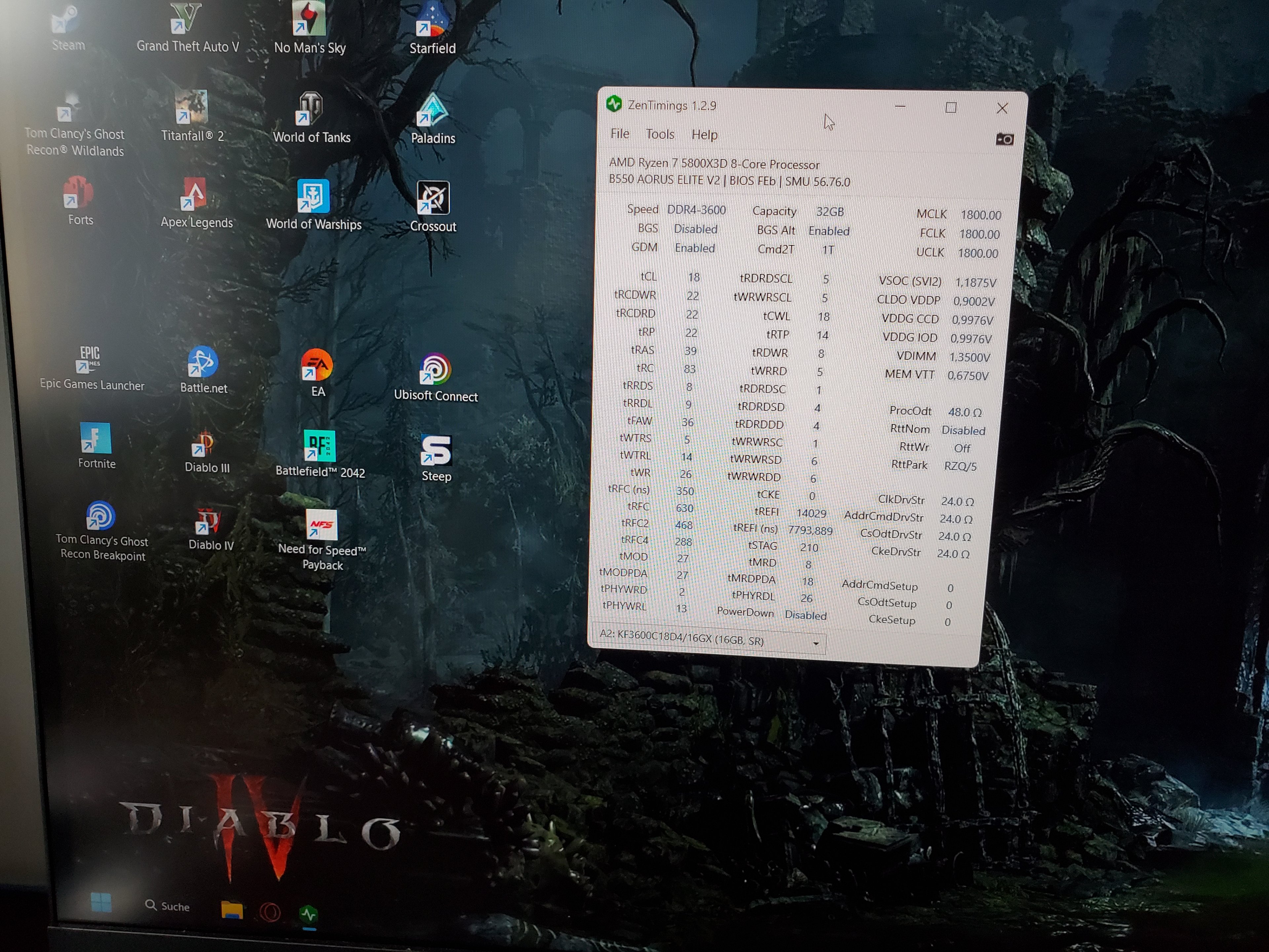

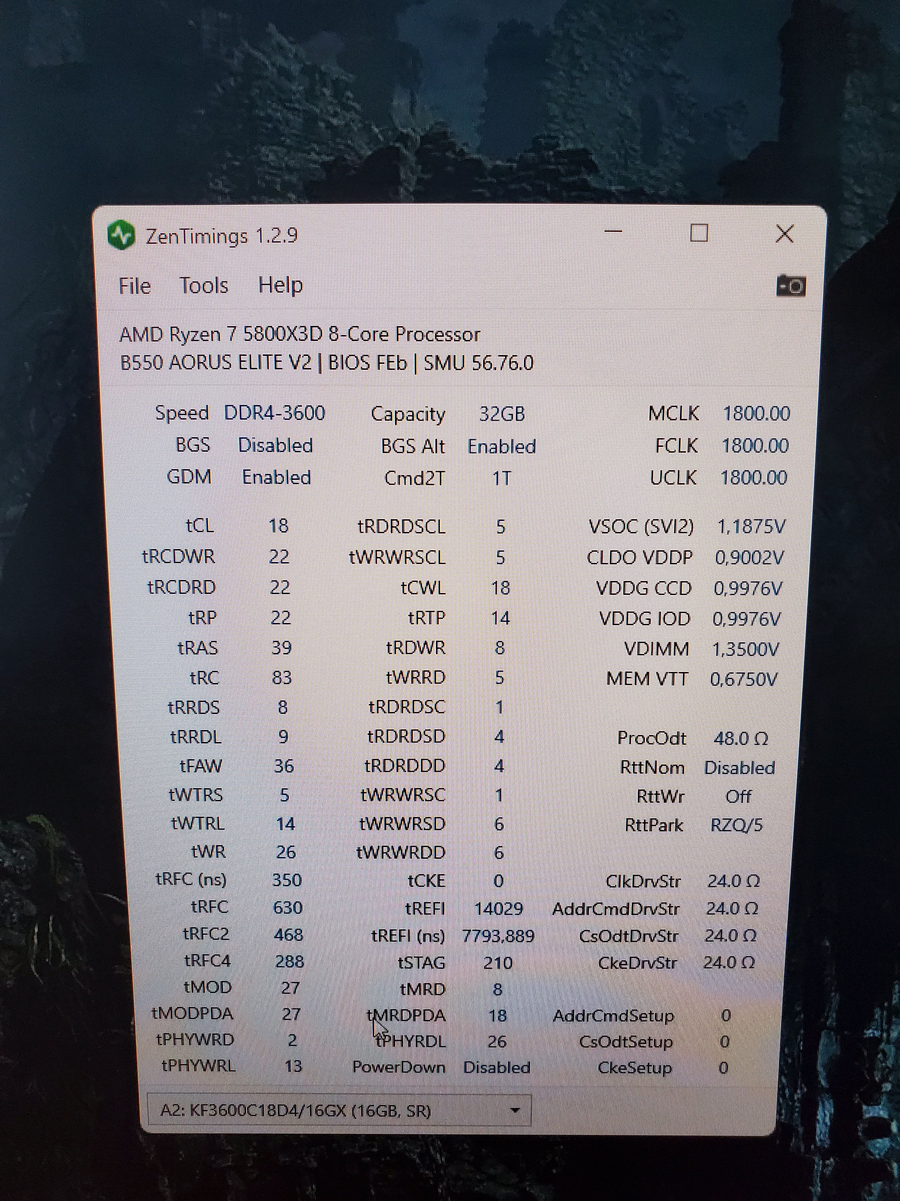

Was sagen denn deine soc/VDDP/VDDG voltage vor und nach den Problemen?
Lade dir man ZenTimings herunter und poste einen Screenshot vorher und einen nachher(im Idle kein anderes Programm offen).
Denn es klingt für mich so, als wäre die IF Verbindung von CPU Chiplet zum I/O Chiplet instabil.

Hier einmal ein Bild von meinen Energieeinstellungen und schonmal ein Bild von ZenTimings vor dem Problem.
Die SOC voltage sieht mir viel zu hoch aus, aber das ist eher ein Problem für den Stromverbrauch und eventuell auf lange Sicht für die Abnutzung der CPU.
Mein Gigabyte Board setzt leider auch viel zu viel soc voltage an.
1,05 oder von mir aus 1,1V sollten für SOC völlig ausreichen....kannst du eventuell mal anpassen....aber erst wenn wir mehr über das Problem wissen, denn eine zu hohe Spannung sollte keine solchen Probleme machen.
Die anderen Spannungen sehen völlig normal aus.

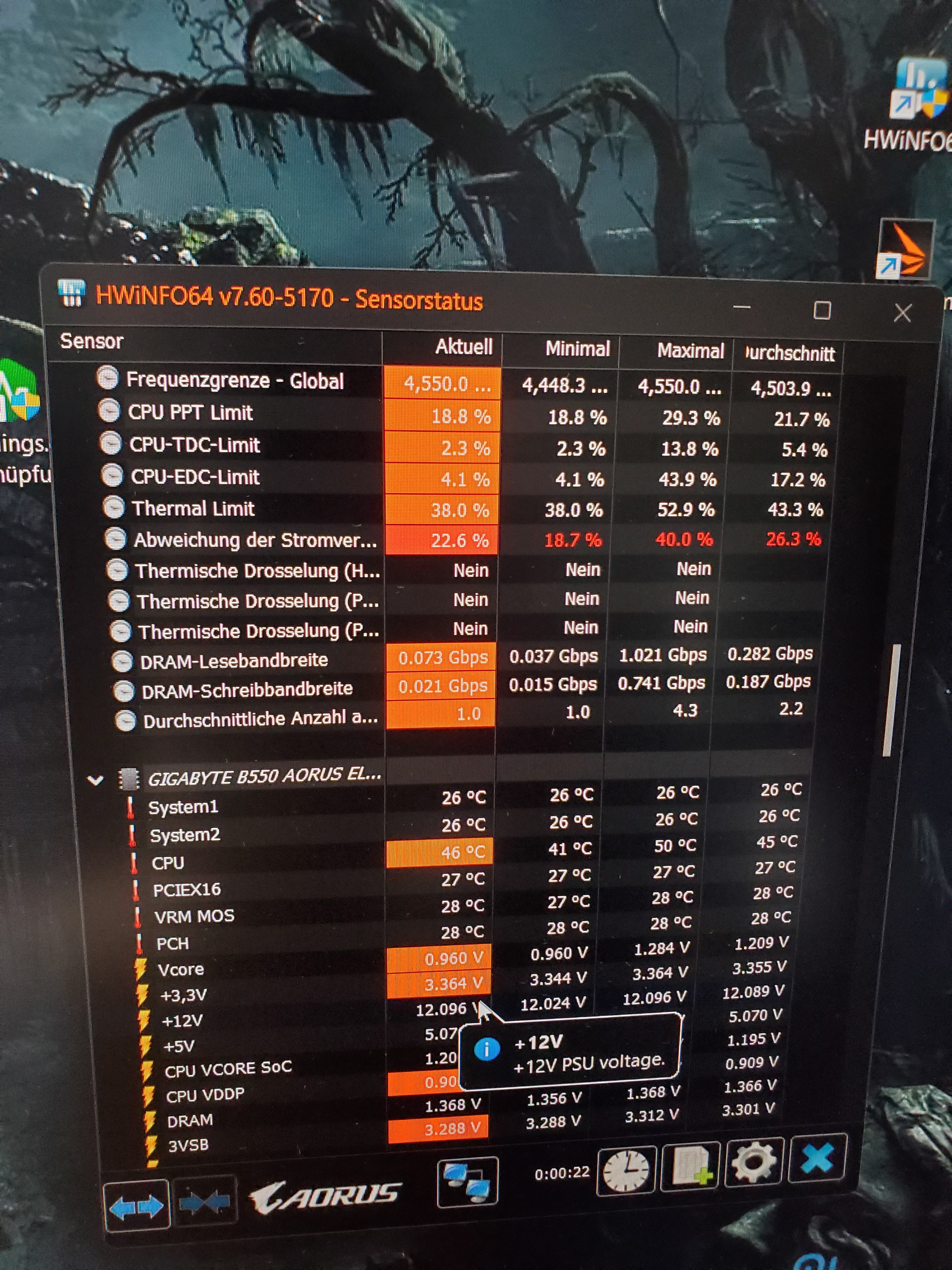

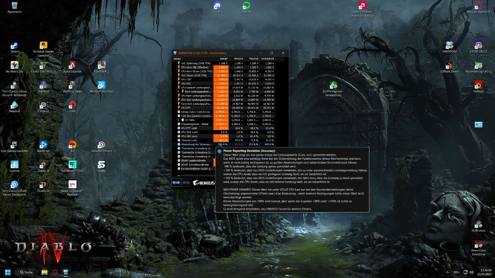

Endlich! Gerade eben kam das Problem wieder. Ich hab Fotos und Videos gemacht. Auf dem Video kann man es am Mauszeiger selber nicht wirklich gut erkennen glaube ich, aber man fühlt es, wenn man die maus bewegt passt die eingabe einfach nicht zum dargestellten... Hinkt einfach hinterher.
Beim öffnen vom Browser hatte ich einen Grafik Bug den man im Video so halb sieht. Außerdem hatte ich einen kurzen Gray Screen (für 1 bis 2 sekunden maximal), danach sah man mein Desktop Hintergrund ohne Icons und Taskbar, die brauchten kurze Zeit um zu laden.

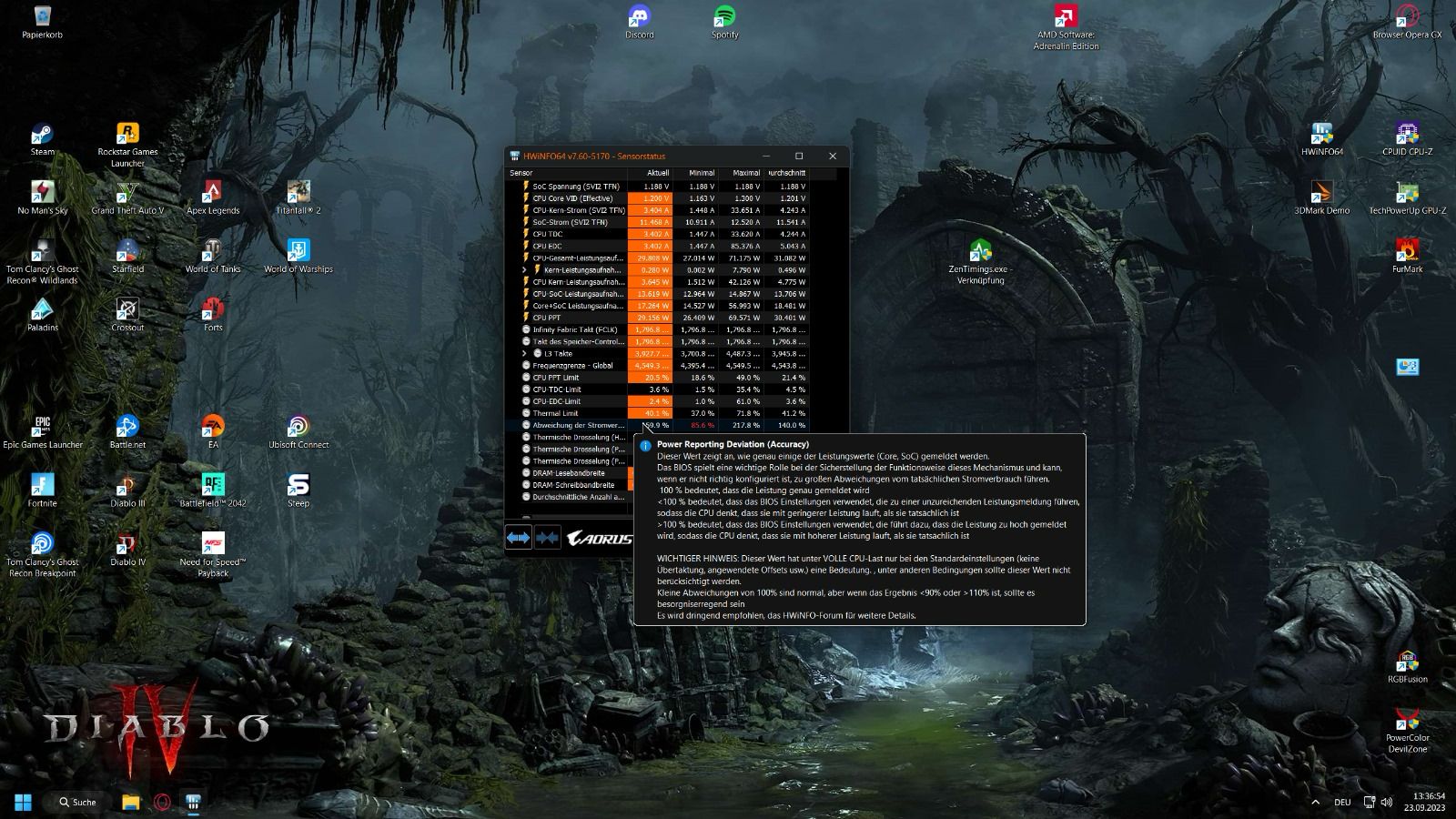

In HWInfo ist ein Wert der Rot ist. Außerdem hatte ich nochmal den TaskManager kruz aufgemacht, falls das hilft...

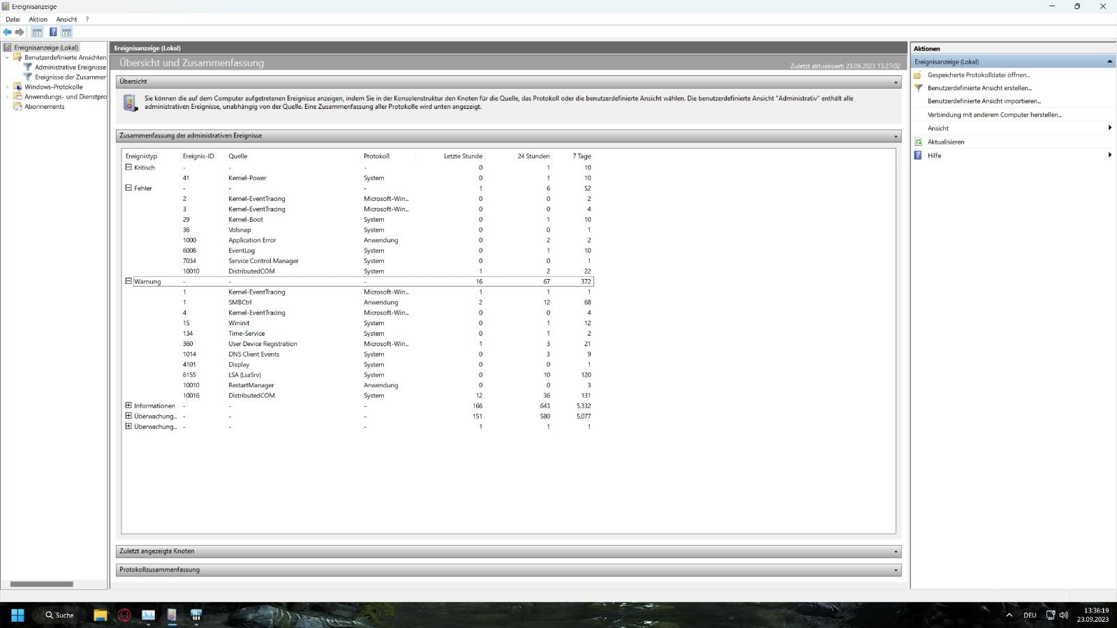

Kontrolliere die Ereignisanzeige, speziell ob's Hinweise zu Problemen mit dem Datenträger ("disk" u. a.) gibt.
Wenn nicht, ist's wahrscheinlich ein Problem mit Treibern (Chipsatz, Grafik, Soundkarte, USB-Eingabegeräte), Software und Hintergrund-Tools (Monitoring, RGB, WaKü- und Lüftersteuerung, ...) und -Diensten. Was läuft denn da alles? Unnötiges im Autostart deaktivieren, noch besser deinstallieren, und weiter testen.

"Abweichung der Stromversorgung" -> ist das auf die Ausgangswerte des Netzteils bezogen? Wie sehen diese aus, im Verlauf (Graph, bei Auslastung, und im Leerlauf)?

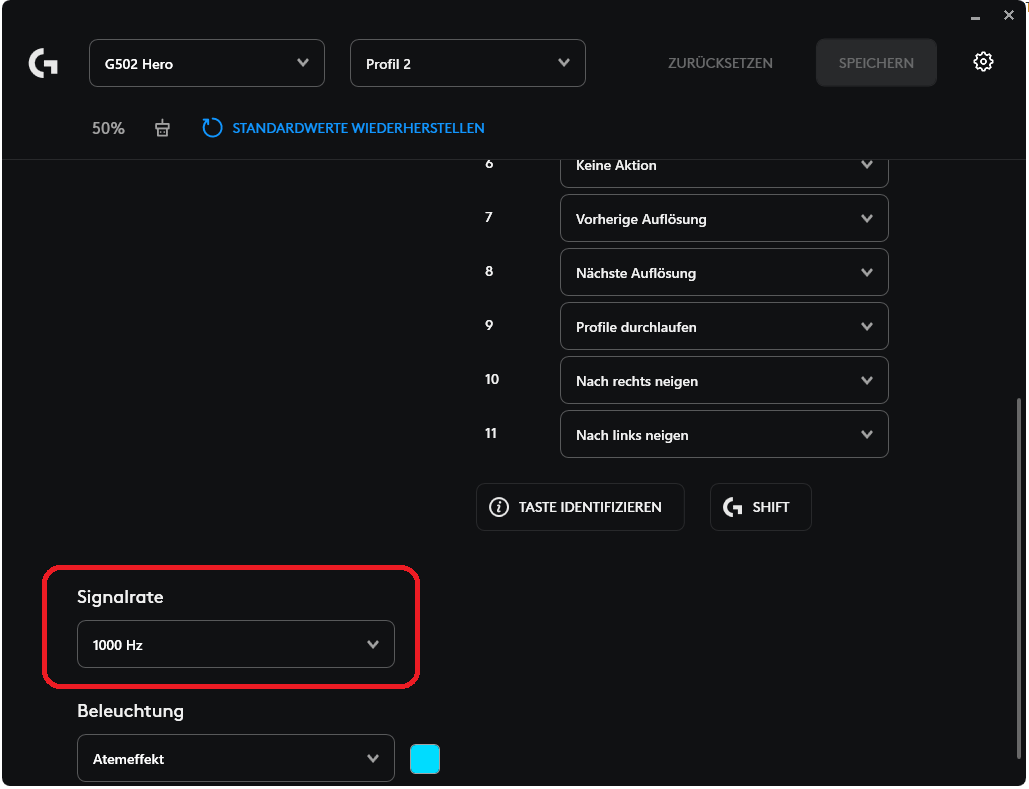

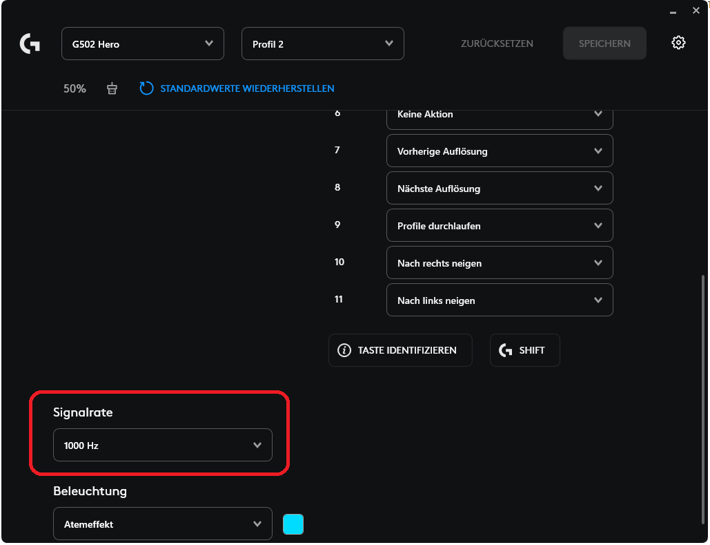

Maus und Treiber, und Polling-Rate (damit gab's schon Schwierigkeiten, wenn die auf 1.000 war)?
Ich habe ein Screenshot von der Erklärung von HWInfo angehängt.
Maus habe ich grade eine 5 Euro Lenovo Büro Maus im Einsatz, da ich meine alte gegen was anderes eingetauscht hab.
Jetzt noch richtig zuschneiden, so dass man nicht jedesmal den gesamten Desktop vor sich hat ...
Noch besser wäre eine Erklärung in Textform. Scheint sich also nicht um die Ausgangsspannungen des Netzteils, sondern die vom Board/UEFI generierten Spannungen für die Chips zu handeln?
Und die alte ist/war ... Treiber ...? Bitte gleich vollständige Antworten posten. Wenn von der vorherigen noch der Treiber installiert ist, ... wer weiß was dann passiert.

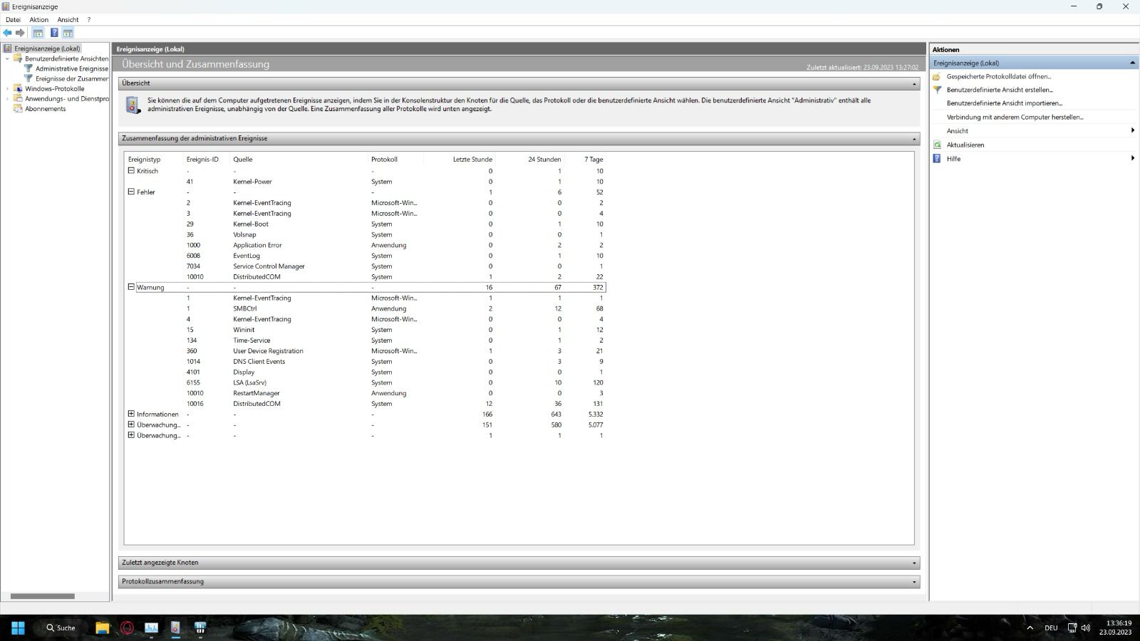

Ein Screen alleine von der Übersicht der EA bringt da nicht viel.
Die Application Errors könntest du noch näher betrachten, evtl. auch eineige von den anderen. Ohne zu wissen, was da drin steht, bringt das leider nichts.
Winint, Display, LSA, volsnap, ... -> reinsehen!
Kernel Power -> Ging der PC mal unerwartet aus, oder musstest du ihn abschalten wegen Freeze ...
Dann wichtig Ereigisanzeige - Windows-Protokolle - System: hier was auffälliges, das sich mit deinem Problem in Zusammenhang (zeitlich oder causal) bringen lässt?

Zu dem Wert vei HWInfo habe ich noch das hier aus einem anderen Forums Post:
Das ist ein fiktiver errechneter Wert, um den Stromverbrauch zu steuern.
Eigentlich soll der Wert nur darüber Ausschluss geben, ob das Mainboard(!) der CPU etwas vorgaukelt und ist auch nur dann relevant, wenn man nicht selbst im BIOS an den Settings zur Stromversorgung gewerkelt hat. Steht ja wunderbar beschrieben im Infotext.
Alte Maus war die G502 Lightspeed, dazu hatte ich nur das G Hub System runtergeladen. G Hub ist aber jetzt deinstalliert.

Wininit: Credential Guard und/oder VBS Key Isolation sind konfiguriert, aber der sichere Kernel wird nicht ausgeführt. Fahren sie ohne fort.
(Ist so gut wie jeden Tag, mehrmals aufgetreten)
Display: Der Anzeugetreiber "amdwddmg" reagiert nicht mehr und wurde wiederhergestellt.
(ist insgesamt nur 5 mal aufgetreten und daher nicht im direkten Zusammenhang mit meinem Problem, schätze ich)
LSA: Das LSA-Paket ist nicht wie erwartet signiert. Dies kann zu unerwartetem Verhalten bei Credential Guard führen.
Paketname: msv1_0 (Immer wenn der Fehler aufgetreten ist, ist um die gleiche Uhrzeit mit mehrern unterschiedlichen Paketnamen aufgetreten
(Jeden Tag aufgetreten)
Volsnap: Die Schattenkopien von Volume "C:" wurden abgebrochen, weil der Schattenkopierer nicht auf ein benutzerdefiniertes Limit vergrößert werden konnte.
Kernel Power: Nicht das ich wüsste, einmal vielleicht, aber der Fehler ist insgesamt 42 mal drinnen.
Bei Windows Protokolle - System finde ich nicht direkt was, außer ein Eventlog (um 11:20 Uhr qls ich den Pc gestattet hab) indem steht, dass das Sytsem am vortag um 22:19 Uhr unerwartet heruntergefahren wurde und ein paar sekunden danach den Kernel Power Fehler.
Gleichzeitig hat der PC aber auch noch am Vortag um 23 Uhr ein Windows Update gemacht, ich denke also, dass er sich alleine in den Ruhe Modus geschaltet hat und er dann die Nacht über im Ruhemodus hat und dann Probleme beim wieder hochfahren hat.
Hmmm - eine G502 Hero brachte mich auf diesen Gedanken. :rolleyes: Die läuft mit dem Standardtreiber von MS, und ohne Zusatzsoftware?
Wie sieht's mit der Polling Rate (Abfrage-Intervall) für die Maus aus? Lässt sich wahrscheinlich nur mit der Logitech-Software auslesen und ändern. Würde dazu besser den Onboard Memory Manager (portabel) verwenden, statt GHub.

Wann oder wobei passiert das, und was könnte der Grund dafür sein? Ein Spiel?
Genug Platz auf "C"? Hast du das System irgendwie getunt, oder optimiert?
Gigabyte Software zum MB ist auch installiert? Was macht die?
Und was war da? Hast du den PC abgeschaltet wegen Problemen? Freeze? Stecker gezogen?
Stromstecker und -Verkabelung vom Netzteil zu Grafikkarte, Mainboard usw. schon überprüft? Ist hier alles so, wie der Hersteller sich das gedacht hat? Wurden genügend, und die richtigen Kabel verwendet, an den richtigen Ausgängen des vermutlich modularen Netzteils (mit Cable Management)?
Dazu müsste es dann auch Einträge in der Ereignisanzeige geben. Auch wenn's dabei zu Problemen kommt, und Verzögerungen beim Starten oder Herunterfahren.
Ist der Schnellstart in Windows aus? Könnte auch zu Problemen führen, wenn er an ist, da Windows dann nicht richtig herunterfährt, sondern nur den RAM-Inhalt auf der Platte speichert (ähnlich wie Ruhezustand, nur dass der Benutzer vorher abgemeldet wird).
Reaktionen: LilBoPaul
Muss ich mir alles morgen nochmal angucken, hab heute leider keine Zeit mehr. Aber danke schonmal für die Hilfe! :)
