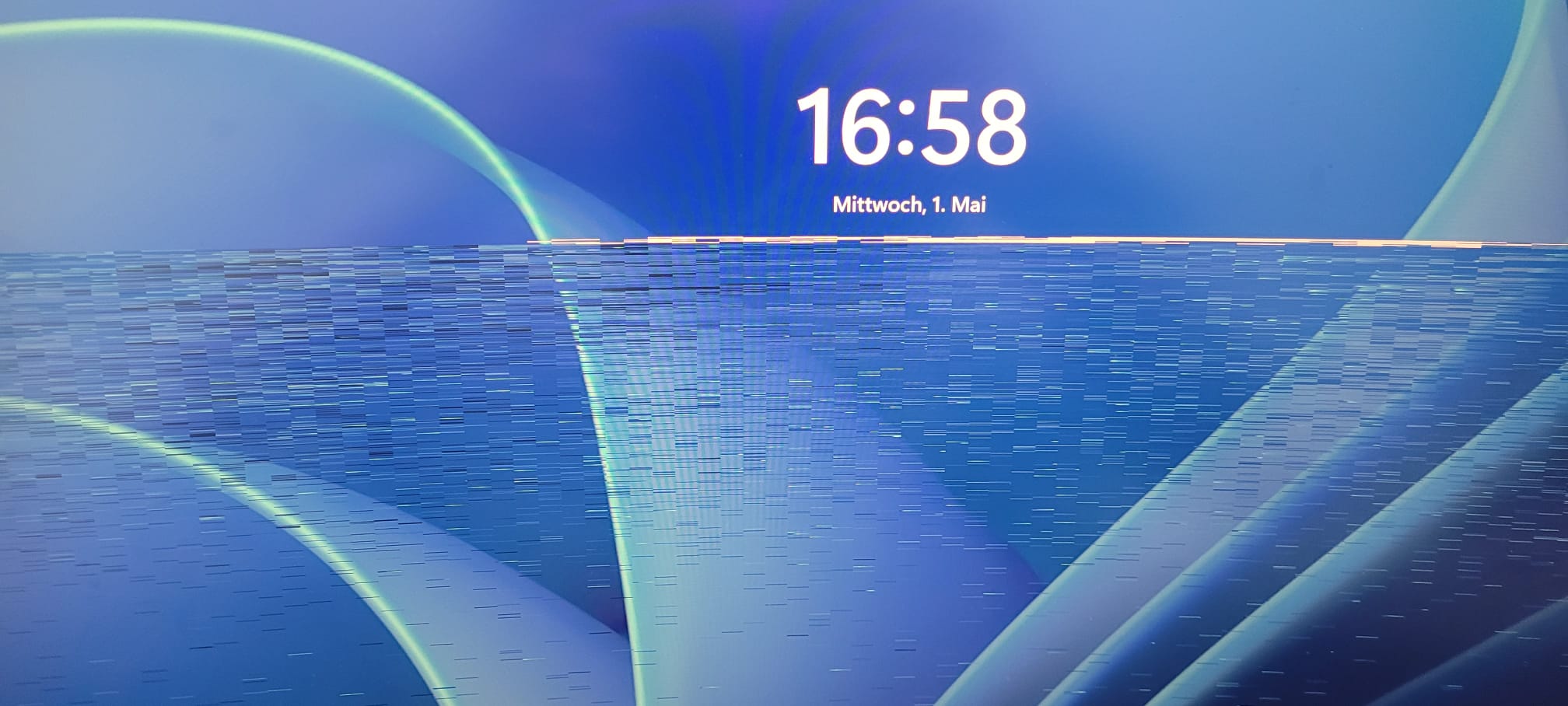

manchmal wenn ich meinen PC starte, beginnt er zu laggen, als hätte ich 2 FPS, und der Bildschirm sieht aus, als hätte er Kratzspuren (das mit den Spuren tritt nicht immer auf aber häufig siehe Bild). Das passiert jedes zweite Mal, wenn ich meinen PC starte. Wenn ich meinen PC neu starte, löst sich das Problem zwar, tritt aber meisten beim nächsten hochfahren wieder auf. Ich habe meinen PC bereits auf werk Einstellungen zurückgesetzt und meinen Arbeitsspeicher von 16 GB auf 32 GB erhöht, weil mein Freund sagte, das könnte helfen. Leider konnte ich das Problem nicht lösen. Im Task manage konnte ich herausfinden das jedes mal wenn das Problem auftritt die CPU Auslastung am Start bei 100% ist und dann langsam sinkt, wenn ich in diesem zustand aber ein Programm öffne schießt sie direkt wieder auf 100% hoch und es lagt stark. Meistens beansprucht es den PC dann so sehr das er abstürzt.

Könnte ein Problem mit der Grafikkarte sein. Auf jeden Fall aber auch die SSDs mit Crystal Diskinfo einmal prüfen. Was sagt die Windows Ereignisanzeige? Um Windows Softwareprobleme auszuschließen kannst Du Dir auch ein Linux USB-Livesystem erstellen um zu schauen ob der Fehler dort auch auftritt.

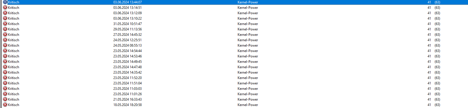

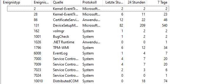

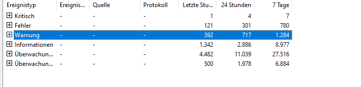

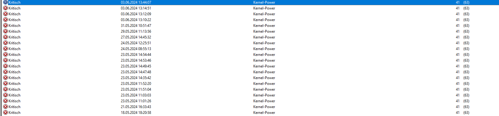

Ich bin jetzt mal in den Ereignis verlauf reingegangen und hab dort paar Fehlermeldungen gesehen siehe screen shot ( soll ich dort auch nach etwas bestimmten Ausschau halten?).

Event ID 41. Könnte an Netzteil liegen, dass deins nicht in Ordnung ist. Schon mal ein neues Netzteil versucht? Wie hast du mit Grafikkarte angeschlossen?
Das heißt nur, dass er nicht korrekt heruntergefahren wurde. Das liegt nicht am NT, das kommt durch den Absturz.

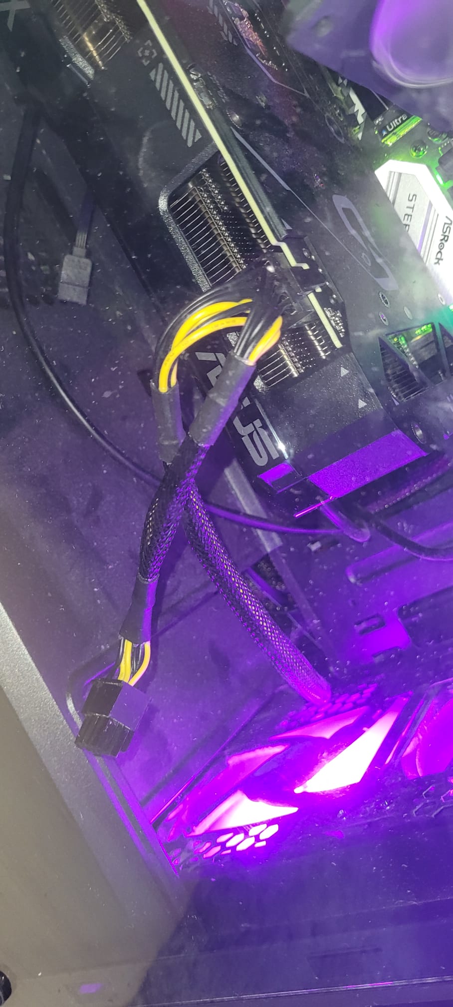

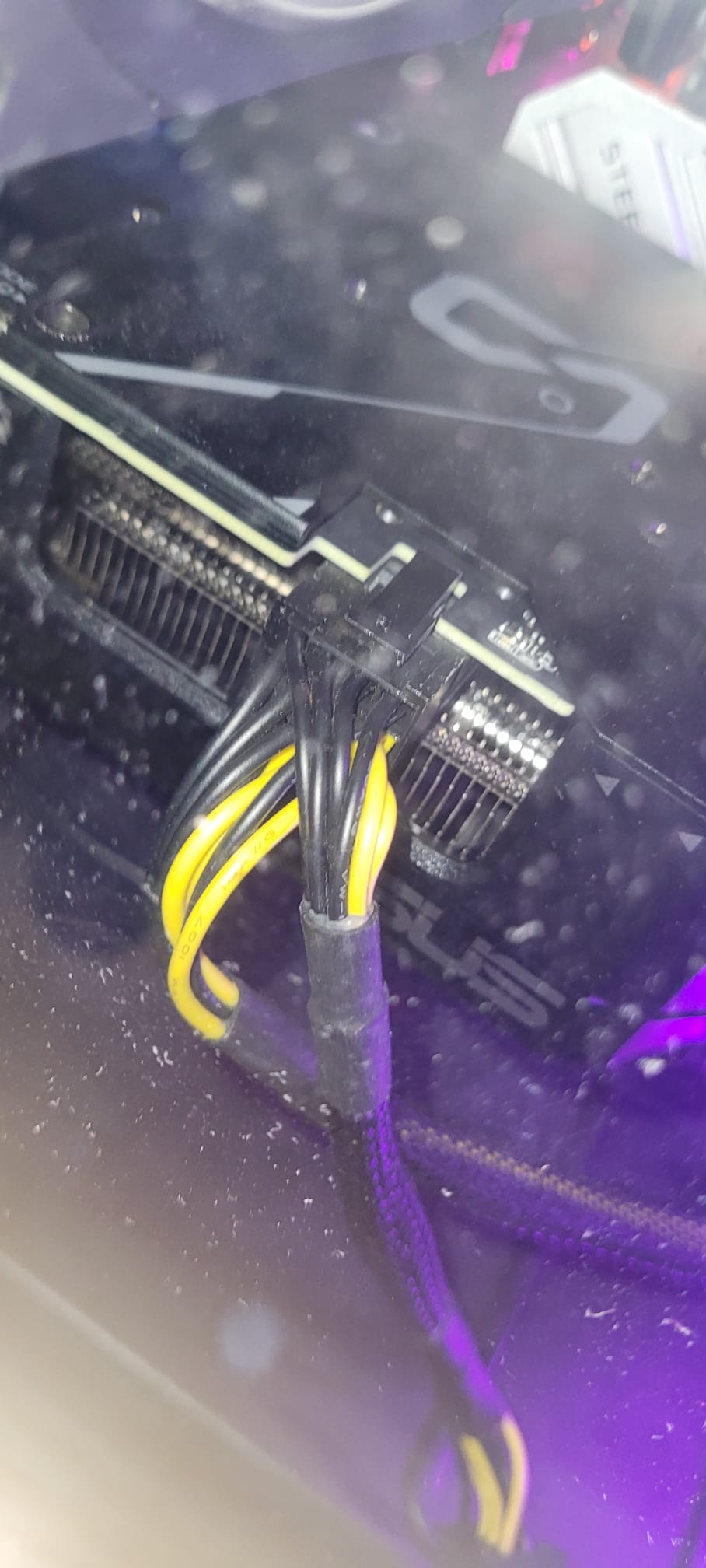

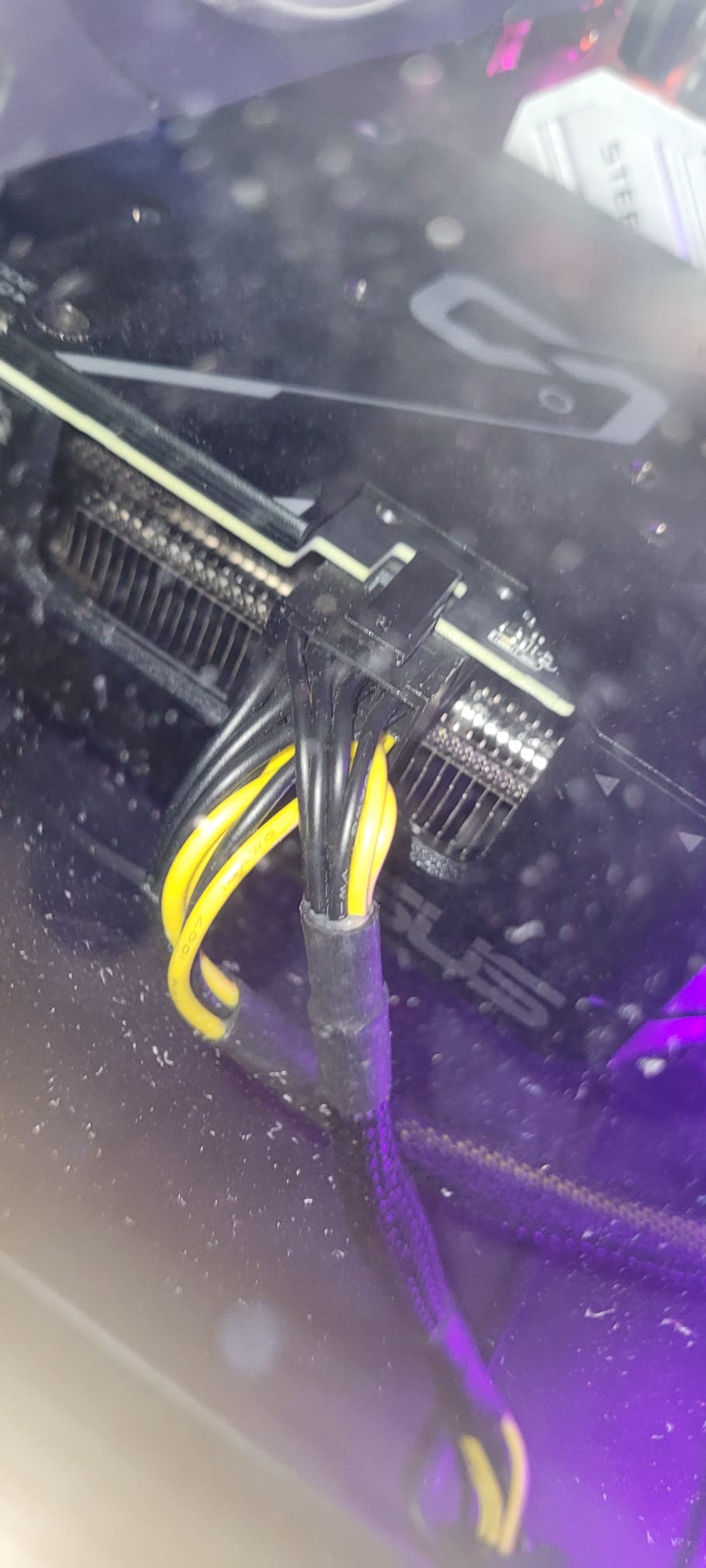

Ist die Graka mit zwei einzelnen Kabeln angeschlossen oder nur mit einem Y-Kabel. Das wäre nämlich zu wenig.

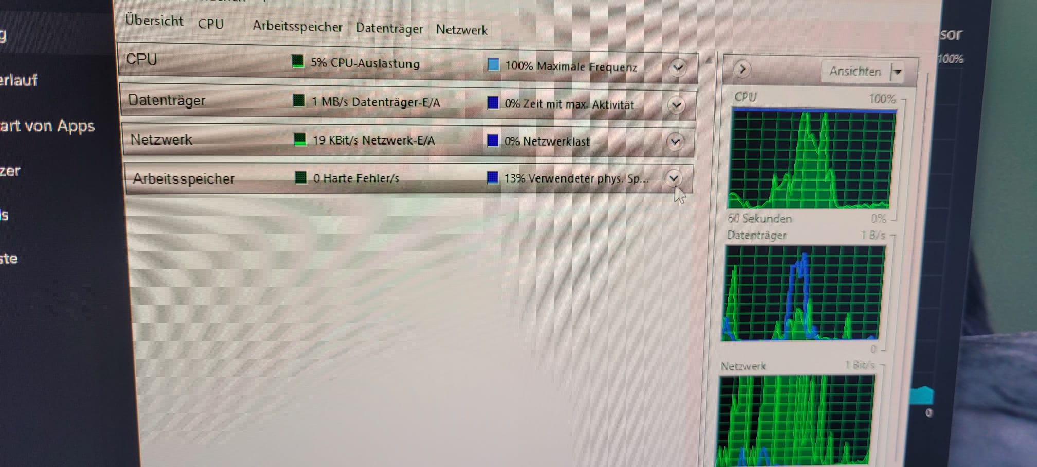

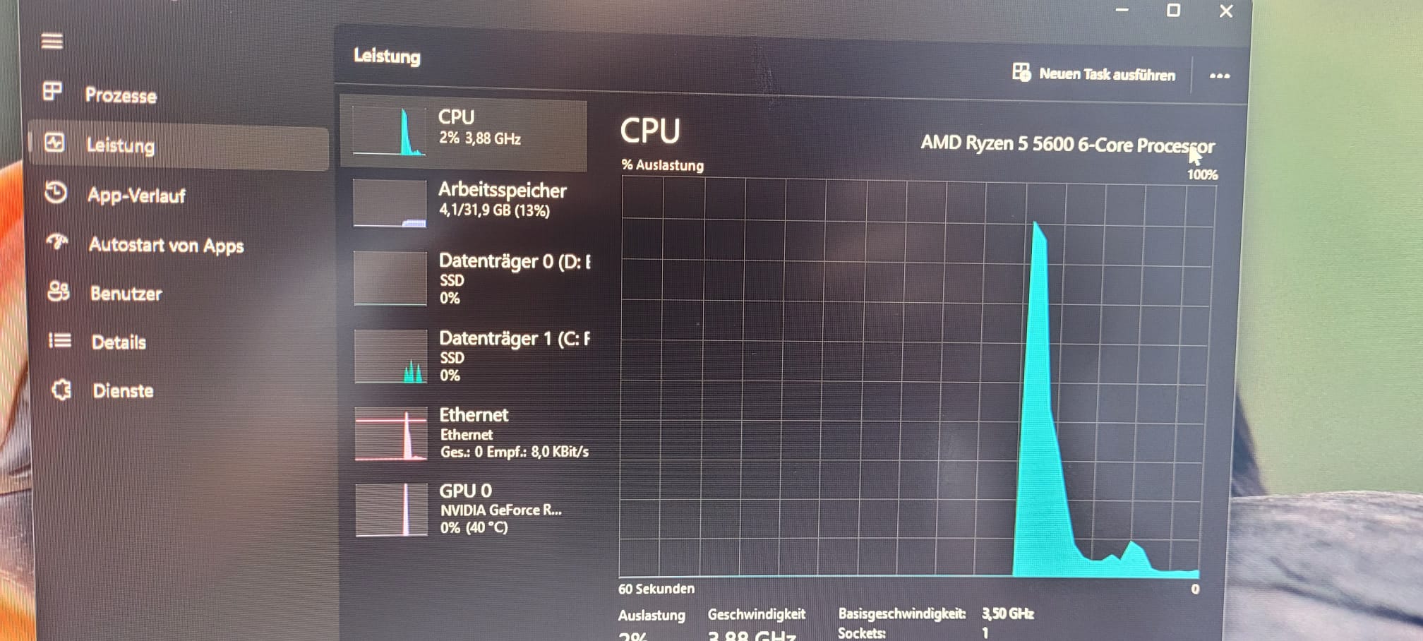

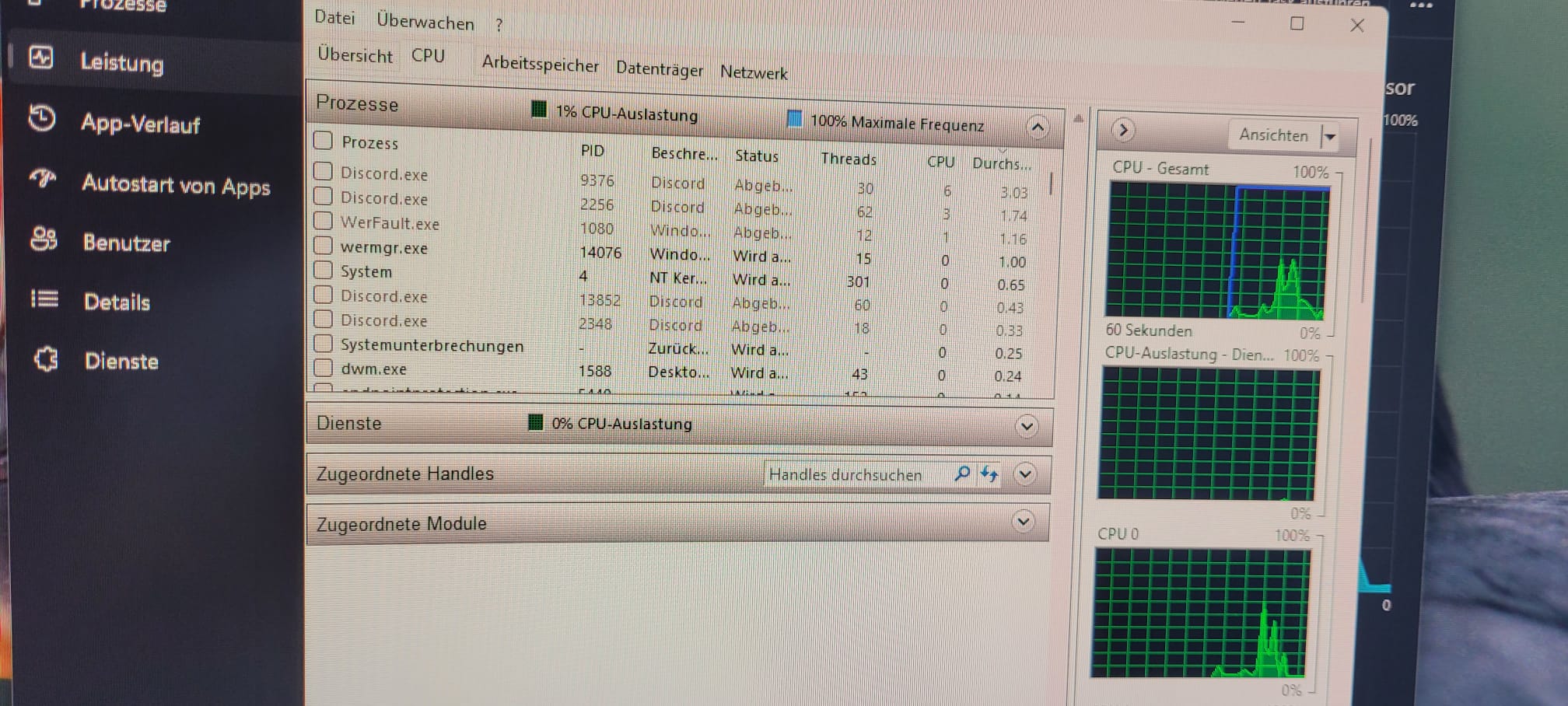

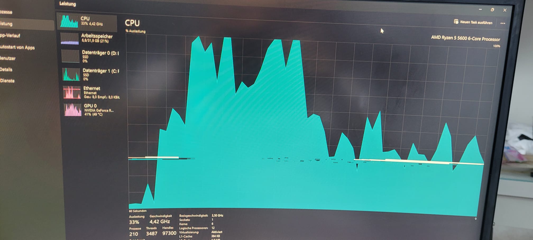

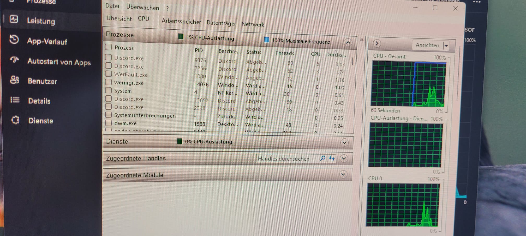

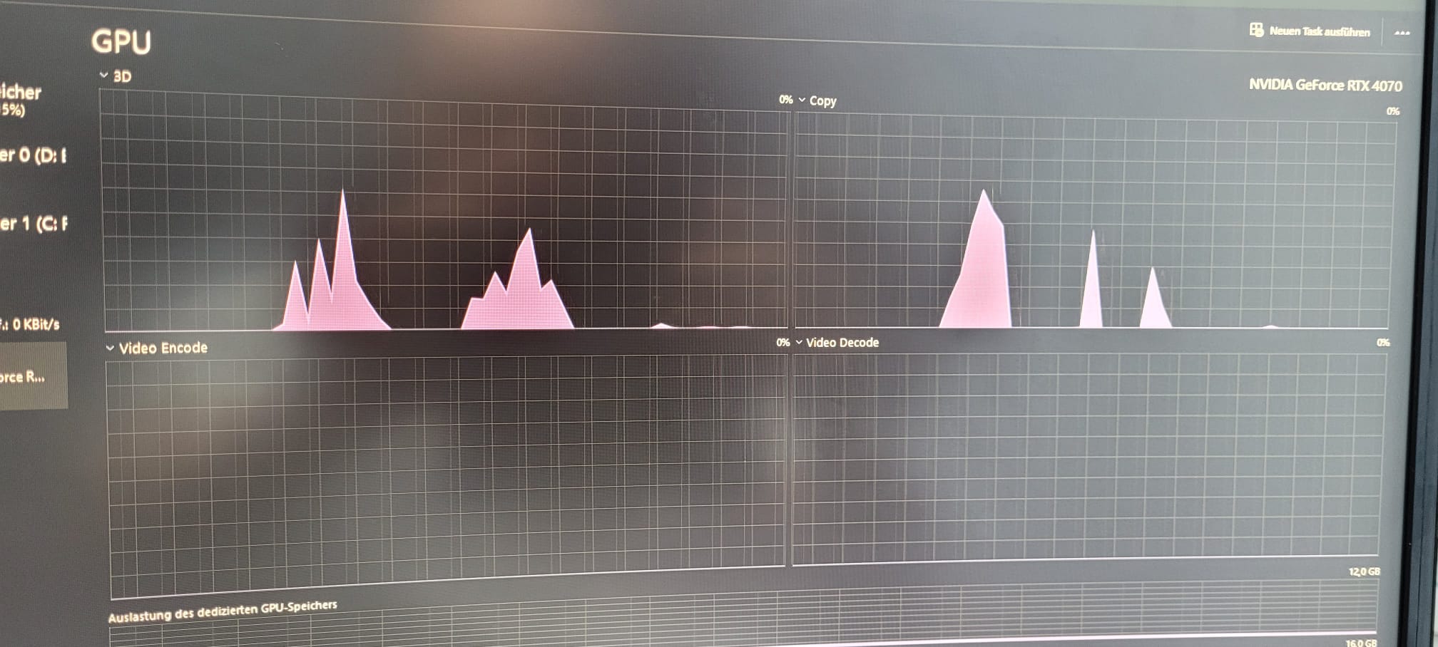

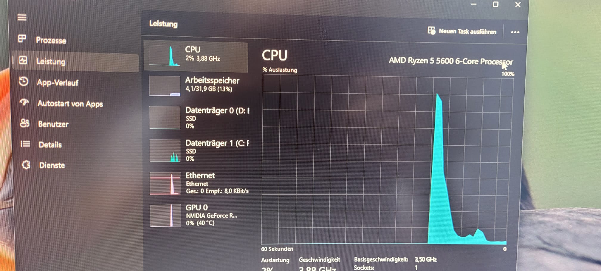

Also konnte das Problem ziemlich schnell reproduzieren.
Bild eins: Auslastung direkt nach Pc Start
Bild zwei: Ressourcen Ansicht CPU
Bild drei: Komplett Ansicht nachdem ich meinen Browser geöffnet habe
Bild vier : GPU Ansicht nach ca. 1min
Bild fünf: CPU Ansicht nachdem ich versucht habe meinen Browser zu öffnen ( beim dem ist die Grafik dann noch mal richtig abgebrochen)
Windows hab ich bereits zurück gesetzt, alle daten gelöscht und PC auf werk Einstellungen gesetzt, das Problem ist nach dem zweiten Start wieder aufgetreten.
Beim Taskmanager ist mir leider nicht ersichtlich welches Programm diese hohe Auslastung verursacht dort wird mir komischerweise eine CPU Auslastung von rund 40% angezeigt was aber mit der gesamt Summe der Programme die eine Auslastung verursachen nicht übereinstimmt. ( hab leider vergessen ein Bild zu machen).
Trotzdem kenne ich den Fehler, wenn PC einfach plötzlich ausschaltet, bekommt man die Meldung "Nicht korrekt heruntergefahren, ID 41"
Ursache sind Netzteil oder auch die Überhitzung. Oder Spannungslast kommt nicht klar, wie zb zu alter Steckdosenleiste.
@Firefly2023 mein bruder hat den PC zusammengebaut deswegen kann ich dir das nich sagen kenne mich leider nur sehr wenig aus hoffe das bild hilft.
