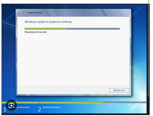

PC schafft windows Installation/Boot nicht. Dauer-reboot schleife folgt

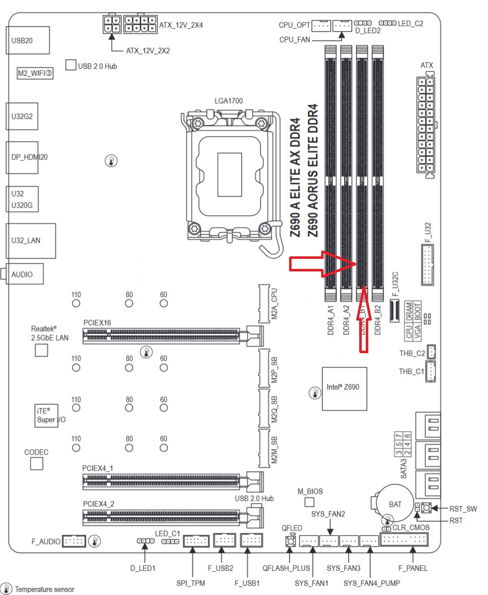

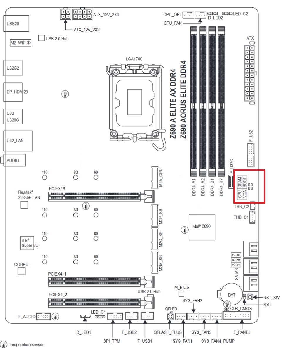

Welche der hier im rot Makierten LED's Leuchtet oder Blinkt Rot
Wenn der Speicher auf B1 ist, den LED Status bitte Prüfen.
Ist es Boot dann ist es der Windows USB Stick.
die anderen sind selbst klärend.
CPU
Speicher
Grafikkarte
Die boot leuchtet immer wieder rot während dem prozess. Wenn ich im windows setup bin dann leuchtet nichts. Wenn der pc bootet in der schleife dann blinkt cpu kurz rot auf in dem moment in dem der pc wieder neu bootet.

Ich bin verunsichert da boot immer wieder leuchtet wenn ich da beim installieren und bios bin und cpu even nur für ne halbe sekunde beim reboot. Heisst das jz die cpu ist am arsch oder wie verstehe ich das

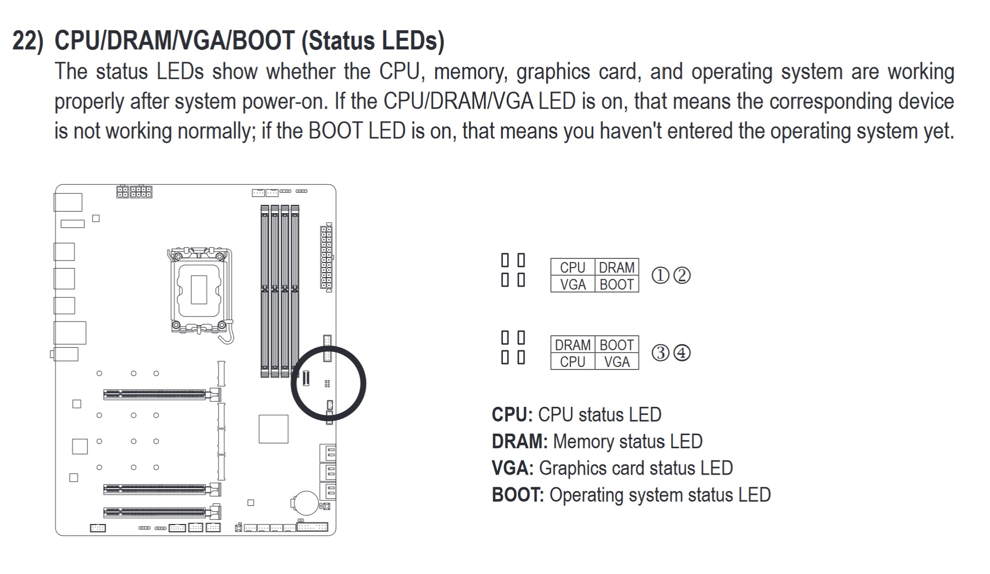

Aus dem Handbuch:
Die Status-LEDs zeigen an, ob CPU, Speicher, Grafikkarte und Betriebssystem funktionieren nach dem Einschalten des Systems ordnungsgemäß. Wenn die CPU/DRAM/VGA-LED leuchtet, bedeutet dies, dass das entsprechende Gerät funktioniert nicht normal; Wenn die BOOT-LED leuchtet, bedeutet dies, dass Sie das Betriebssystem noch nicht aufgerufen haben.

Das mit der CPU-LED beim POST ist normal. Nur wenn eine LED dauerhaft leuchtet, gibt es ein Problem.

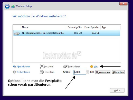

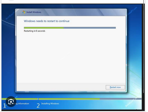

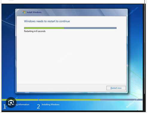

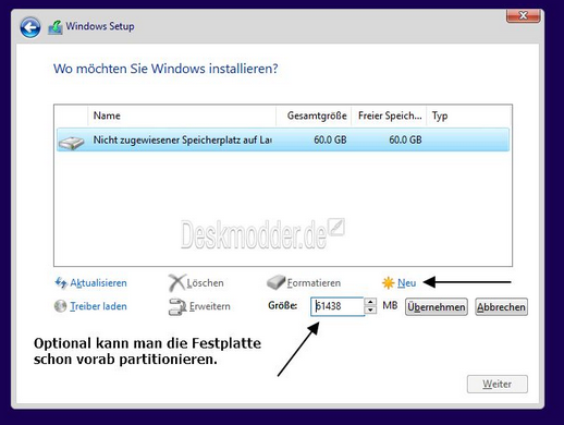

Bei der Installation,
1) löschst du alle Partitionen, sodass du nur einen nicht zugewiesen Platz hast. Bild 1
2) Wenn der 10 Sekundenbalken erscheint, ziehst du den Stick ab?
Bild hatte ich mir nicht angesehen. Also einen anderen Stick veruchen. Danke @mae1cum77
Anhang anzeigen 1379617<<>>Anhang anzeigen 1379616
Jap lösche immer alles sodass nur noch eine auswahl die leer ist auszuwählen ist. Innerhalb der 10 sekunden have ich den stixk nicht abgezogen
Dann versucht er neu zu installieren, Den Stick da abziehen. Danach einen anderen Stick versuchen. Nicht Intenso.
Nicht so schnell, die leuchten beim POST kurz auf und gehen dann aus. Nur wenn eine LED dauerleuchtet, gibt es ein Problem.
Zeig uns mal bitte mit Foto die Einstellung im Bios die Boot Reihenfolge.
Nur das was ich geschrieben habe ist direkt aus dem Handbuch des Mainboards.
