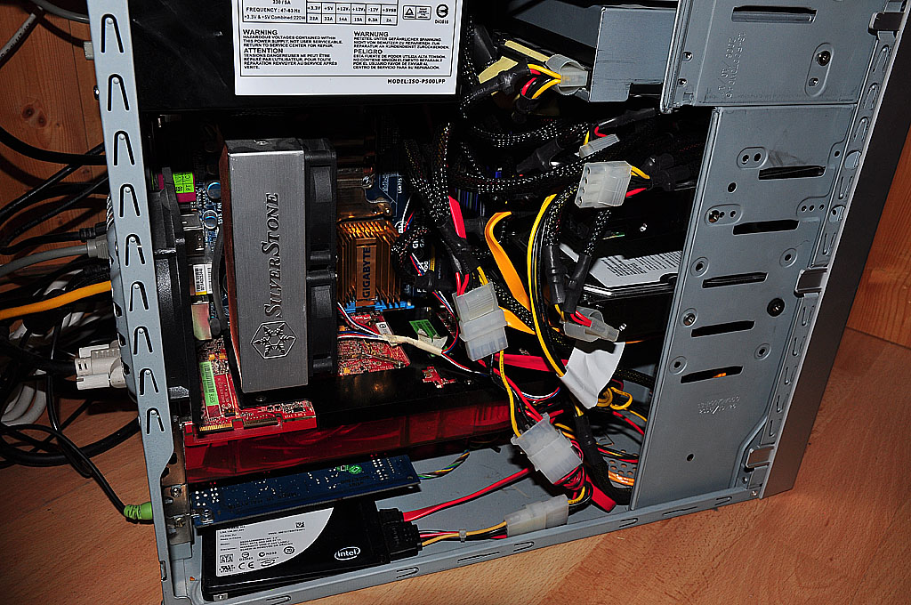

Werde mir wohl mal ein neues bestellen und hoffen das sich das Problem dan legt. PC lief jetzt 5h ohne Probleme und grade wieder war mal eben schluss.

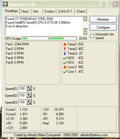

Irgendwie schon komisch. Was mir jetzt aufgefallen ist das die Core Temparatur extrem unterschiedlich sind. Kann mir aber nicht vorstellen das es daran liegt da er zu unterschiedlich wegkratzt auch wen PC nicht belastet wird.
Core0 47°C
Core1 56-58°C
Die Mainboard Temparatur stimmt mit grosser warscheinlcihkeit nicht wie üblich. Wen im BIOS ca. 40-45°C steht verbrennt man sich die Finger am Passiv Kühler.
