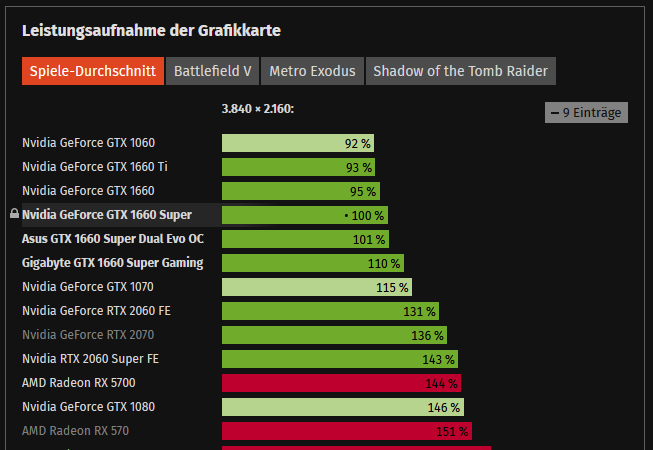

weil eine RX570 50% mehr Strom verbraucht als eine 1660S:
ich habe keine ahnung was oder wie die das getestet haben,ich kann nur die zahlen von hwinfo wiedergeben gtx 1660 135 w/ rx 570 147 w daher kann ich diese 50 % mehr, nicht nachvollziehen.
