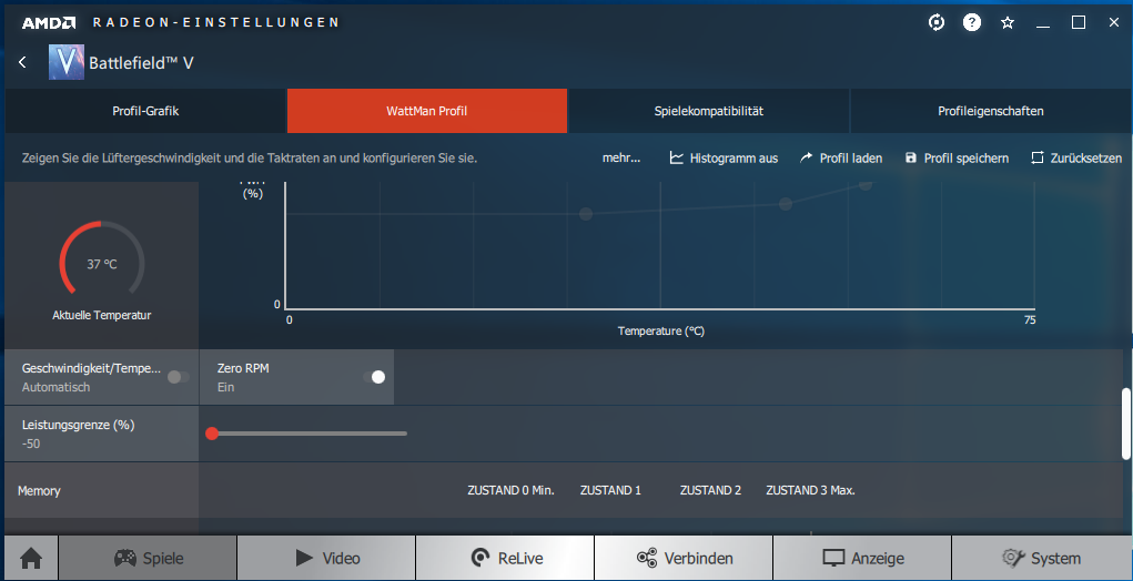

hier die anleitung um das PT in Wattman zu senken.
AMD Treiber Settings öffnen -> Spiele -> Global Einstellungen -> Watt man Global -> Bla bla bla....Akzeptieren..
Da kannst dir ein Leistungsprofil auswählen zur probe kannst auf Stromspar auswählen. noch besser Settings Benutzerdefiniertes Profil.
Da kannst runterscrollen, Leistungsgrenze auf -50%
habe jetzt die Leistungsgrenze auf -50% (siehe Bild) aber hat wieder abgeschaltet hat diesmal ca 10min gedauert.
mit Bild :-)
Was soll denn -50% bedeuten? Auf 50%, also die Hälfte der maximalen Leistung würde ich für sinnvoller ansehen als so eine Einstellung bei der letztlich keiner sagen kann was sie wirklich bewirkt.
die grundeinstellung in der mitte ist bei 0 also kann ich nur auf bis +50% oder -50% den regler schieben
