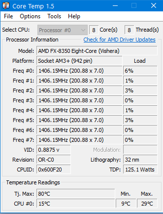

Naja es wird ja direkt der Cpu gekühlt d.h. da ist keine Luft dazwischen welche die temperatur erhöhen könnte. Und im Bios ist die Temperatur auch so 15°C
Hier ist die Temp bisschen realistischer aber die Lüfter sind komisch ... ??675000rpm?? ---> Kann das auch ein hinweis auf ein Defekt sein?
Nein nicht die Luft aber da sitzt ja ein Kühlkörper aus Alu und/oder Kupfer auf der CPU, der nimmt die Wärme/Hitze der CPU auf und gibt sie mit Hilfe des Lüfters an die Umgebung/Luft ab - und der Lüfter kann ja keine kühlere Luft als die von der Zimmertemperatur "erzeugen". Du kannst im Idle problemlos von einer Temperatur von mindestens 35 - 40 Grad ausgehen - also mindestens 20 - 25 Grad auf deine Werten dazurechnen - alles andere ist unrealistisch mit Luftkühlung. Sprich wenn Du also bis zu 45 Grad misst, dann wärst Du da schon eher bei realistischen 65 - 70 Grad weil der FX ist eine kleine Heizung und der Ben Nevis zwar ein guter (max 140 TDP, dein FX verheizt bis zu 125W) aber eben nicht ein sehr guter Kühler.
Dazu kommt dass es ein Towerkühler ist und bei FX Prozessoren ist eine Topblower wesentlich sinnvoller wäre um die Spannungswandler rund um die CPU herum mit zu kühlen die sich hier sehr starke erhitzen.
Das sind einfach krasse Auslesefehler - könnte (muss aber nicht) evtl durch ein BIOS/UEFI Update seitens Mainboard Hersteller behoben werden.
Du kannst es mal wie folgt testen: Seitenwand vom Gehäuse wegmachen, ein Tisch-Ventilator direkt auf das Mainboard richten und dazu kühle Winterluft von einem geöffneten Fenster reinlassen - so müsstest Du die Temperatur ordentlich runterkriegen.
Lass dann die Programme Prime95 (Standard Einstellungen belassen) sowie Furmark (Window Mode reicht) gleichzeitig für 10 - 15 Minuten laufen. Wenn dein PC das so überlebt (ohne Absturz), dann sind wohl doch die hohen Temperaturen schuld. Wenn er trotzdem aussteigt/ausschaltet, ist das Netzteil der nächste mögliche Kandidat.

FreshPerfect schrieb:Hier ist die Temp bisschen realistischer aber die Lüfter sind komisch ... ??675000rpm?? ---> Kann das auch ein hinweis auf ein Defekt sein?
Der Lüfter dreht eher zu langsam um vernünftige Werte zu liefern.

Versuchs mal mit HWInfo und MSI Afterburner.
