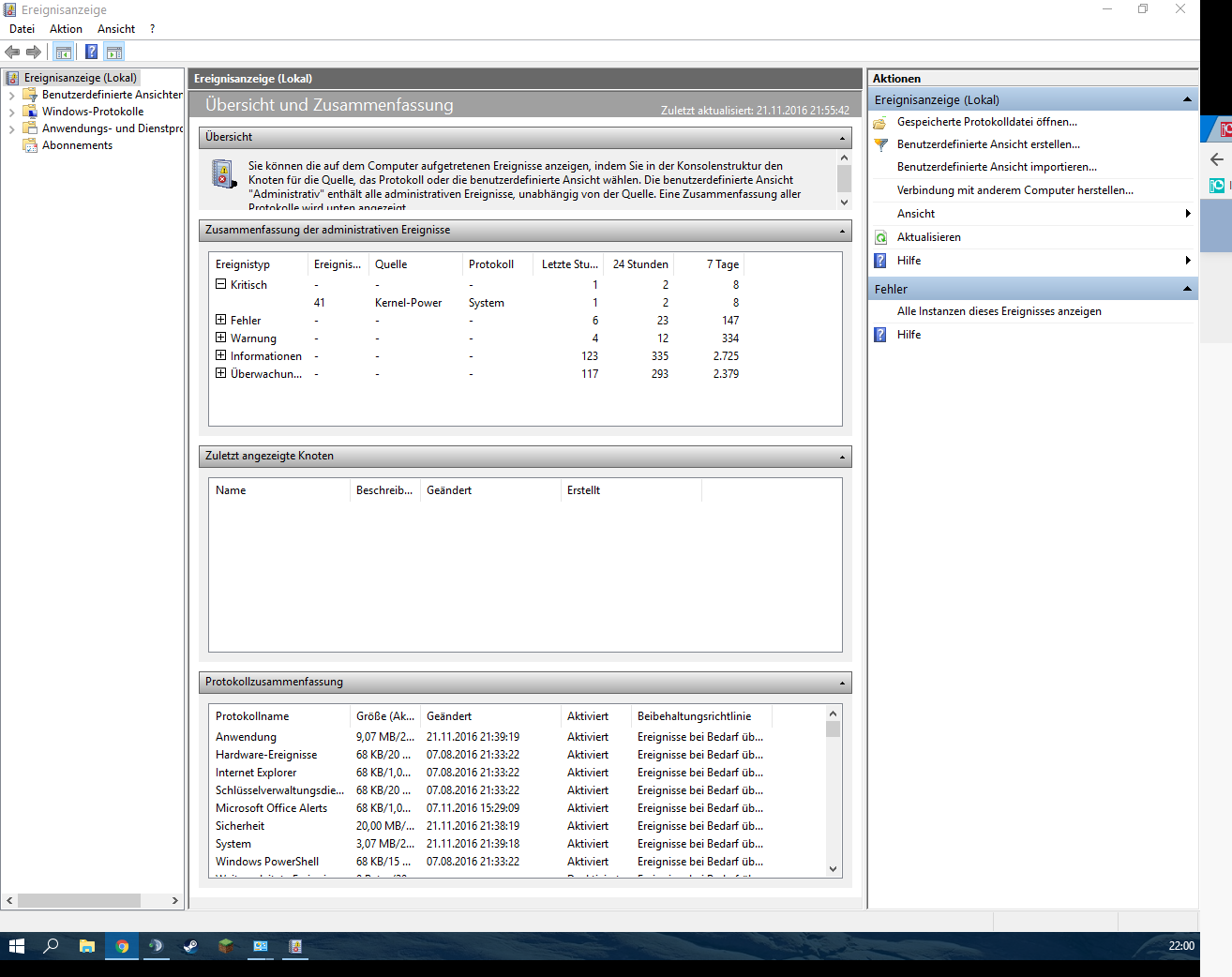

Wie im Titel schon steht, schaltet sich mein Pc nachdem ich eine Anwendung die etwas aufwendiger ist starte einfach aus...
In der Ereignisanzeige steht `Kernel Power´ und jetzt frage ich mich was das bedeutet. Es kommt auch keine Fehlermeldung oder soetwas.
Wäre sehr erfreut über eure Vorschläge und Ratschläge.

"Kernel Power" heißt genau das: PC ging einfach aus und Windows weiß auch nicht wieso (weil es keine Chance hat etwas mitzubekommen).
Ich würd auch erst mal die Temperaturen checken, kann aber auch am Netzteil liegen. Wobei, wenn da was mit dem Speicher ist würd ich da erst mal den neuen abwarten (oder hast du den defekten schon ausgebaut und es tritt trotzdem auf?)

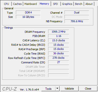

Bei DDR hast du immer einen doppelt so hohen effektiven Takt wie tatsächlich anliegt. Ein 1600er RAM läuft mit 800MHz Takt und liefert nur an beiden Flanken Daten, daher die effektiven 1600MHz.

cpu-z zeigt z.b. 1066 an bei ddr4-2133
